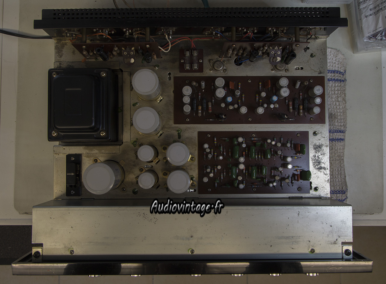

L’emblématique AU-777 Sansui, datant de la seconde moitié des années 60, et complètement rincé !

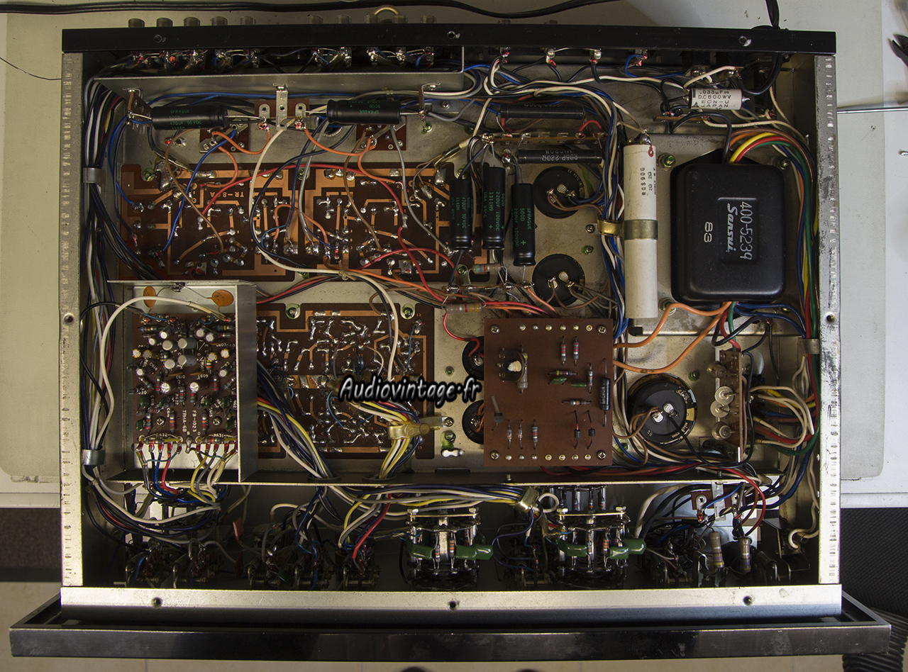

Il est dans son jus et il ne fonctionne pas vraiment comme il devrait. Grosse ronflette, et derrière celle-ci, un rendu grossier, gras et complètement déséquilibré.
Il faut surtout cesser de penser que ces vieux appareils puissent être dans un état de fonctionnement normal après tant d’années. C’est du costaud certes, mais il faut arrêter de rêver, ils ont tous besoin d’une grosse révision.

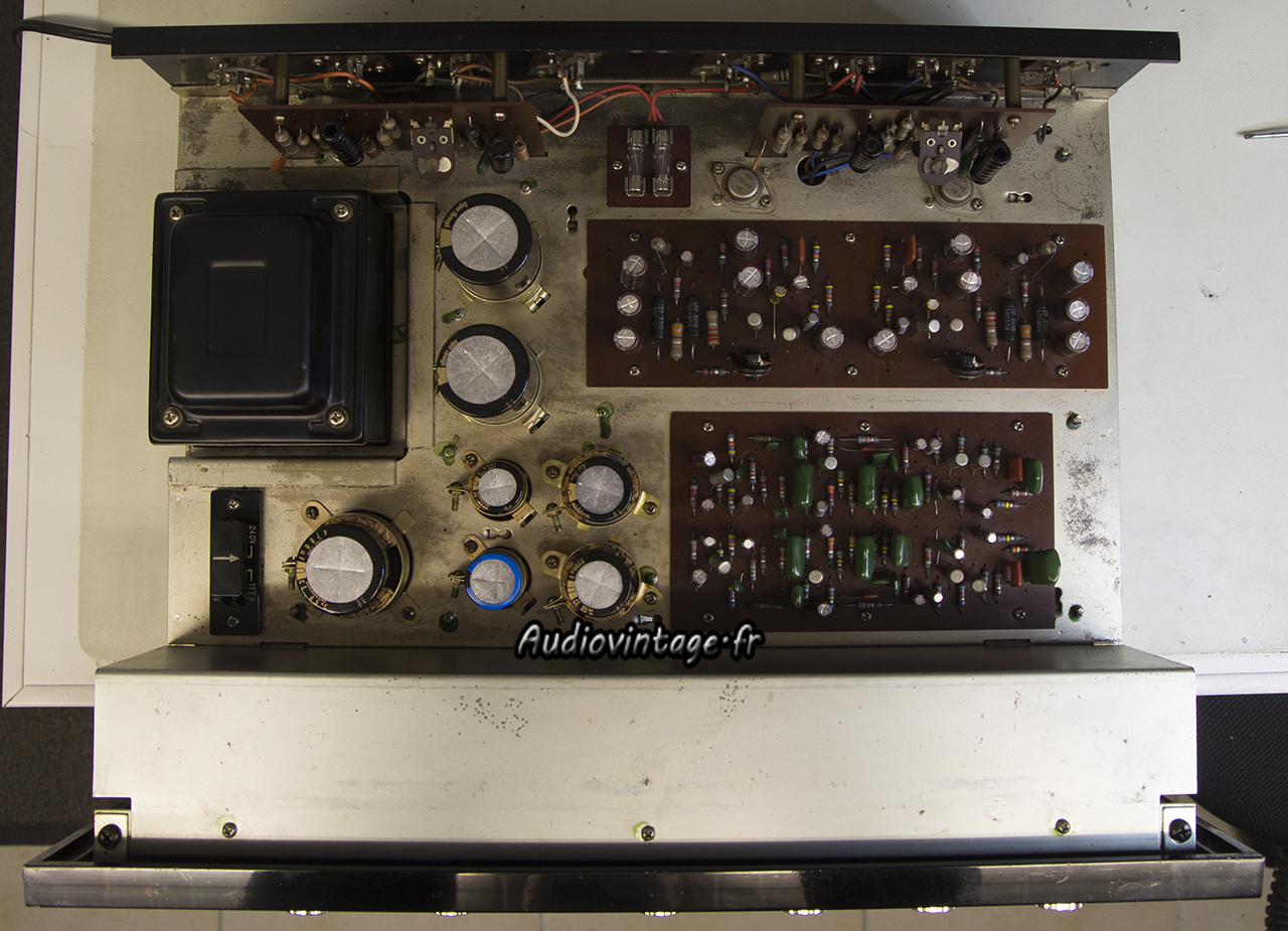

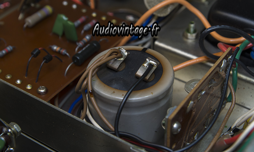

Les condensateurs chimiques sont à l’agonie. Celui-ci est au bord de l’explosion. Son hernie est bien visible, c’est assez rarement le cas, et à l’œil nu, vous ne verrez quasiment jamais qu’ils sont complétement cuits.

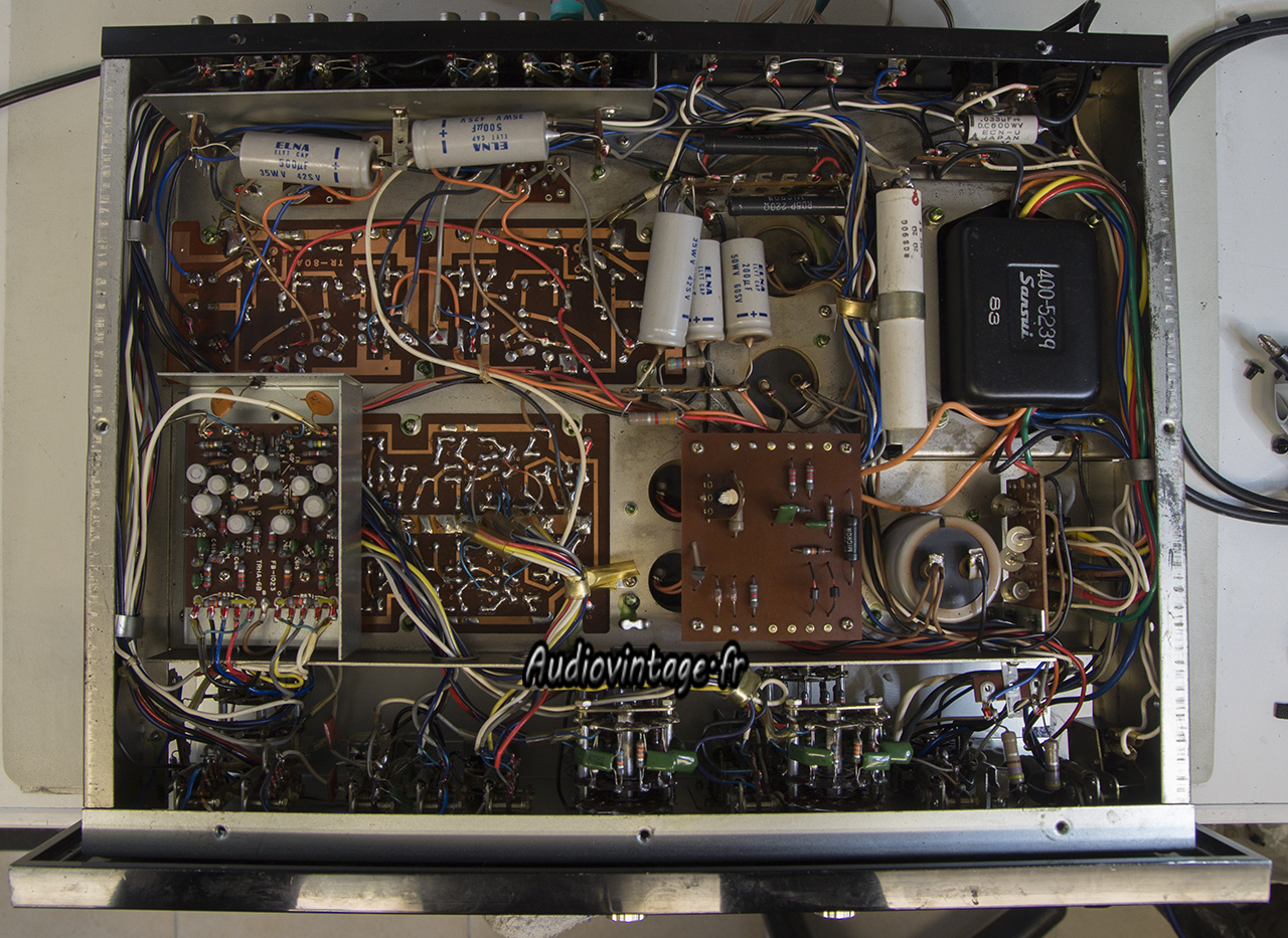

Recapage complet pour cet exemplaire. Mais ce n’était pas son seul souci. Un transistor driver to66 original était claqué sur un canal.
Tous ces transistors (drivers et puissance) sont introuvables aujourd’hui. Et d’ailleurs pour le format to66, vous devrez même adapter (de façon plus ou moins heureuse) un autre format. Par le plus grand des hasards, j’avais en stock un seul et unique remplaçant pour le transistor défectueux…

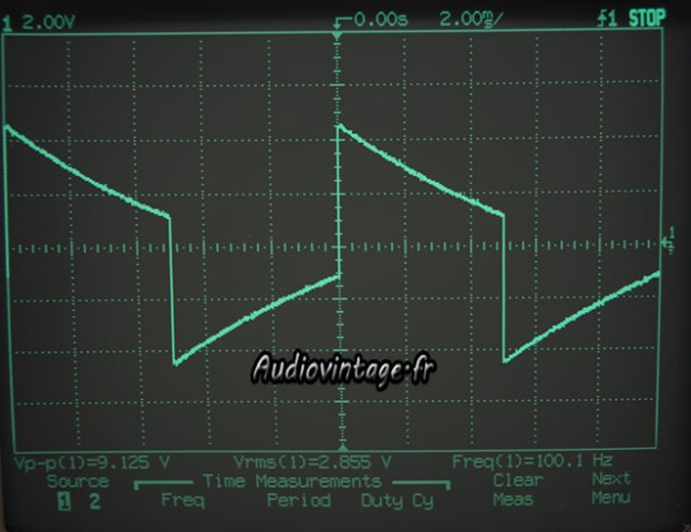

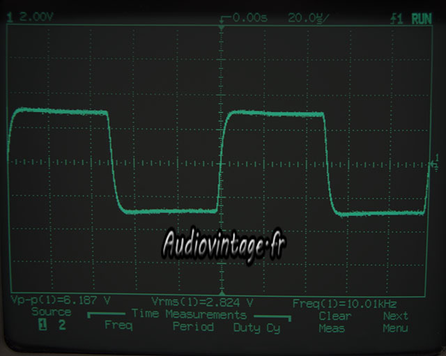

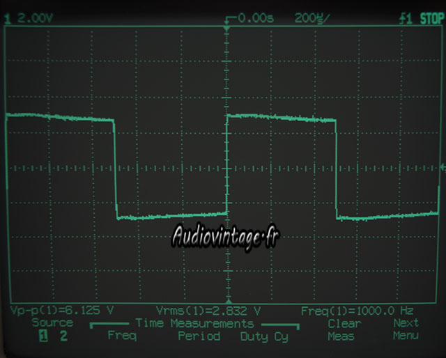

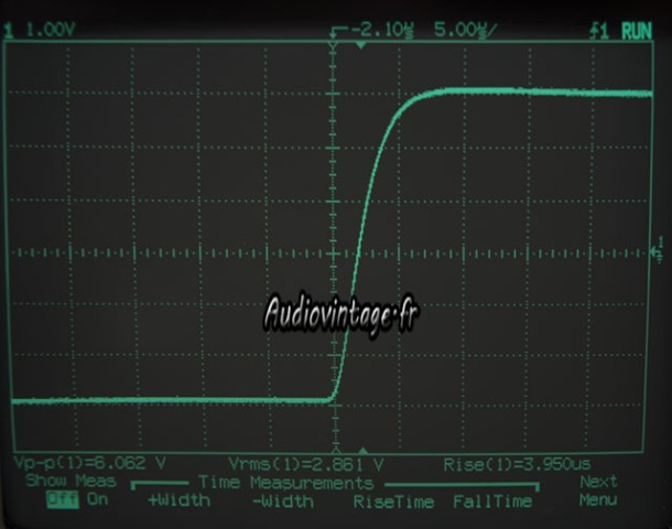

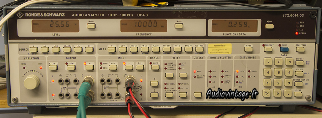

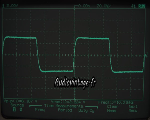

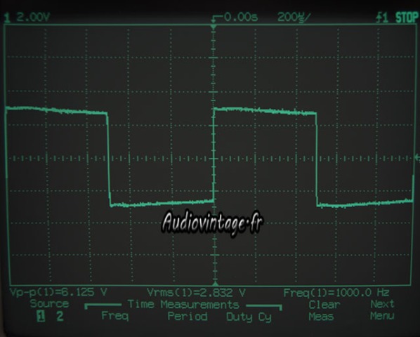

L’appareil est réglé puis passage au banc pour vérification des performances.
