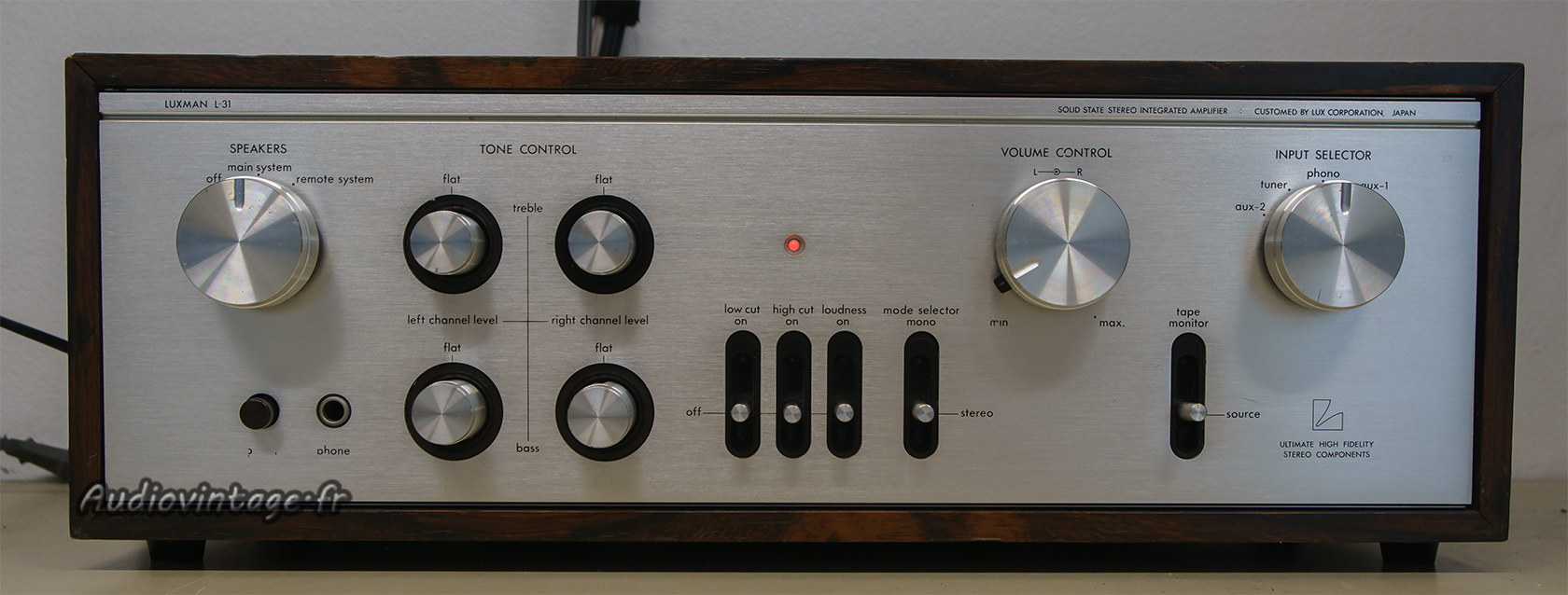

Ce Luxman L-31 est arrivé en mauvais état à l’atelier et nécessite une restauration complète.
Luxman-L-31-a-son-arrivee
Luxman-L-31-a-son-arrivee-dessous

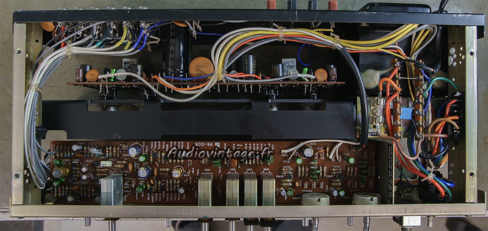

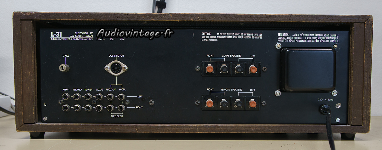

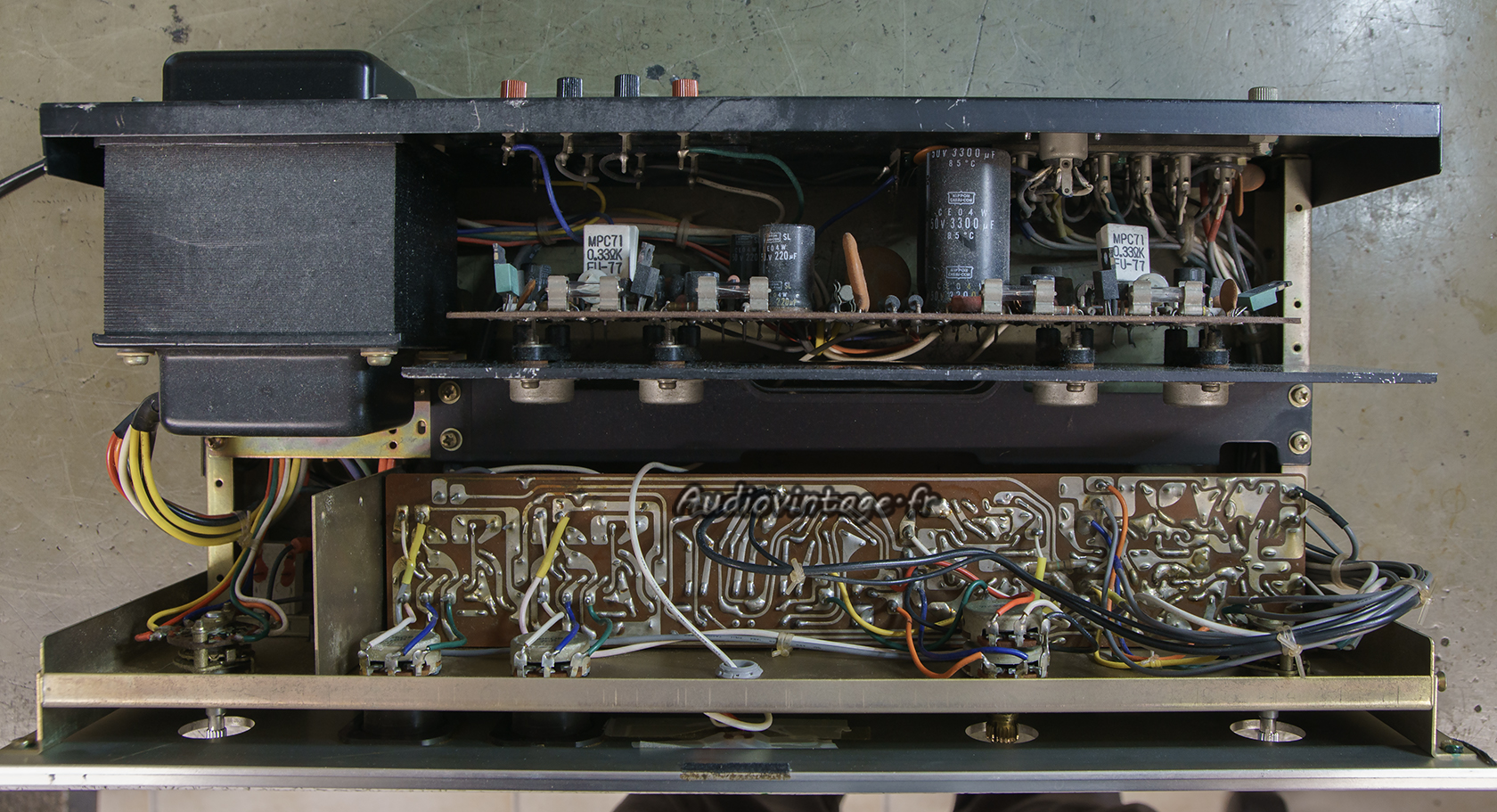

En effet, il est arrivé avec son coffret décollé, les pieds manquants, diverses marques faites au crayon sur la façade. J’ai noté l’absence du condensateur rifa sur l’entrée AC (qui a du lâché il y bien longtemps) et des craquements audibles dés l‘allumage, craquements provenant à la fois du switch on/off charbonné et également de transistors petits signaux au bout du rouleau.

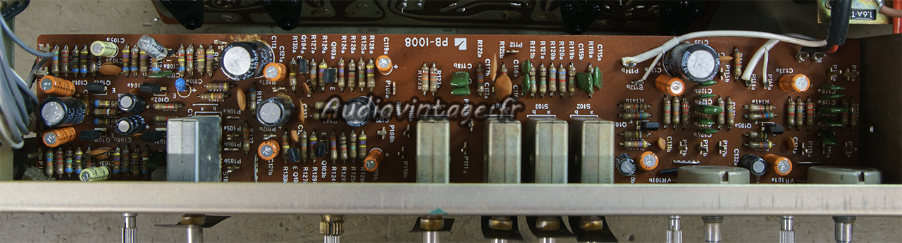

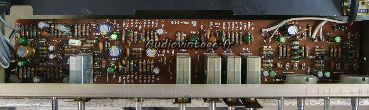

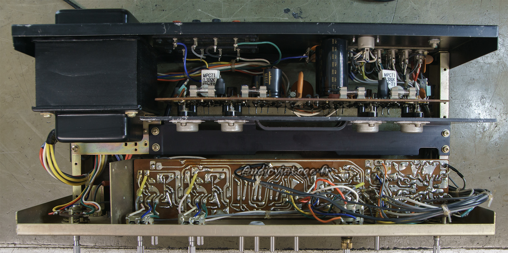

Luxman-L-31-circuit-principal-a-reviser
Le circuit principal.

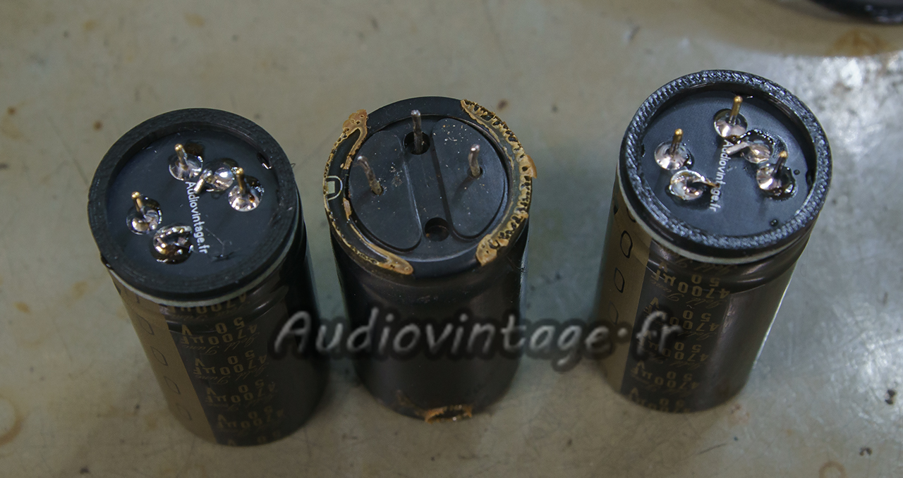

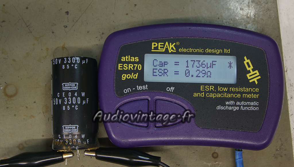

Luxman-L-31-condensateur-chimique-tres-use
Retrait des condensateurs de filtrage, très usés !
Luxman-L-31-condensateurs-chimiques-de-remplacement-sur-adaptateurs-audiovintage
Les nouveaux condensateurs chimiques sont montés sur des adaptateurs de ma conception ce qui facilitera le remplacement des originaux (3 pattes) sans aucune modification du circuit imprimé.
Luxman-L-31-circuit-principal-revise
Condensateurs chimiques remplacés tout comme certains transistors.

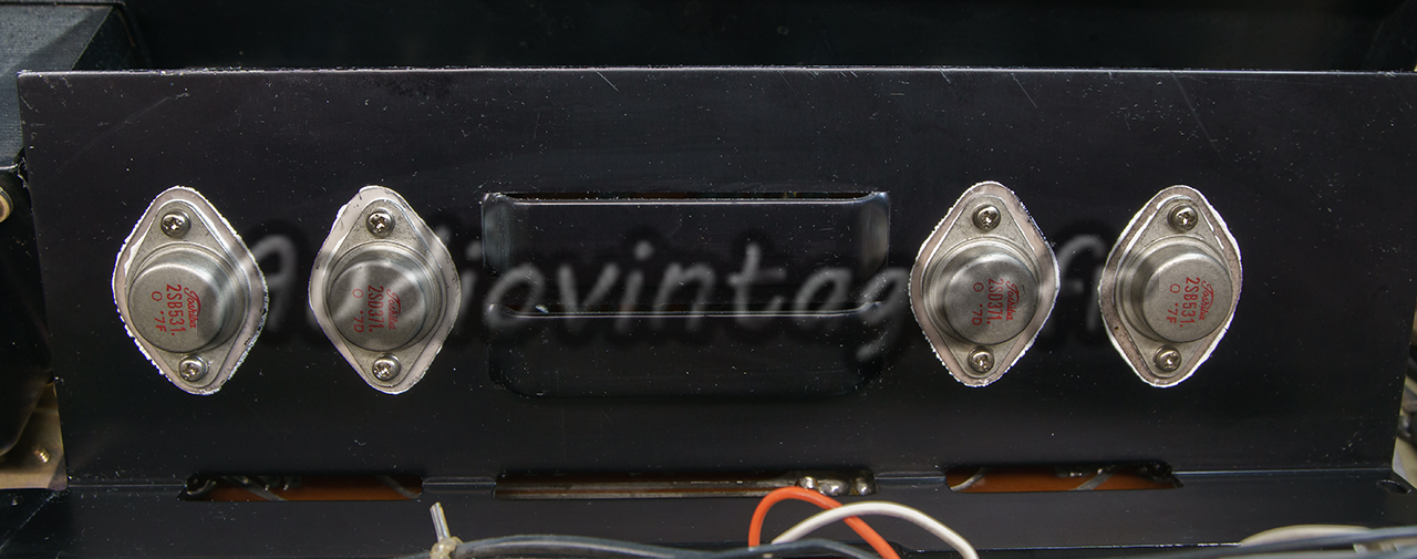

Luxman-L-31-graisse-fraiche-et-isolants-neufs
Les transistors de puissances sont remontés sur des isolants neufs et de la graisse fraîche.

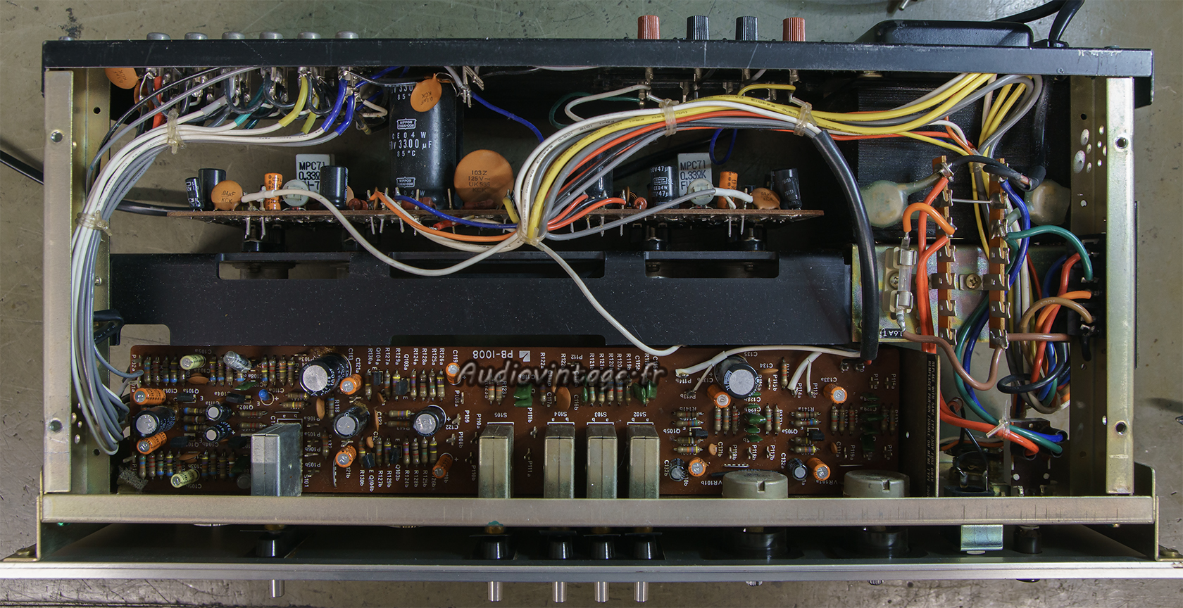

Luxman-L-31-circuit-secondaire-a-reviser
Le circuit secondaire, qui regroupe entre autres la section phono et le circuit de tonalité.
Luxman-L-31-circuit-secondaire-revise
Tous les condensateurs chimiques et tous les transistors sont remplacés.

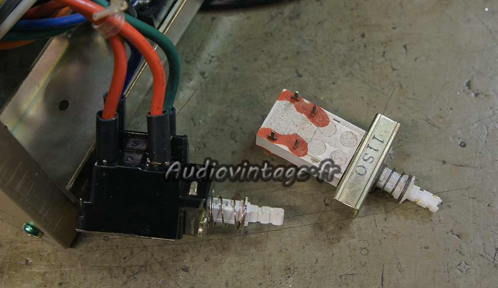

Luxman-L-31-switch-on-off-remplace
Le switch on/off HS est remplacé.

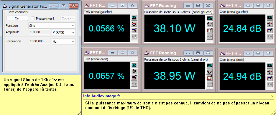

Luxman-L-31-distorsion-a-2x38w-sous-8-ohms-entree-aux
Distorsion à 2x38w sous 8 ohms, entrée aux.

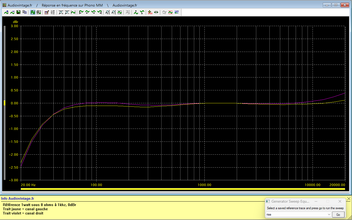

Luxman-L-31-reponse-en-frequence-a-2x1w-sous-8-ohms-entree-phono
réponse en fréquence à 2x1w sous 8 ohms, entrée phono.

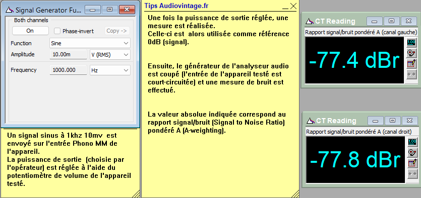

Luxman-L-31-rapport-signal-bruit-a-2x1w-sous-8-ohms-entree-phono
Rapport signal bruit à 2x1w sous 8 ohms, entrée phono.
Luxman-L-31-rapport-signal-bruit-a-2x38w-sous-8-ohms-entree-phono
Rapport signal bruit à 2x38w sous 8 ohms, entrée phono.

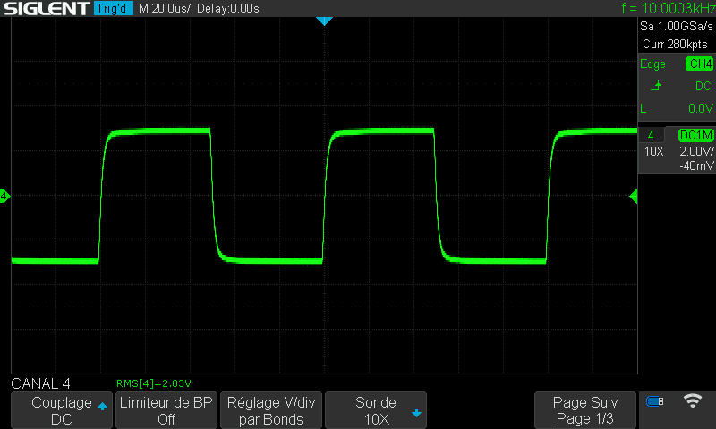

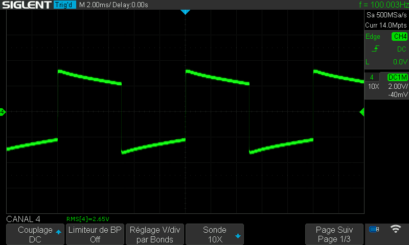

Luxman-L-31-signal-carre-a-100hz

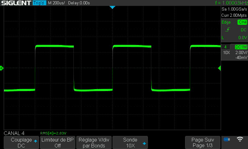

Luxman-L-31-signal-carre-a-1khz
Luxman-L-31-signal-carre-a-10khz
Luxman-L-31-temps-de-montee-a-10khz
Signal carré à 100hz, 1khz, 10khz et temps de montée à 10khz. 1w en sortie sous 8 ohms, entrée aux.
