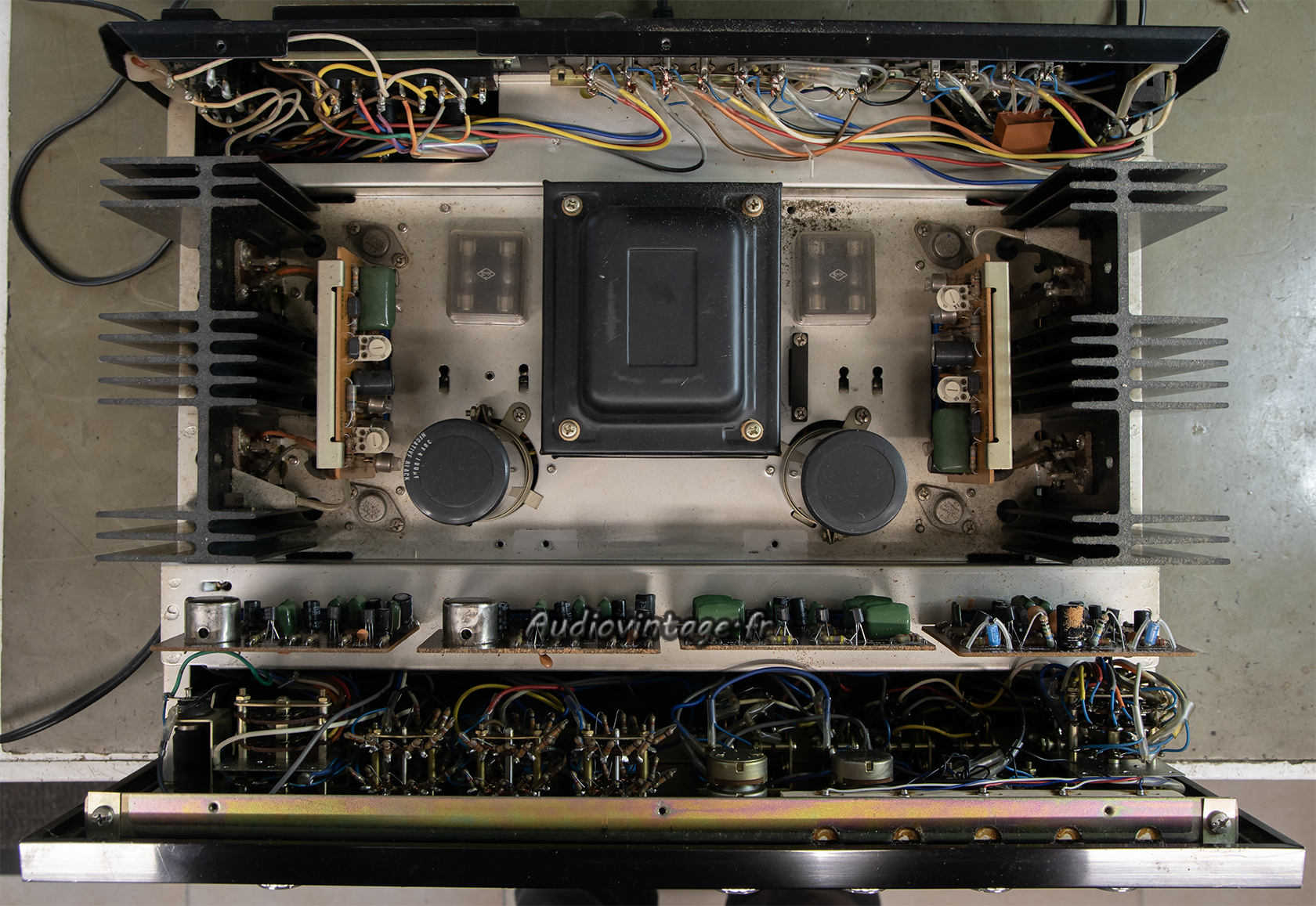

Sansui AU-999 : à son arrivée.
Cette fois, l’exemplaire accueilli est en en état d’origine.
Il fonctionne encore même s’il ne sonne pas très bien et que les commandes sont encrassées.

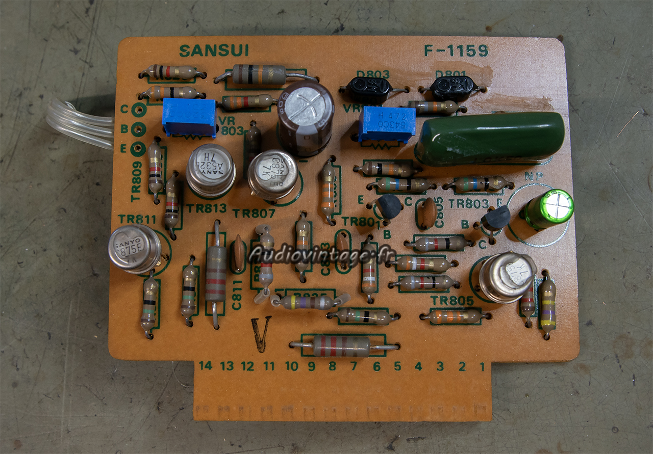

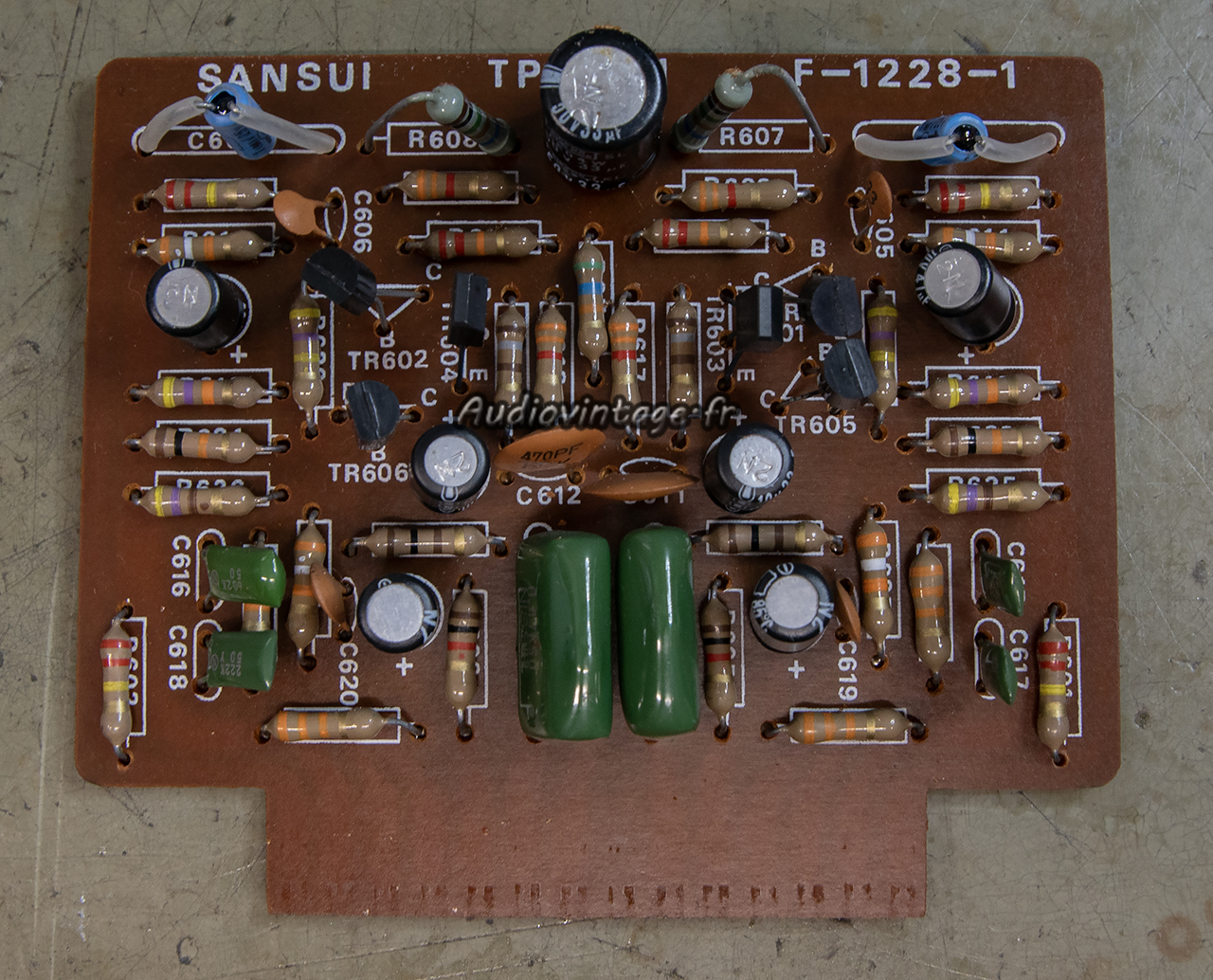

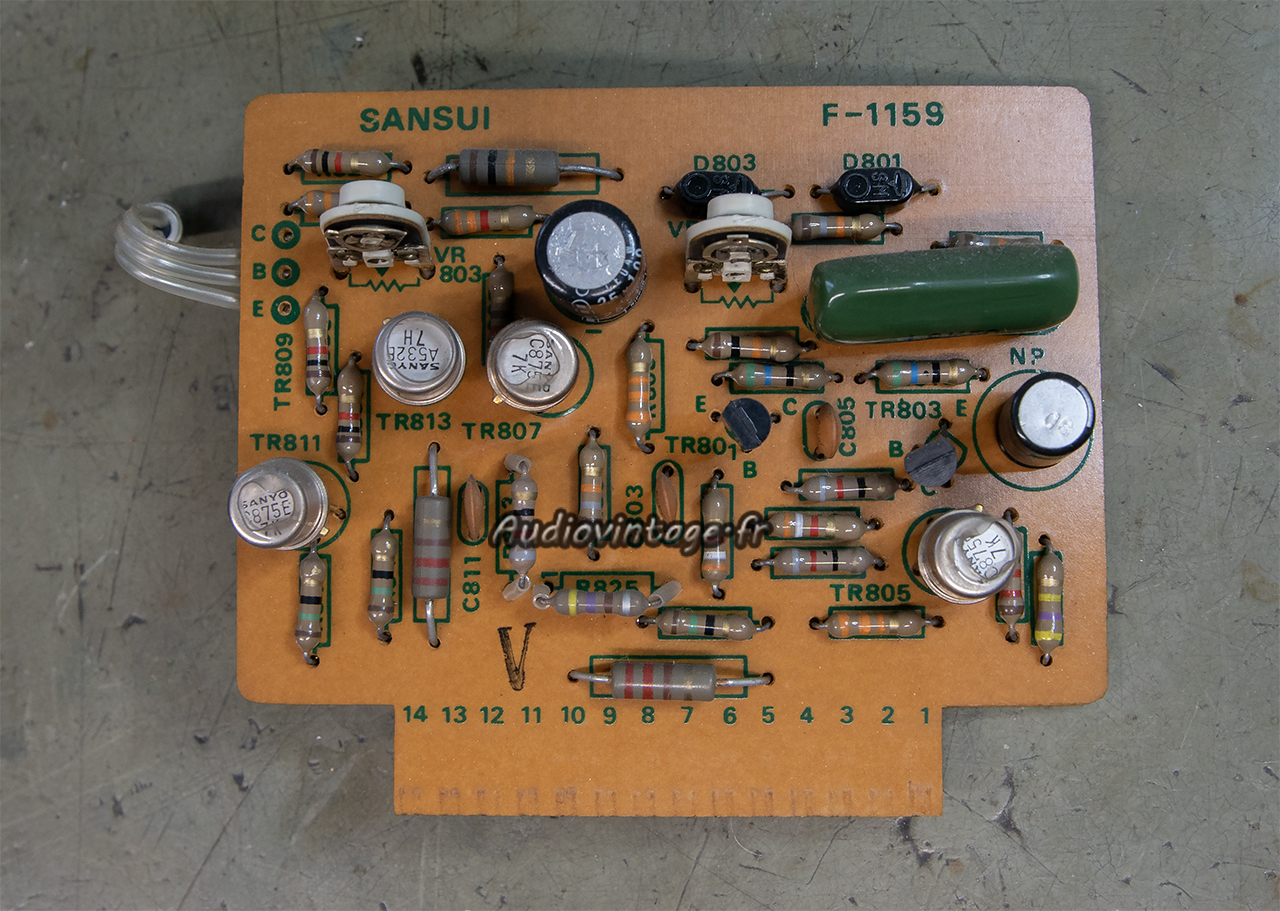

Sansui AU-999 : circuit driver à revoir.
Un des deux circuits drivers.

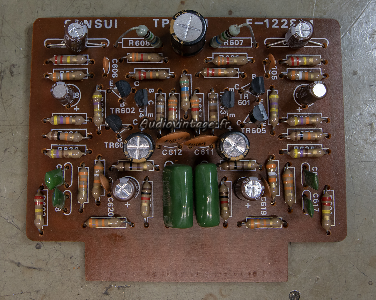

Sansui AU-999 : circuit driver révisé.
Remplacement des condensateurs chimiques, des résistances ajustables et de certains transistors.

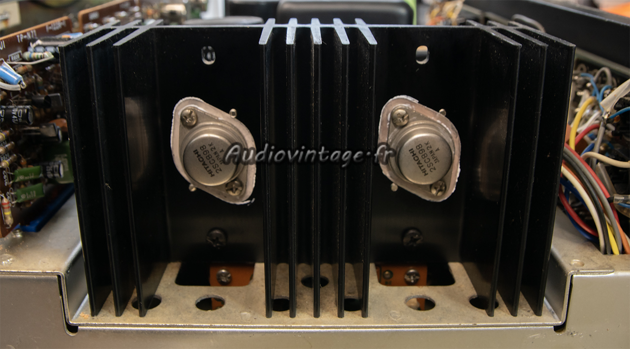

Sansui AU-999 : isolants neufs et graisse fraiche.
Les transistors de puissance sont testés puis remontés sur des isolants neufs et de la graisse fraiche.
Le second canal reçoit des soins identiques.
Les transistors drivers, au format TO-33 et montés directement sur le châssis, reçoivent eux aussi leur dose de graisse neuve après tests.

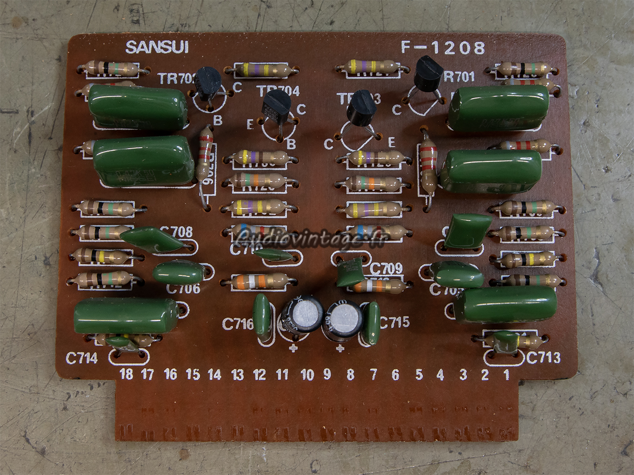

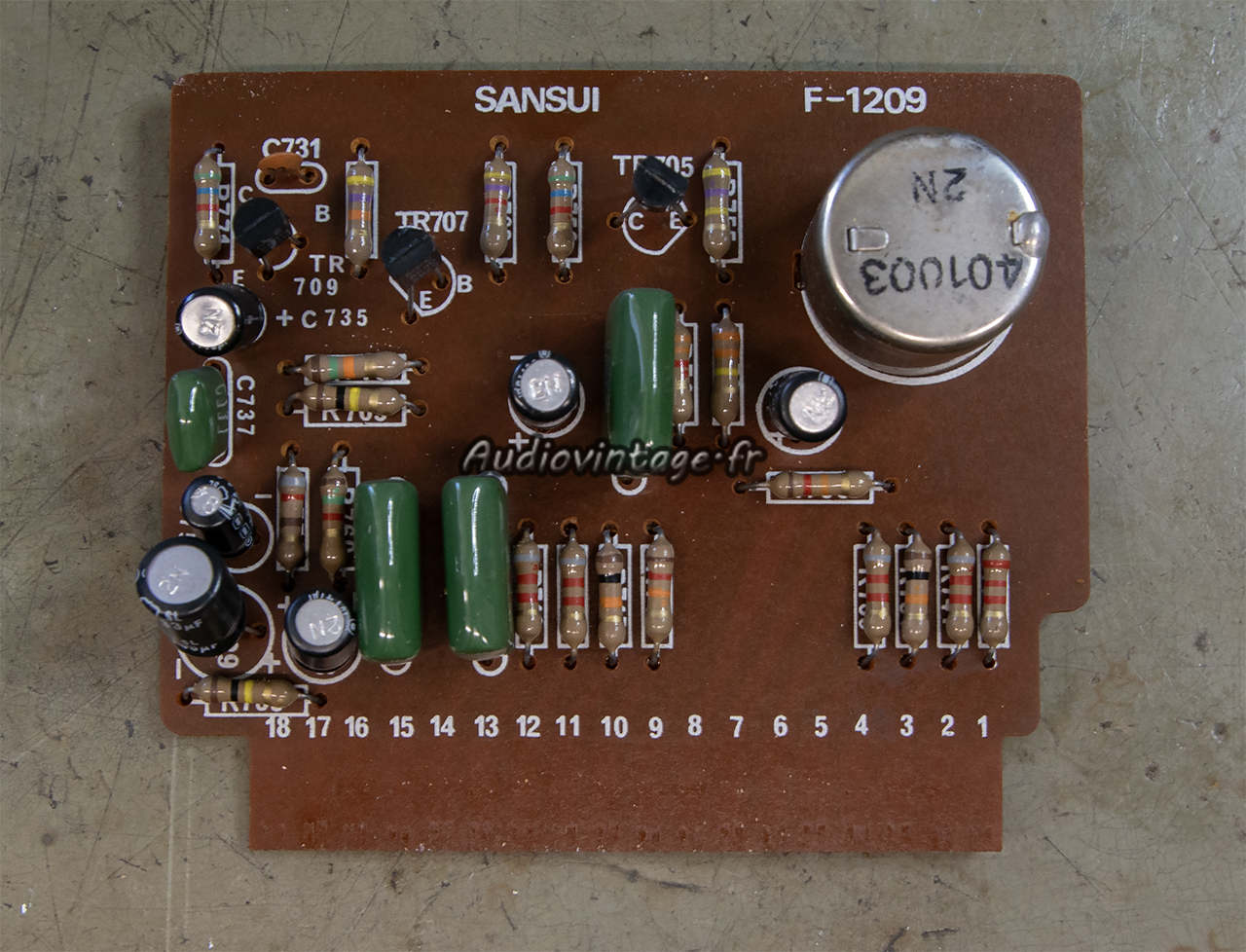

Sansui AU-999 : circuit de tonalité à réviser.
Un des deux circuits de tonalité.
Sansui AU-999 : circuit de tonalité revu.
Condensateurs chimiques et transistors sont remplacés.

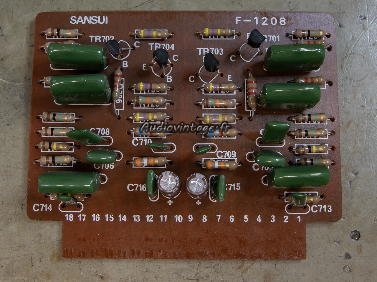

Sansui AU-999 : circuit des filtres à revoir.
Le circuit des filtres.
Sansui AU-999 : circuit des filtres révisé.
Intervention identique.

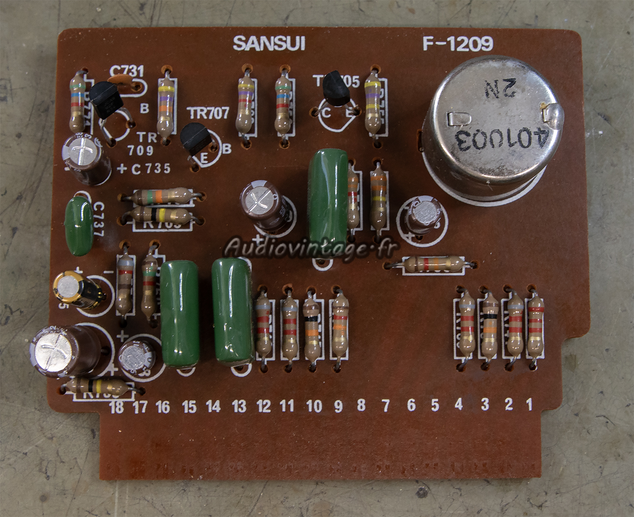

Sansui AU-999 : étage phono à revoir.
L’étage phono.
Sansui AU-999 : étage phono révisé.
Condensateurs chimiques et transistors remplacés ici aussi. L’étude réfléchie et des essais multiples m’ont permis de sélectionner en conséquence les semi-conducteurs à utiliser afin de ne pas dégrader fortement les performances de ce circuit.
Pour être plus clair, si vous suivez les écrits redondants trouvés sur le web, vous donnant des équivalences de transistors, sachez que ce circuit phono ne fonctionnera pas comme il faut et ses caractéristiques de distorsion et de bruit seront inférieurs à l’origine…Ce serait dommage !

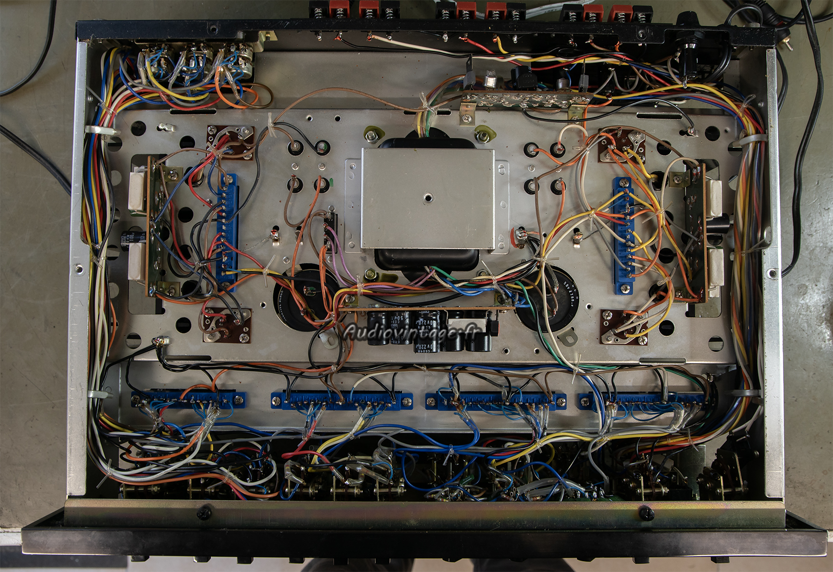

Sansui AU-999 : condensateurs chimiques remplacés dessous également.
Dessous, tous les condensateurs chimiques sont remplacés.

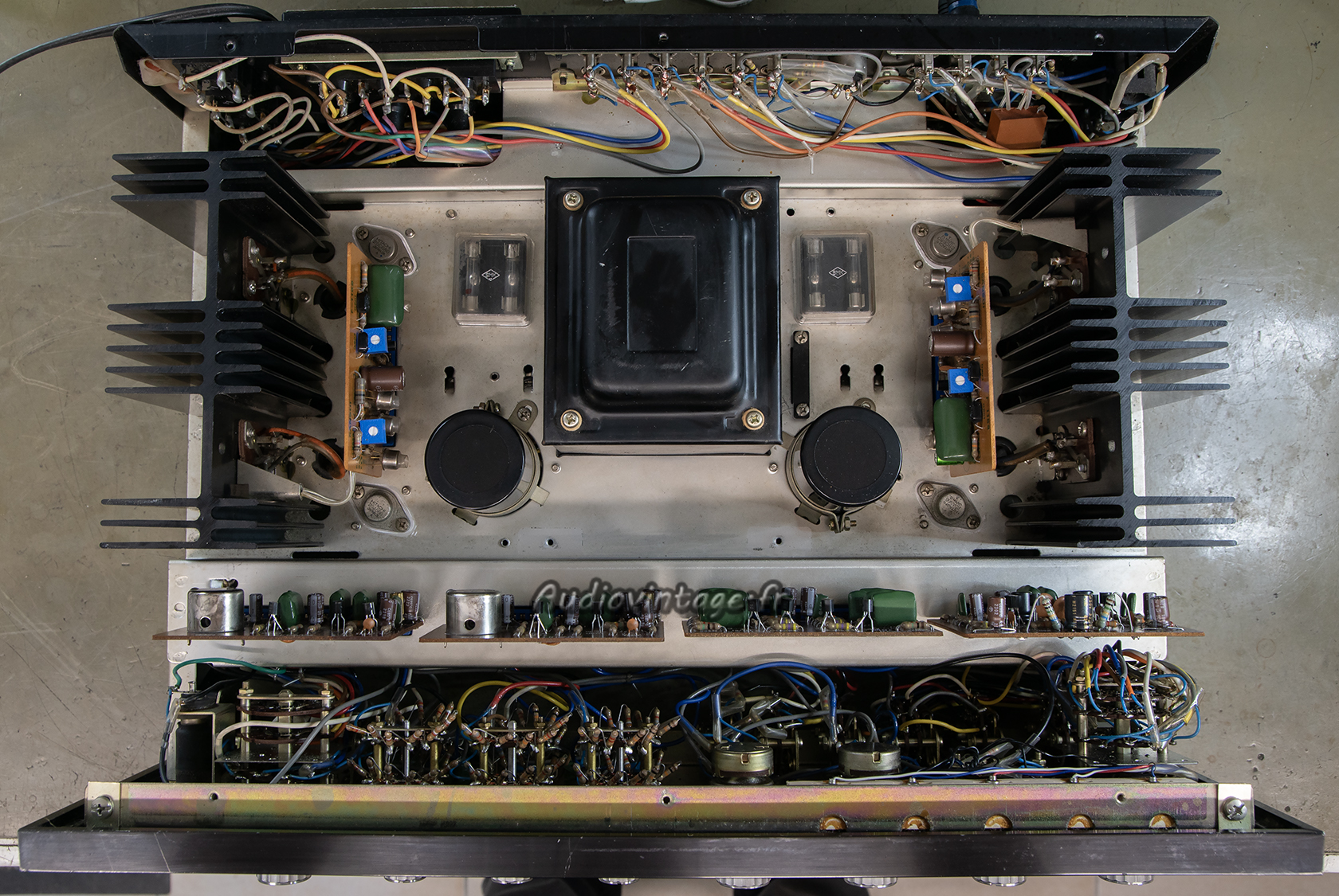

Sansui AU-999 : terminé.
Les condensateurs de filtrage d’alimentation sont remplacés, les connecteurs et commandes nettoyés, les circuits remis en place, les réglages de courant de repos et de tensions d’offsets ajustées.
Il ne me reste plus qu’à remplacer la mousse de maintient sous la tôle de blindage du préampli avant de la remettre en place.

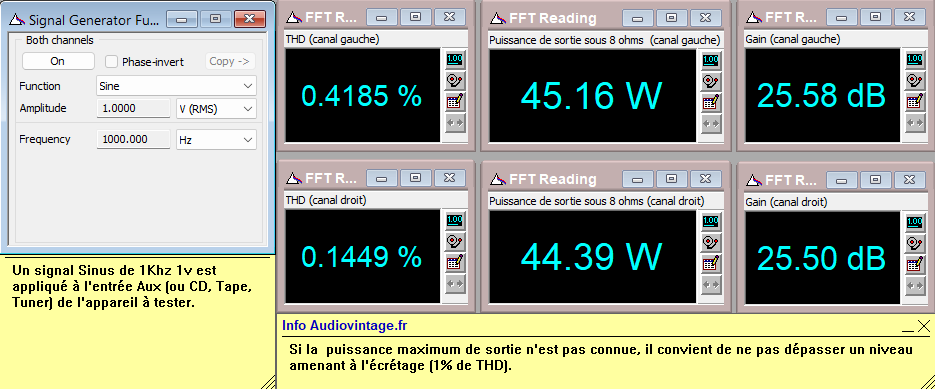

Les mesures sur entrée Aux :
Sansui AU-999 : distorsion-a-2x1w-sous-8-ohms-entree-aux-tone-defeat
Distorsion à 2x1w sous 8 ohms, entrée aux, tone defeat.
Sansui AU-999 : distorsion-a-2x45w-sous-8-ohms-entree-aux-tone-defeat-avant-intervention
Voici une mesure de distorsion réalisée à la puissance nominale de l’amplificateur, avant sa restauration.
Plutôt pas mal pour un appareil plus vieux que moi !
Distorsion à 2x45w sous 8 ohms, entrée aux, tone defeat, après restauration.

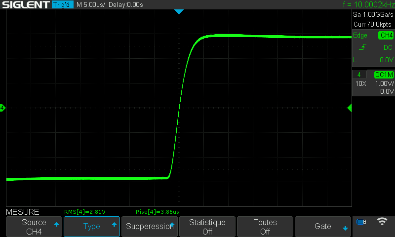

Sansui AU-999 : signal-carre-a-100hz
Sansui AU-999 : signal-carre-a-1khz
Sansui AU-999 : signal-carre-a-10khz
Sansui AU-999 : temps-de-montee-a-10khz
Signal carré à 100hz, 1khz, 10khz et temps de montée à 10khz. 1w en sortie sous 8 ohms, entrée aux, tone defeat.
