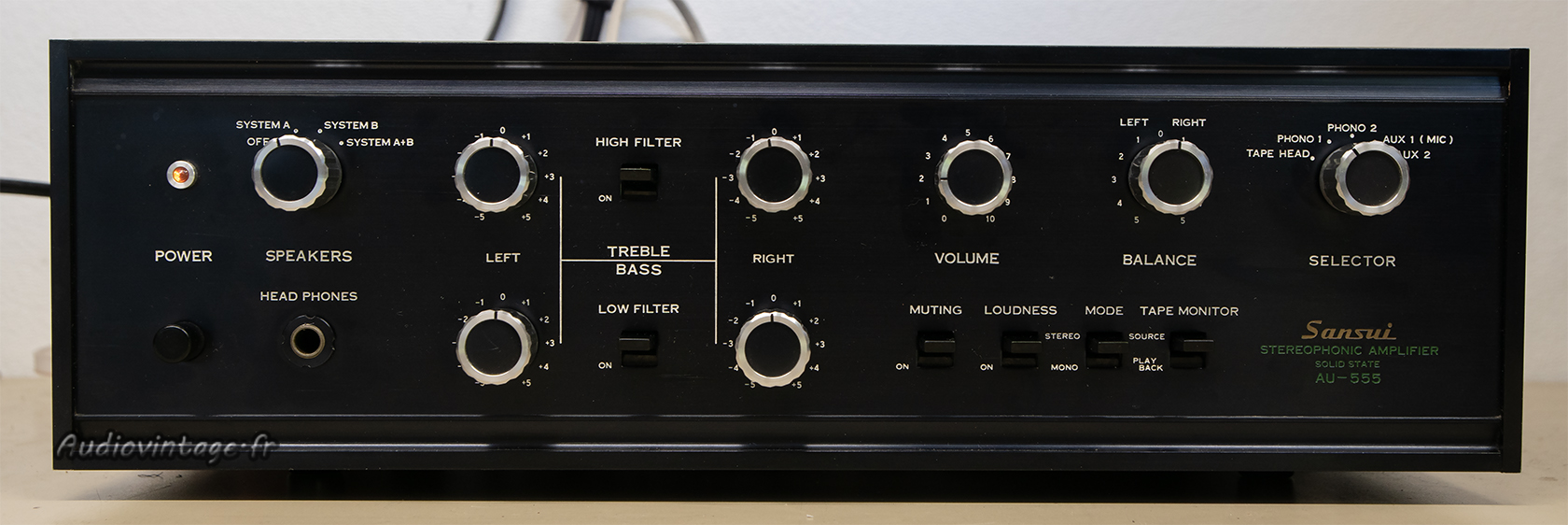

Sansui AU-555 : superbe exemplaire.
Un Beau Sansui AU-555 qui donne des signes de fatigue, le voici donc à l’atelier Audiovintage.

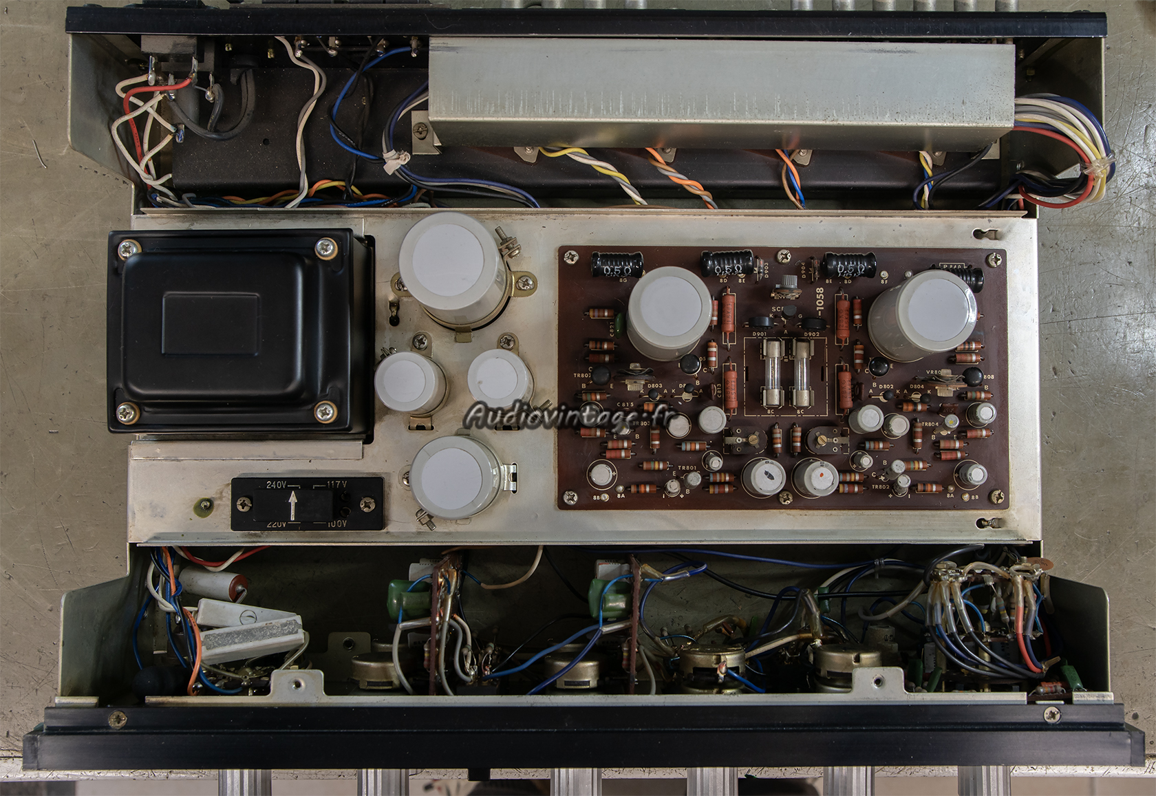

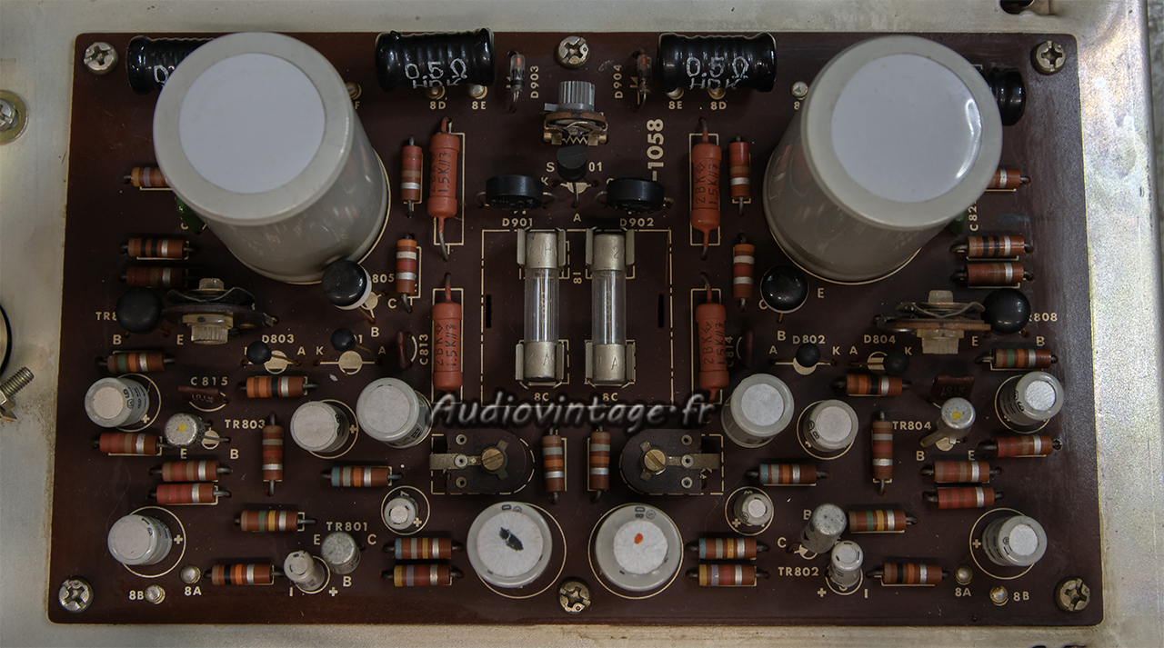

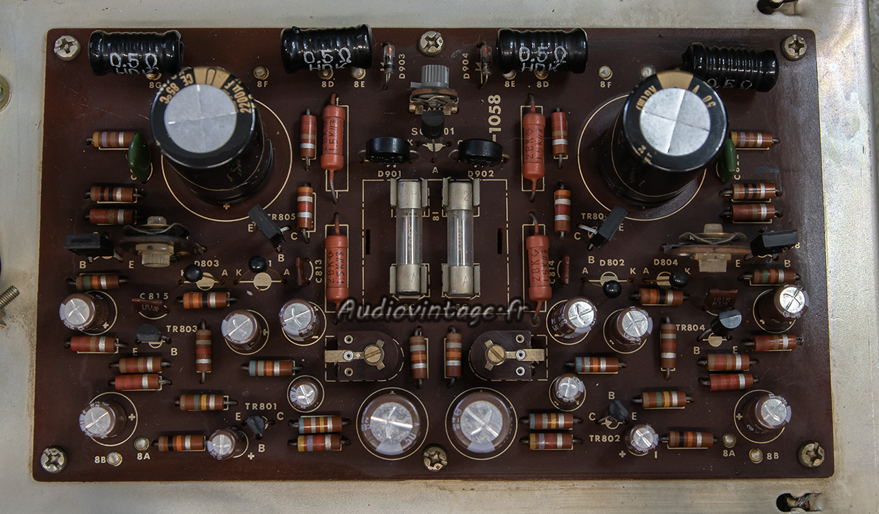

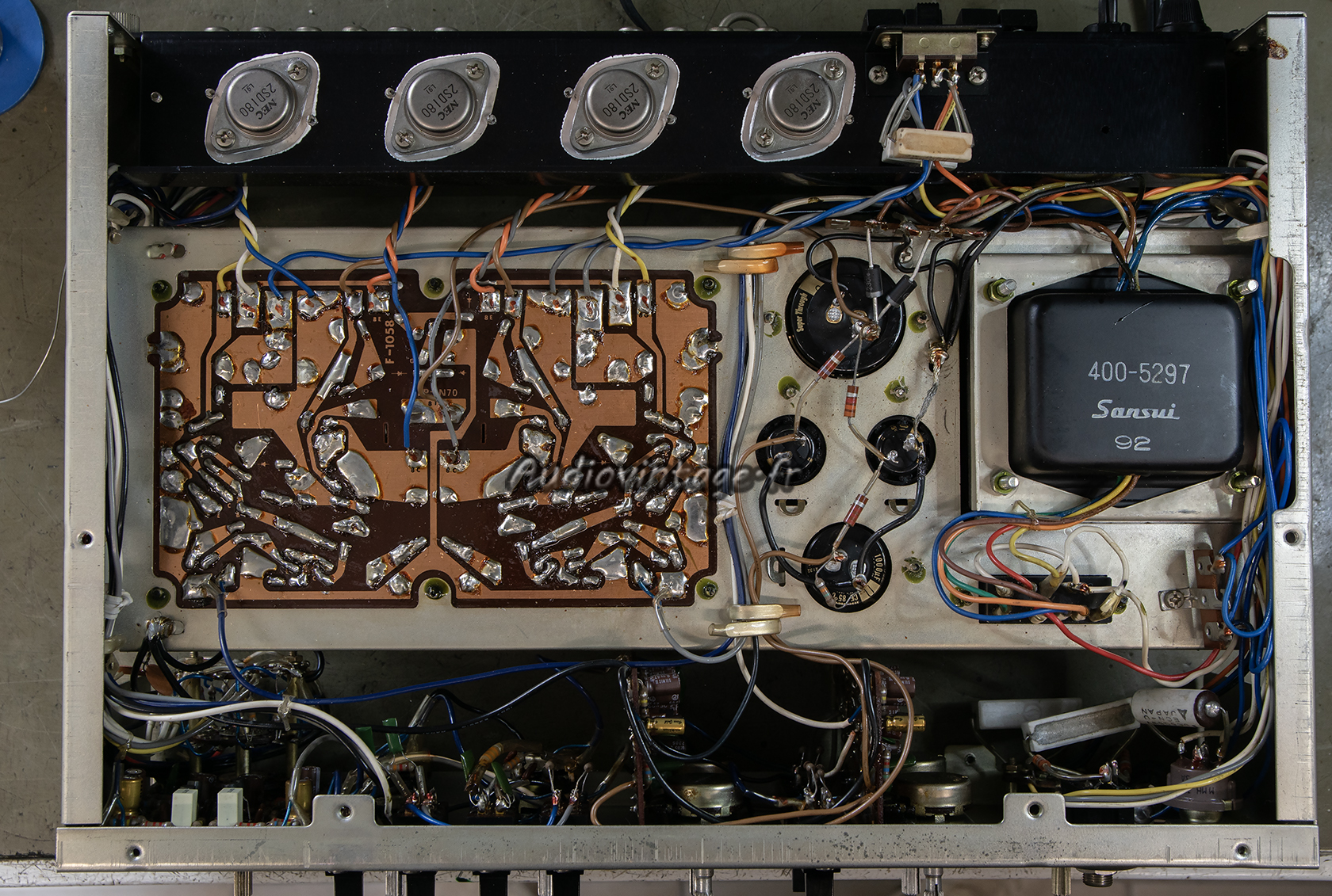

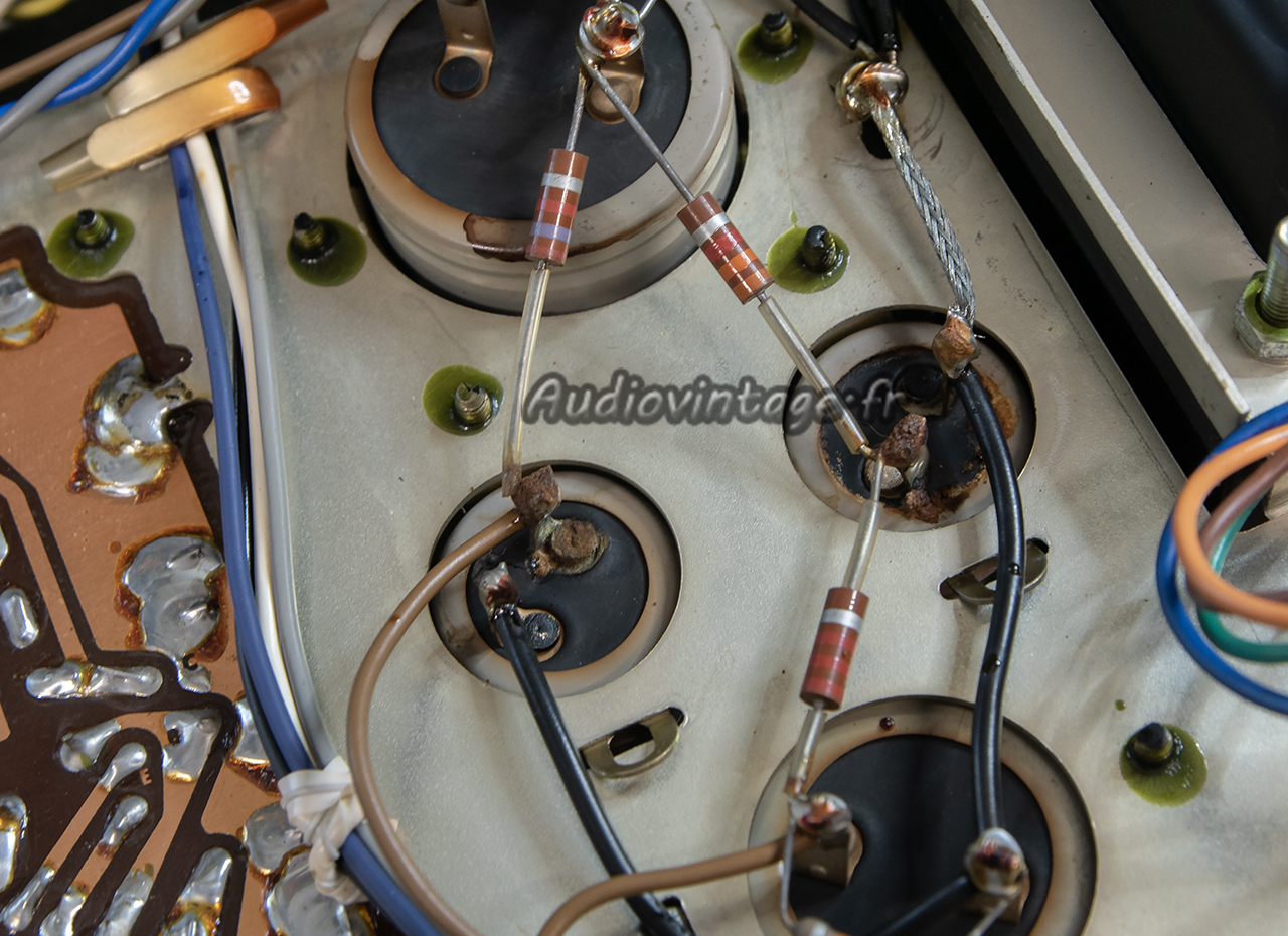

Sansui AU-555 : condensateurs kaput !
A noter que certaines des « canettes » ont commencé à déverser leur électrolyte…
Sansui AU-555 : circuit principal à revoir.
Le circuit principal.

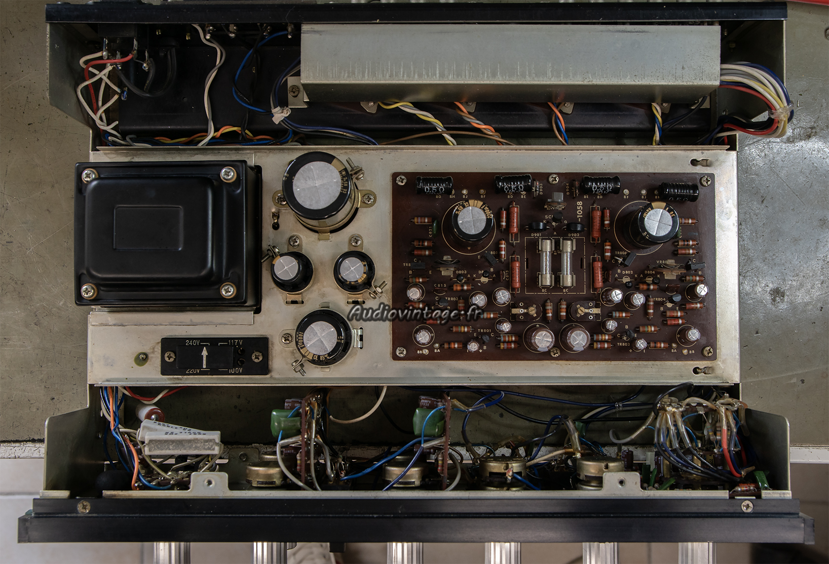

Sansui AU-555 : circuit principal révisé.
Condensateurs chimiques et transistors remplacés.

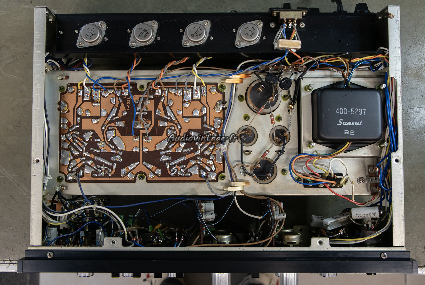

Sansui AU-555 : micas neufs et graisse fraiche.

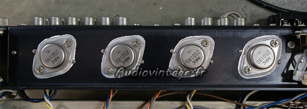

Les transistors de puissances ont été testés puis remontés sur des micas neufs et de la graisse fraiche.

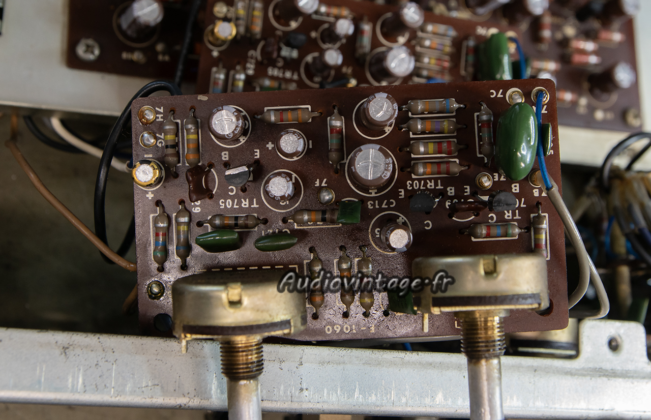

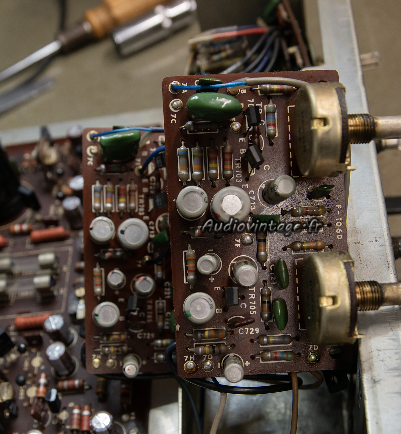

Sansui AU-555 :  circuits de tonalité à revoir.
Les circuits de tonalité.

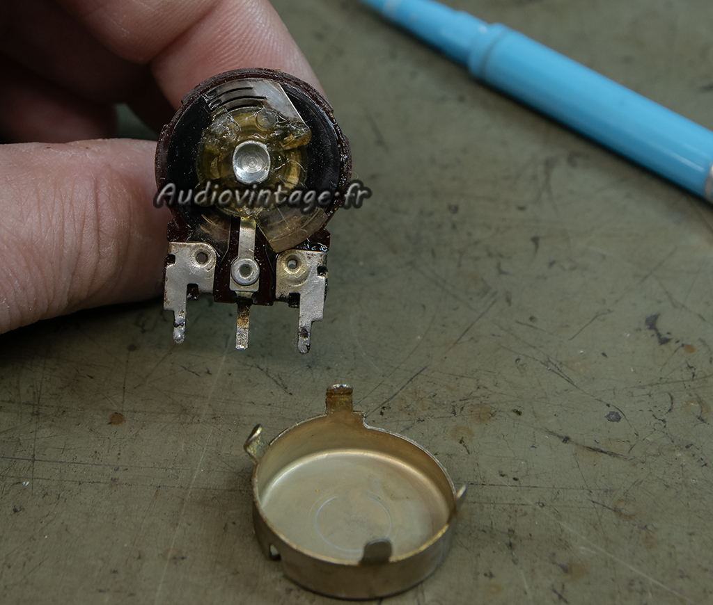

Sansui AU-555 : potentiomètre de tonalité encrassé et endommagé.
Démontage d’un des potentiomètres de tonalité au fonctionnement problématique.
Il est encrassé c’est une évidence mais la section en plastique transparent est fêlée, elle agit en exerçant une pression sur les balais pour qu’ils soient en contact franc sur la piste en carbone.
Nettoyage et recollage nécessaire. Néanmoins, je n’en ferais pas un potentiomètre neuf et il ne faudra donc pas être trop exigeant en termes de bruit lors de sa manipulation qui devra se faire avec une certaine douceur.
Sansui AU-555 : circuits de tonalité révisés.
Condensateurs chimiques et transistors neufs pour les deux circuits.

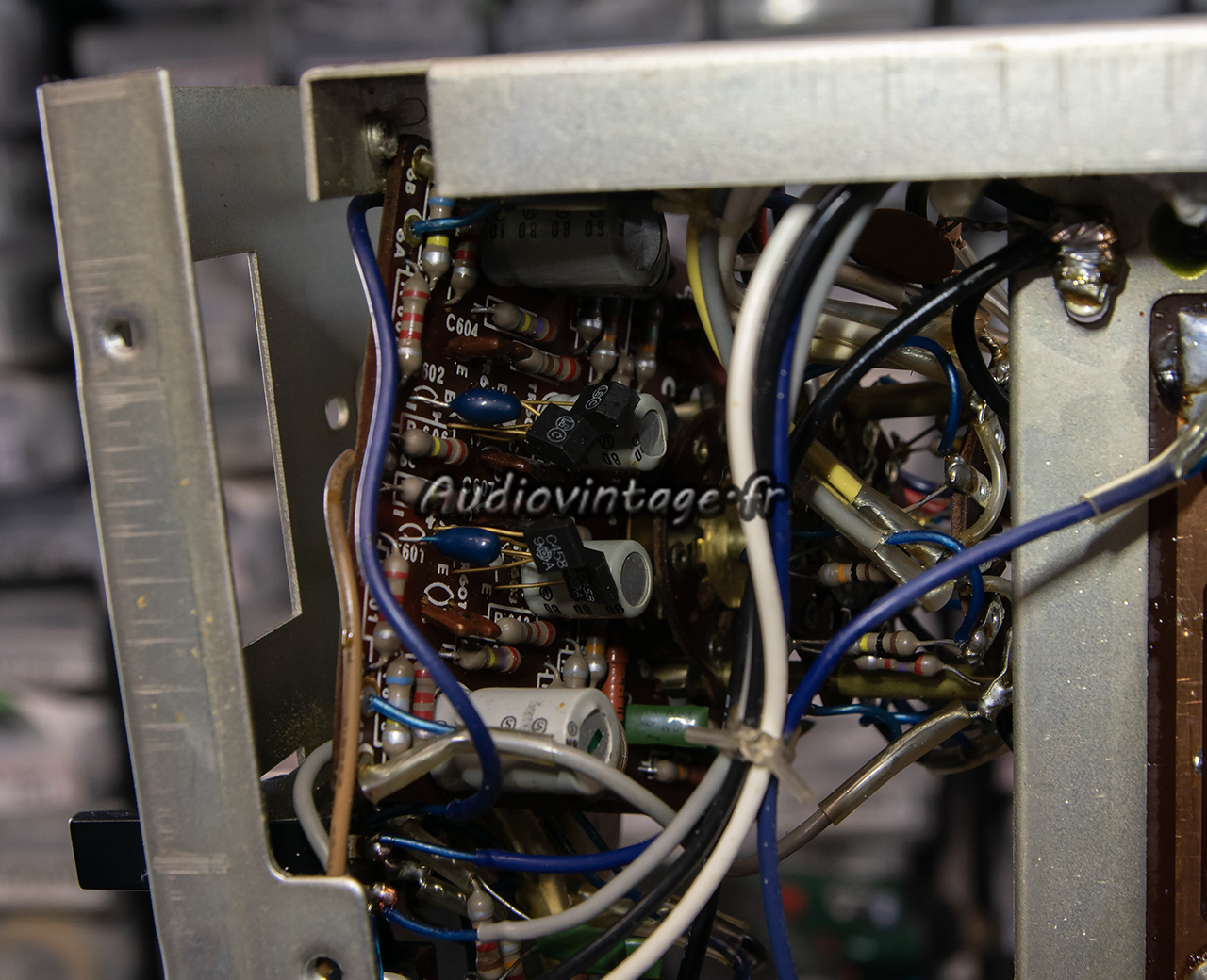

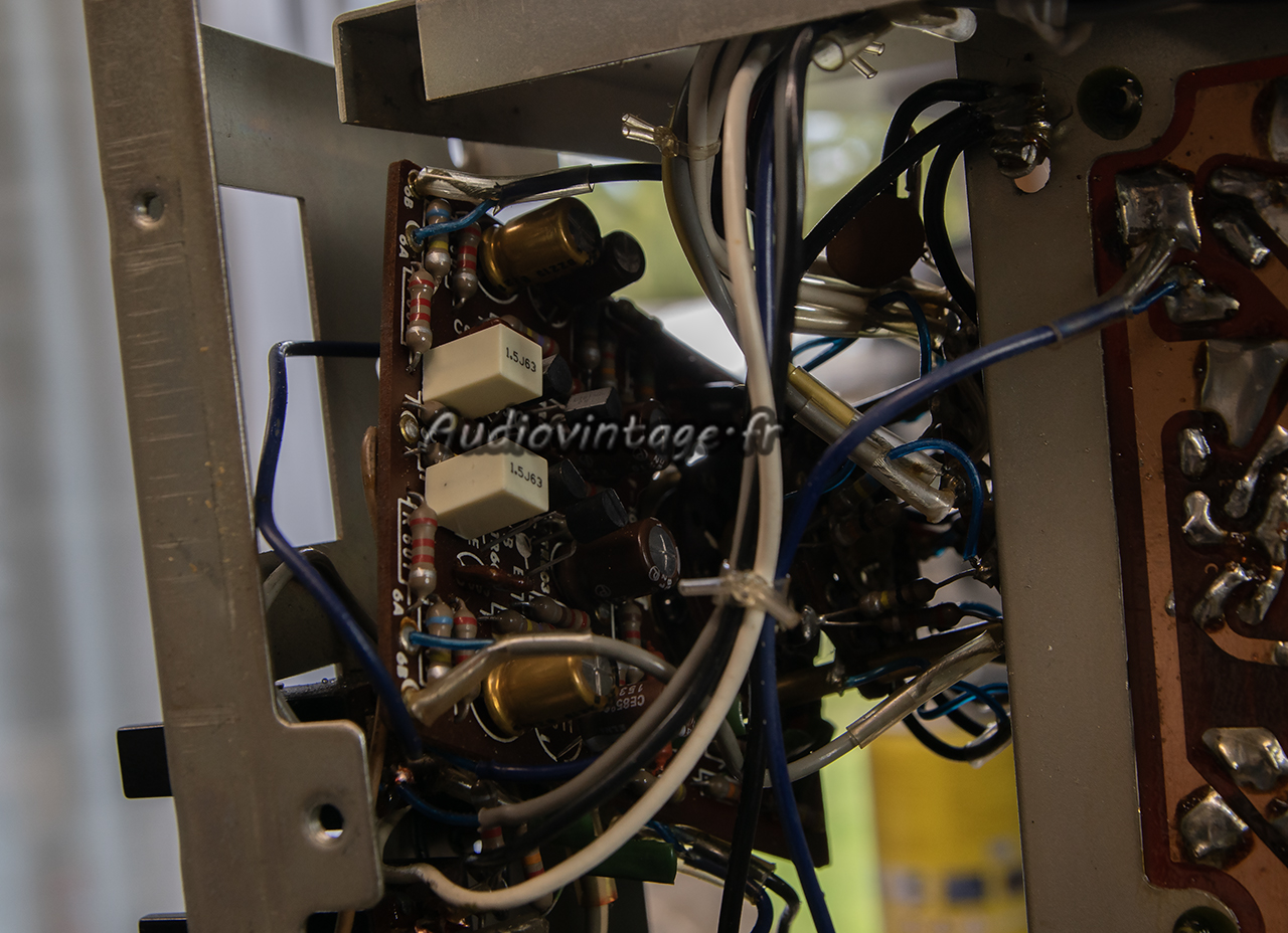

Sansui AU-555 : circuit d'entrée et phono à réviser.
Le circuit d’entrée avec l’étage phono.
Sansui AU-555 : circuit d'entrée et phono révisé.

Tous les condensateurs chimiques « canettes » sont remplacés, certains sont montés sur des adaptateurs réalisés en impression 3D.
Les diodes de redressement sont remplacées, les réglages de courant de repos et de symétrie d’écrêtage sont effectués et pour cette symétrie, ajustée au distorsiomètre lors des mesures.

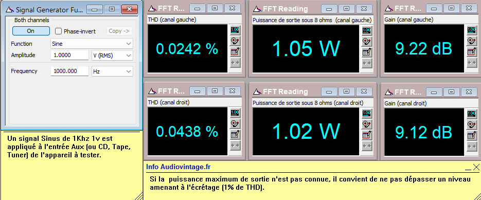

Les mesures sur entrée Aux :
Sansui AU-555 : distorsion-a-2x1w-sous-8-ohms-entree-aux
Distorsion à 2x1w sous 8 ohms, entrée aux.

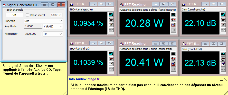

Sansui AU-555 : distorsion-a-2x20w-sous-8-ohms-entree-aux-avant-intervention
Mesure de distorsion à 2x20w sous 8 ohms, avant intervention. Comme vous pouvez le constater, il atteint sa puissance nominale mais avec une distorsion importante à gauche.
La même mesure, après intervention.

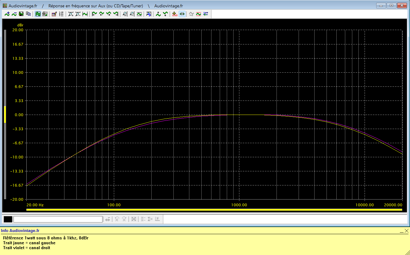

Sansui AU-555 : reponse-en-frequence-a-2x1w-sous-8-ohms-entree-aux
Réponse en fréquence à 2x1w sous 8 ohms, entrée aux.

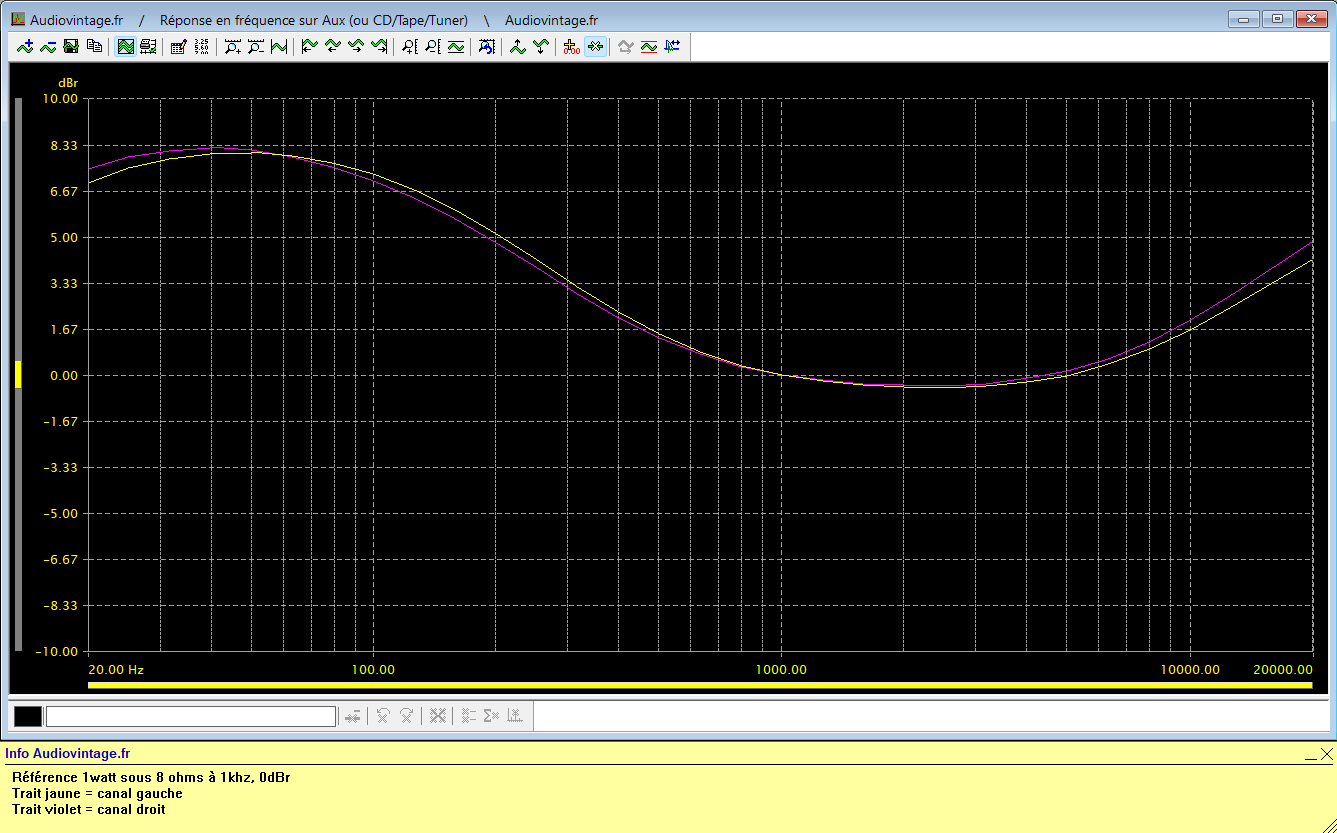

Sansui AU-555 : reponse-en-frequence-a-2x1w-sous-8-ohms-entree-aux-loudness-active
Réponse en fréquence à 2x1w sous 8 ohms, entrée aux, loudness activé.

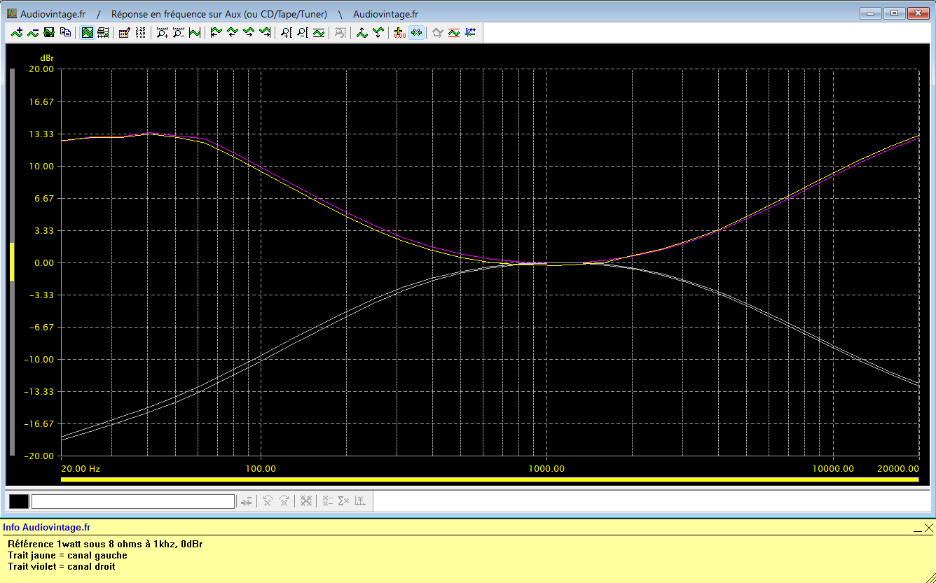

Sansui AU-555 : reponse-en-frequence-a-2x1w-sous-8-ohms-entree-aux-correcteurs-au-mini-puis-au-maxi
Réponse en fréquence à 2x1w sous 8 ohms, entrée aux, correcteurs de tonalité au mini puis au maxi.

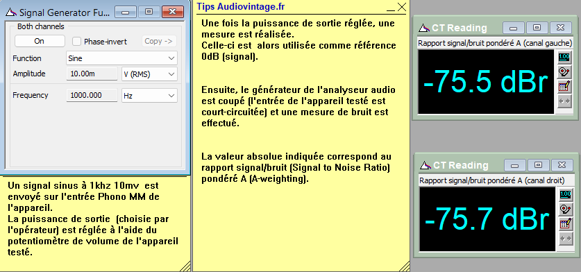

Sansui AU-555 : rapport-signal-bruit-a-2x1w-sous-8-ohms-entree-phono
Rapport signal bruit à 2x1w sous 8 ohms, entrée phono.
