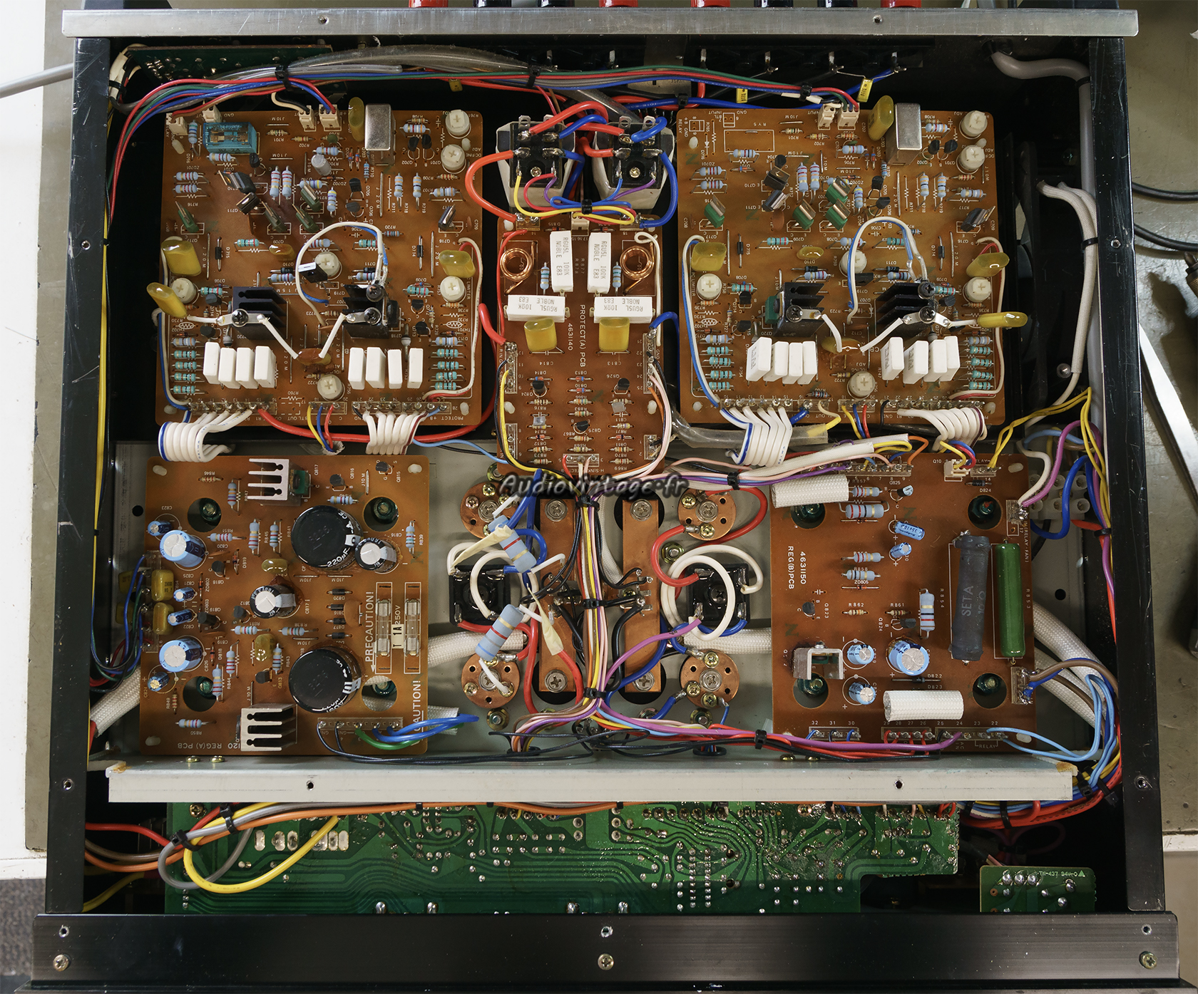

Nikko Alpha 2000 : à son arrivée.

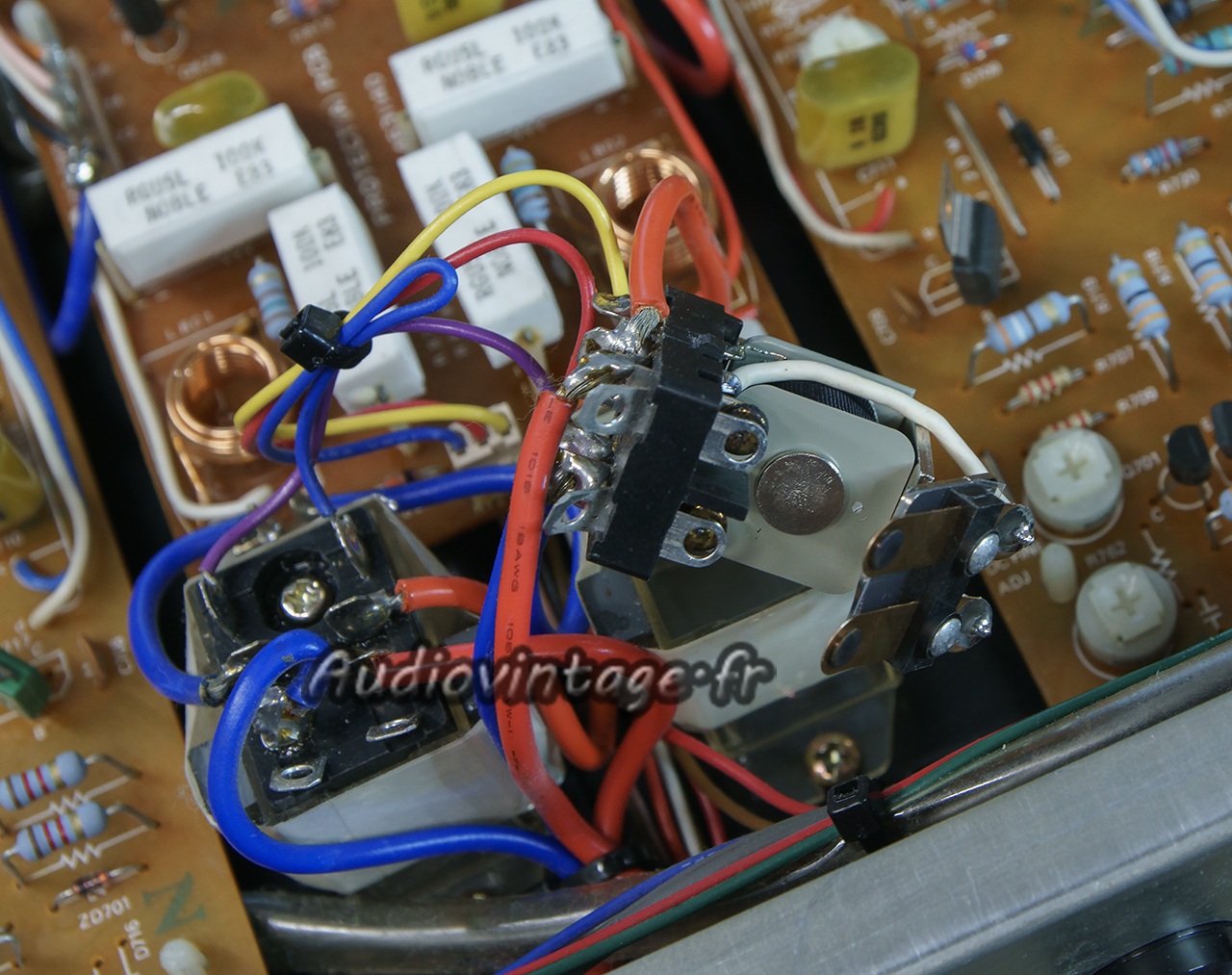

Pour être en panne, il est en panne. Il m’a été livré avec une poche de composants qui ont déjà été remplacés et HS (transistors de puissances et résistances de puissances) mais le Nikko est visiblement toujours en panne sur le canal droit, les alimentations de ce canal ont été déconnectées et isolées.

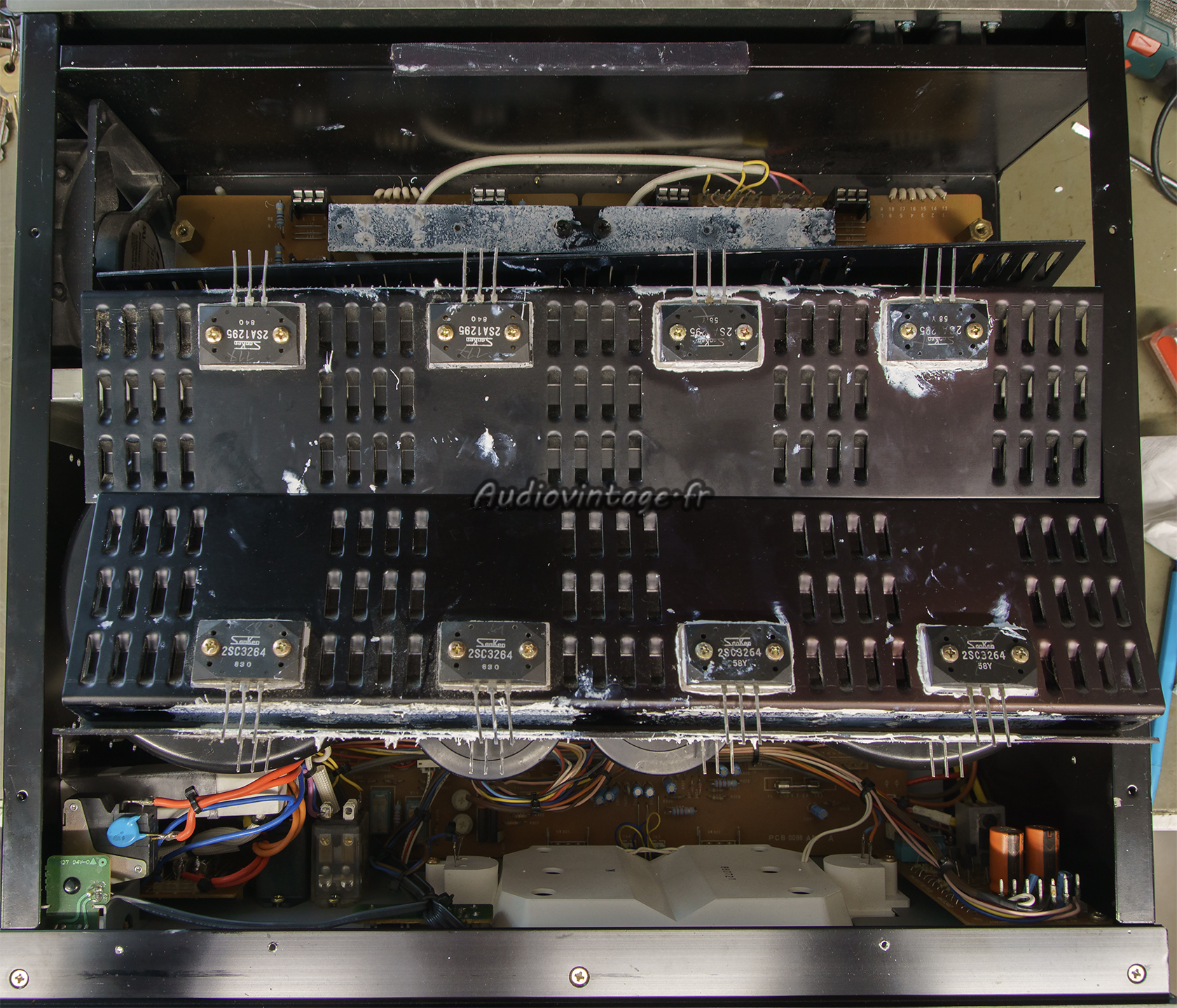

Nikko Alpha 2000 : transistors de puissances du canal droit HS.
Je ne sais pas trop comment il en est arrivé là, mais il est possible que les transistors de puissance qui ont été montés précédemment sur le canal droit pour le réparer ne soient pas de vrais Sanken, mais des copies plus ou moins bonnes. C’est une possibilité, j’en avais la certitude lors de mes premières constatations mais ce n’est finalement pas si simple.

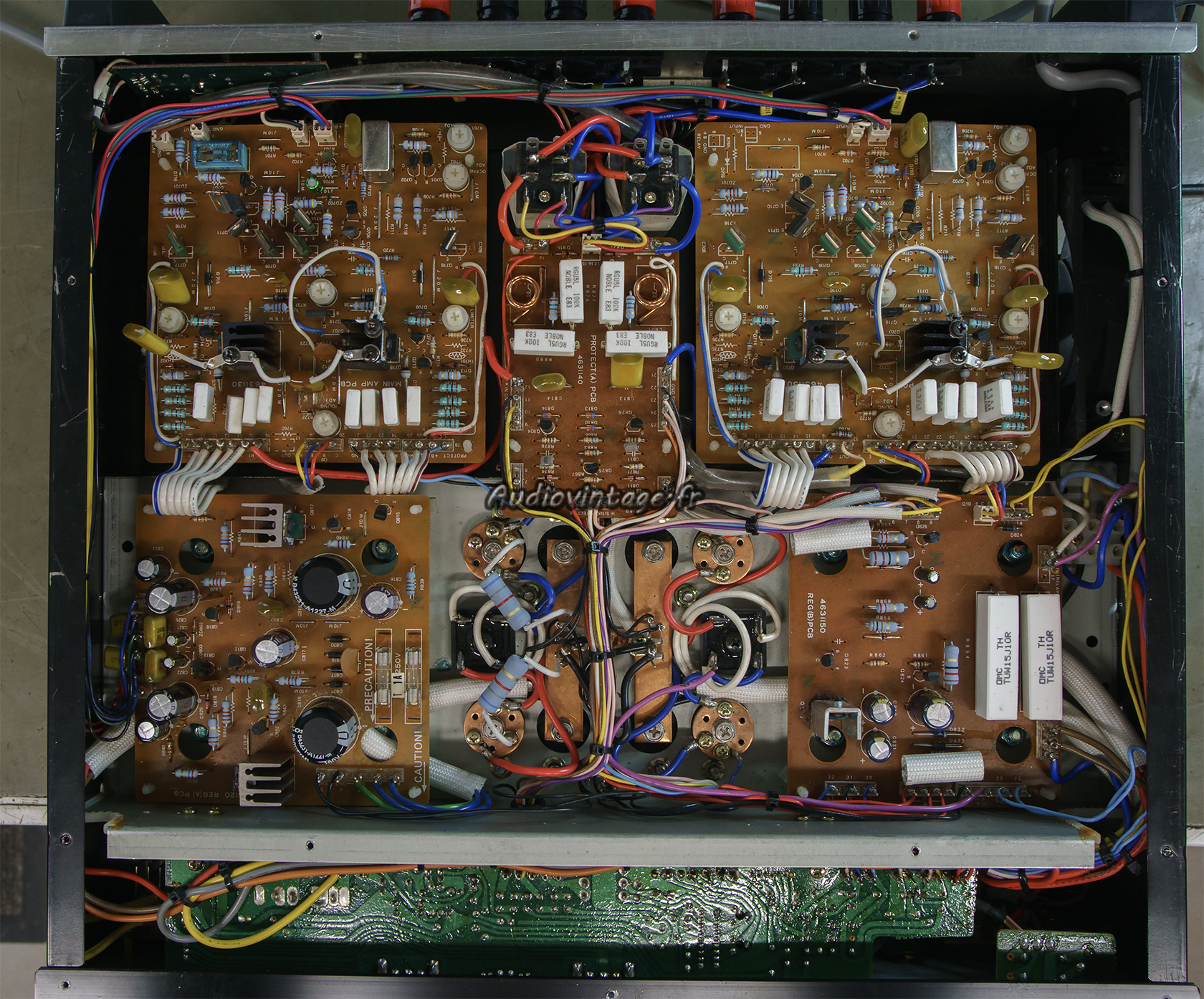

Toujours est-il que les transistors du canal droit sont tous claqués ou presque et qu’il y a de nombreux composants HS sur le circuit driver correspondant sous l’appareil.

Après voir mis la main sur de vrais transistors Sanken MT-200 et en nombre suffisant pour les sélectionner, je les mets en place sur les dissipateurs après application de graisse thermique.
Les transistors du canal encore fonctionnel sont testés et reçoivent eux aussi de la graisse fraiche.

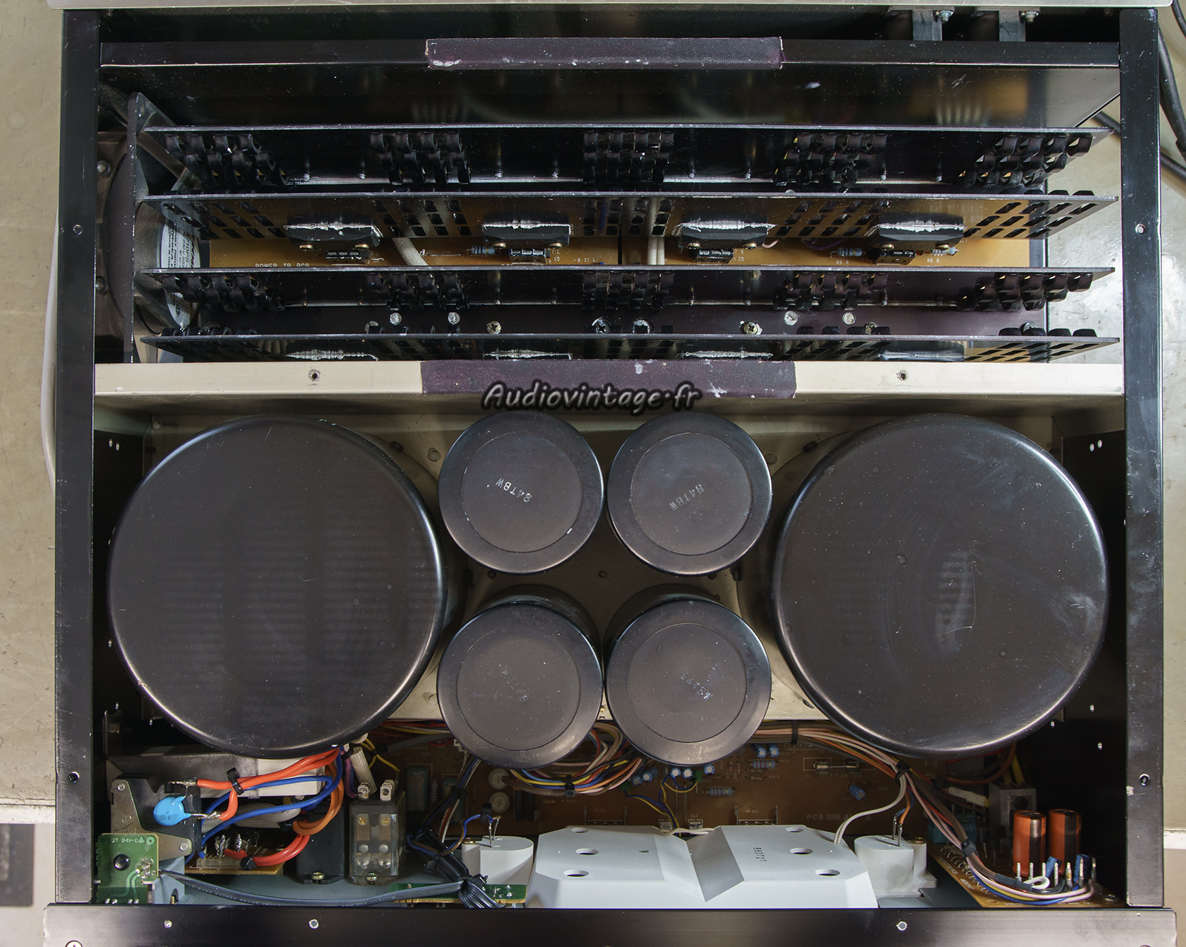

Sous l’appareil, les divers composants HS sur le canal droit sont remplacés. Une révision importante est effectuée sur les autres circuits avec le remplacement des condensateurs chimiques (la plupart vieillissent très mal dans cette machine, la faute aux tensions élevées qui s’approchent des limites acceptables des dits condensateurs).
D’autres composants sont remplacés par mesure de sécurité, je ne rentrerai pas dans les détails ici.
D’ailleurs, pour ceux qui souhaitent intervenir dans un Alpha 2000, je vous conseille de bien contrôler toutes les tensions importantes…

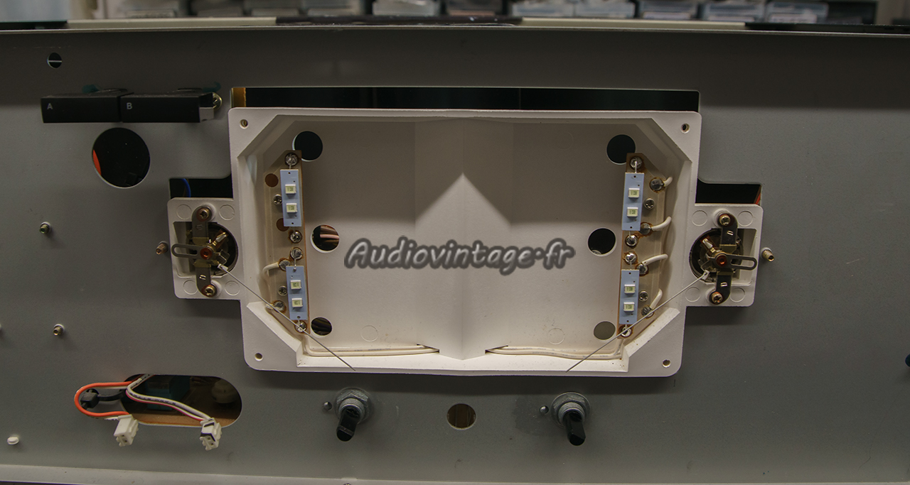

Nikko Alpha 2000 : éclairage des vumètres revu.
Une des ampoules incandescentes des vumètres était HS.
Le remplacement de ces ampoules demandant un certain doigté (traduction : c’est très chiant), il a été décidé d’y monter de leds afin de ne plus jamais devoir y revenir, même si le rendu est nécessairement différent de l’éclairage d’origine.

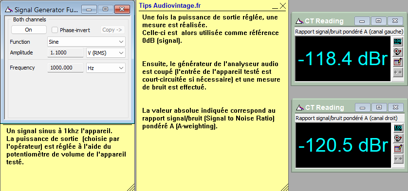

Nikko Alpha 2000 : rapport-signal-bruit-a-2x1w-sous-8-ohms
Rapport signal bruit à 2x1w sous 8 ohms.
Nikko Alpha 2000 : rapport-signal-bruit-a-2x340w-sous-8-ohms
Rapport signal bruit à 2x340w sous 8 ohms.

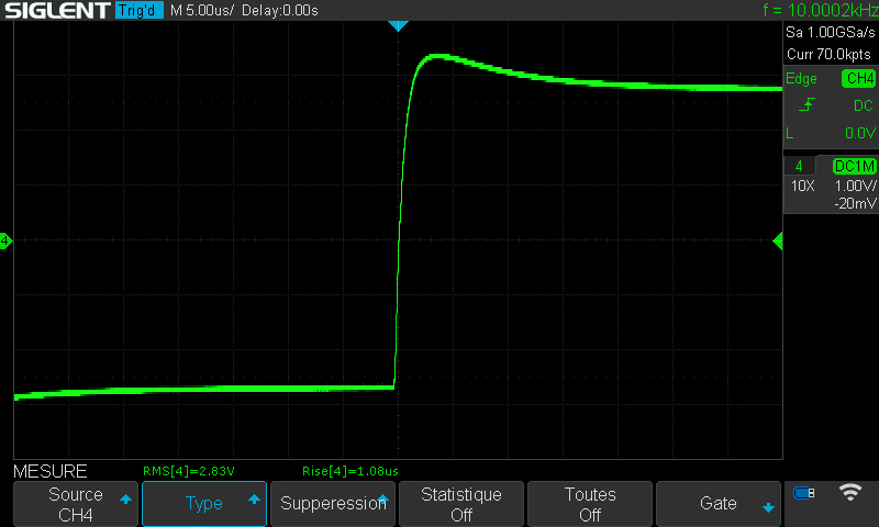

Nikko Alpha 2000 : temps-de-montee-a-10khz
Signal carré à 100hz, 1khz, 10khz et temps de montée à 10khz. 1w en sortie sous 8 ohms.
