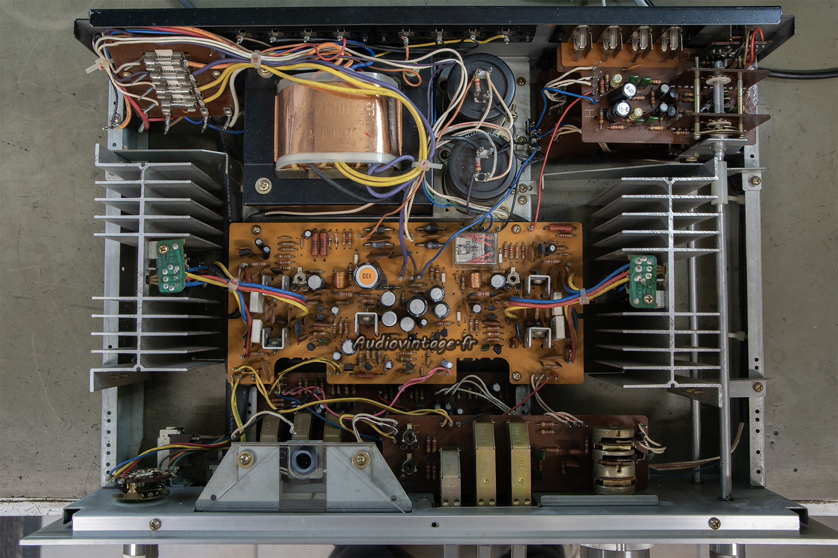

Accueil d’un amplificateur Akai AM-2600 dans un état moyen…
Akai AM-2600 : à son arrivée.
Au premier regard, rien de bien méchant concernant cet AM-2600.
Mais de nombreuses vis sont manquantes, d’autres ne sont pas les bonnes, d’autres encore sont à moitié vissées. Il manque les pieds. Un condensateur chimique a été remplacé n’importe comment sur l’étage phono, il manque l’ampoule qui éclaire les vumètres.
Un essai rapide montre les soucis traditionnels comme des commandes encrassées, un relais aux contacts oxydés…
Bref, une remise à niveau complète ne lui fera pas de mal…

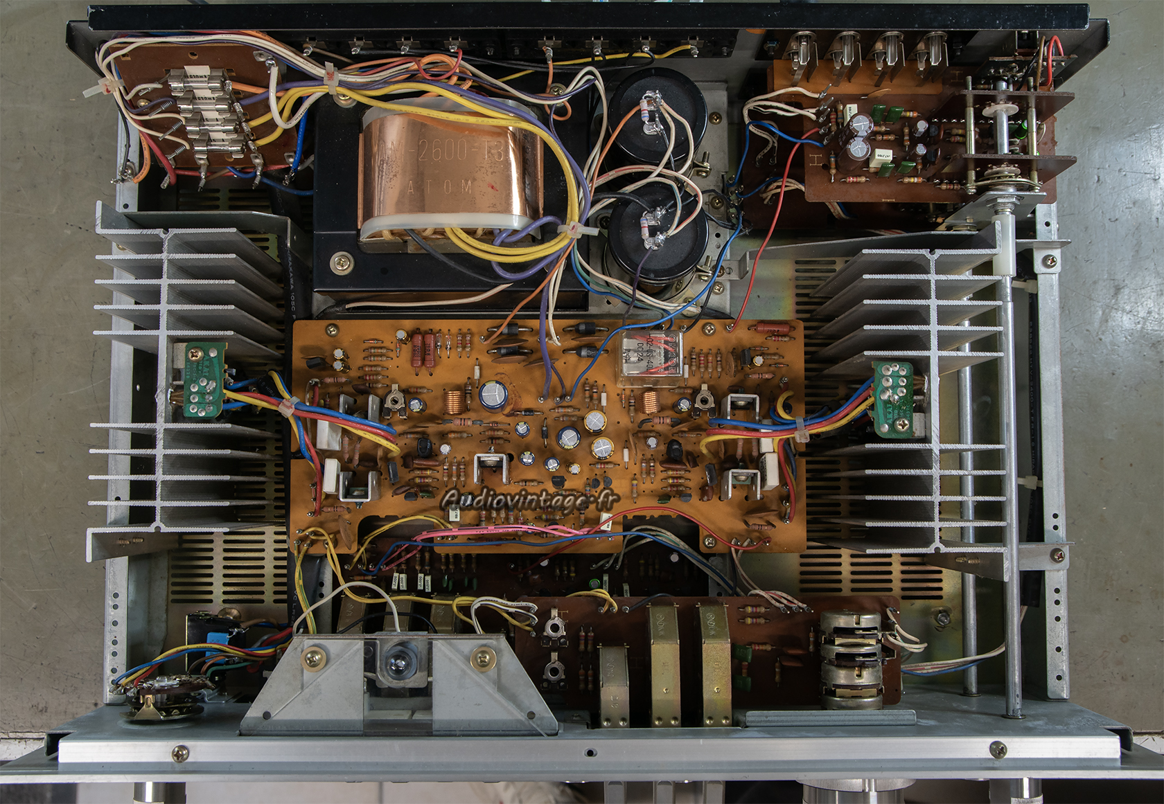

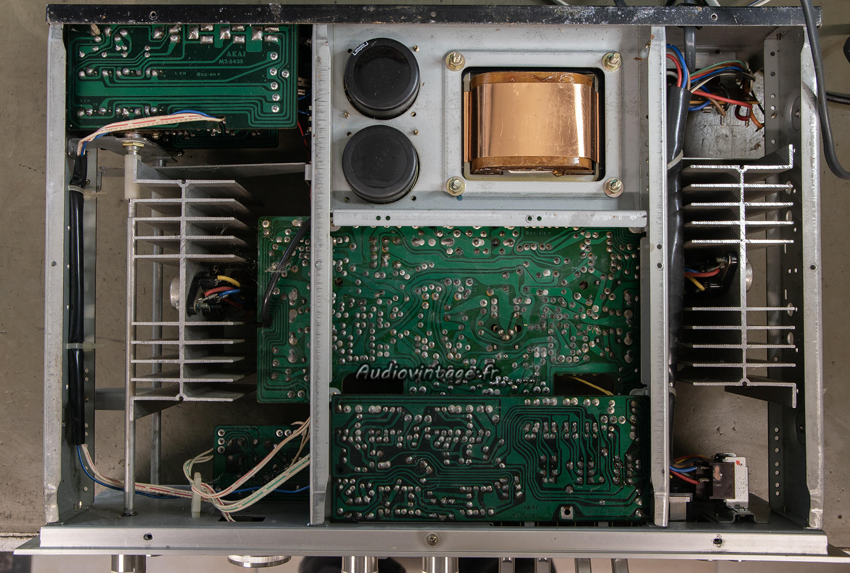

Akai AM-2600 : circuit principal à revoir.
Le circuit principal.

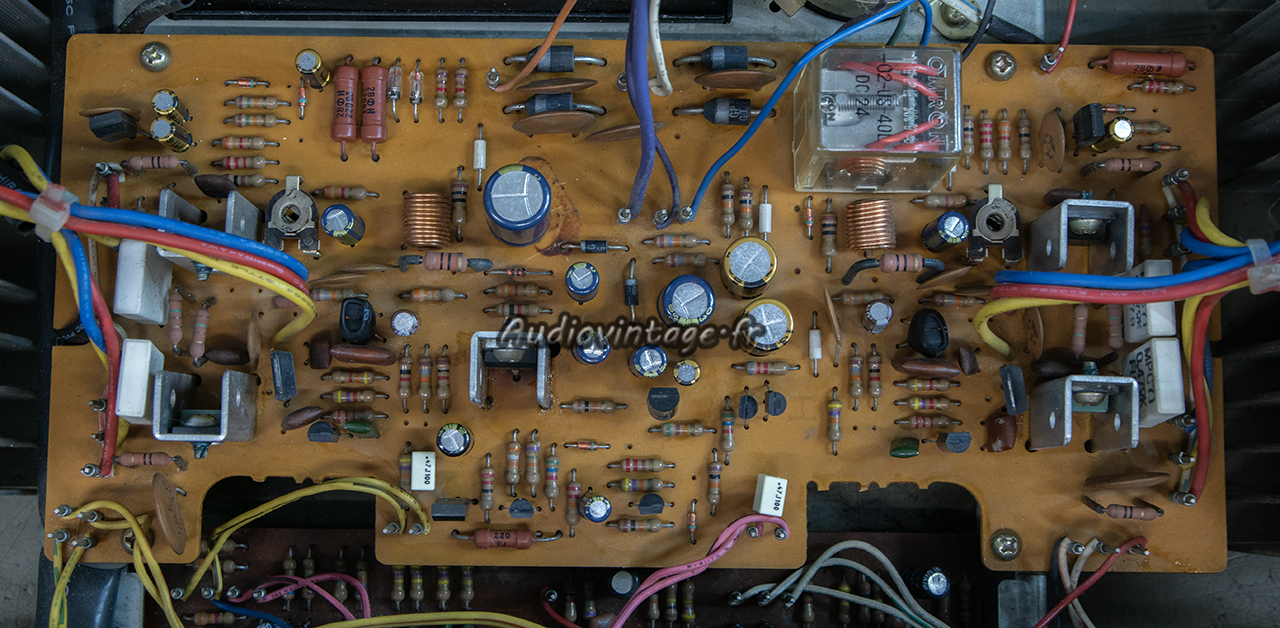

Akai AM-2600 : circuit principal révisé.
Les condensateurs chimiques ainsi que de nombreux transistors ont été remplacés.
Le relais a été retiré et ses contacts désoxydés.

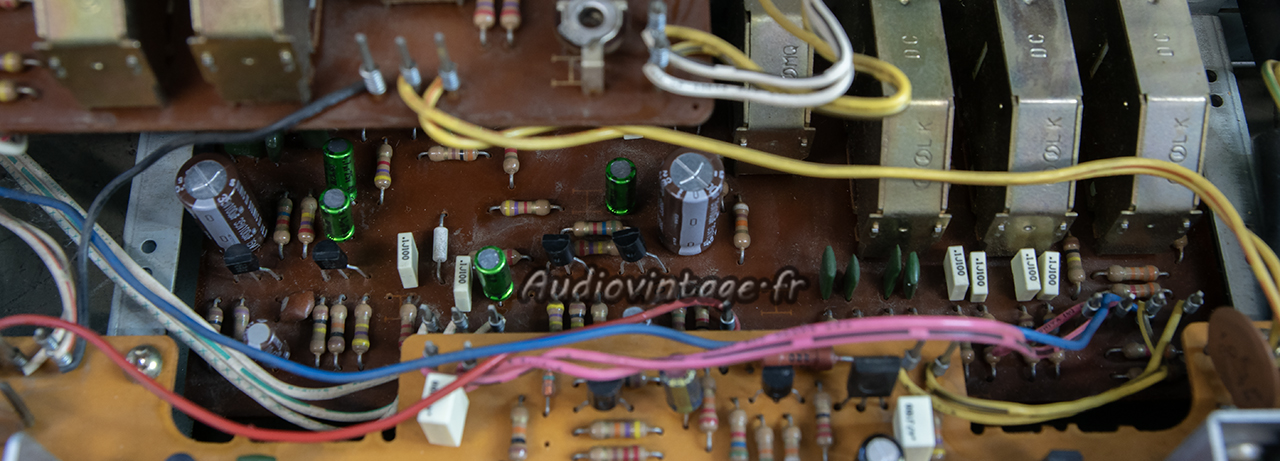

Akai AM-2600 : circuit des filtres et tonalité révisé.
Condensateurs chimiques et transistors remplacés.

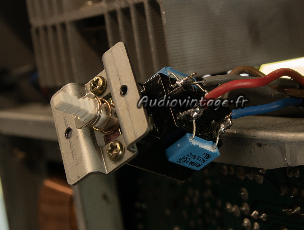

Akai AM-2600 : switch et condensateurs neufs.
Le switch secteur, régulièrement problématique dans ces appareils (il charbonne) est remplacé et deux condensateurs X2 prennent place à ses bornes.
Akai AM-2600 : micas neufs et graisse fraiche.

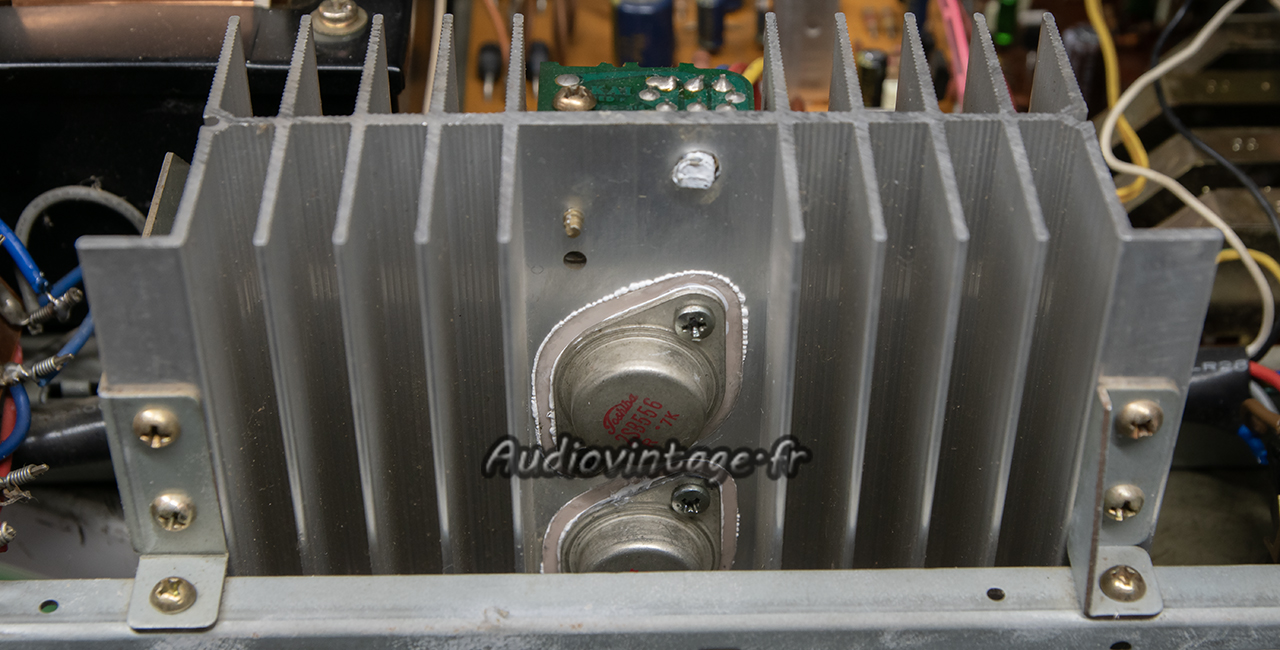

Les transistors de puissance sont testés puis remontés sur des isolants neufs et de la graisse fraiche.

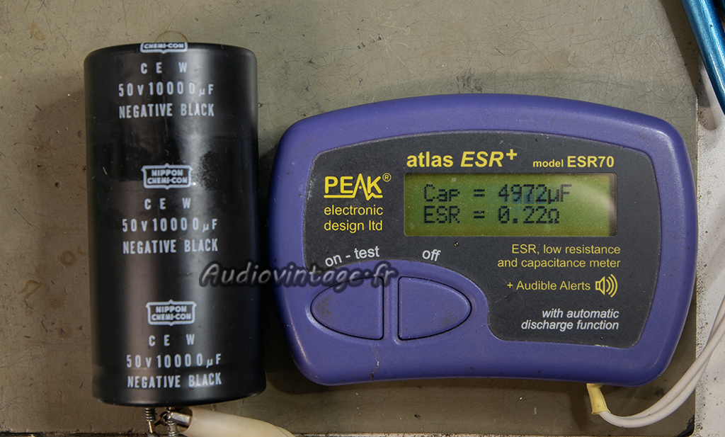

Akai AM-2600 : condensateur très usé.
Les condensateurs de filtrage sont rincés, à remplacer !

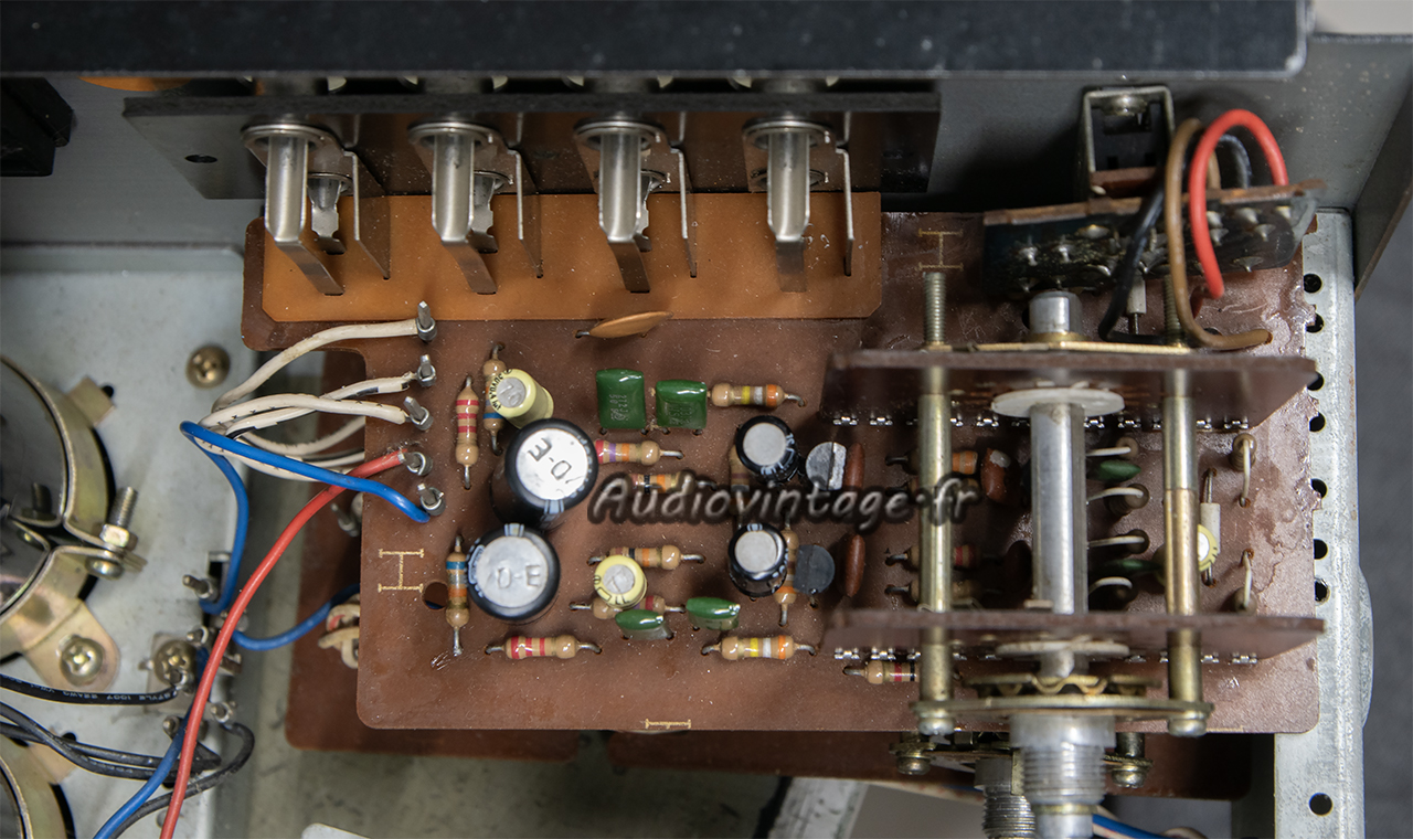

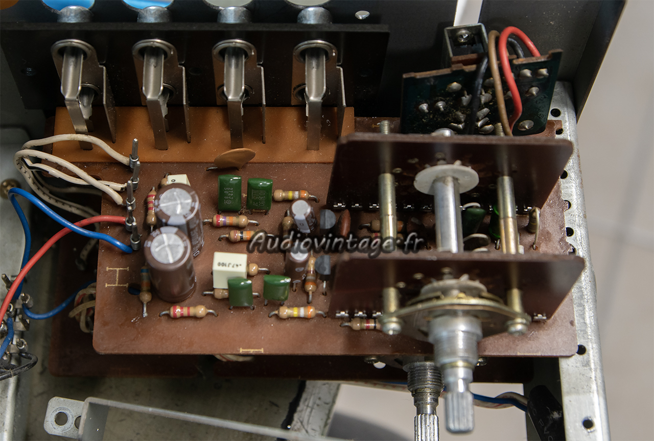

Akai AM-2600 : étage phono à réviser.
L’étage phono.

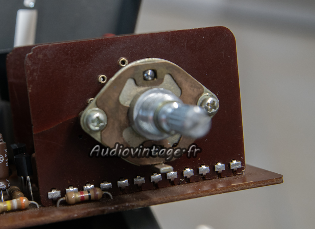

Akai AM-2600 : galette fêlée, pistes coupées de l'autre côté.
Petite surprise, la personne qui est passée par ici précédemment a forcé sur une vis, je ne sais pas pourquoi, qui passe par la galette de sélection. Elle est fêlée et trois pistes sont plus ou moins coupées de l’autre côté, et sont miraculeusement encore fonctionnelles.

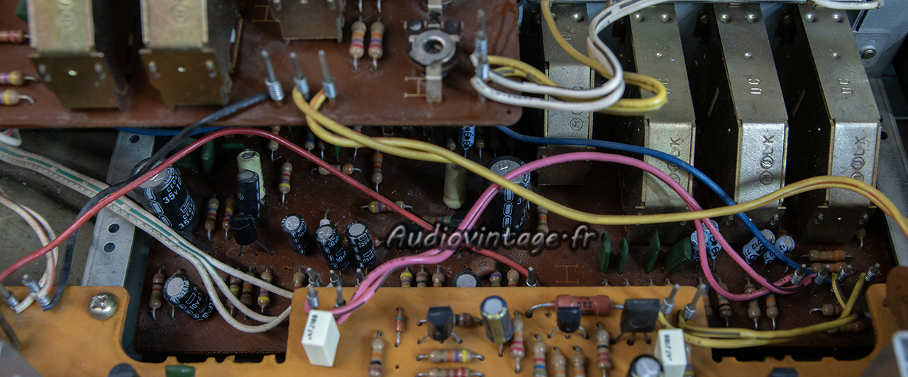

Akai AM-2600 : étage phono révisé.
Condensateurs chimiques et transistors sont remplacés, les pistes endommagées sur la galette sont réparées.

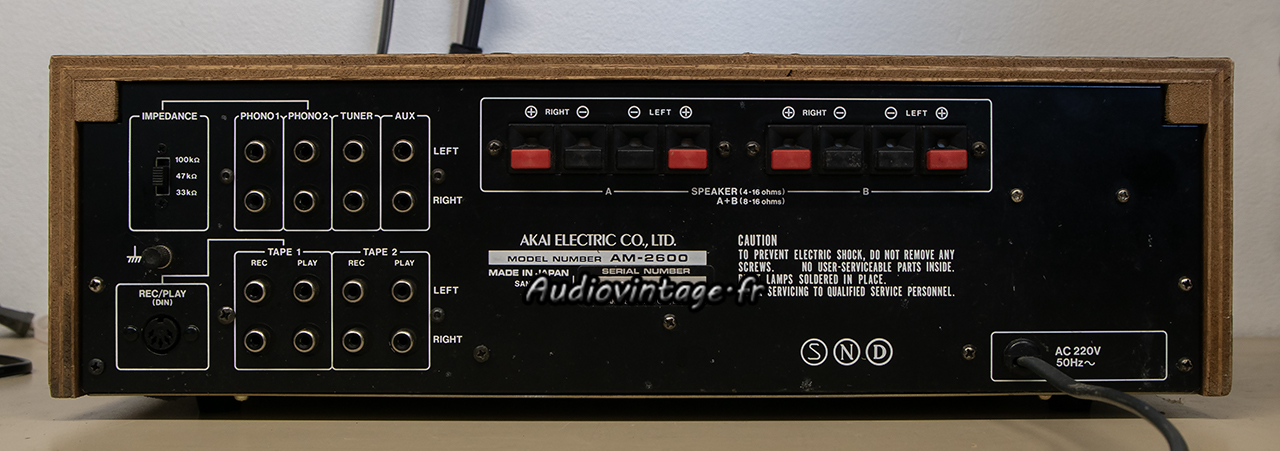

Akai AM-2600 : connectique.
Connectique.

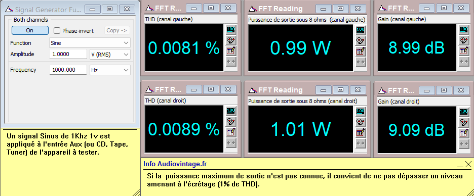

Les mesures sur entrée Aux :
Akai AM-2600 : distorsion-a-2x1w-sous-8-ohms-entree-aux-tone-defeat
Distorsion à 2x1w sous 8 ohms, entrée aux, tone defeat.

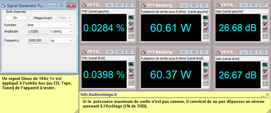

Akai AM-2600 : distorsion-a-2x60w-sous-8-ohms-entree-aux-tone-defeat
Distorsion à 2x60w sous 8 ohms, entrée aux, tone defeat.

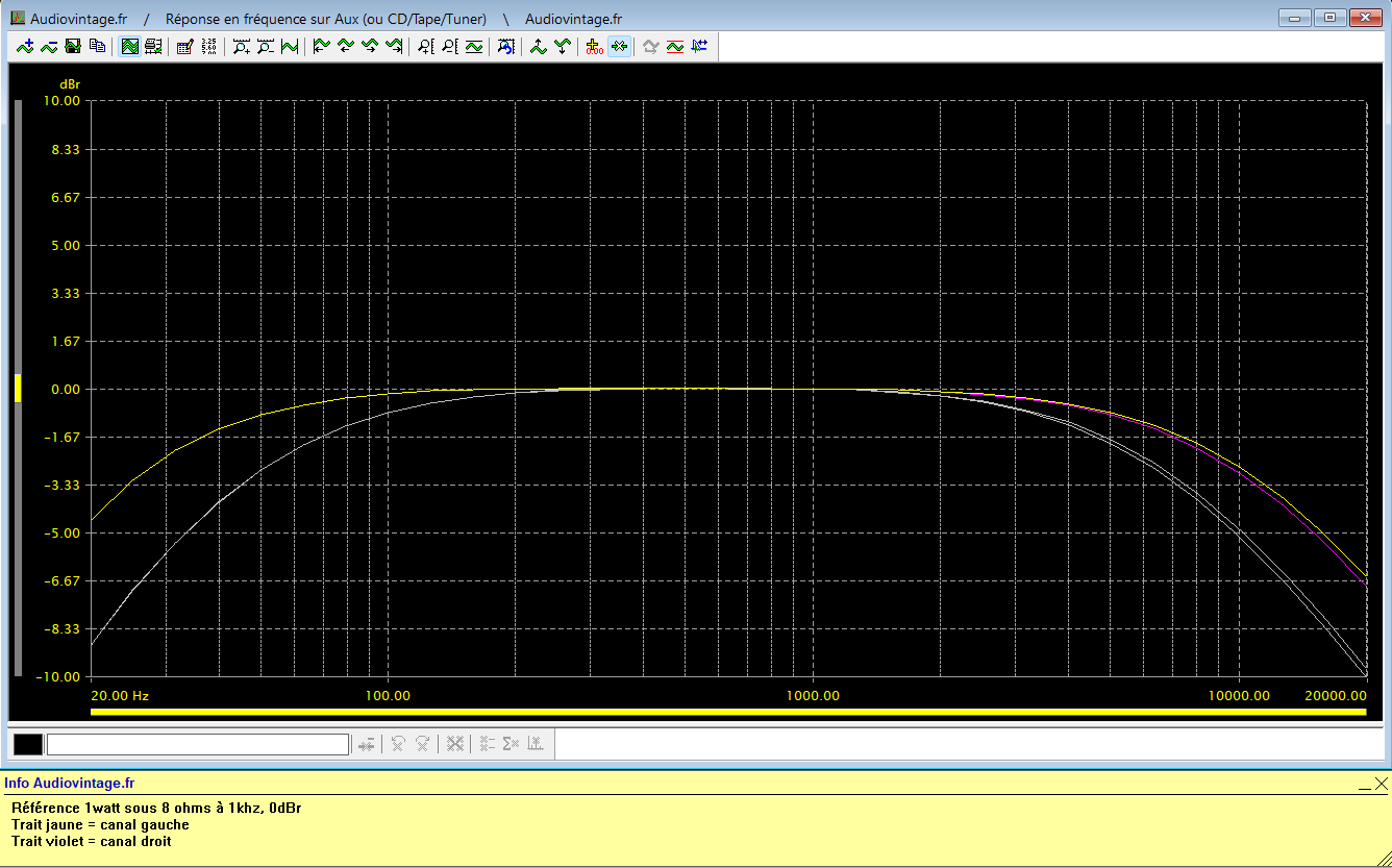

Akai AM-2600 : reponse-en-frequence-a-2x1w-sous-8-ohms-entree-aux-tone-defeat-action-des-filtres
Réponse en fréquence à 2x1w sous 8 ohms, entrée aux, tone defeat, action des filtres.

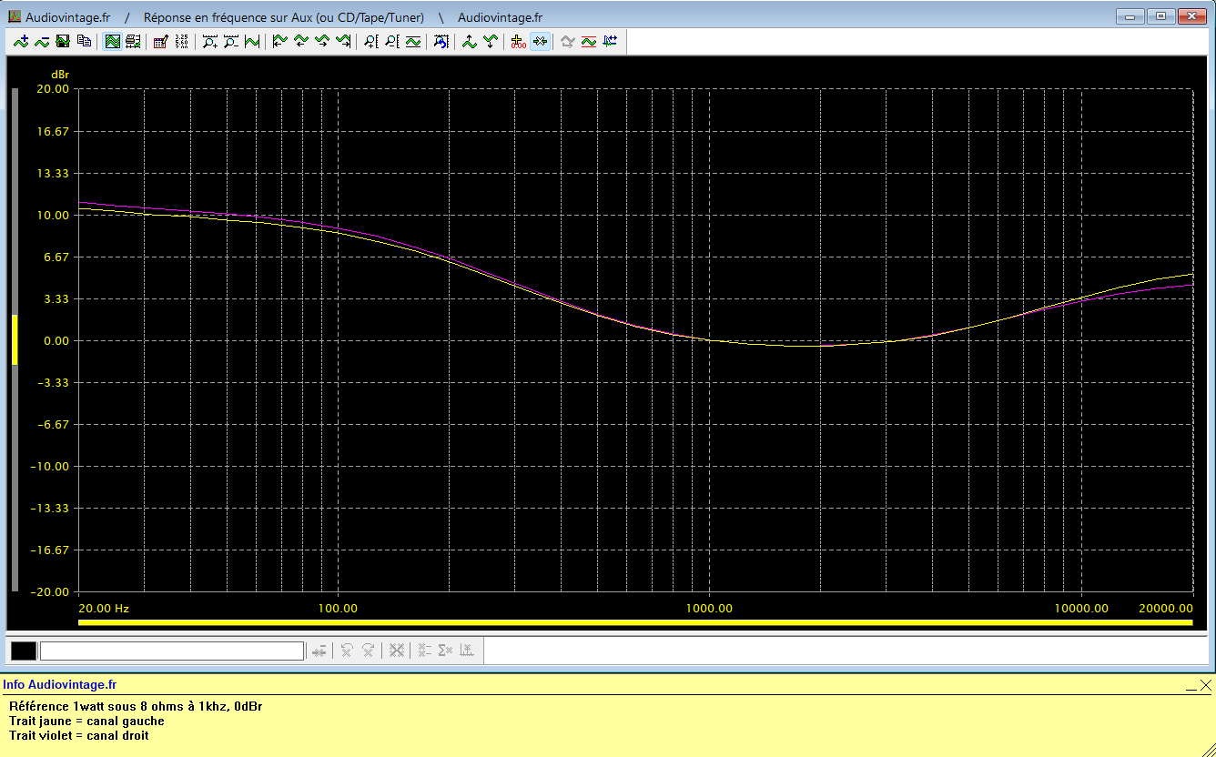

Akai AM-2600 : reponse-en-frequence-a-2x1w-sous-8-ohms-entree-aux-correcteurs-au-mini-puis-au-maxi
Réponse en fréquence à 2x1w sous 8 ohms, entrée aux, correcteurs au maxi puis au mini.

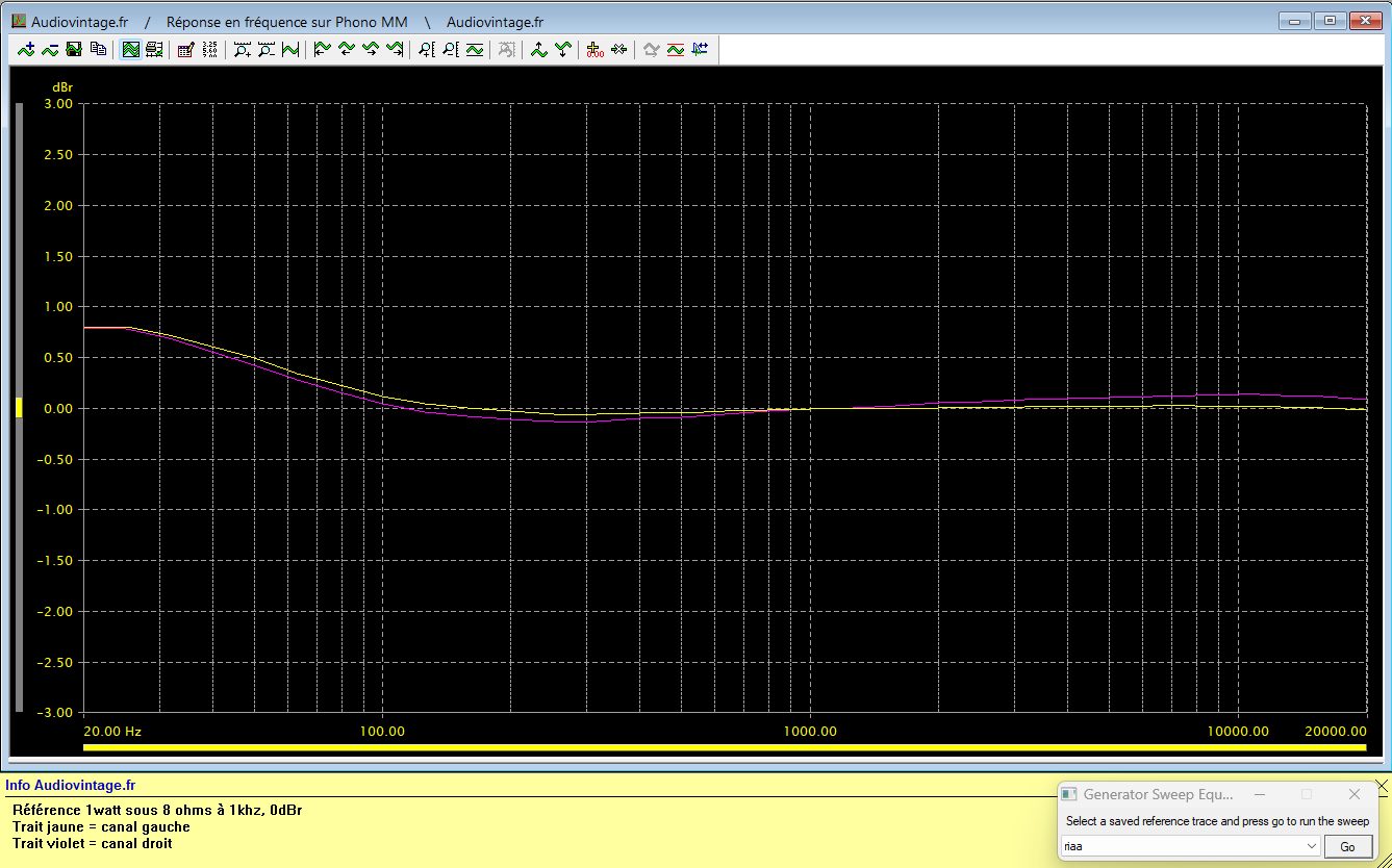

Akai AM-2600 : reponse-en-frequence-a-2x1w-sous-8-ohms-entree-phono-tone-defeat
Réponse en fréquence à 2x1w sous 8 ohms, entrée phono, tone defeat.

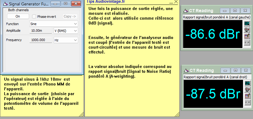

Akai AM-2600 : rapport-signal-bruit-a-2x1w-sous-8-ohms-entree-phono-tone-defeat
Rapport signal bruit à 2x1w sous 8 ohms, entrée phono, tone defeat.
Akai AM-2600 : rapport-signal-bruit-a-2x60w-sous-8-ohms-entree-phono-tone-defeat
Rapport signal bruit à 2x60w sous 8 ohms, entrée phono, tone defeat.

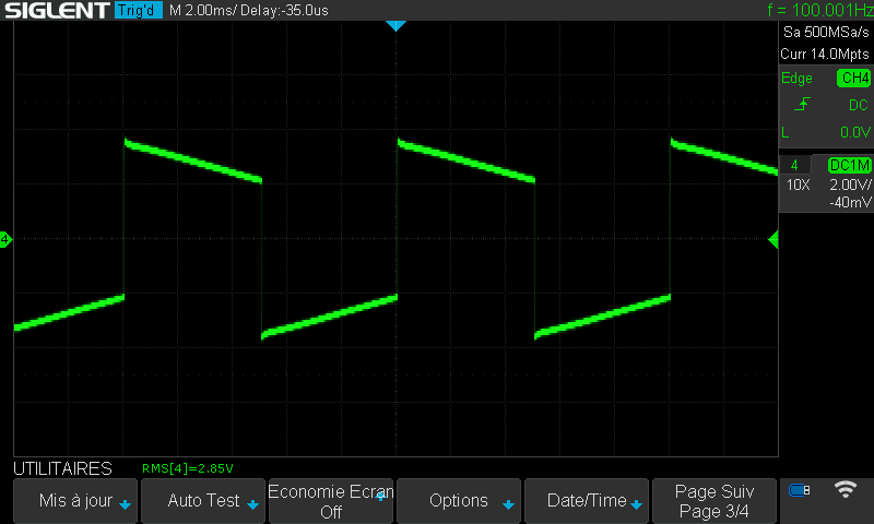

Akai AM-2600 : signal-carre-a-100hz

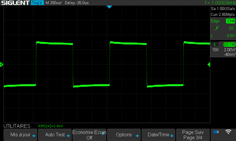

Akai AM-2600 : signal-carre-a-1khz
Akai AM-2600 : signal-carre-a-10khz
Akai AM-2600 : temps-de-montee-a-10khz
Signal carré à 100hz, 1khz, 10khz et temps de montée à 10khz. 1w en sortie sous 8 ohms, entrée aux, tone defeat.
