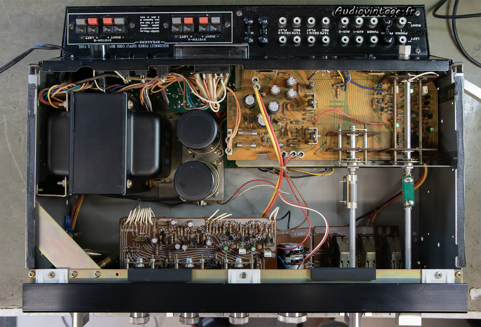

Sansui AU-7700 : à son arrivée.

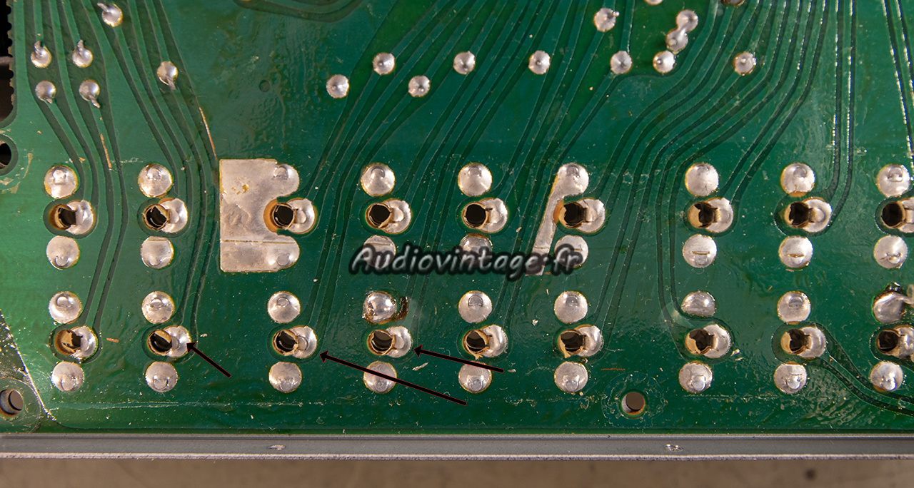

Comme la plupart des Sansui ayant une connectique d’entrée verticale, certaines soudures sous les RCA ont lâchées et les entrées correspondantes ne fonctionnent donc plus correctement.
L’appareil ne sonne pas très bien, on a aussi droit au relais oxydé qui apporte de la distorsion et des commandes encrassées.
Enfin, une petite « ronflette » est présente à l’identique sur les deux canaux.
Sansui AU-7700 : du travail en perspective.

Sansui AU-7700 : soudures kaput !
Sous le circuit d’entrée, des soudures HS à refaire.

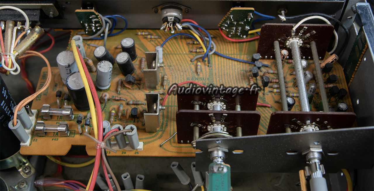

Sansui AU-7700 : circuit d'alimentation/phono à réviser.
Le circuit d’alimentation/phono.

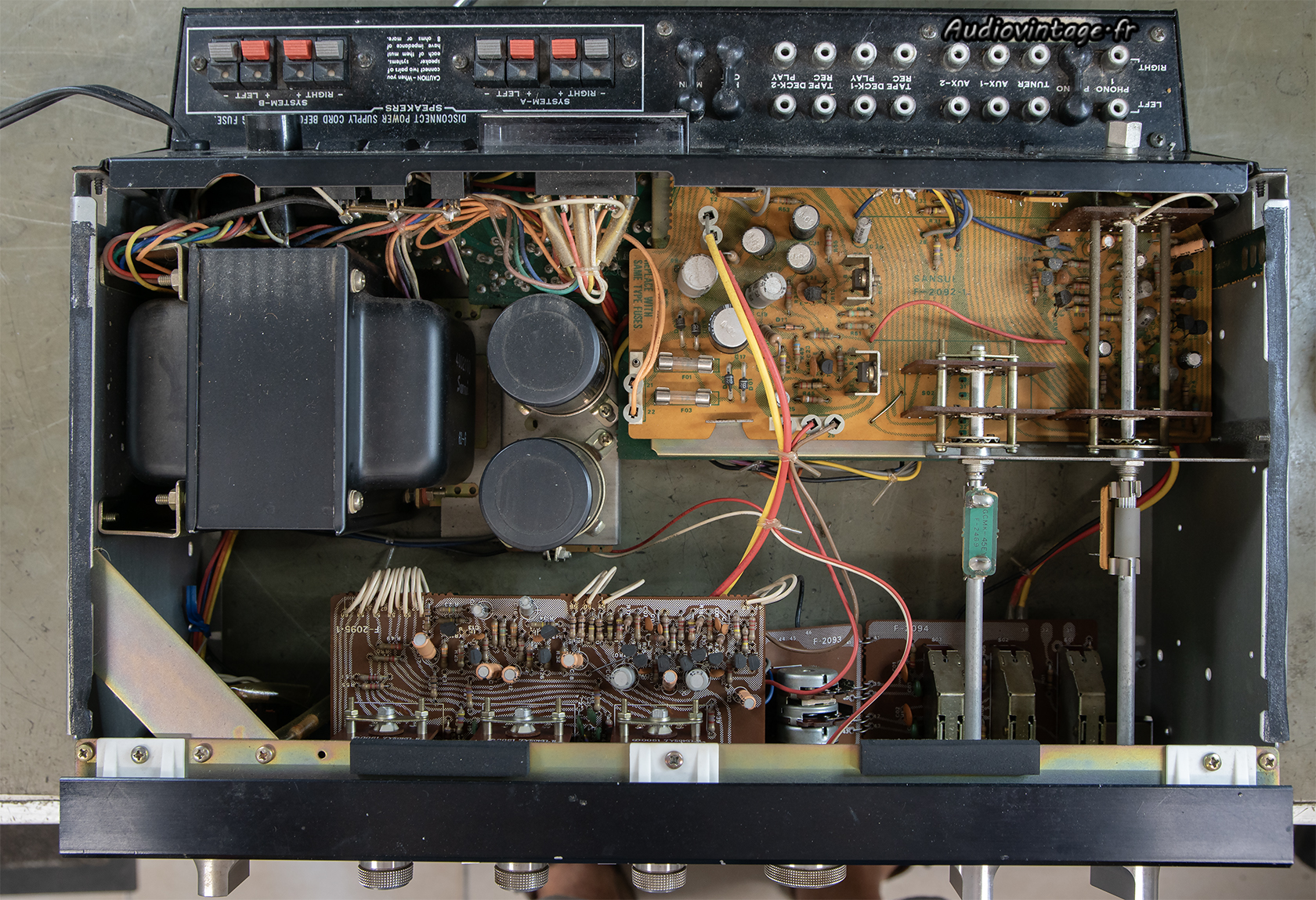

Sansui AU-7700 : terminé.
Les commandes sont nettoyées, les circuits retrouvent leur place, les courants de repos et les tensions d’offsets sont ajustés.
Problème, cette fichue petite « ronflette » est toujours audible, ni plus ni moins qu’avant la restauration.
Ce défaut est tout simplement dû à un fil de masse venant du transformateur d’alimentation, soudé sur le commun des condensateurs de filtrage alors qu’il aurait dû être connecté au circuit d’alimentation au-dessus de l’appareil…
Incroyable ! D’autant plus que je n’ai trouvé aucun indice indiquant une quelconque intervention à ce niveau, tout paraissait strictement d’origine, et je vous prie de croire que j’ai une certaine expérience sur le sujet 🙂

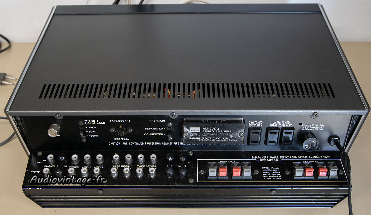

Sansui AU-7700 : connectique.
Connectique.

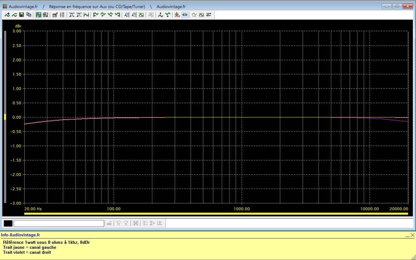

Sansui AU-7700 : reponse-en-frequence-a-2x1w-sous-8-ohms-entree-aux-tone-defeat
Réponse en fréquence à 2x1w sous 8 ohms, entrée aux, tone defeat.

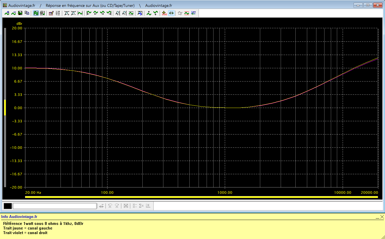

Sansui AU-7700 : reponse-en-frequence-a-2x1w-sous-8-ohms-entree-aux-tone-defeat-loudness-active
Réponse en fréquence à 2x1w sous 8 ohms, entrée aux, tone defeat, loudness activé.

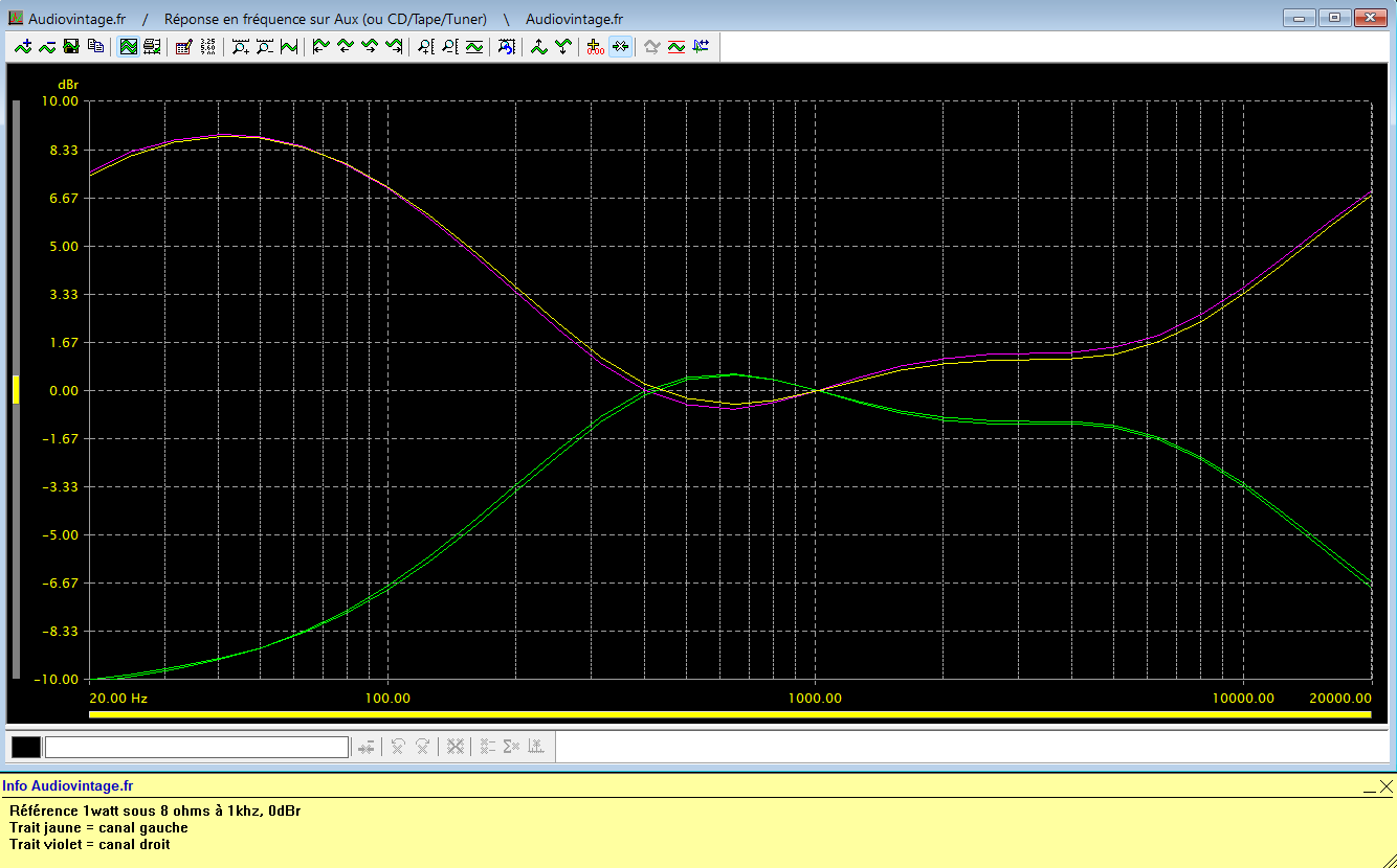

Sansui AU-7700 : reponse-en-frequence-a-2x1w-sous-8-ohms-entree-aux-correcteurs-au-mini-puis-au-maxi
Réponse en fréquence à 2x1w sous 8 ohms, entrée aux, correcteurs de tonalité au mini puis au maxi.

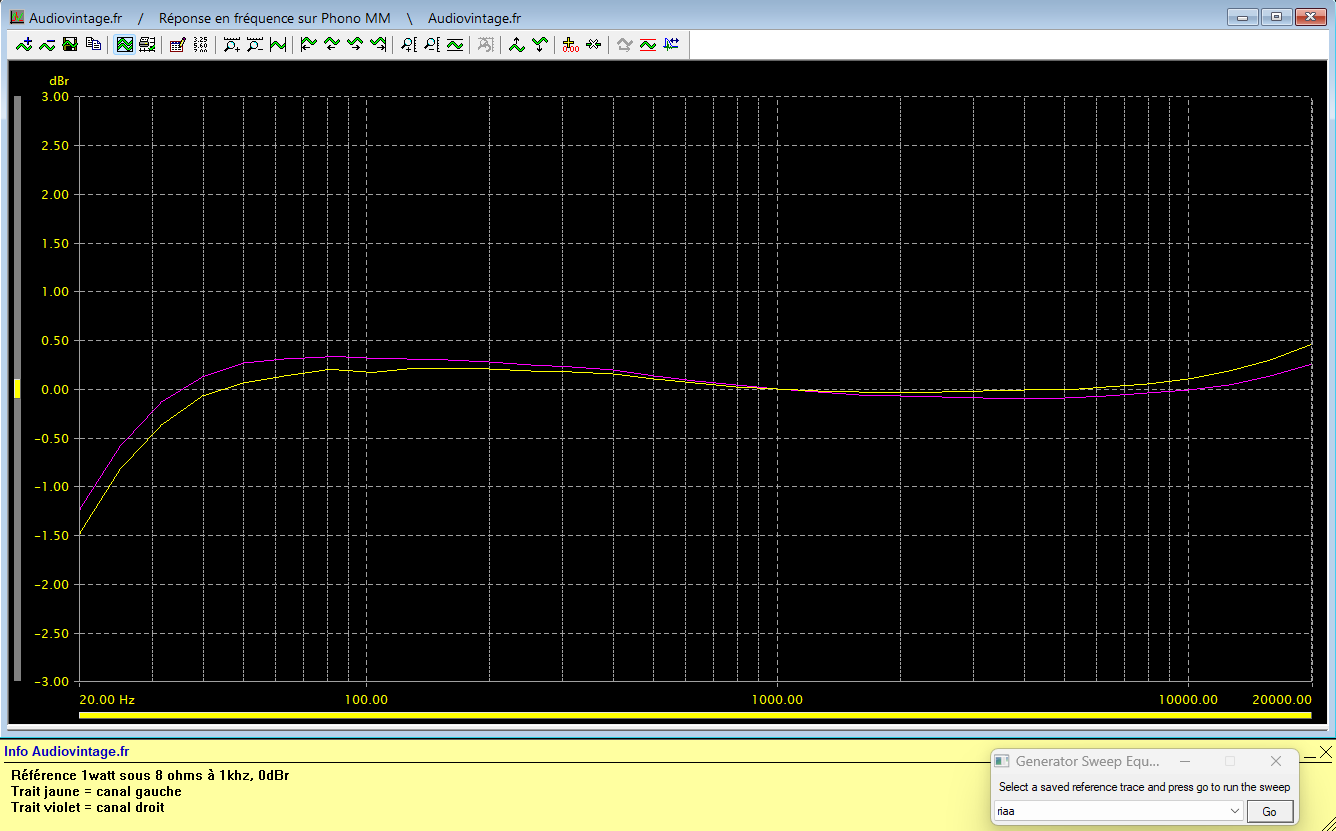

Sansui AU-7700 : reponse-en-frequence-a-2x1w-sous-8-ohms-entree-phono-tone-defeat
réponse en fréquence à 2x1w sous 8 ohms, entrée phono, tone defeat.
