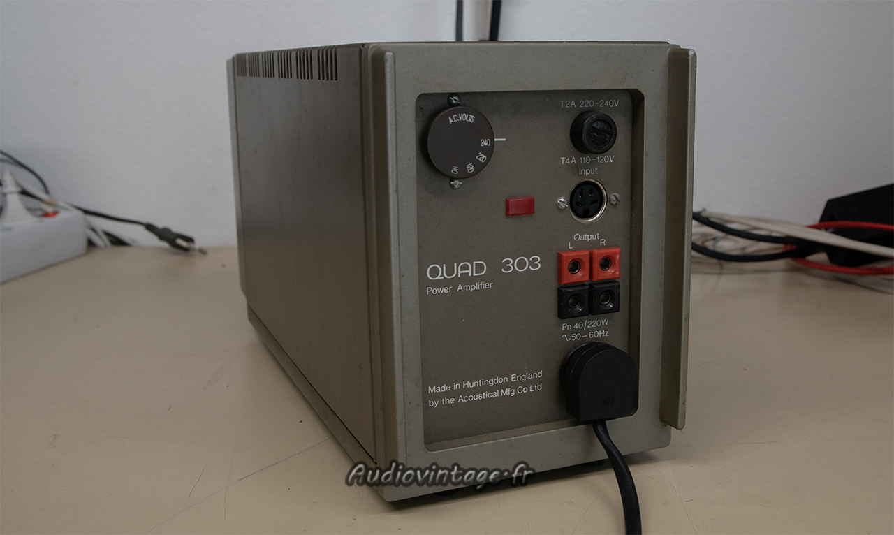

Le Quad 303 est l’amplificateur à transistors Quad que je préfère. Parfait ? Non absolument pas, mais ce qu’il propose convient très bien à mes oreilles.
L’exemplaire dont il est question aujourd’hui est resté stocké de longues années, dans un état inconnu.

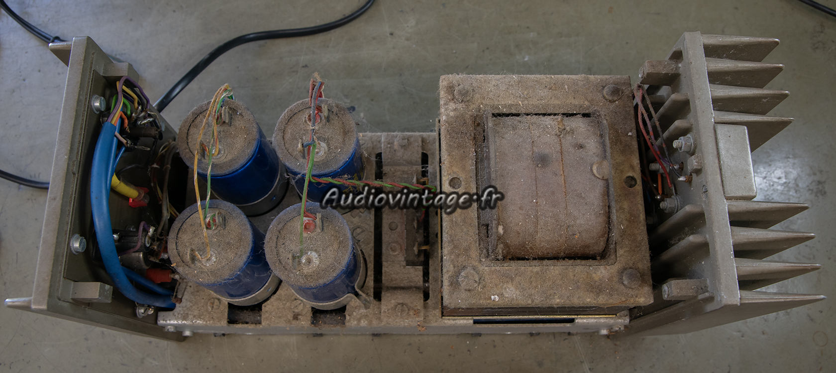

Quad 303 : poussière...
Sans avoir autant de déclinaisons que le Quad 405 (plus de 10), le 303 existe dans diverses versions et le technicien qui penserait que tous les 303 sont identiques risquerait de se retrouver coincé…

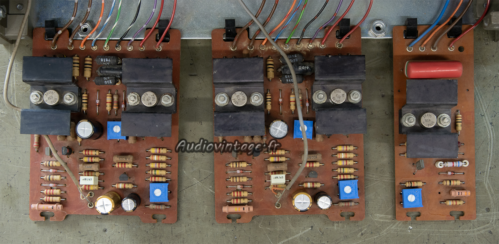

Ce 303 est bien poussiéreux, il va avoir droit à une réfection complète.
Quad 303 : capas neuves en place.
Après nettoyage, les « canettes » sont remplacées.
Quad 303 : à réviser.
Circuit d’alimentation à droite.
Quad 303 : circuits révisés.
Nettoyage, remplacement des condensateurs chimiques, remplacement des résistances ajustables (obligatoire dans les 303) et remplacement d’une résistance HS sur le circuit d’alimentation.
Les réglages d tension d’alimentation, de courants de repos et de symétrie d’écrêtage son effectués.
Terminé.

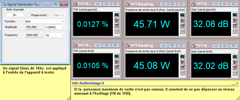

Quad 303 : distorsion-a-2x45w-sous-8-ohms
Distorsion à 2x45w sous 8 ohms.

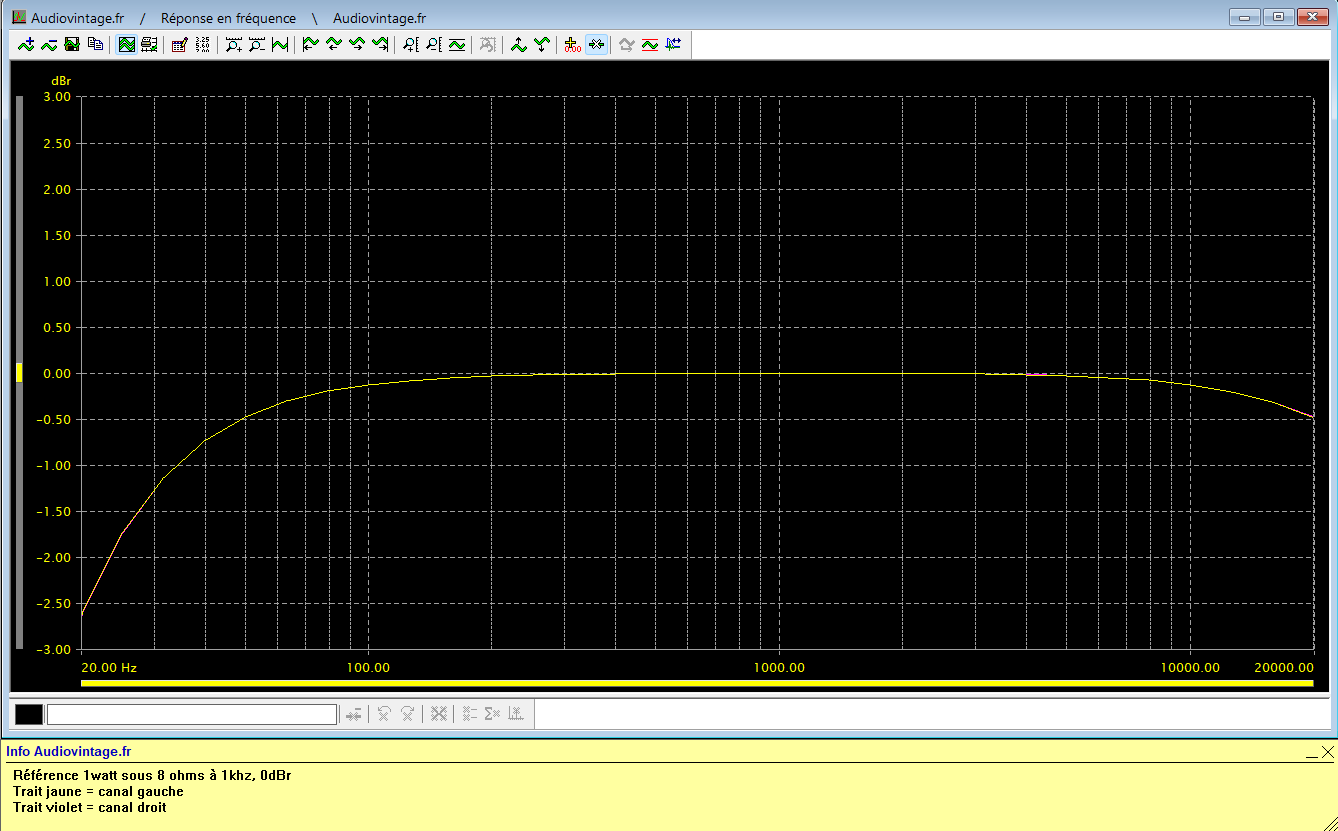

Quad 303 : reponse-en-frequence-a-2x1w-sous-8-ohms
Réponse en fréquence à 2x1w sous 8 ohms.

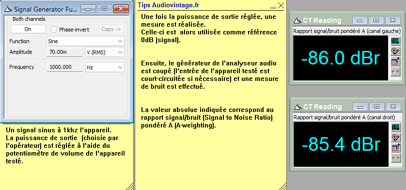

Quad 303 : rapport-signal-bruit-a-2x45w-sous-8-ohms
Rapport signal bruit à 2x45w sous 8 ohms.

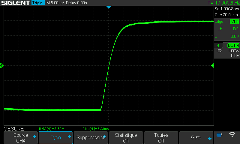

Quad 303 : temps-de-montee-a-10khz
Signal carré à 100hz, 1khz, 10khz et temps de montée à 10khz. 1w en sortie sous 8 ohms.
