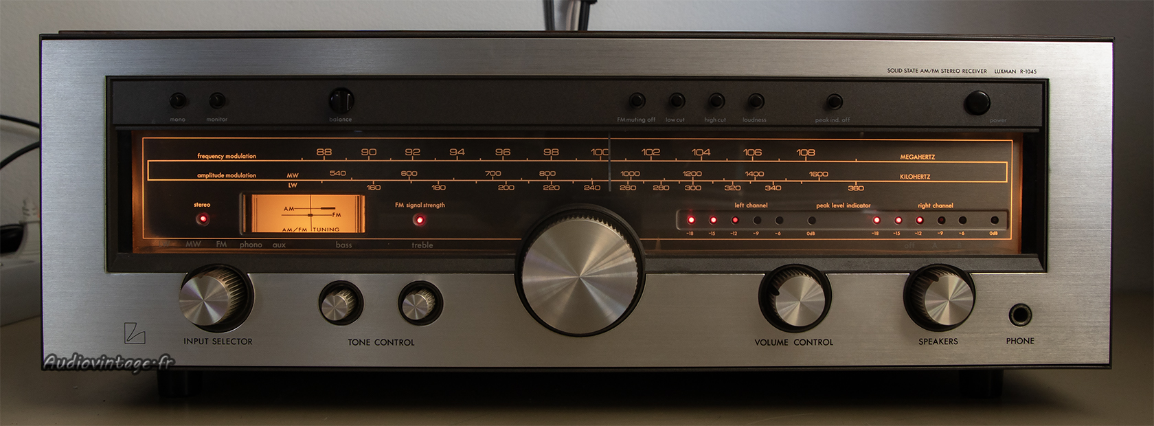

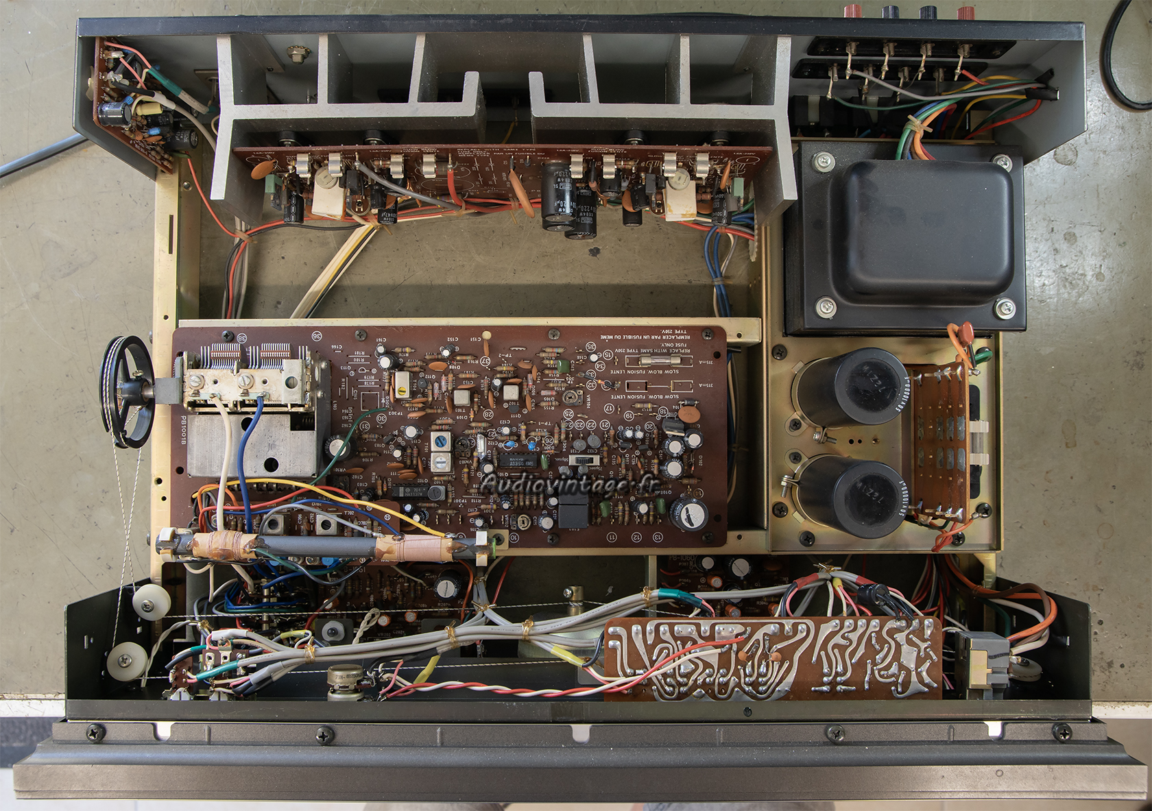

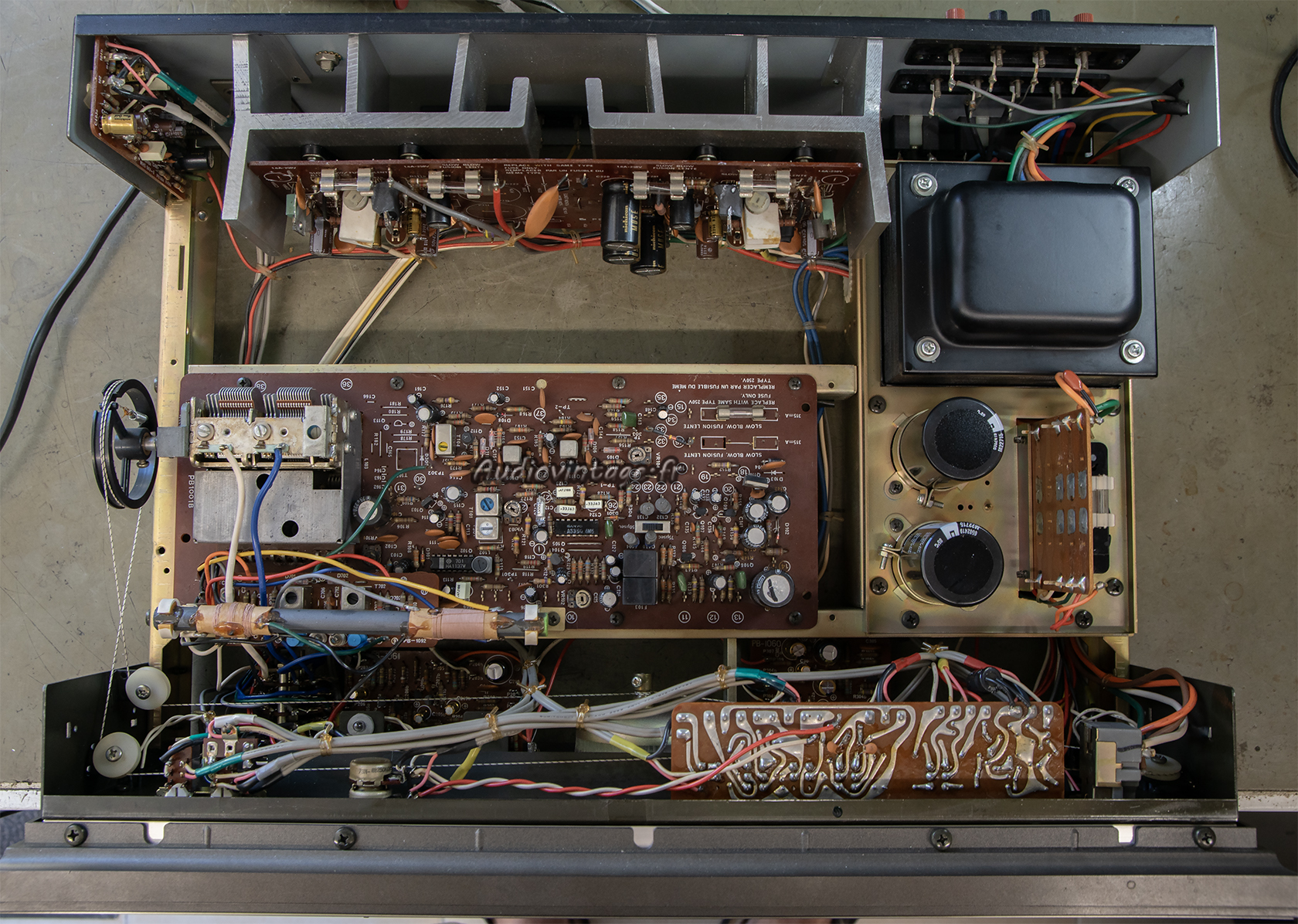

Une panne, un réparateur non spécialisé qui dit que c’est foutu, et voici un Luxman R-1045 à l’atelier.

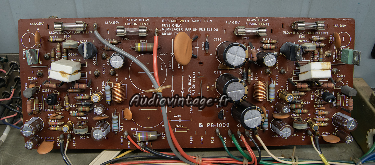

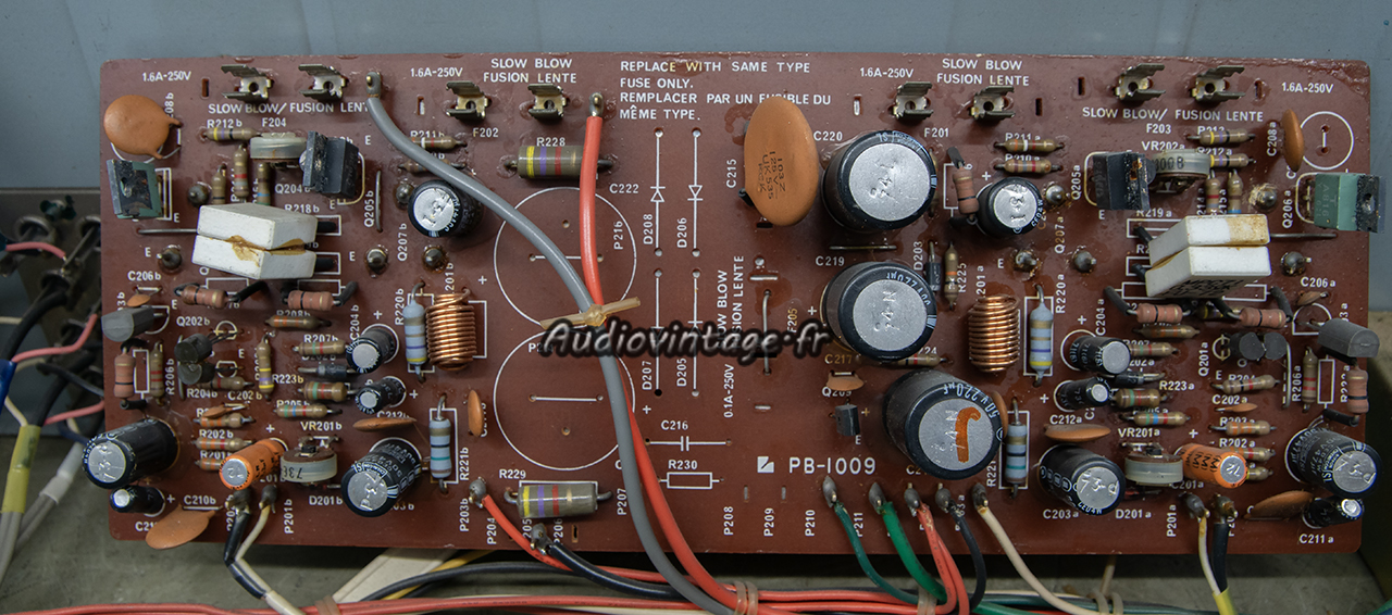

En effet, à l’ouverture, il manque un des quatre fusibles sur le circuit d’amplification, et les trois autres sont HS (retirés avant la prise de la photo).
On peut tout de suite imaginer une grosse panne, mais en fait non, quatre fusibles neufs et le Luxman repart. Je vais en profiter pour le restaurer car il en a besoin…

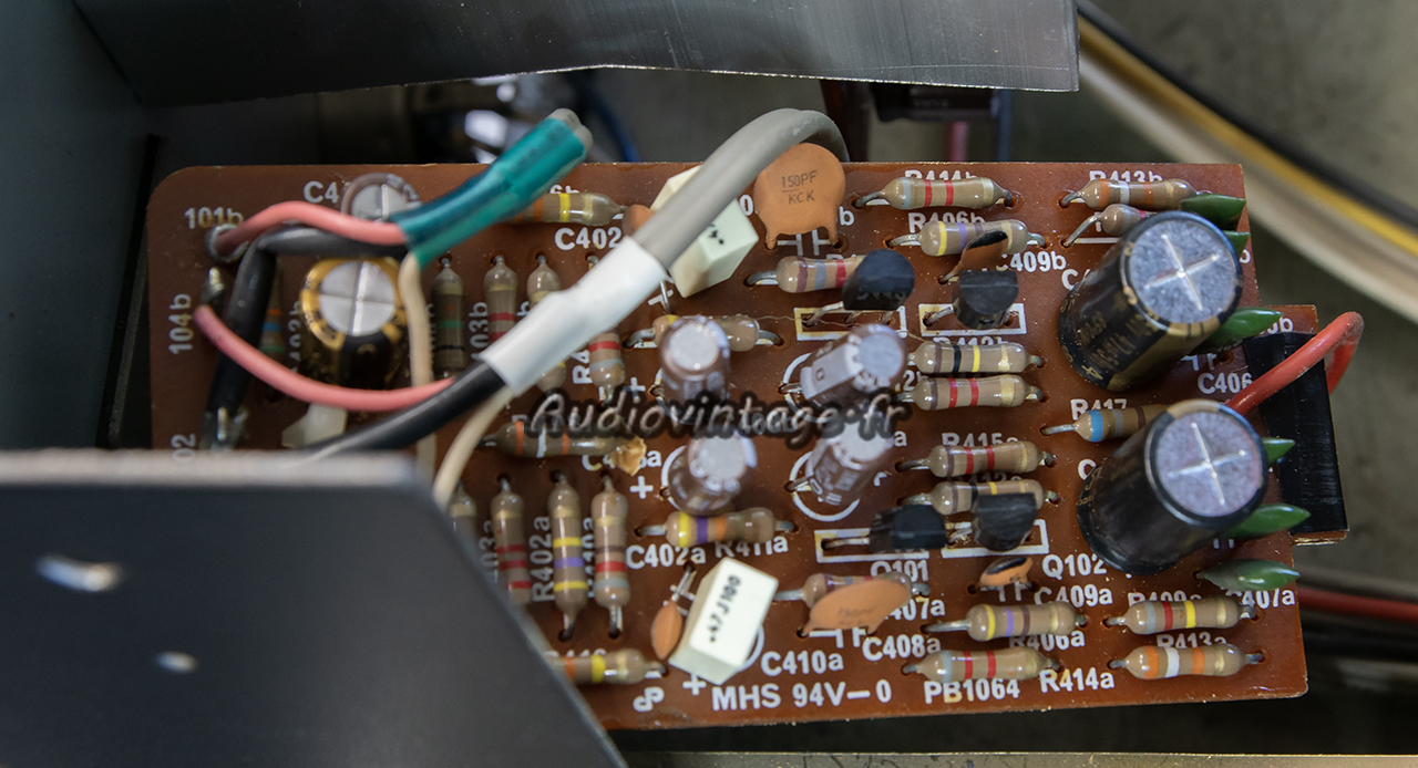

Le circuit driver. Il est identique à celui que l’on retrouve dans les L-30 et L-31. La section alimentation est simplement déportée ailleurs.

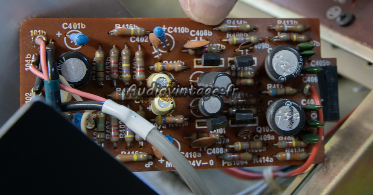

Tous les condensateurs chimiques ainsi que de nombreux transistors sont neufs.
Quatre nouveaux fusibles prennent place.

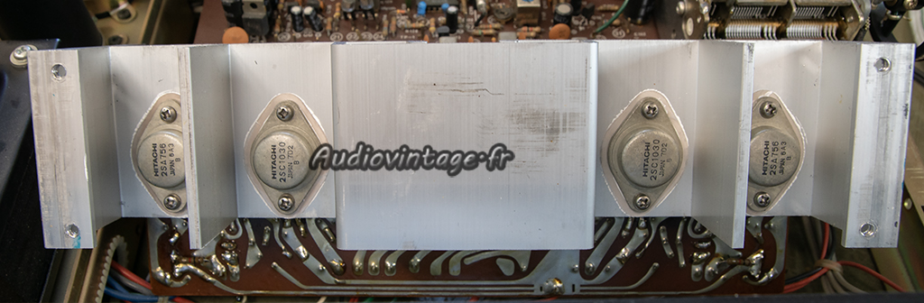

Les transistors de puissances reçoivent des isolants neufs et de la graisse fraiche.

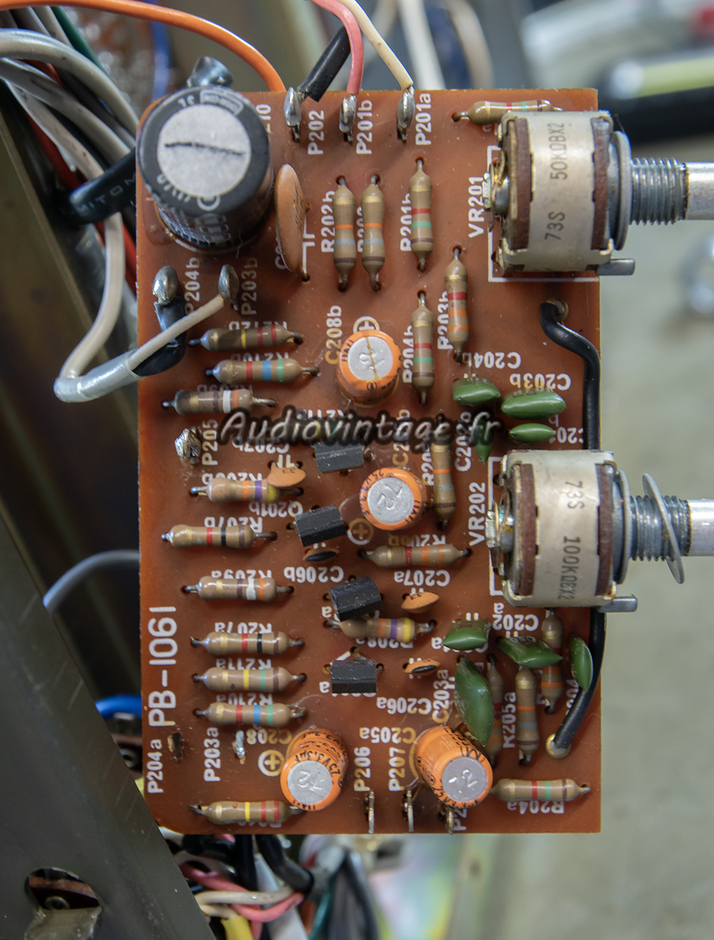

Condensateurs chimiques et transistors remplacés.

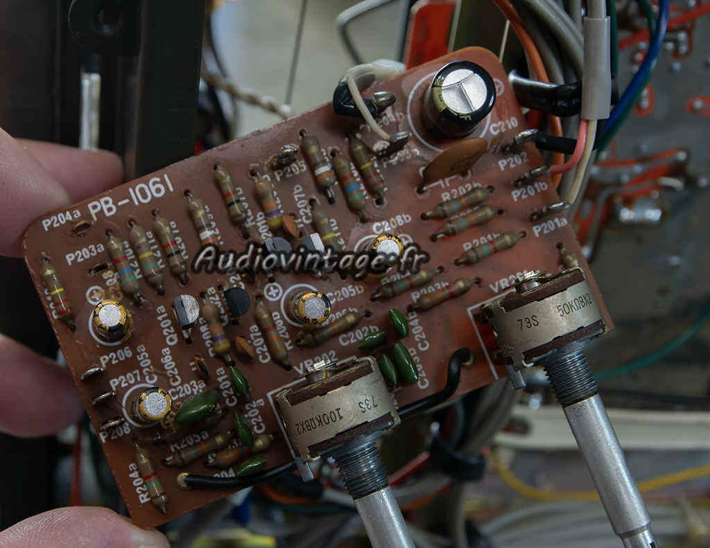

Condensateurs chimiques et transistors neufs.

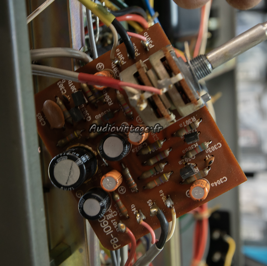

Quelques ampoules HS sont remplacées, tout comme les condensateurs de filtrage d’alimentation.

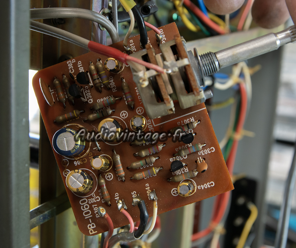

Sur la section tuner, quelques nouveaux condensateurs et transistors.

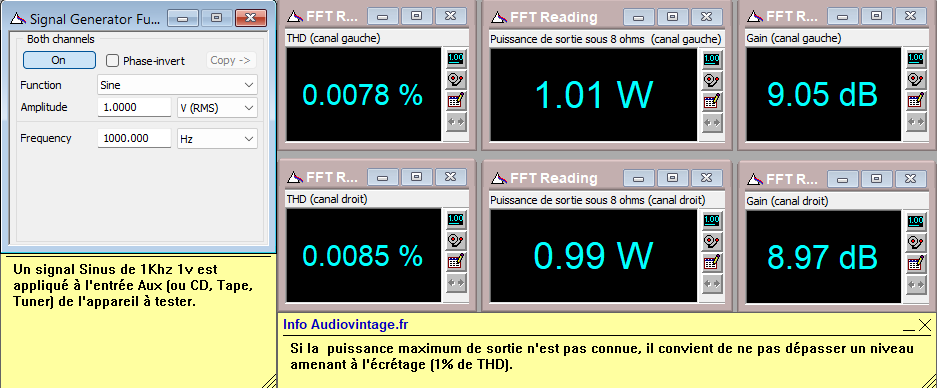

Distorsion à 2x1w sous 8 ohms, entrée aux.

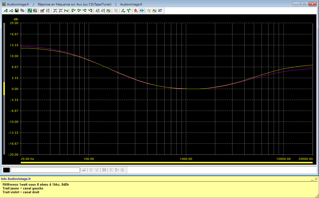

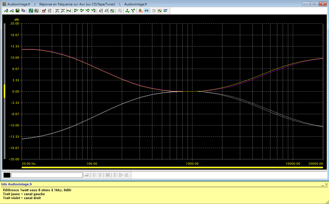

Réponse en fréquence à 2x1w sous 8 ohms, entrée aux, correcteurs au mini puis au maxi.

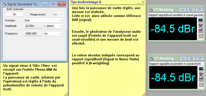

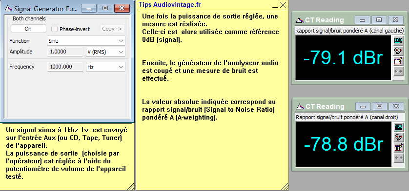

Rapport signal bruit à 2x1w sous 8 ohms, entrée aux.
Rapport signal bruit à 2x40w sous 8 ohms, entrée aux.

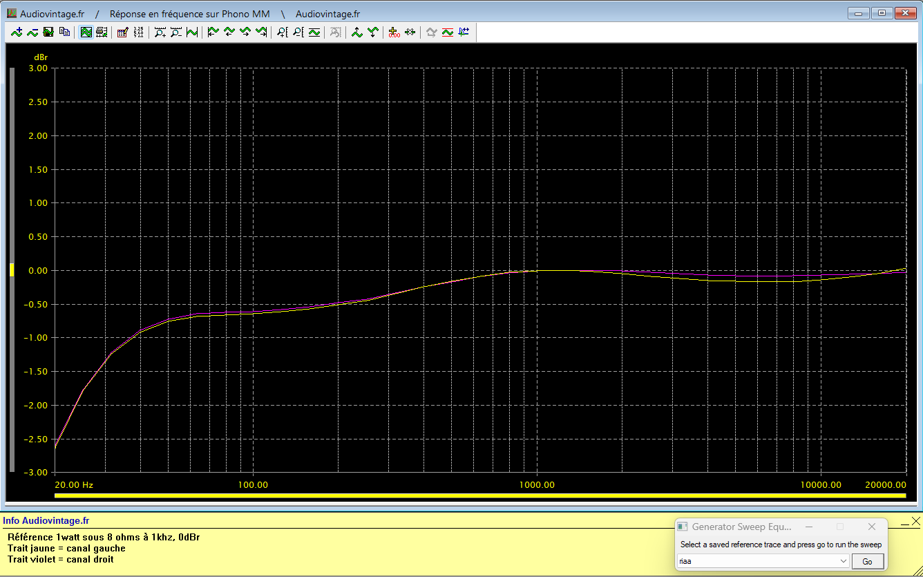

Réponse en fréquence à 2x1w sous 8 ohms, entrée phono.

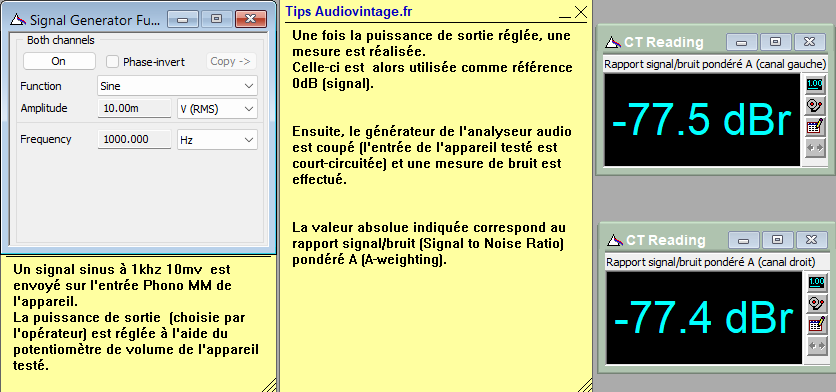

Rapport signal bruit à 2x1w sous 8 ohms, entrée phono.
Rapport signal bruit à 2x40w sous 8 ohms, entrée phono.
