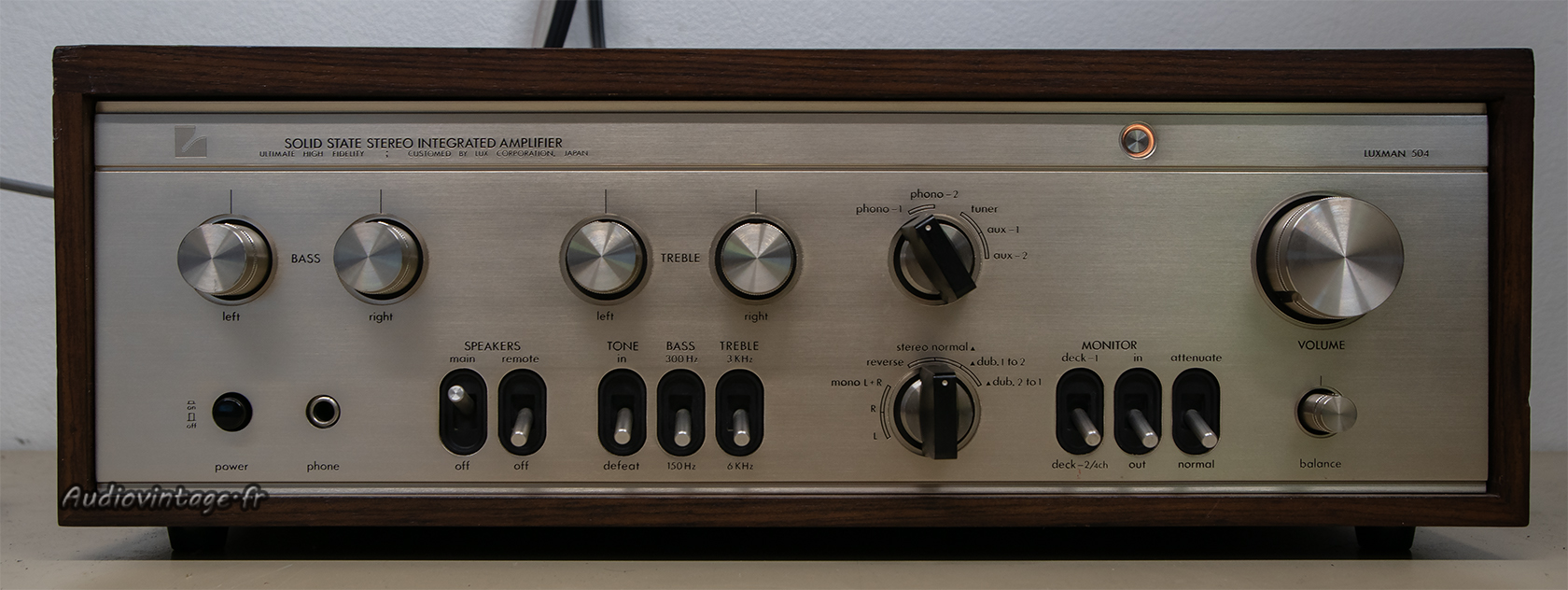

Un beau Luxman L-504 accueilli pour des soins plus que nécessaires.

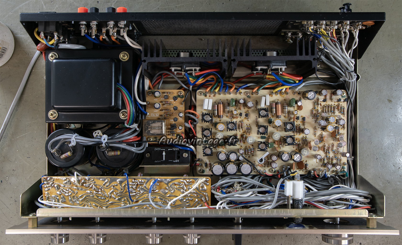

A l’arrivée, le Luxman fonctionne, je note un encrassement important de la commande « attenuate », et lors de l’utilisation de l’entrée phono, un canal est particulièrement bruyant avec beaucoup plus de souffle que sur l’autre canal.

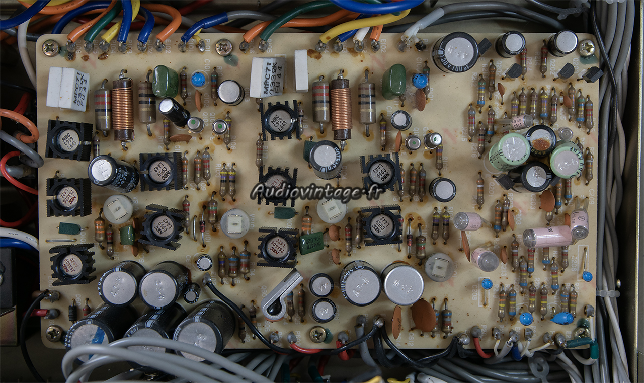

Tous les condensateurs chimiques sont neufs et la majorité de transistors petits signaux sont remplacés.

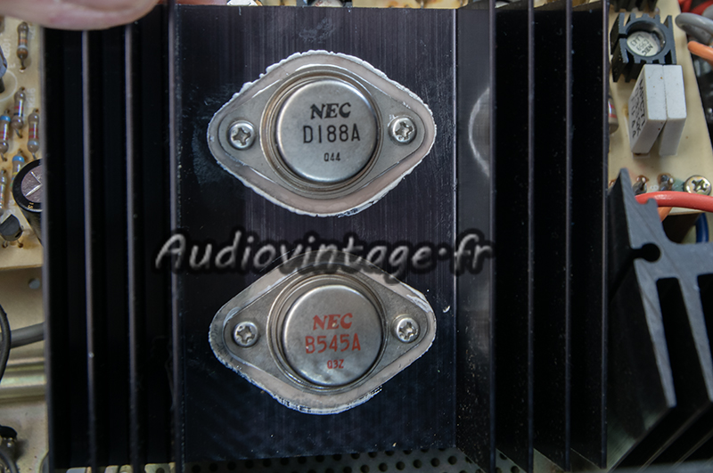

Les transistors de puissances sont testés puis remontés sur des isolants neufs et de la graisse fraiche.

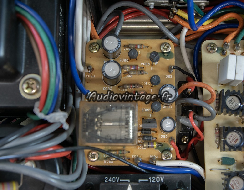

Le relais a été retiré et ses contacts désoxydés. Les condensateurs chimiques sont remplacés.

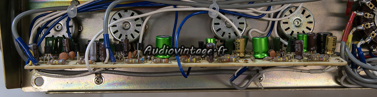

Tous les condensateurs chimiques ainsi que les transistors sont remplacés.

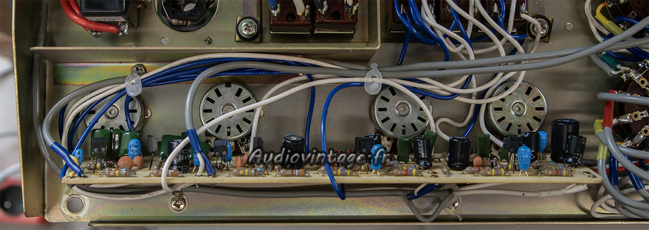

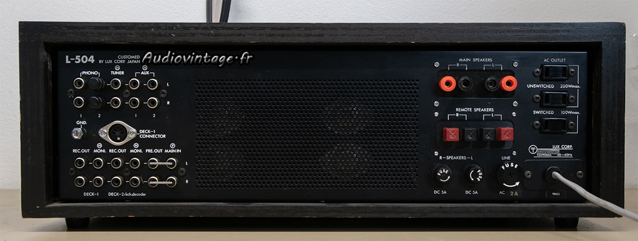

À la demande du propriétaire, les borniers « A » vont être remplacés.
Je remonte le tout après avoir nettoyé les commandes.
Les réglages de bias et d’offsets sont effectués, terminé.

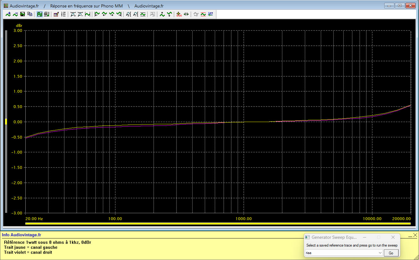

Réponse en fréquence à 2x1w sous 8 ohms, entrée phono, tone defeat.

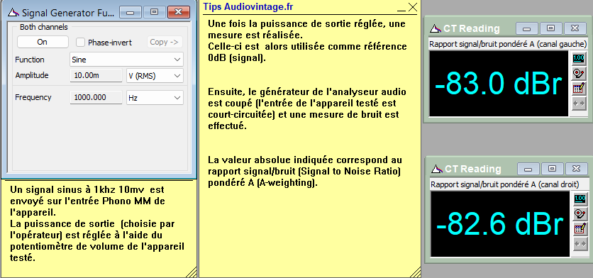

Rapport signal bruit à 2x1w sous 8 ohms, entrée phono, tone defeat.
Rapport signal bruit à 2x35w sous 8 ohms, entrée phono, tone defeat.
