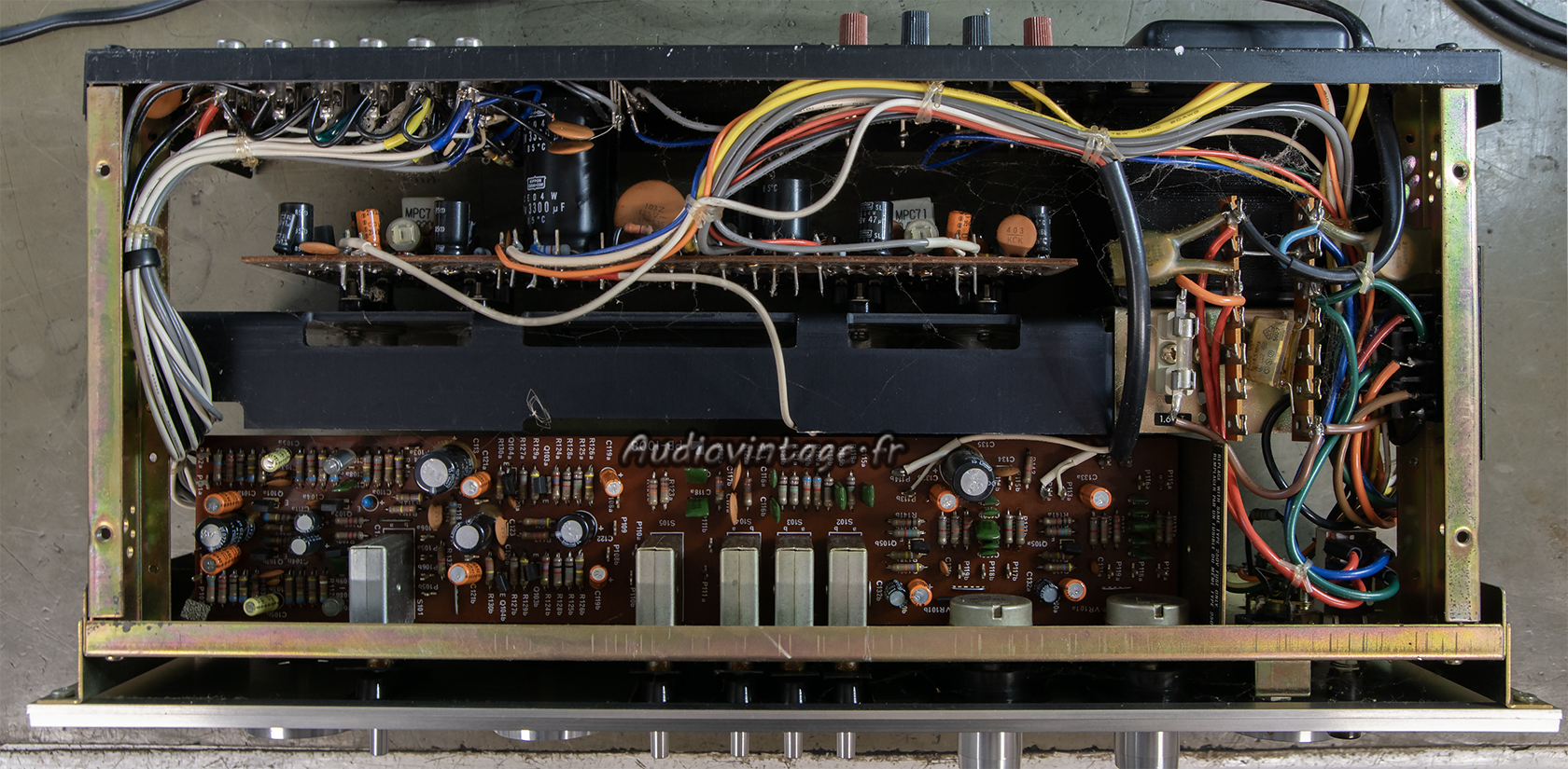

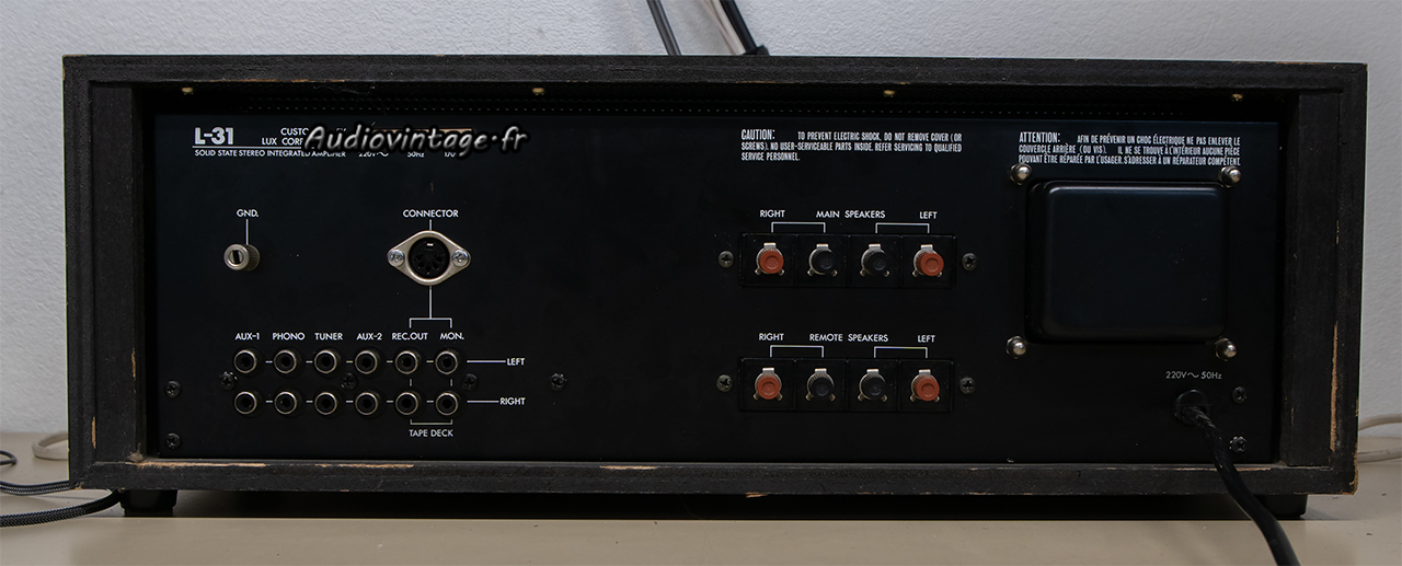

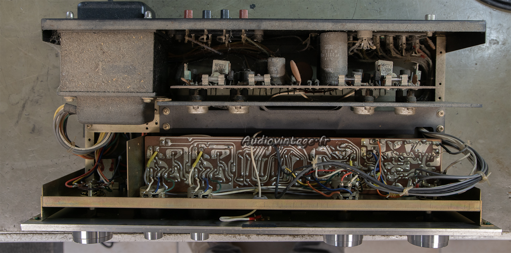

Un Luxman L-31 de première main en restauration à l’atelier.
L’amplificateur est en état d’origine et fonctionne encore. Les commandes sont encrassées, la sonorité plate et brouillonne, le condensateur Rifa habituel est HS et l’interrupteur on/off bien fatigué.

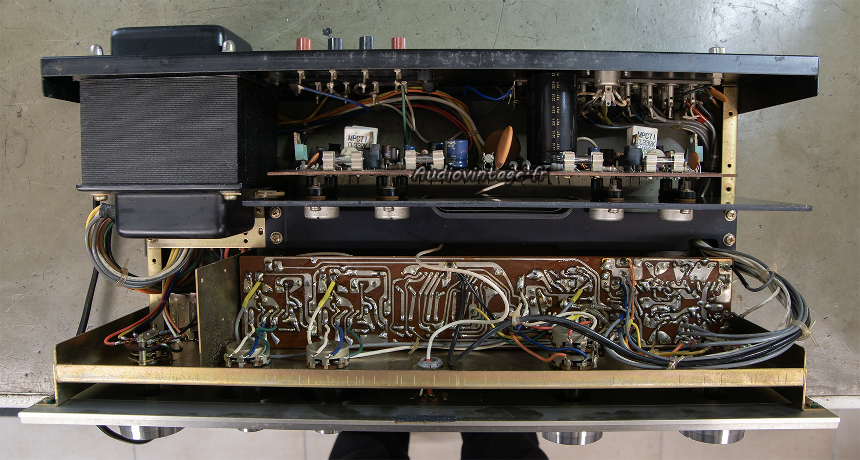

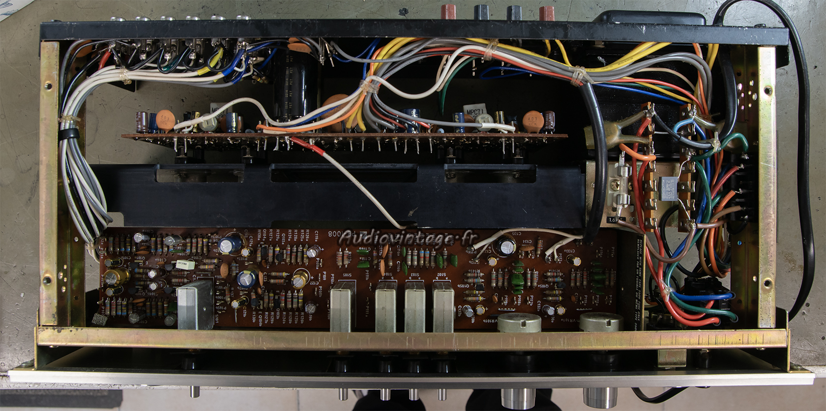

Tous les condensateurs chimiques sont remplacés ainsi que certains transistors devenant problématiques avec l’âge.

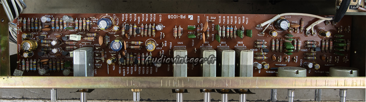

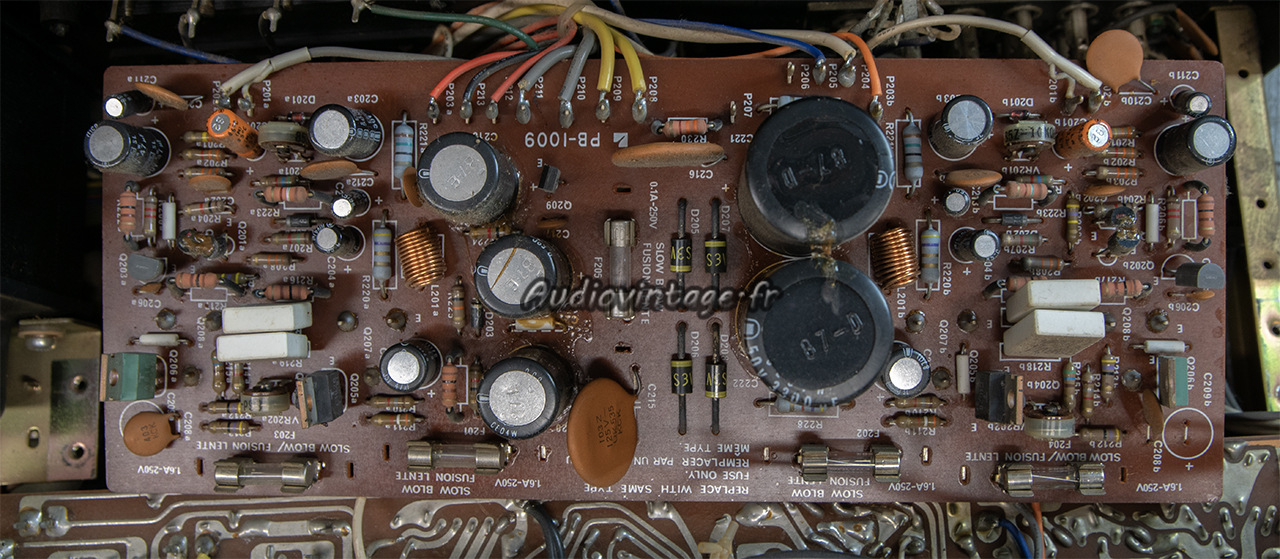

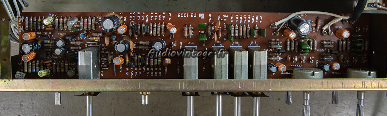

Le second circuit (phono, tonalité,buffer)
Ici, tous les transistors et les condensateurs chimiques sont remplacés.

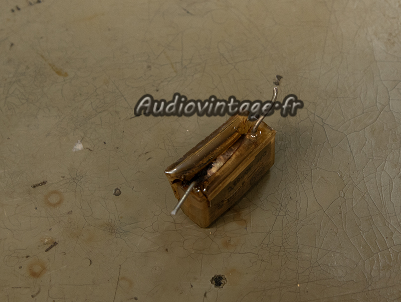

Le condensateur Rifa est bien cuit !

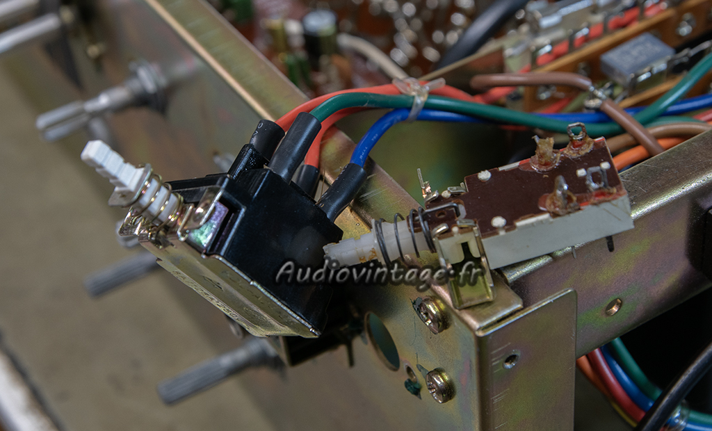

Le Switch on/off original est charbonné, il est donc remplacé.

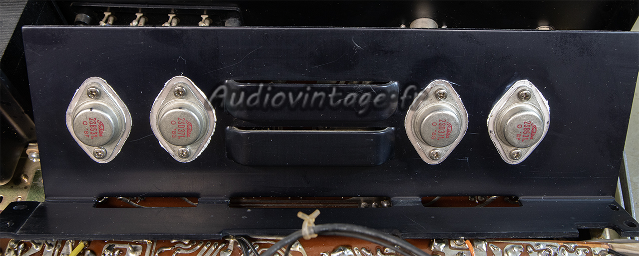

Les transistors de puissances ont été testés, désoxydés, puis remontés sur des micas d’isolation neufs et de la graisse fraiche.

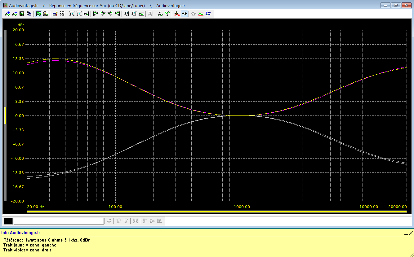

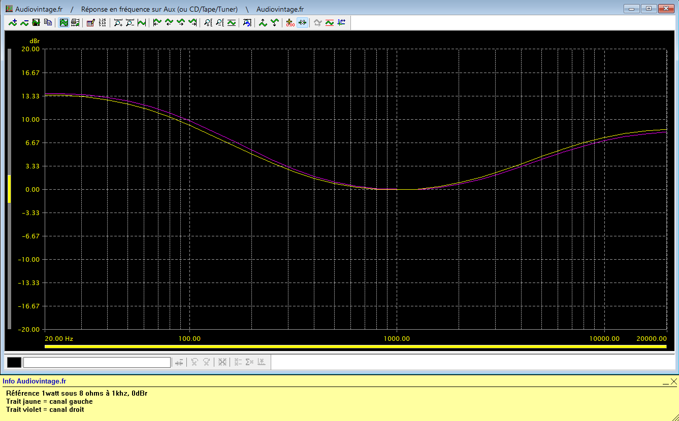

Réponse en fréquence à 2x1w sous 8 ohms, entrée aux, correcteurs de tonalité au mini puis au maxi.

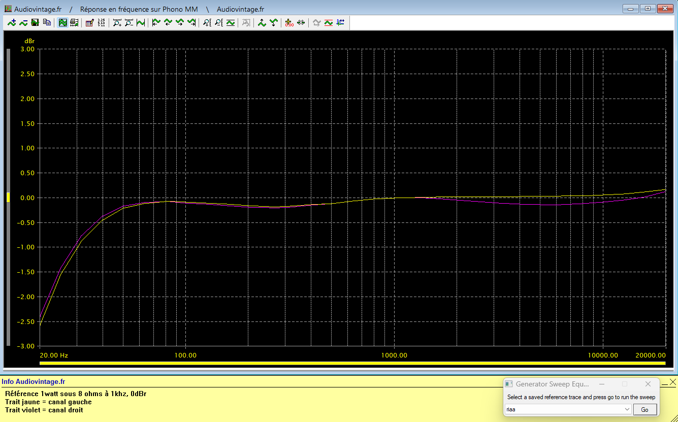

réponse en fréquence à 2x1w sous 8 ohms, entrée phono.

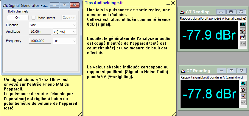

Rapport signal bruit à 2x1w sous 8 ohms, entrée phono.
