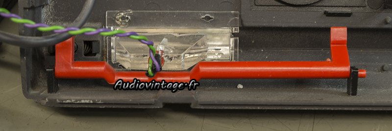

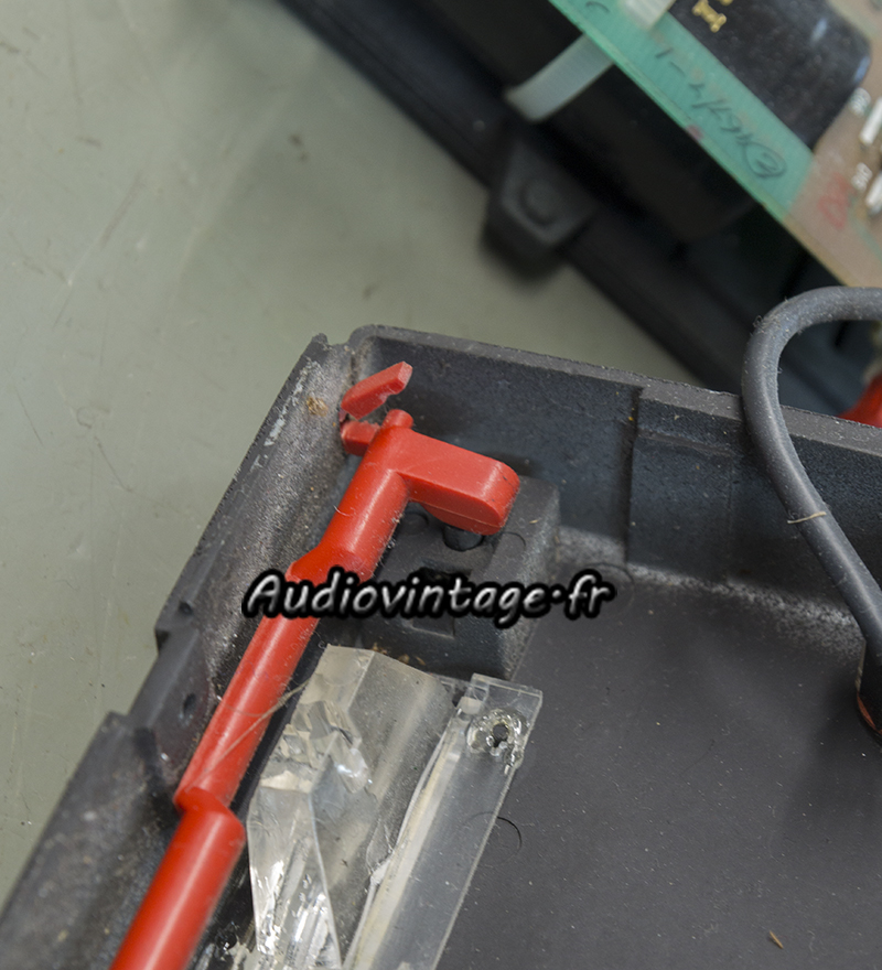

Le système de renvoi de l’interrupteur de mise en route. On voit que le système fait appel à deux crochets bien fragiles, et celui qui se trouve derrière le bouton en lui-même est soumis à des contraintes importantes.

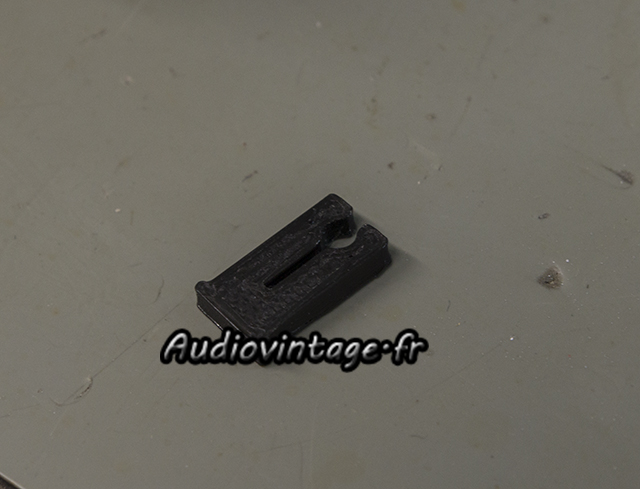

L’impression 3D à la rescousse. Modélisation et impression de crochets bien plus solides et prenant la place des originaux sans autre modification.

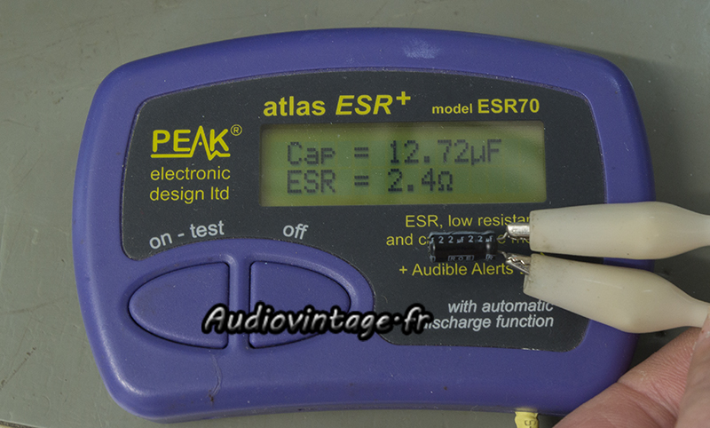

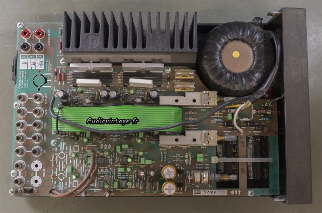

Les condensateurs chimiques sont pour la plupart bien usés.

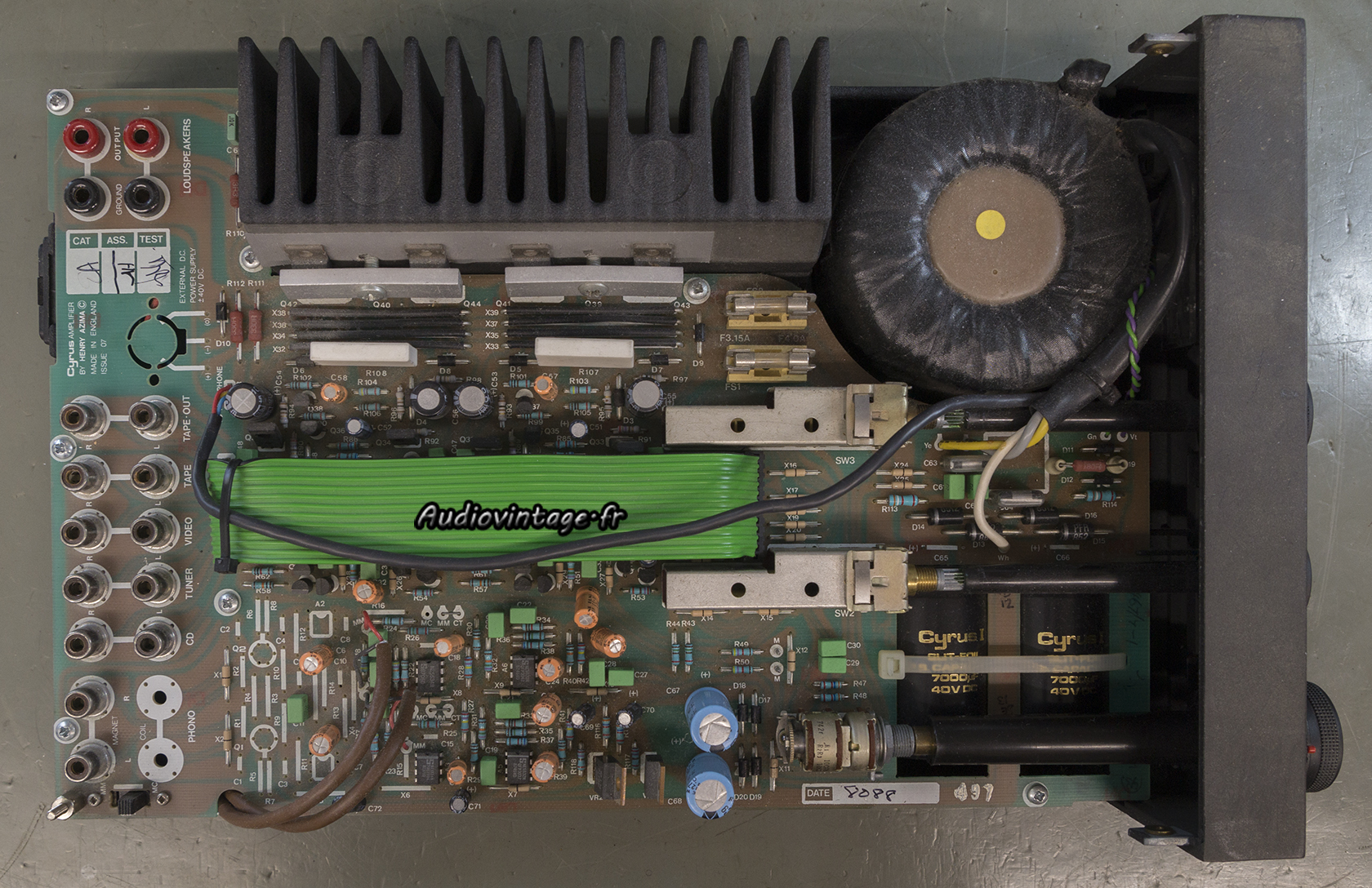

Ils sont tous remplacés, y compris les condensateurs de filtrage d’alimentation.
Toutes les soudures des prises RCA sont refaites, les commandes sont nettoyées. Les courant de repos contrôlés. Il ne reste plus qu’à remettre en place les commandes en façade et ce sera terminé.

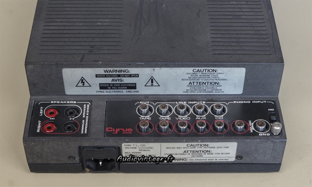

Connectique. Les prises verticales directement soudées sur le circuit imprimé permettent à la fois de simplifier l’assemblage et d’éviter du câblage. Mais ces prises subissent les torsions et poids des câbles de modulation qui y sont connectées et les soudures lâchent.

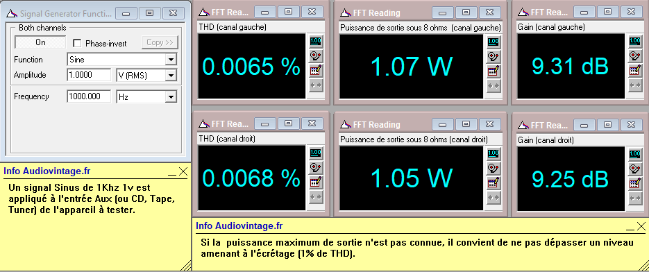

Distorsion à 2x1w sous 8 ohms, entrée CD.

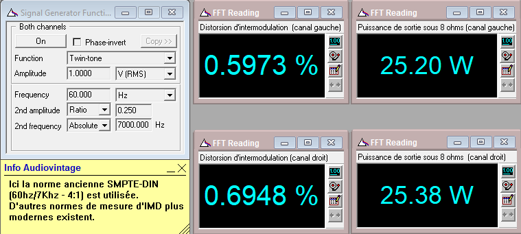

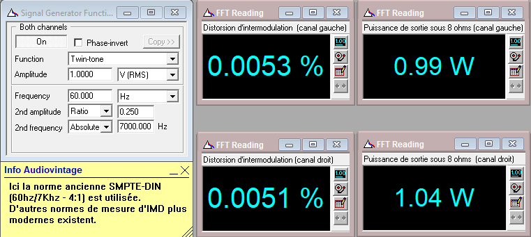

Distorsion d’intermodulation à 2x1w sous 8 ohms, entrée CD.
Distorsion d’intermodulation à 2x25w sous 8 ohms, entrée CD.

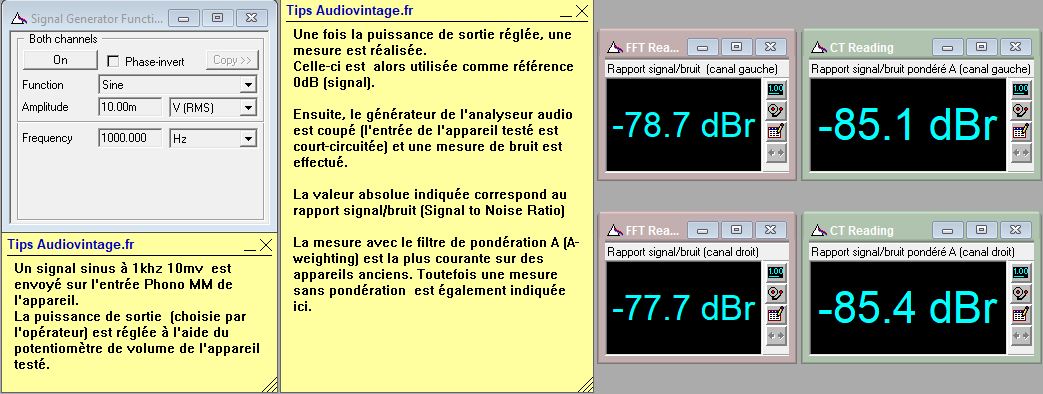

Rapport signal bruit à 2x1w sous 8 ohms, entrée CD.
Rapport signal bruit à 2x25w sous 8 ohms, entrée CD.

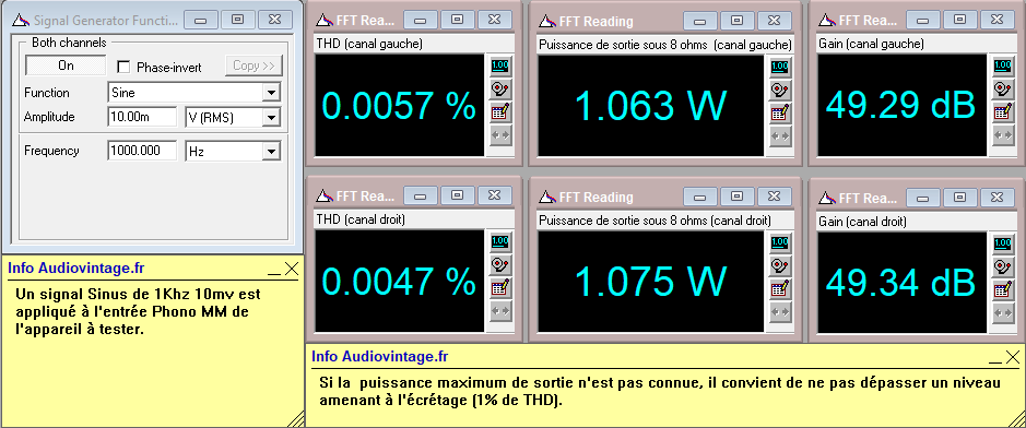

Distorsion à 2x1w sous 8 ohms, entrée phono MM.

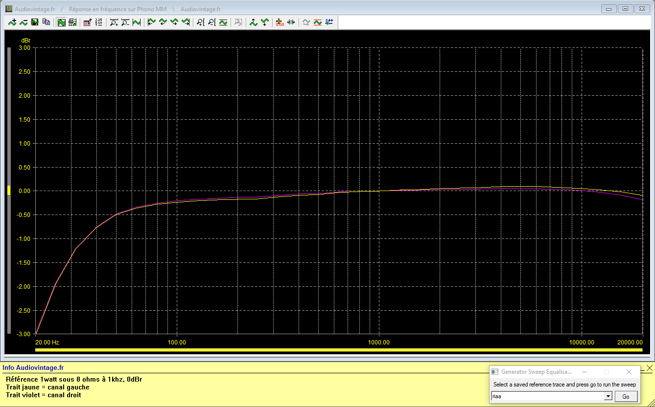

Réponse en fréquence à 2x1w sous 8 ohms, entrée phono MM.
Rapport signal bruit à 2x1w sous 8 ohms, entrée phono MM.
Rapport signal bruit à 2x25w sous 8 ohms, entrée phono MM.

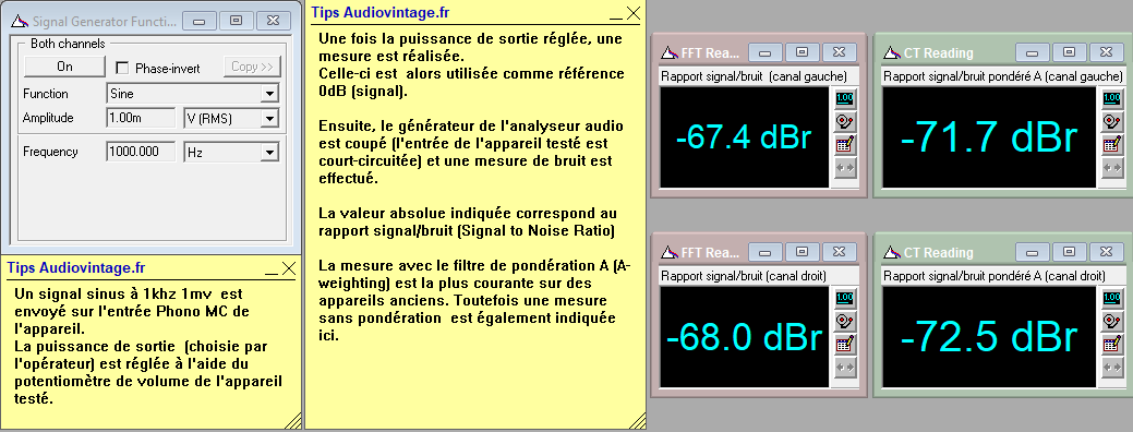

Les mesures sur entrée phono MC:

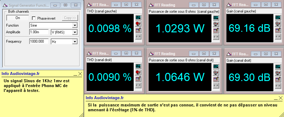

Distorsion à 2x1w sous 8 ohms, entrée phono MC.
Réponse en fréquence à 2x1w sous 8 ohms, entrée phono MC.
Rapport signal bruit à 2x1w sous 8 ohms, entrée phono MC.
Rapport signal bruit à 2x25w sous 8 ohms, entrée phono MC.

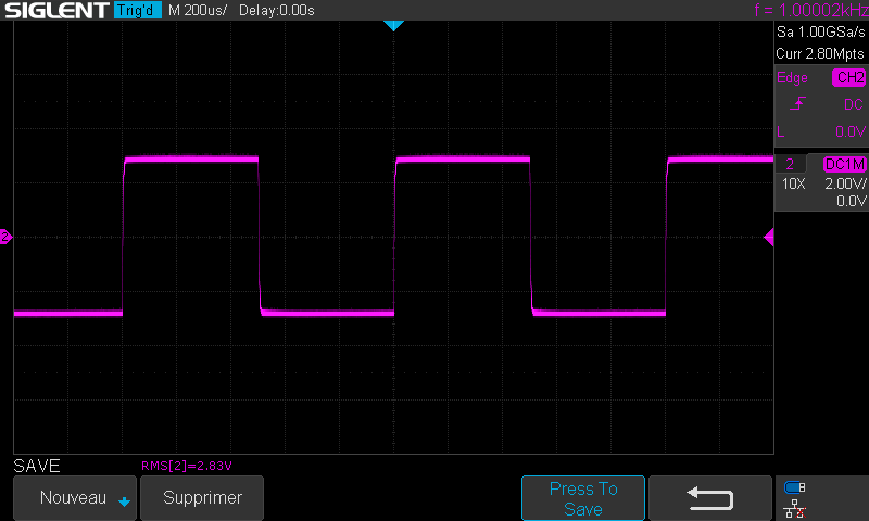

Signal carré à 100hz, 1khz, 10khz et temps de montée à 10khz. 1w en sortie sous 8 ohms, entrée CD.
