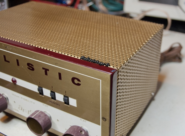

Rare dans l’hexagone, ce petit ampli mono est venu pour une cure de jouvence bien nécessaire.
L’AF-15 Realistic développe 15 watts (le vent dans le dos), mais c’est surtout un appareil très attachant musicalement parlant. Simple et robuste, il n’embarque pas de composants introuvables.
Realistic à produit un nombre incalculable d’appareils, il y a quelques amplis à tubes bien alléchants, mais il faudra sans doute les faire venir des USA…

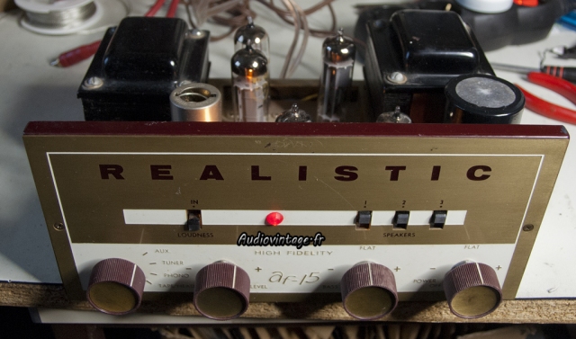

Le diagnostique est fait, tubes de puissances 6BQ5 rincés, les 12AX7 sont bien usés, le condensateur multi-section haute tension est à l’agonie, les condensateurs chimiques basse-tension sont également à changer, enfin, il faut revoir les silent-bloc sous le transformateur d’entrée.

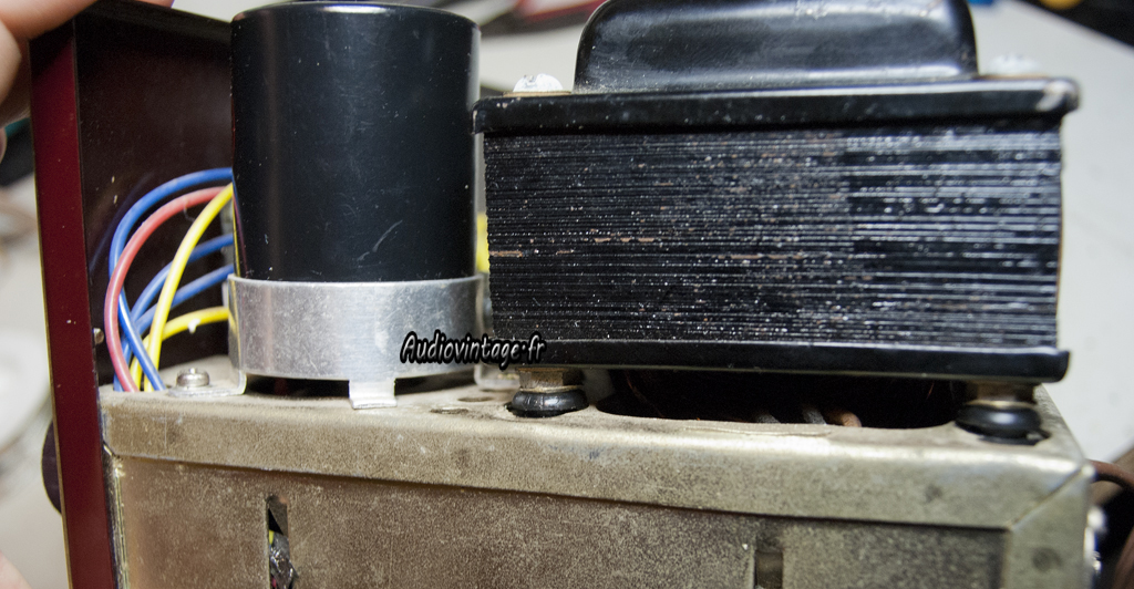

« Recapage » terminé, de par la faible distance séparant les pattes des différents composants, une attention particulière à été portée sur le positionnement des nouveaux condensateurs ainsi que de leur fixation.

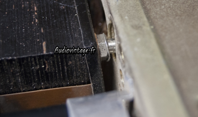

Le transformateur et ses silent-blocs partis en poussières depuis bien longtemps…
Voila qui est mieux, correctement fixé et bien amorti.

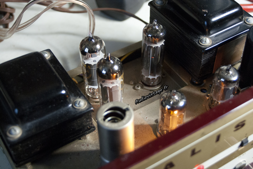

On aperçoit le nouveau condensateur multi-section, un JJ 4 sections dont 3 seulement sont utilisées ici.
Le propriétaire avait prévu le coup en m’envoyant également des tubes de remplacement.
Tous les tubes ont été mesurés sur un Metrix 310B pour valider leur bon état.

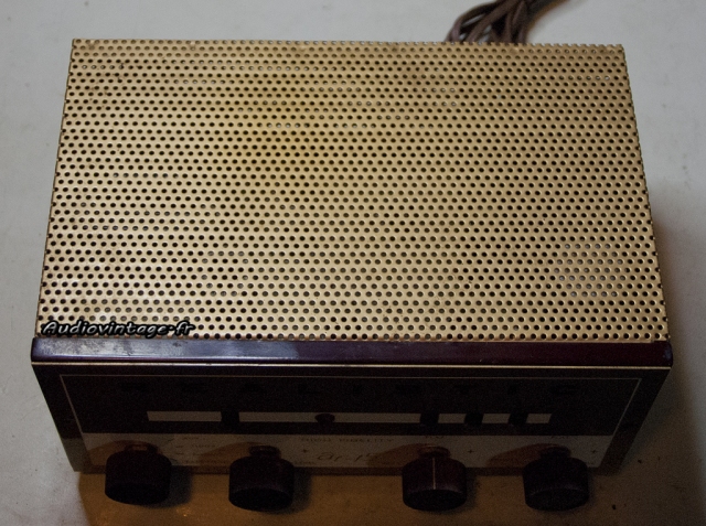

Un très bel objet à l’écoute étonnante, il ne reste plus qu’a trouver un second exemplaire pour se faire un ensemble stéréo hautement musical !
