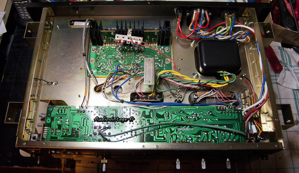

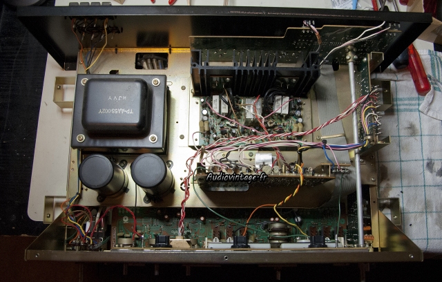

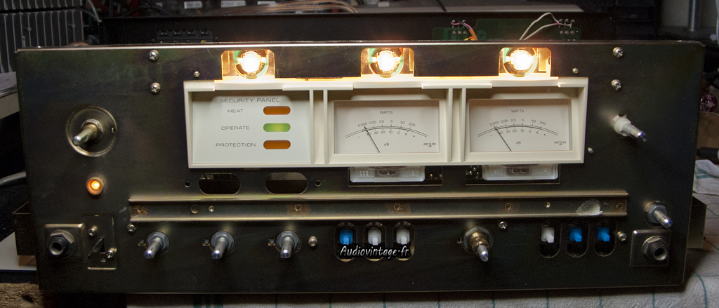

Amené à l’atelier par son propriétaire, ce Setton, le plus « petit » de la gamme avait besoin d’une bonne révision, son circuit de protection se mettant en fonction de façon aléatoire.
Cet exemplaire est en bel état, et c’est une quasi première main non « bidouillée ».

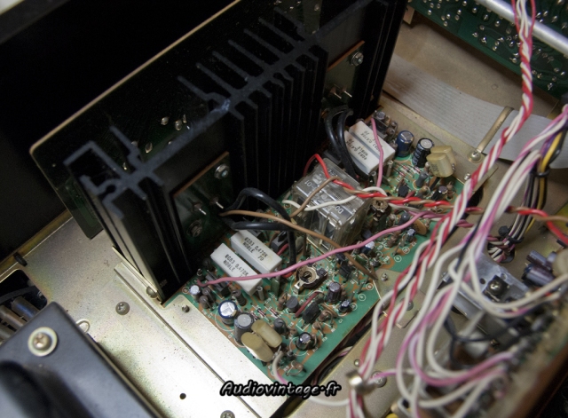

Une diode suspicieuse, un transistor défectueux (mais bon à la mesure hors circuit le coquin…) ont été changés.
Après quelques mesures au Peak esr mètre, il a également eu droit à de nombreux condensateurs neufs.
J’ai utilisé en grande partie les très connus Panasonic série FM et série FC que l’on trouve sur le site de Farnell.
Les habituels Rifa en mauvais état sont remplacés par des X2 de même valeur.
Les commandes ont été nettoyées, tout comme le relais qui a été dessoudé et ouvert pour désoxyder correctement ses contacts.
En fin d’intervention, le Bias a été réglé, et l’appareil est passé au banc de mesure pour validation.

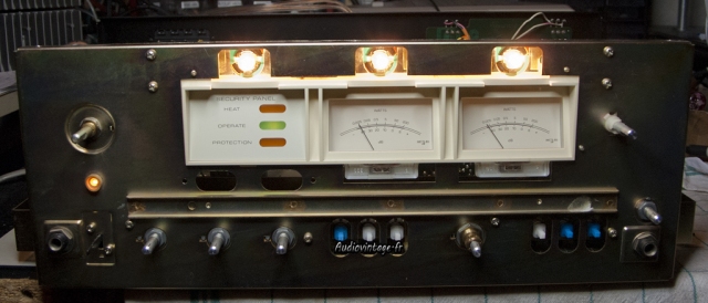

Sous la bête, un peu de vide, à noter que le châssis n’est pas d’une taille démesurée, un artifice (regardez sur les bords) permet d’augmenter la largeur de l’ensemble. On ajoute une belle façade bien large et haute et on se retrouve avec un appareil imposant.

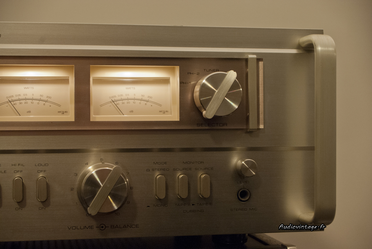

En parlant de façade, sans elle, il est bien moins sexy !
Le switch on/off est un simple interrupteur bien moins problématique que le commutateur rotatif gérant également les sorties HP que l’on trouve sur les Receivers de la marque et qui a souvent des problèmes de charbonnage sur ses contacts internes, occasionnant des crépitements et un éclairage vacillant.

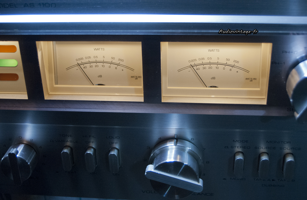

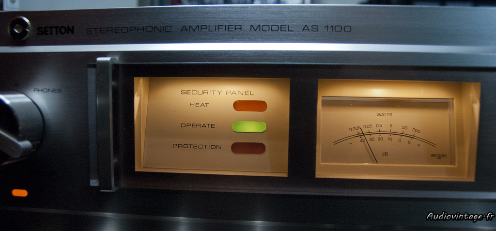

Il brille de milles feux, une fois les ampoules HS changées bien sur 🙂
Et si vous faisiez réparer et/ou réviser votre Setton ?

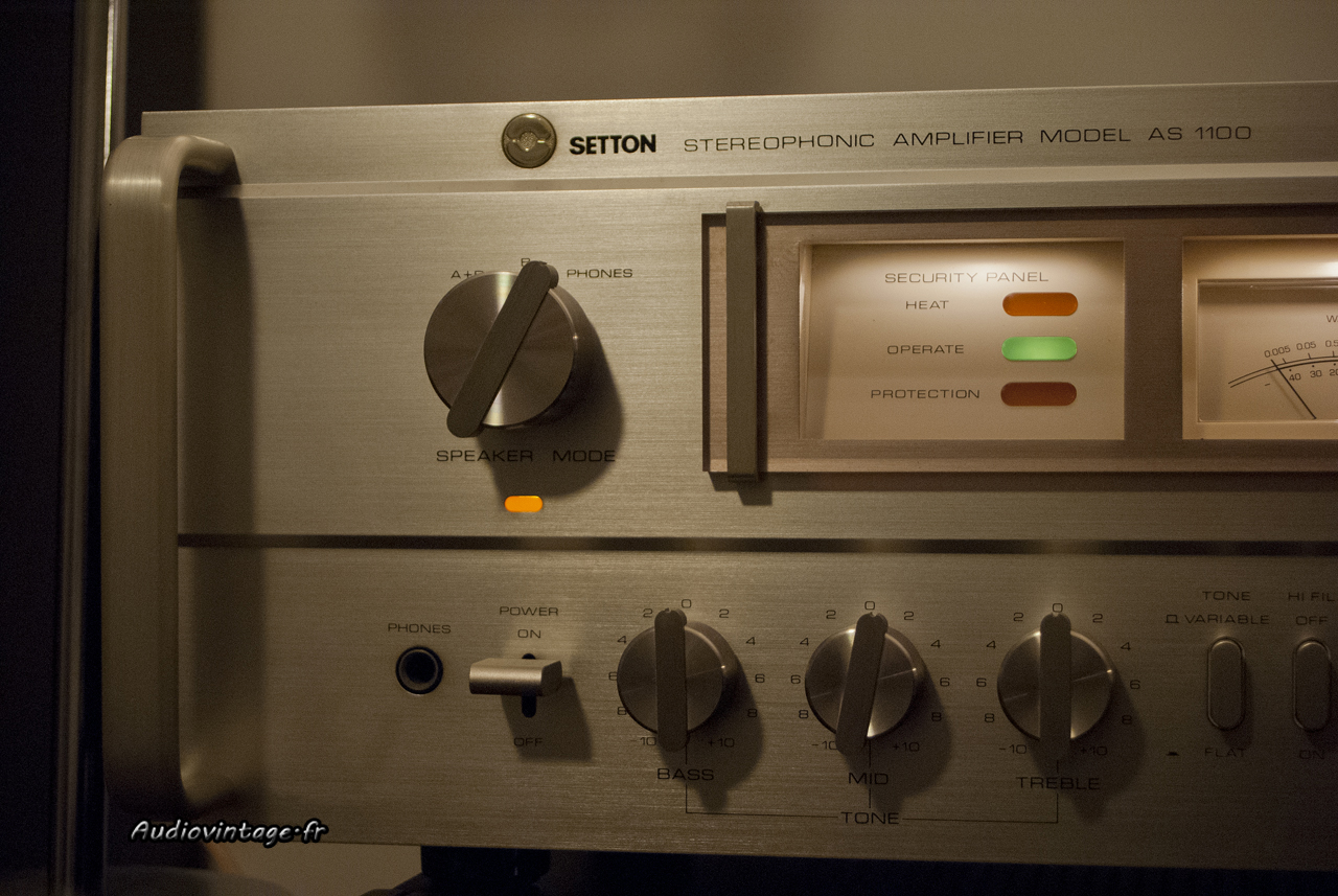

J’ai un ami qui a le même ampli SETTON AS 1100, la lampe power de l’inter et la lampe verte sont HS, savez vous ou l’ont peux trouver ces lampes et leurs puissances.
Merci par avance.
Bonjour, de tête, c’est du 6.3v 40ma. Pour le diamètre, il faudra en sortir une pour mesurer au pied à coulisse. Un magasin d’électronique devrait pouvoir vous trouver ça.
Super Merci beaucoup de la rapidité.
Les lampes sont changées, de ce coté la impeccable, mais je viens de découvrir un autre hic quand un pousse le volume, les lampes du bandeau faiblissent, passé la moitié au potentiomètre il se mets en protection, j’ai remarqué qu’un des deux condensateur d’alimentation est un peu bombé, il est dans son jus
le pépère, par quoi dois je commencer………………………
Cordialement
C’est un « petit » appareil avec une alimentation dimensionnée en conséquence. Si les lampes faiblissent, c’est que vous « tirez » le maximum de ce qu’il est capable de donner.
La position du potentiomètre de volume à mi course ne signifie absolument pas que vous êtes à mi-puissance. Vous pouvez très bien être à « fond », et l’appareil se met en protection salutaire pour lui même et les enceintes derrière. La seule solution avant de tout changer au petit bonheur la chance est de le passer sur un banc de test et vérifier ainsi son état.
Une capa « usée » ne donnerait pas ce symptôme, et si elle était complètement morte, vous l’entendriez parfaitement, croyez moi 🙂
Mais de mon point de vue (éloigné) je pense que vous le mettez « à genoux », tout simplement.
Merci de votre retour rapide, je vais le faire vérifier pour voir si tous est ok.
Bonsoir
En fait le faiblissement des lampes est du aux contact de l’interrupteur qui sont bien fatigués, j’ai changé
les anti parasites et fait un pont et le problème semble réglé.
Merci pour vos observations et meilleurs vœux pour cette nouvelle année.
