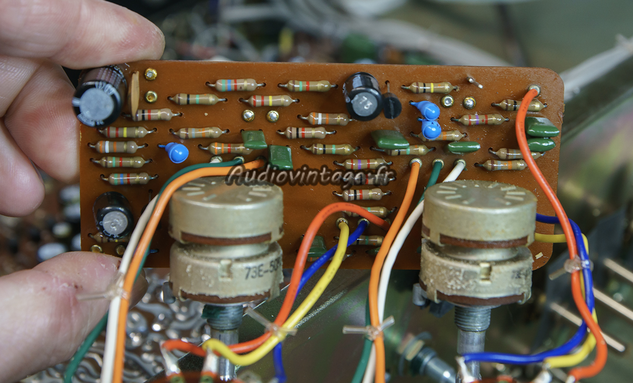

Luxman-L-80V-le-circuit-de-tonalite-a-reviser
Circuit de tonalité.
Luxman-L-80V-le-circuit-de-tonalite-revise
Intervention identique.

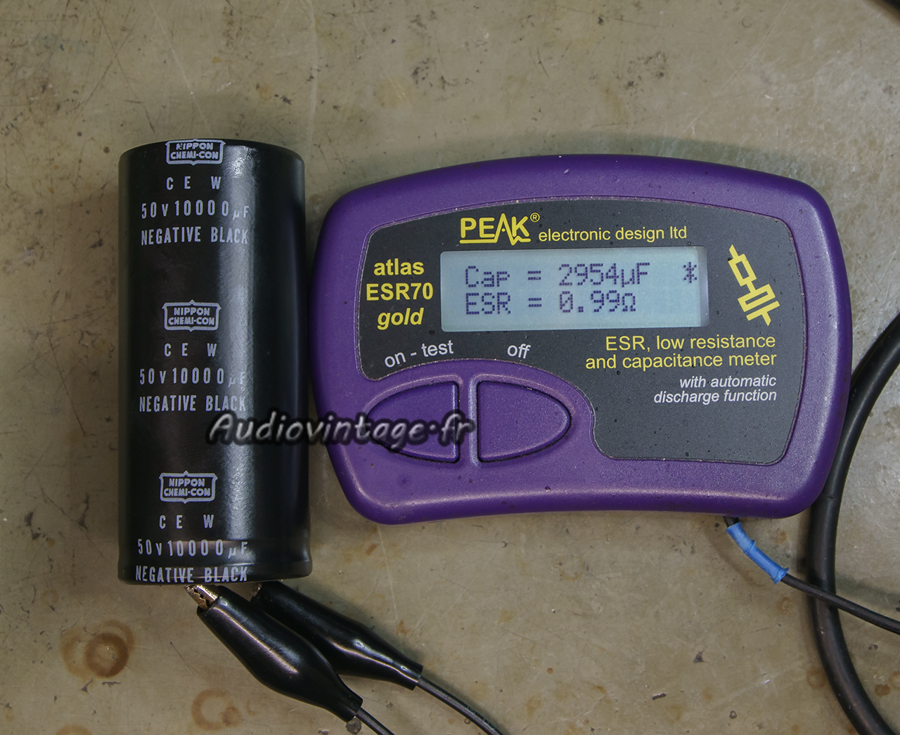

Luxman-L-80V-condensateur-de-filtrage-tres-fatigue
Les condensateurs de filtrage sont très usés !

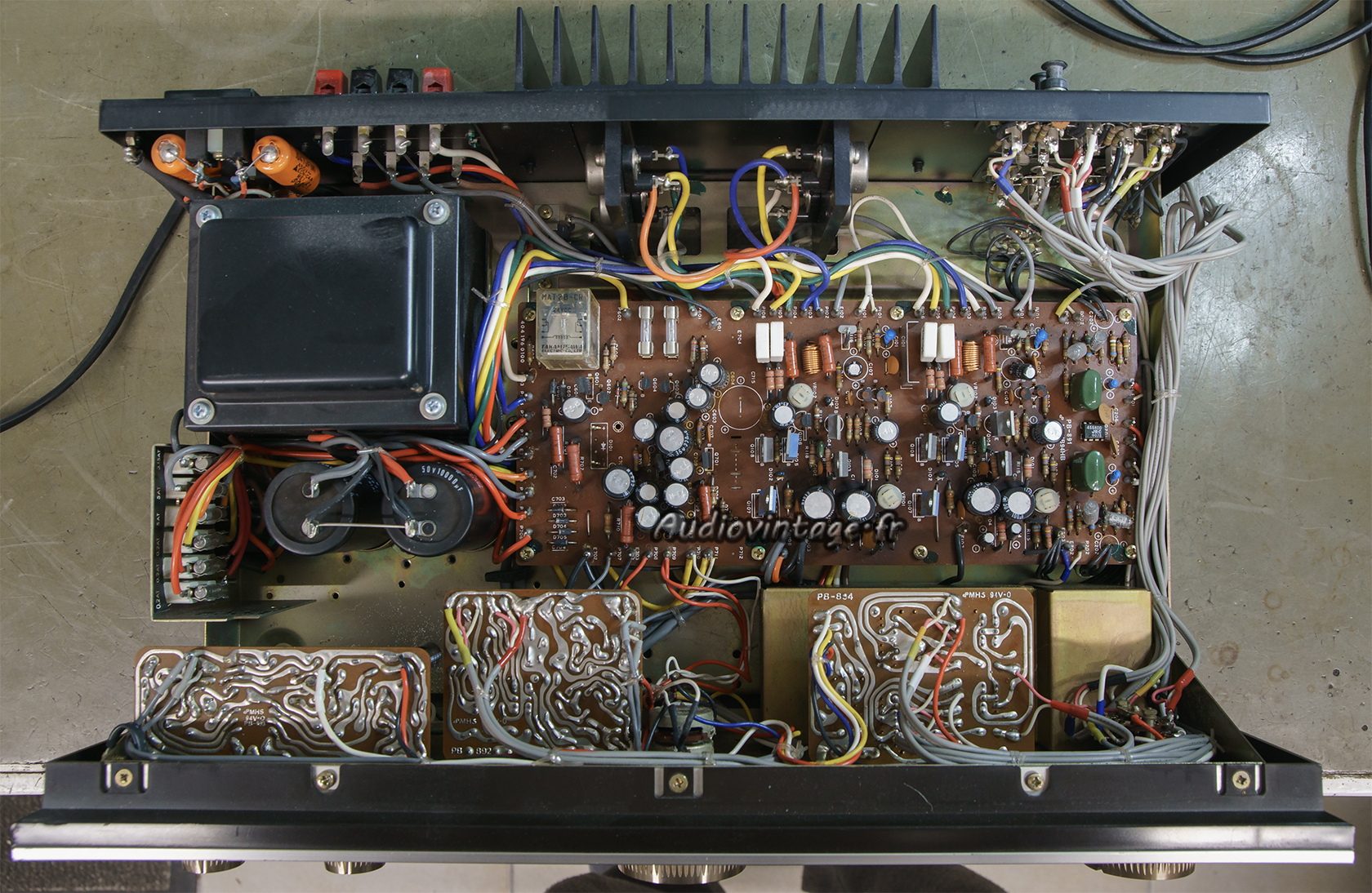

Luxman-L-80V-termine
Vu d’ensemble une fois terminé. La panne sur le canal droit à été résolue par le remplacement d’une résistance HS. Une autre résistance a été remplacée sur le circuit d’alimentation (patte rongée). Tous les condensateurs chimiques ont pris une retraite méritée, accompagnés de quelques diodes et transistors.
De nouveaux condensateurs de filtrage prennent place.
Les contacts du relais ont été désoxydés, les commandes nettoyées, la tension d’alimentation est modifiée en 240v puis les courants de repos et tensions d’offsets sont ajustés.

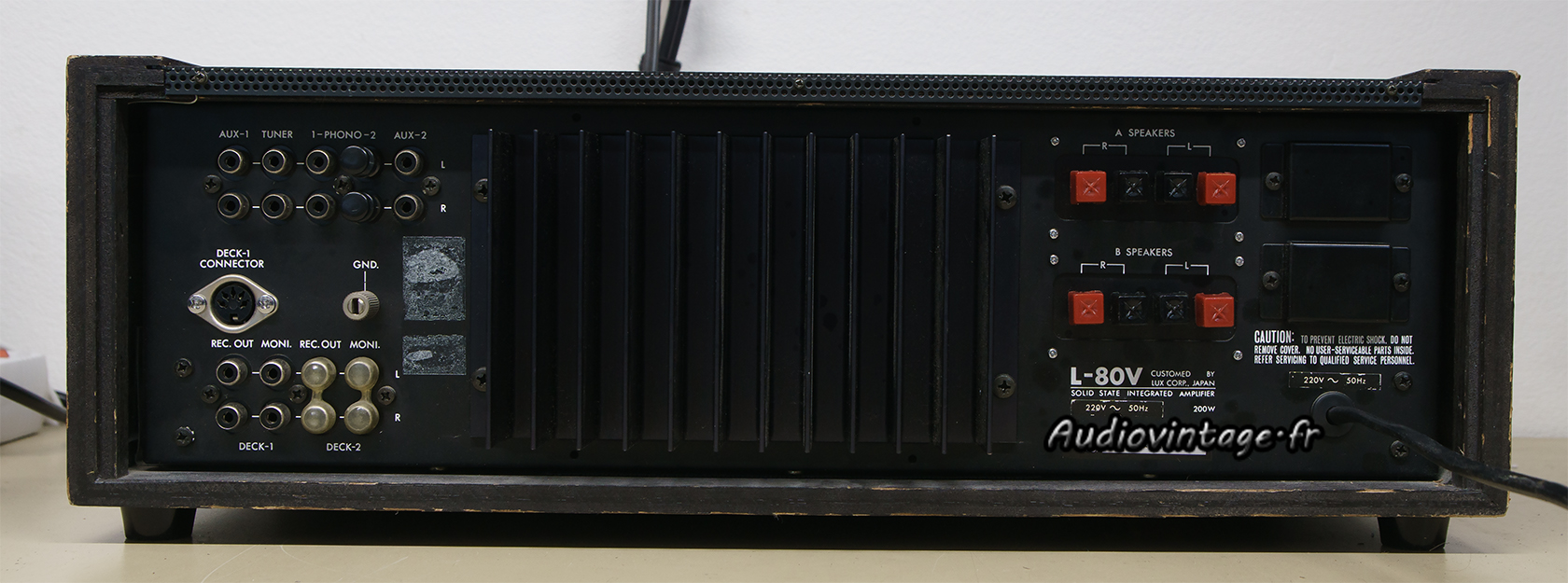

Luxman-L-80V-connectique
Connectique.

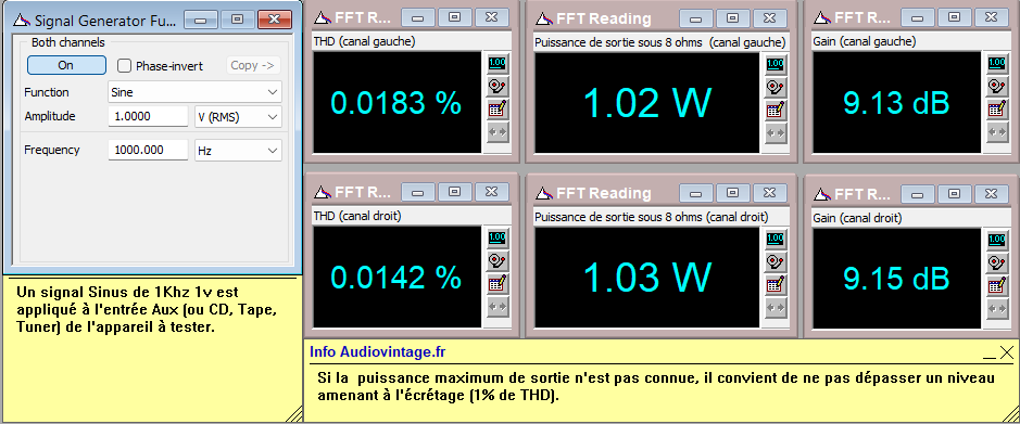

Les mesures sur entrée Aux :
Luxman-L-80V-distorsion-a-2x1w-sous-8-ohms-entree-aux-tone-defeat
Distorsion à 2x1w sous 8 ohms, entrée aux, tone defeat.

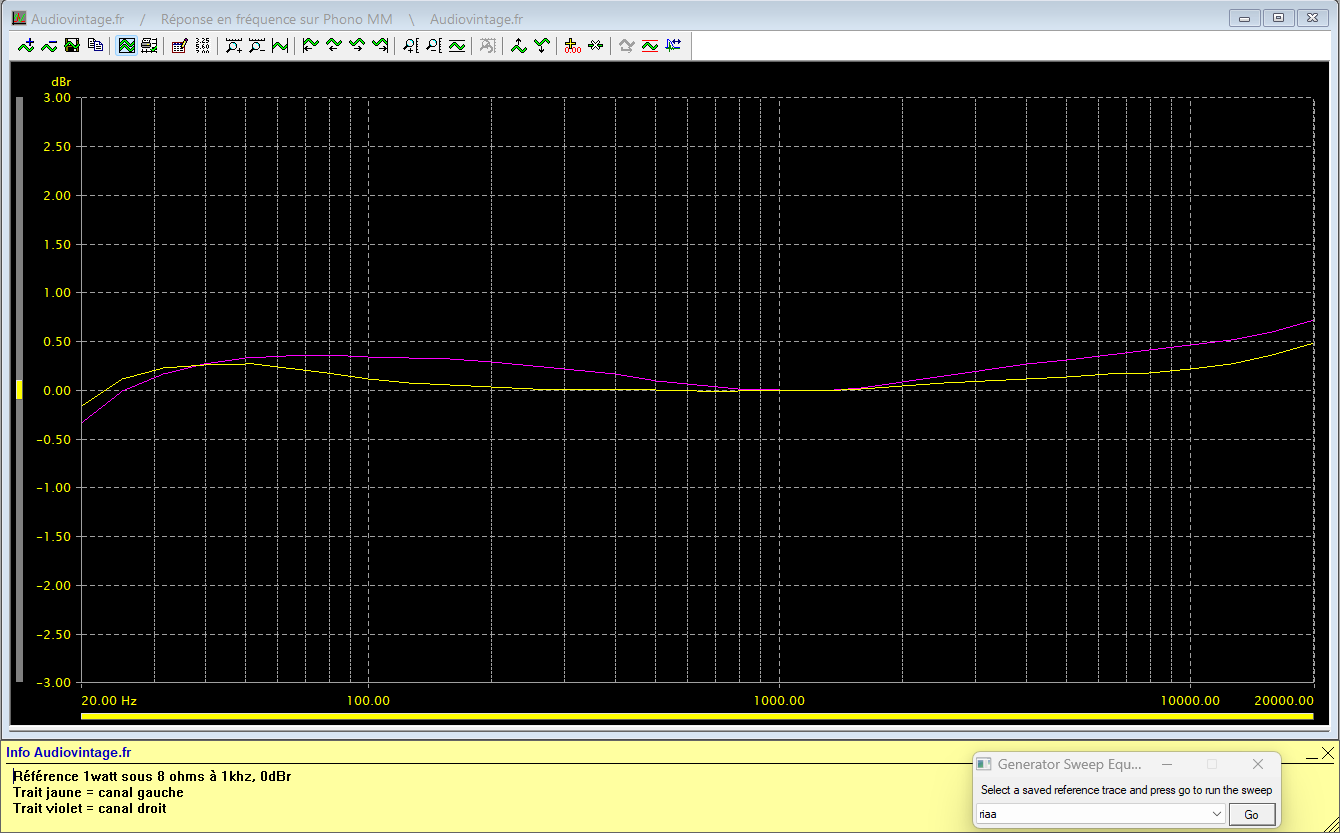

Luxman-L-80V-reponse-en-frequence-a-2x1w-sous-8-ohms-entree-phono-tone-defeat
réponse en fréquence à 2x1w sous 8 ohms, entrée phono, tone defeat.

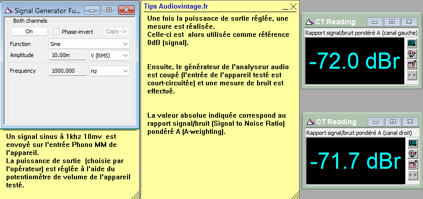

Luxman-L-80V-rapport-signal-bruit-a-2x1w-sous-8-ohms-entree-phono-tone-defeat
Rapport signal bruit à 2x1w sous 8 ohms, entrée phono, tone defeat.
Luxman-L-80V-rapport-signal-bruit-a-2x50w-sous-8-ohms-entree-phono-tone-defeat
Rapport signal bruit à 2x50w sous 8 ohms, entrée phono, tone defeat.

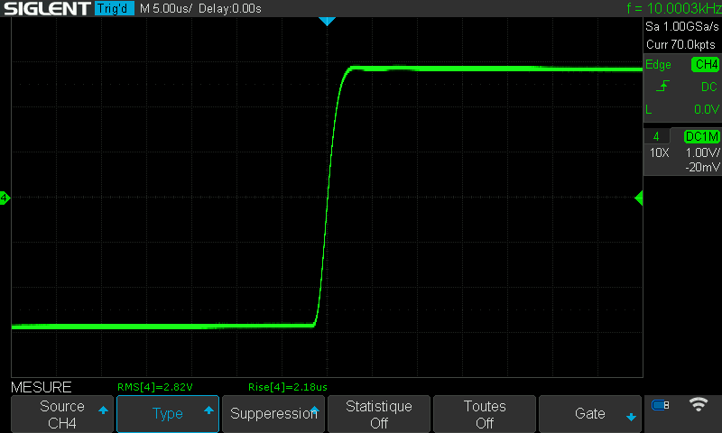

Luxman-L-80V-signal-carre-a-100hz
Luxman-L-80V-signal-carre-a-1khz
Luxman-L-80V-signal-carre-a-10khz
Luxman-L-80V-temps-de-montee-a-10khz
Signal carré à 100hz, 1khz, 10khz et temps de montée à 10khz. 1w en sortie sous 8 ohms, entrée aux, tone defeat.
