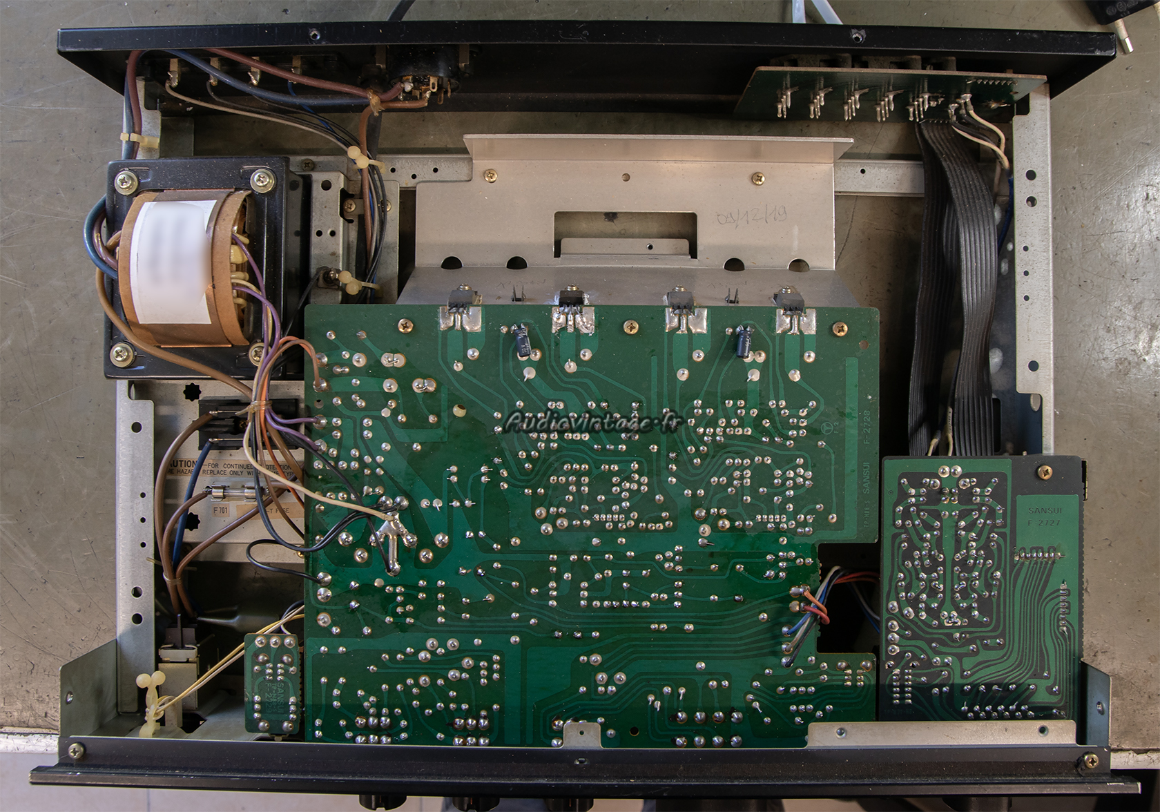

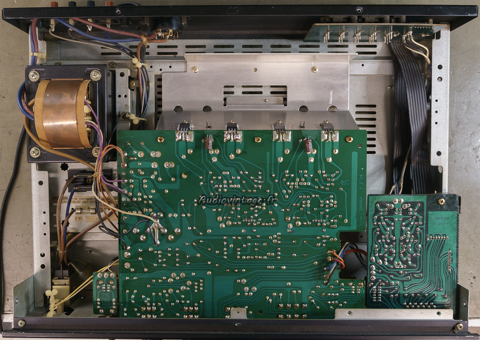

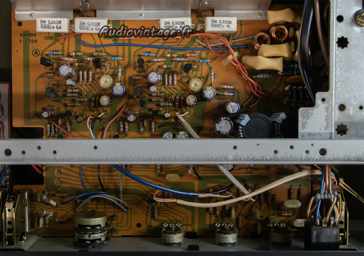

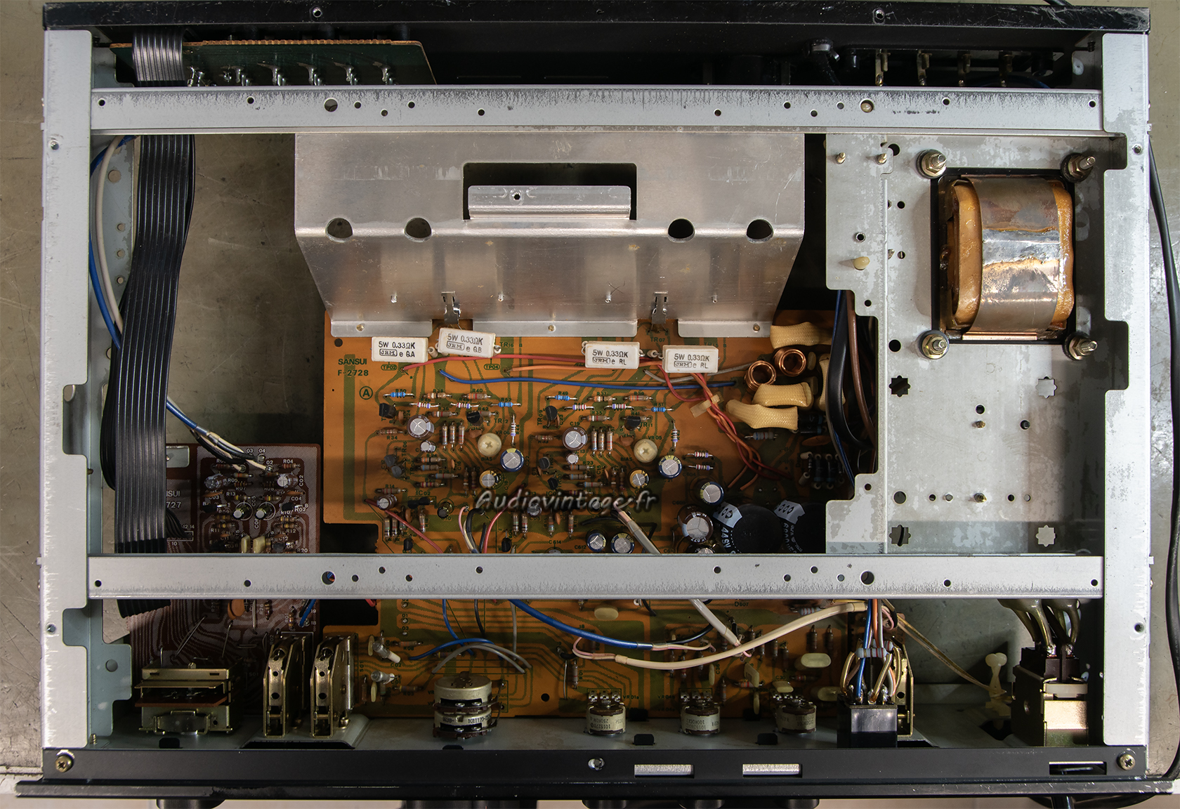

Sansui AU-117 II : circuit principal à revoir.
Le circuit principal.

Les condensateurs de filtrage à trois pattes sont fatigués, et seront remplacés par des condensateurs au format plus commun et montés sur mes adaptateurs.

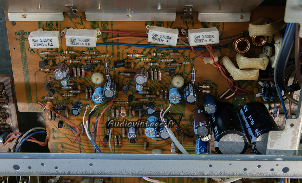

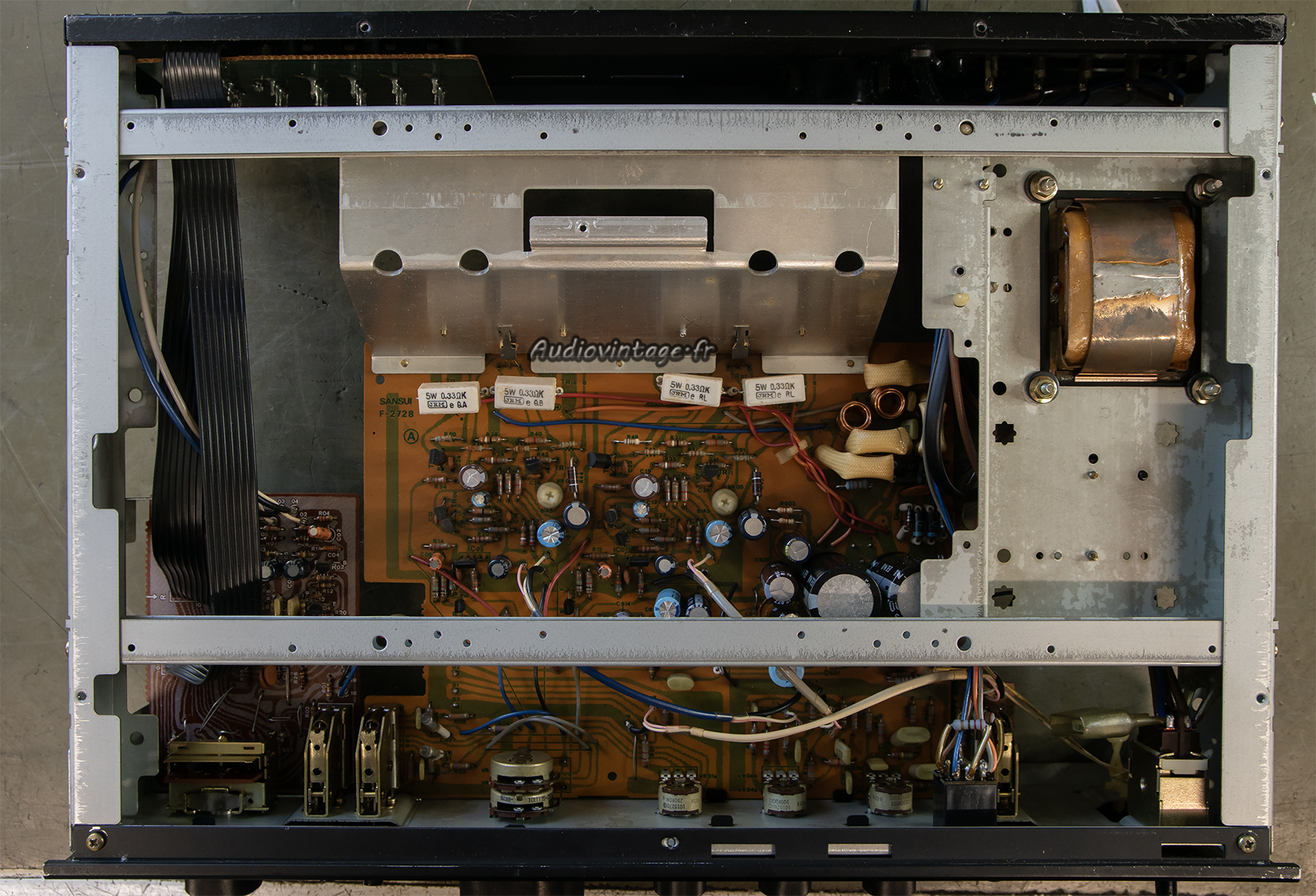

Sansui AU-117 II : circuit principal révisé.
Tous les condensateurs chimiques sont remplacés, toutes les résistances fusibles (y compris celles déjà remplacées et incorrectes) sont changées. Cela permet de retrouver un étage phono fonctionnel.
Certains transistors sont également remplacés ce qui élimine les crépitements entendus à droite.

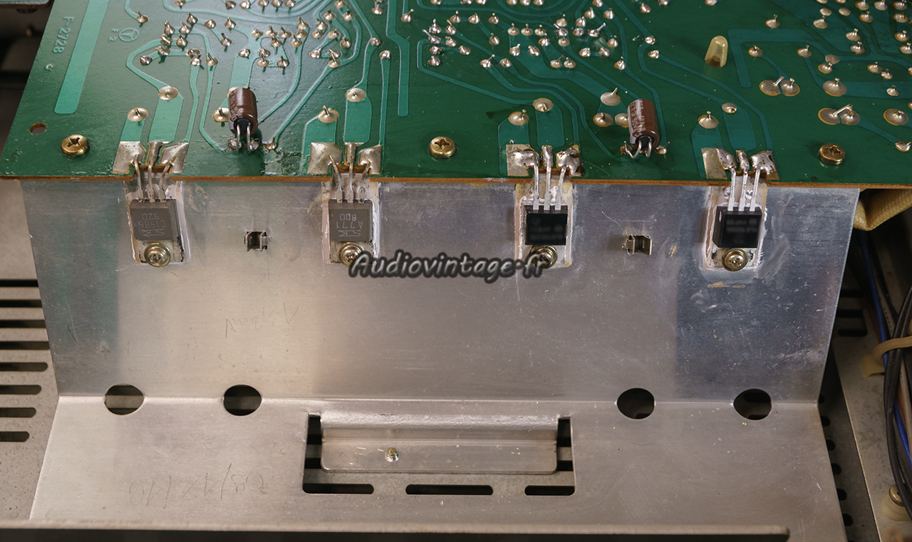

Sansui AU-117 II : transistors de puissances neufs pour le canal gauche.
La ronflette à froid sur le canal gauche ne disparaitra qu’après remplacement des deux transistors de puissance de ce même canal.

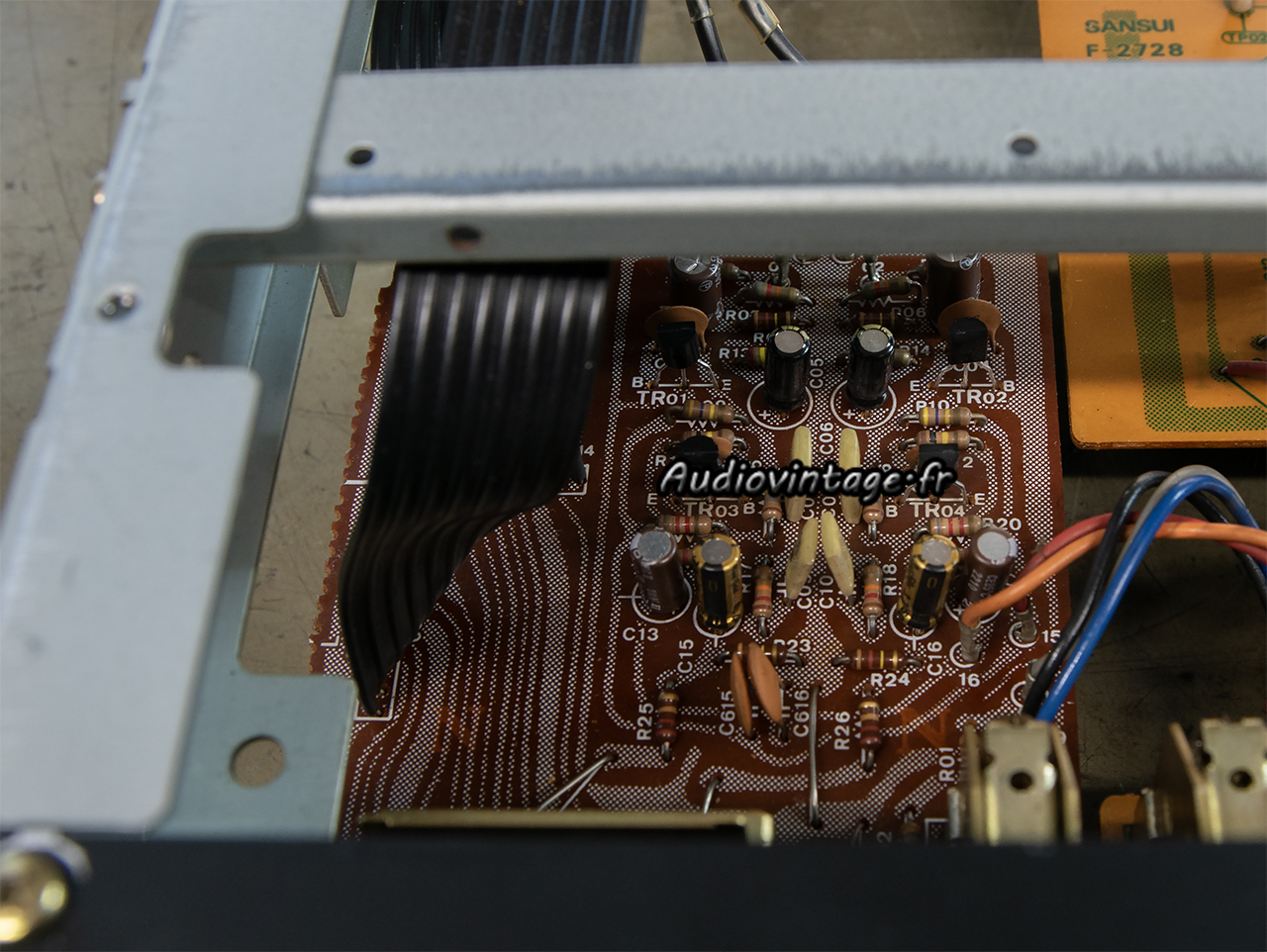

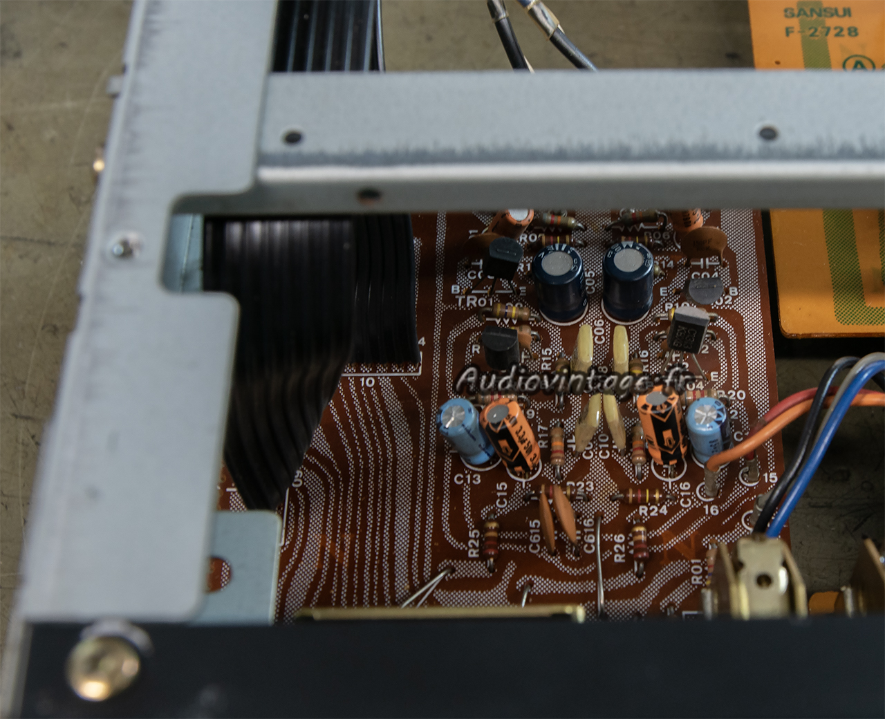

Sansui AU-117 II : étage phono à réviser.
L’étage phono. Même s’il est de nouveau fonctionnel suite à l’intervention sur le circuit principal (alimentation), il nécessite une révision pour éviter tout désagrément futur.
Sansui AU-117 II : étage phono révisé.
Condensateurs chimiques et transistors neufs.

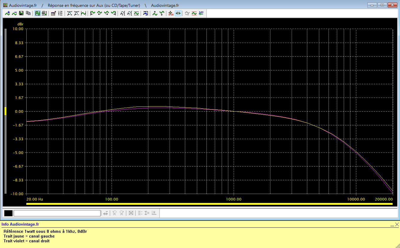

Sansui AU-117 II : reponse-en-frequence-a-2x1w-sous-8-ohms-entree-aux-filtre-active
Réponse en fréquence à 2x1w sous 8 ohms, entrée aux, filtre activé.

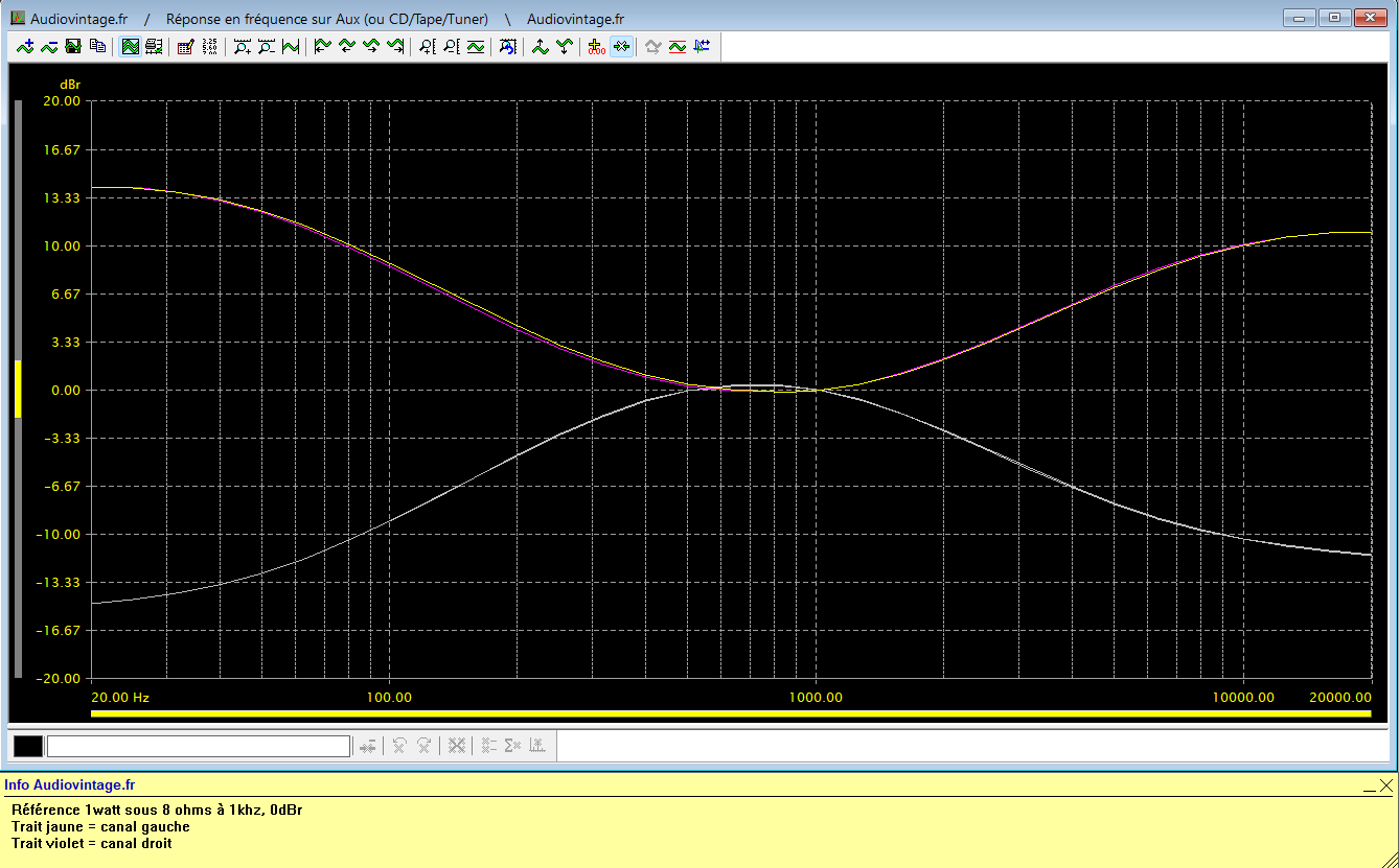

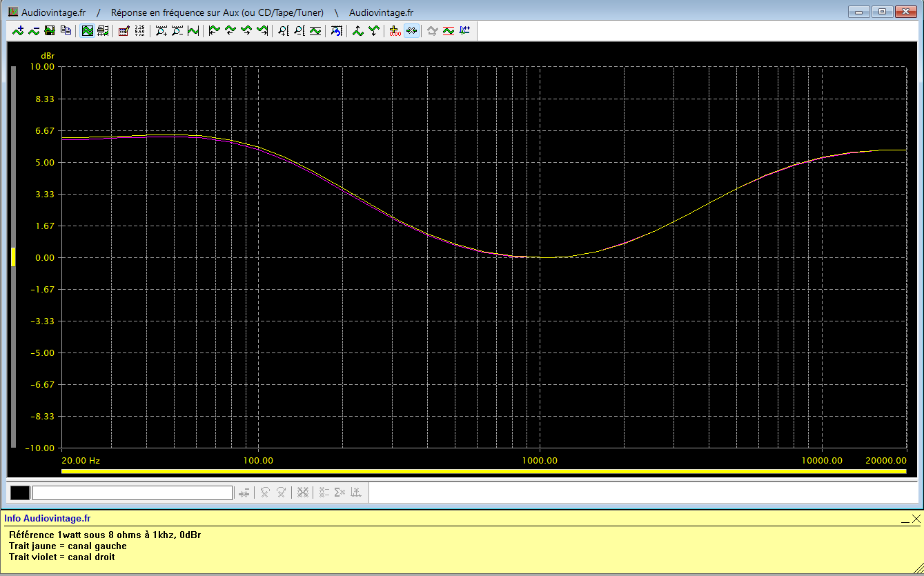

Sansui AU-117 II : reponse-en-frequence-a-2x1w-sous-8-ohms-entree-aux-correcteurs-au-mini-puis-au-maxi
Réponse en fréquence à 2x1w sous 8 ohms, entrée aux, correcteurs de tonalité au mini puis au maxi.

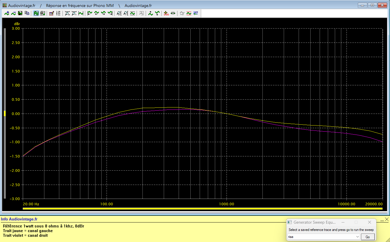

Sansui AU-117 II : reponse-en-frequence-a-2x1w-sous-8-ohms-entree-phono
Réponse en fréquence à 2x1w sous 8 ohms, entrée phono.

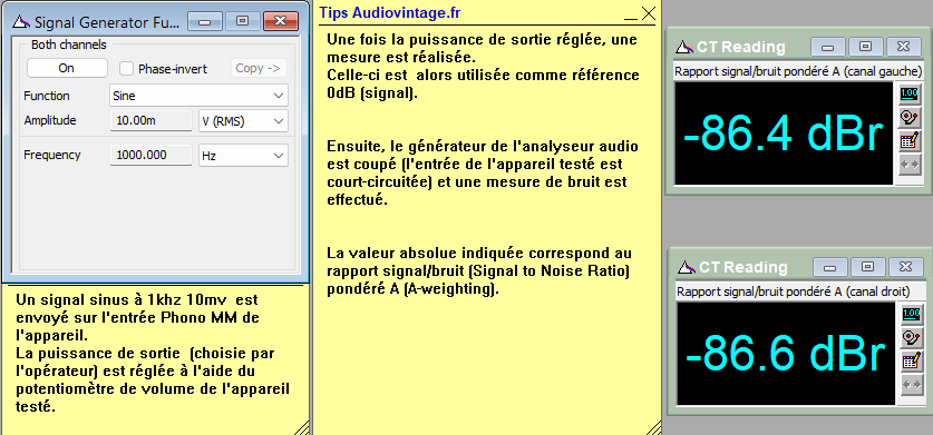

Sansui AU-117 II : rapport-signal-bruit-a-2x1w-sous-8-ohms-entree-phono
Rapport signal bruit à 2x1w sous 8 ohms, entrée phono.

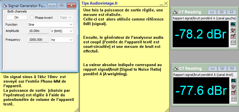

Sansui AU-117 II : rapport-signal-bruit-a-2x25w-sous-8-ohms-entree-phono
Rapport signal bruit à 2x25w sous 8 ohms, entrée phono.
