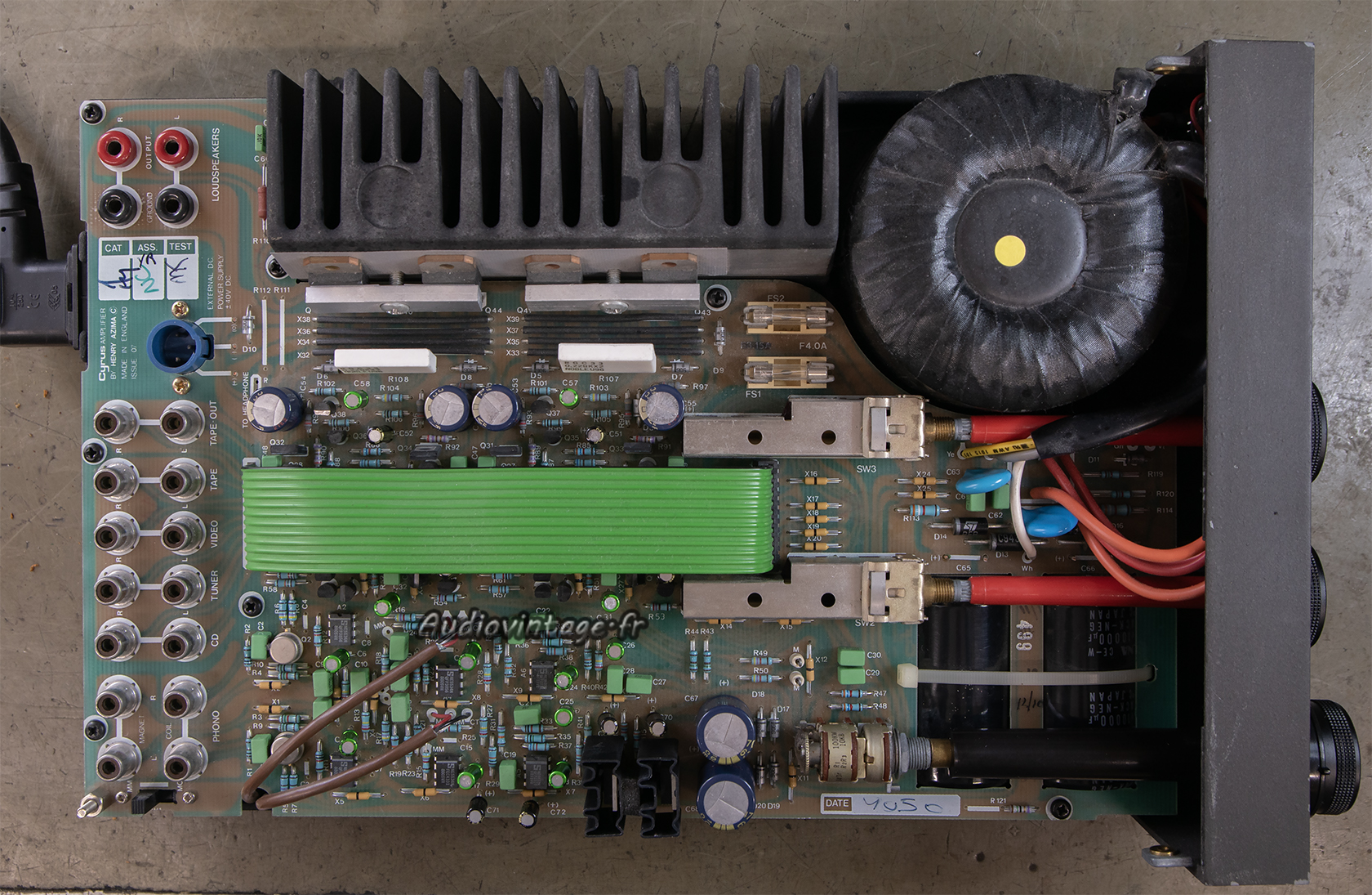

Mission Cyrus Two : à son arrivée.
Pas de gros soucis pour cet exemplaire, qui ne souffre que des traditionnels condensateurs chimiques au bout du rouleau ainsi des problèmes récurrents de soudures sur la connectique rca et des commandes encrassées.
Mission Cyrus Two : terminé.
Si tous les petits condensateurs chimiques sont souvent complétement cuits dans les Mission Cyrus (One et Two) c’est bien différent pour les condensateurs de filtrage d’alimentation qui sont, comme dans cet exemplaire et beaucoup d’autres, en parfait état.
Ce sont donc les seuls à rester en place.
Les commandes et switchs sont nettoyés, les courants de repos contrôlés (pas besoin d’y toucher ici).
Terminé.

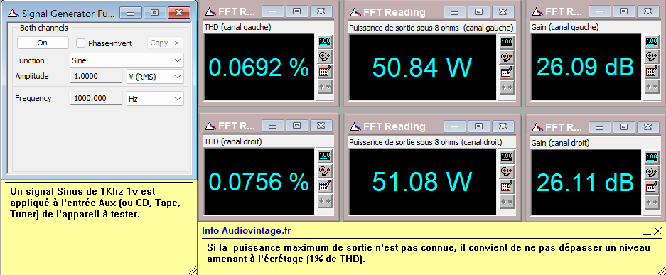

Les mesures sur entrée CD :
Mission Cyrus Two : distorsion-a-2x1w-sous-8-ohms-entree-CD
Distorsion à 2x1w sous 8 ohms, entrée CD.
Mission Cyrus Two : distorsion-a-2x50w-sous-8-ohms-entree-CD
Distorsion à 2x50w sous 8 ohms, entrée CD.
