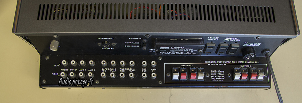

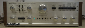

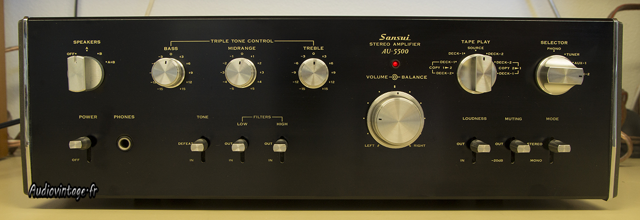

Ce Sansui est arrivé en panne, et avec un bouton en moins sur la façade.
Le propriétaire souhaitait sa réparation et sa révision.

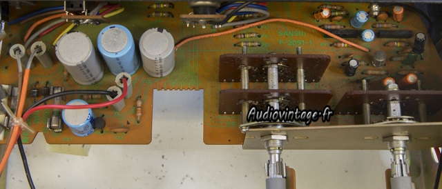

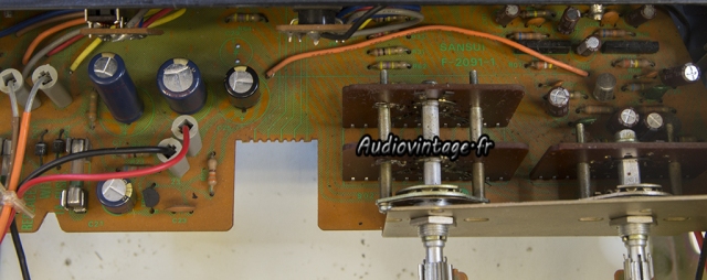

Démontage du circuit principal.

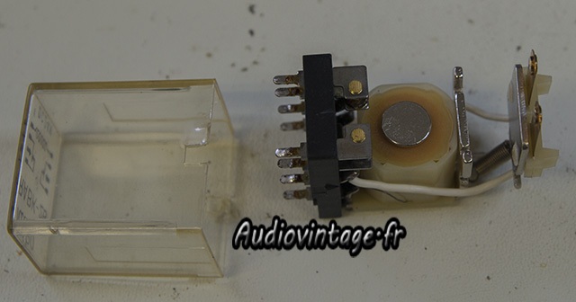

Le relais est démonté et nettoyé.

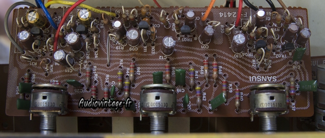

La carte reçoit des condensateurs neufs, les transistors différentiels sont remplacés.

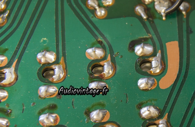

Les entrées défectueuses sont, comme souvent sur cette série, liées aux soudures des cinch d’entrées qui ont lâchées.

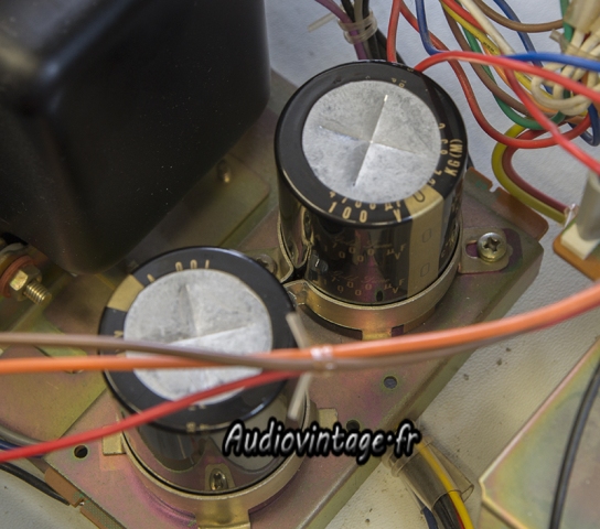

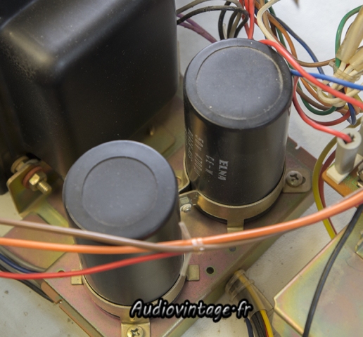

Les deux condensateurs de filtrage originaux.
Et les remplaçants tout frais en place.

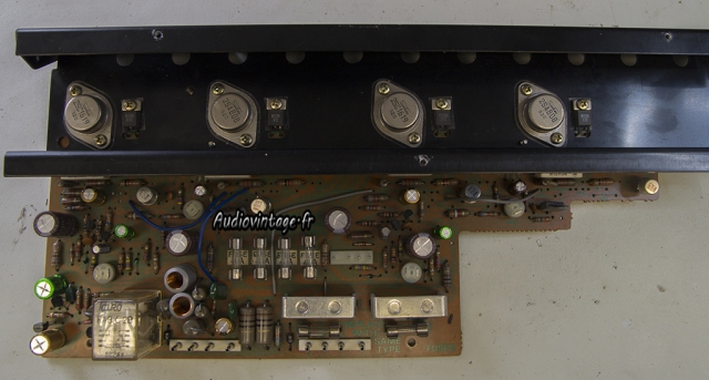

Elle reçoit de nouveaux condensateurs et transistors.
Ici aussi il va y avoir du changement.

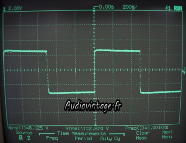

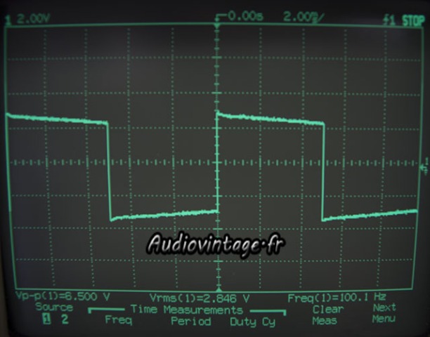

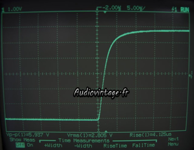

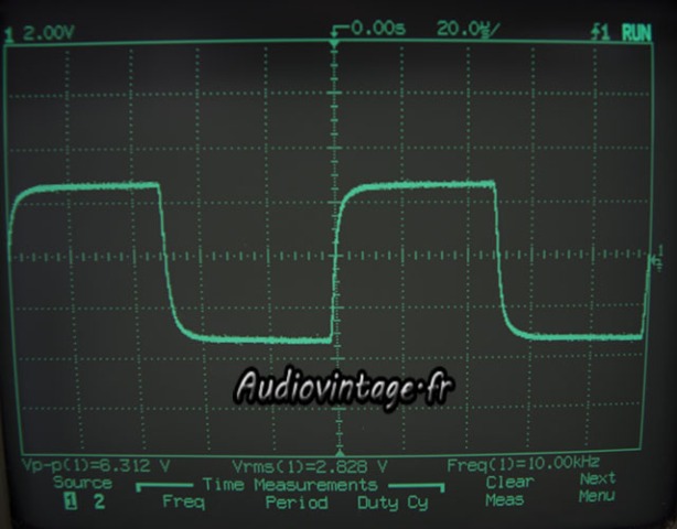

On remonte, on règle, puis passage au banc.
