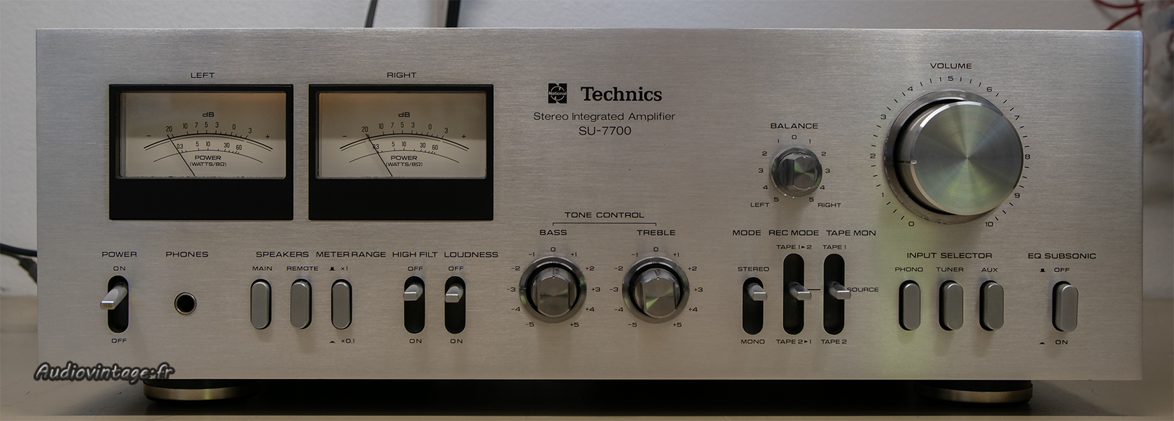

Remise en état « traditionnelle » pour cet amplificateur Technics SU-7700.
Technics SU-7700 : à son arrivée.

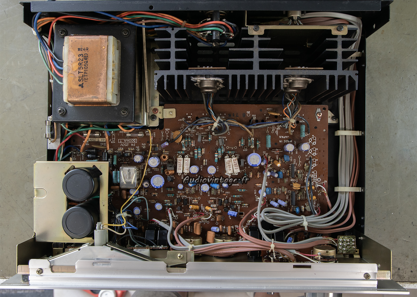

A réception, l’amplificateur fonctionne. Un peu de « crachotements » dans les commandes, un relais oxydé qui apporte un peu de distorsion, des condensateurs chimiques usés et des transistors possiblement problématiques avec l’âge, du « classique » donc.

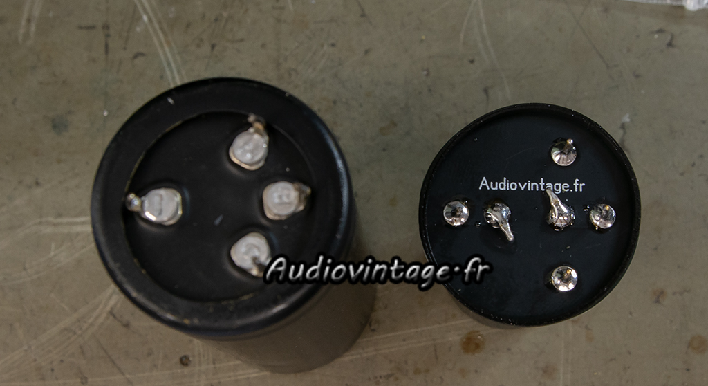

Technics SU-7700 :  nouveau condensateur sur adaptateur "Audiovintage".
Les condensateurs de filtrage au format de fixation particulier à quatre broches vont être remplacés par des condensateurs au pas standard de 10mm montés sur mes adaptateurs.

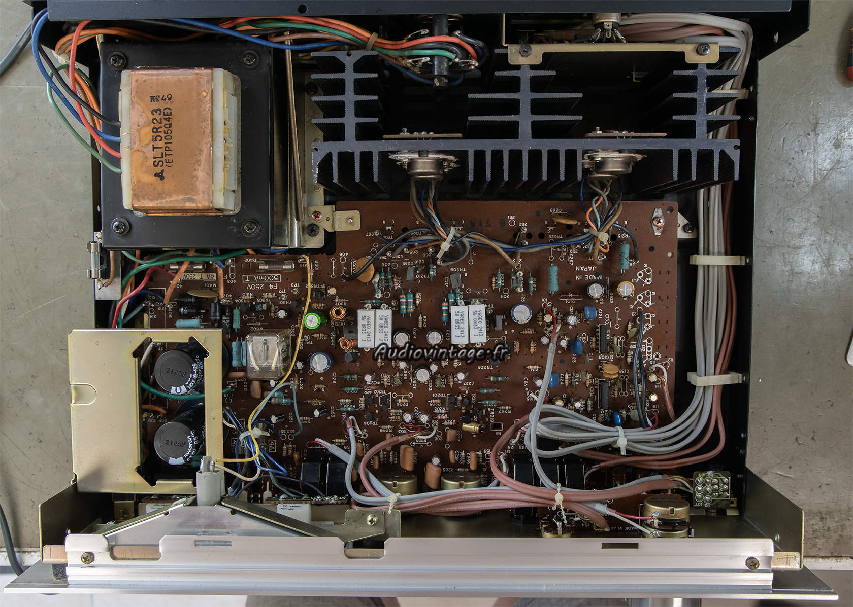

Technics SU-7700 : terminé.
Condensateurs chimiques remplacés, tout comme les résistances d’émetteurs (sujet sensible sur ce modèle) et quelques transistors.
Le relais a été retiré et ses contacts désoxydés.
Enfin, les commandes sont nettoyées et un contrôle des courants de repos et des tensions d’offsets est fait (pas de résistances réglables dans cette machine).

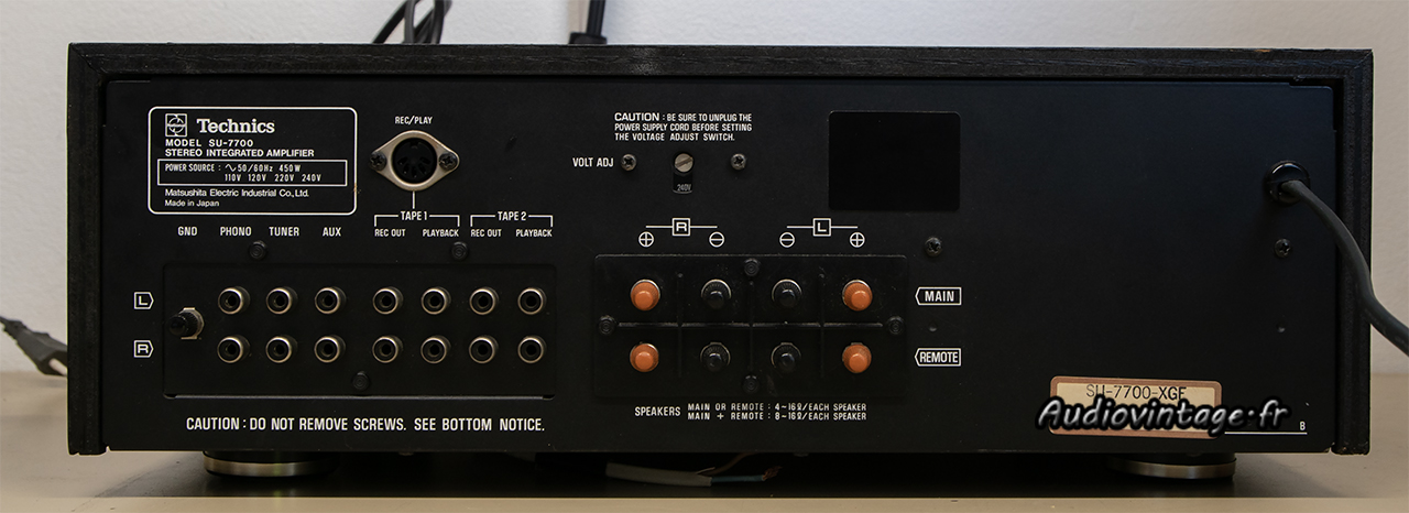

Technics SU-7700 : connectique.
Connectique.

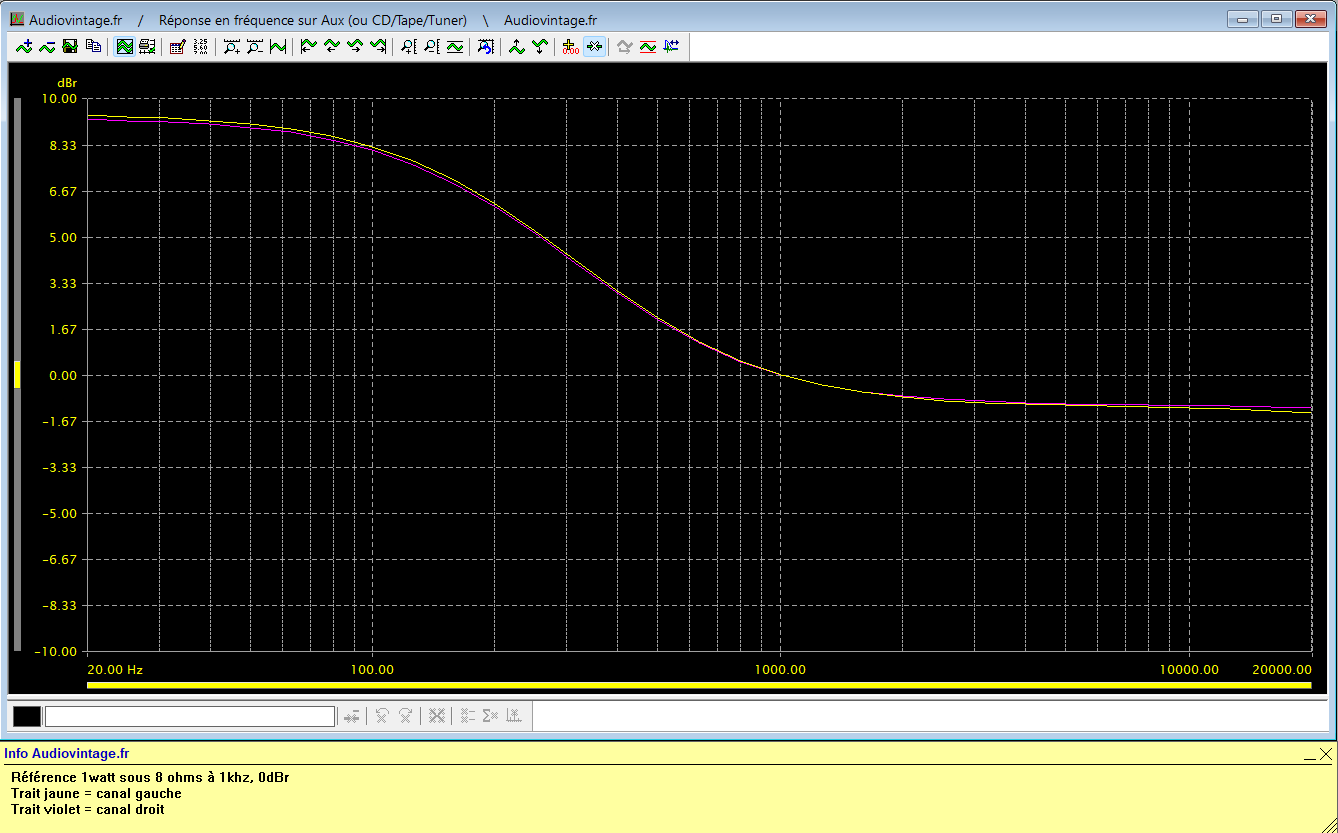

Technics SU-7700 : reponse-en-frequence-a-2x1w-sous-8-ohms-entree-aux-loudness-active
Réponse en fréquence à 2x1w sous 8 ohms, entrée aux, loudness activé.

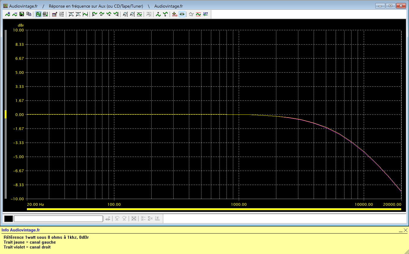

Technics SU-7700 : reponse-en-frequence-a-2x1w-sous-8-ohms-entree-aux-filtre-active
Réponse en fréquence à 2x1w sous 8 ohms, entrée aux, filtre activé.

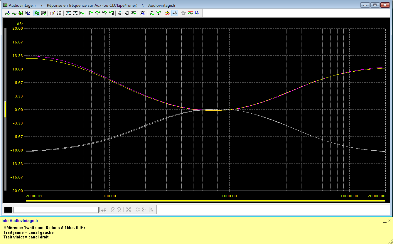

Technics SU-7700 : reponse-en-frequence-a-2x1w-sous-8-ohms-entree-aux-correcteurs-au-mini-puis-au-maxi
Réponse en fréquence à 2x1w sous 8 ohms, entrée aux, correcteurs au mini puis au maxi.

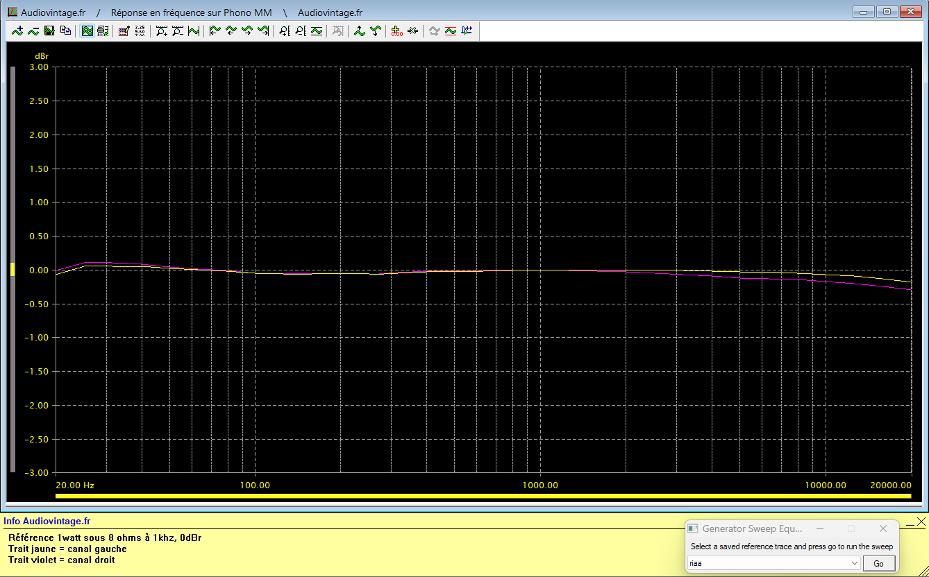

Technics SU-7700 : reponse-en-frequence-a-2x1w-sous-8-ohms-entree-phono
Réponse en fréquence à 2x1w sous 8 ohms, entrée phono.
