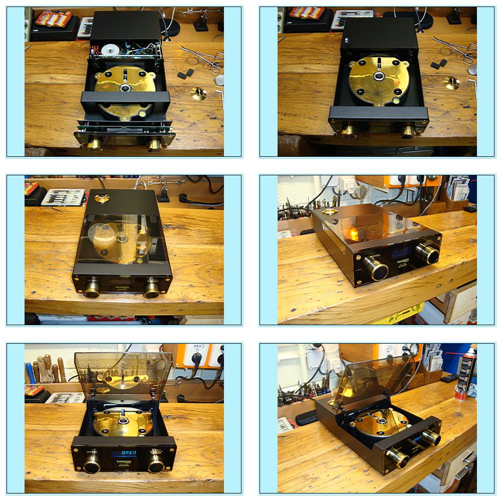

Présentation d'un platine CD fabriquée par un grand du vinyle . . . . THORENS . . . . un comble pour ce constructeur ! ! ! :whistle:
Elle a un look très taque électrique de cuisine, très blink blink avec sa parure dorée, faut aimer le truc, mais une fois ce moment passé :whistle: . . . . on découvre un objet qui distille une bien agréable sonorité, il faut dire que tout le bloc laser est lui même LE lecteur, il intègre les deux DAC, le filtre, les sorties audio classiques, et une sortie digitale (électrique). L'ouverture du coffret fumé (c'est agréable de voir tourner le disque) dispose d'un éclairage (comme dans les frigos) :tinostar: . . . . le disque est maintenu via un palet lourd avec un p'tit joint O-ring. L'ensemble de lecture est suspendu et muni d'un p'tit niveau à bulle . . . . si, si, j'vous jure ! ! ! :D

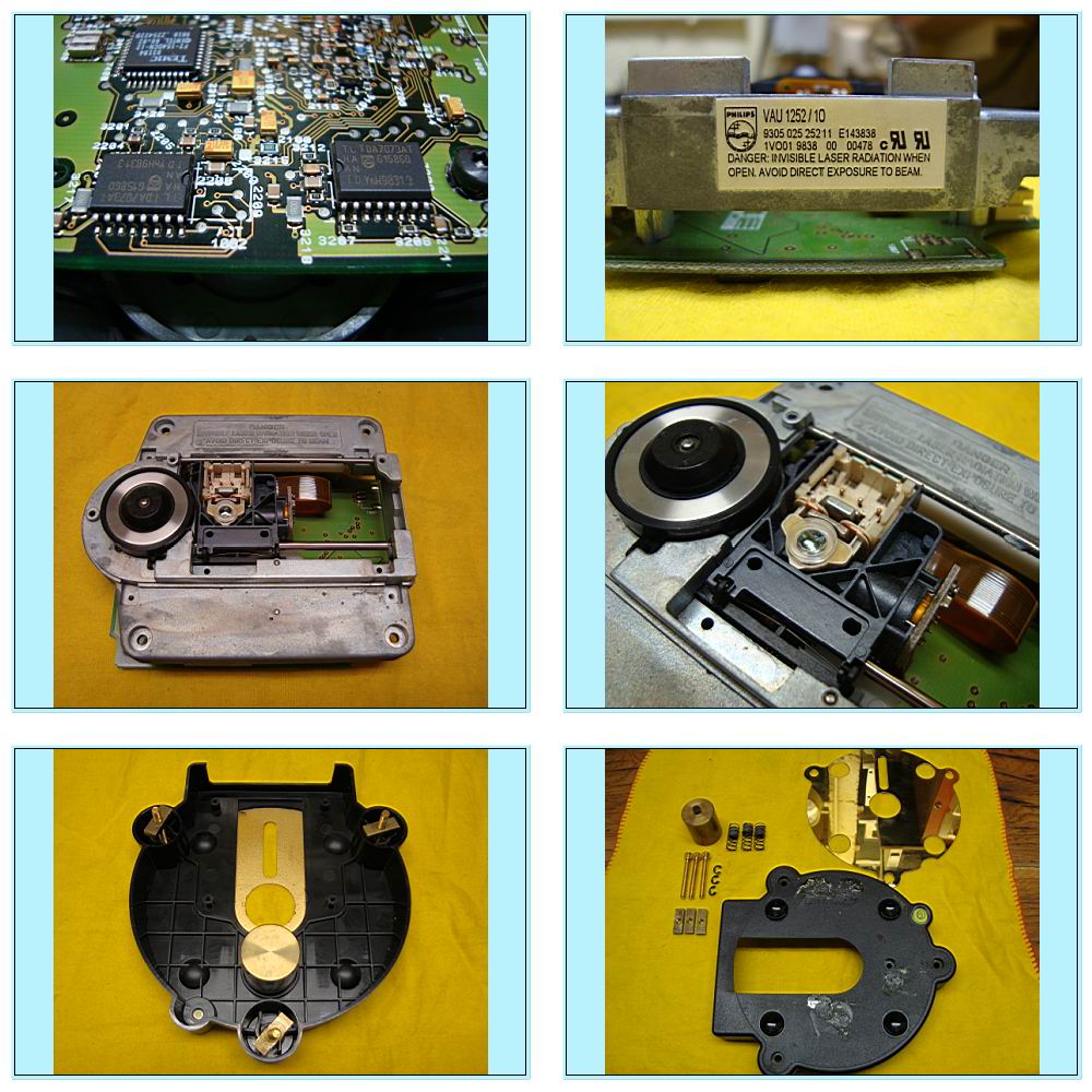

Le bloc est CDM-12 PRO-2 (comme celui utilisé dans le HDG), le modèle acheté est un upgrade de celui d'origine (nouvelle série 2), l'autre n'est plus trouvable . . . . j'ai cherché . . . . en vain ! ! !

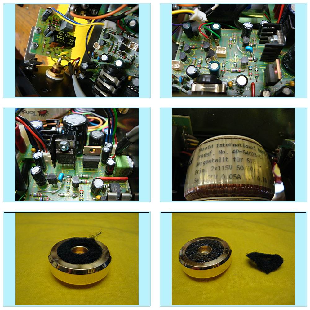

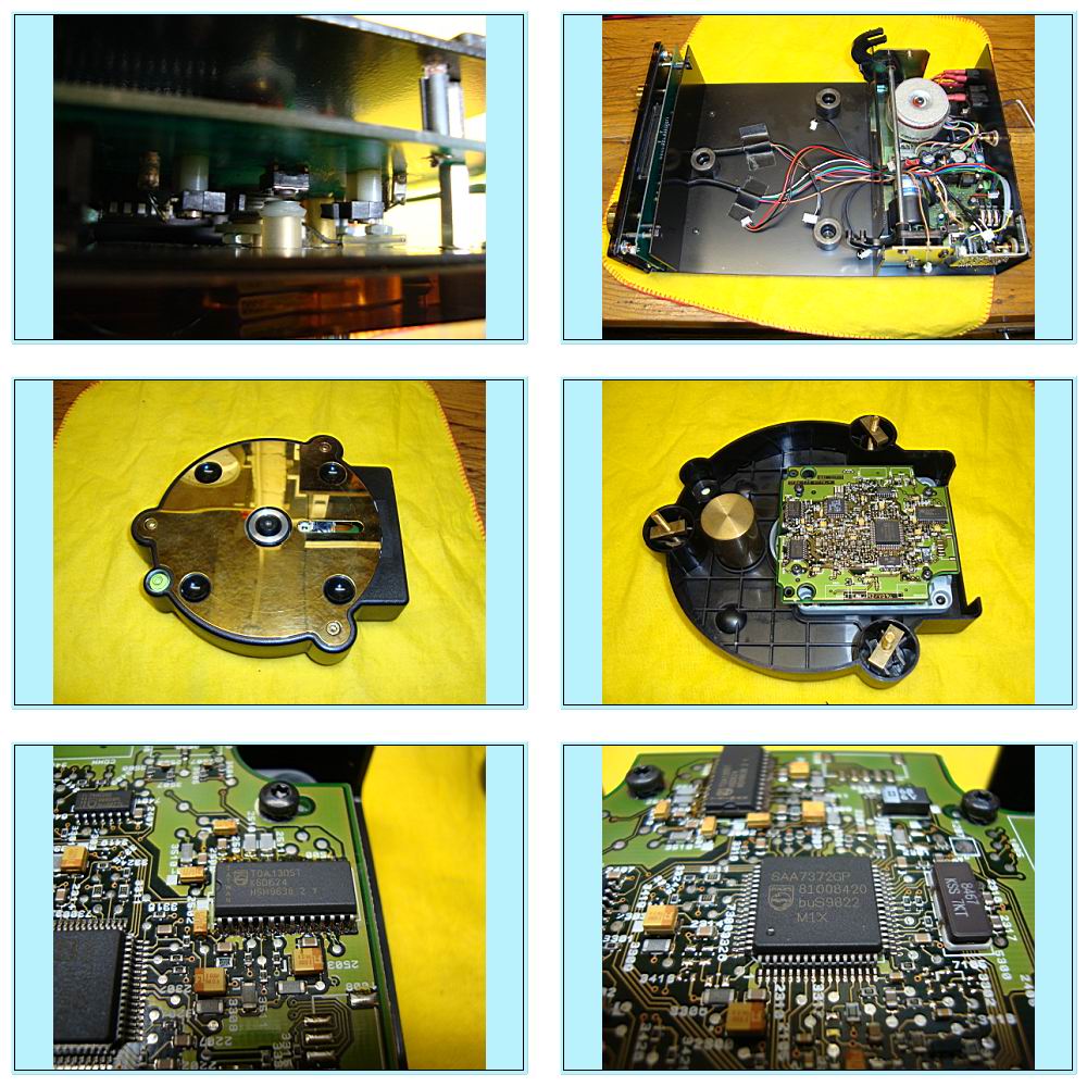

Cette machine était en bon état, mais sous sa robe la belle cachait trois pannes . . . . le bloc laser (usé), changement . . . . et ensuite de nouveau en panne avec l'électronique du bloc qui a laché (un IC avait été changé et n'a sans doute pas tenu le coup) ! ! ! :spamafote:
Recherche d'un autre bloc, pas si simple et horriblement cher (compter entre 400 et 500€) et néanmoins assez rare. J'ai donc tout de même lancé une recherche et j'ai trouvé en neuf en Russie (pour 200€) donc par rapport aux prix pratiqués, c'était très interessant ! ! !
Ensuite, un remplacement des capacités à été obligatoire, en fait un seul condensateur sur ce lecteur UN PHILIPS et c'était celui là le coupable d'une autre panne d'alimentation sur les cartes de contrôles (commande d'affichage, CPU . . . .etc).
Voilà maintenant les photos de l'engin :
