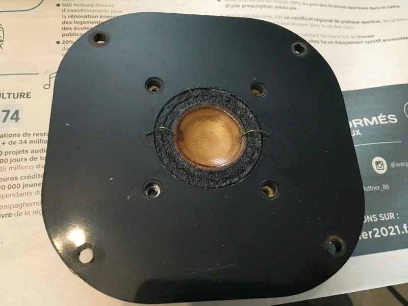

Sur une paire de JM LAB DB19, j'avais également un problème de tweeter.
J'ai donc décidé de me lancer et changer la membrane de ce dernier, un tweeter FOCAL T101.
J'ai acheté les suspensions disponibles sur eb** car je n'ai rien trouvé de satisfaisant en remplacement.
J'ai utilisé les conseil de cette page sur des tweeter t120 : https://www.audiovintage.fr/leforum/vie ... =13&t=8541
Pour décoller l'aimant, j'ai utilisé du white spirit (acétone impossible pour moi car le support est en pastique), et de la patience !
malheureusement lors du décollage de la membrane, la bobine s'est décollée du dôme!
J'ai collé en premier la membrane sur le dôme, face inférieure.
ensuite j'ai collé la membrane sur le support plastique.
Après remontage, aucun son !!!
Test avec un multimètre : pas de bip entre les deux bornes
j'ai donc coupé les fils de chaque coté de la bobine, nouveau test : la bobine est ok. J'avait donc du abîmer le fil entre la bobine et la borne de la platine.
J'ai donc refait la liaison avec un petit fil électrique... pas facile avec un fil si fin !
Une foi remonté, il fonctionne à nouveau.
Pour le centrage, il y a assez de jeu au niveau des 4 vis de fixation de l'aimant, je l'ai donc réglé à l'oreille, à la fin.
...autres photo à suivre...

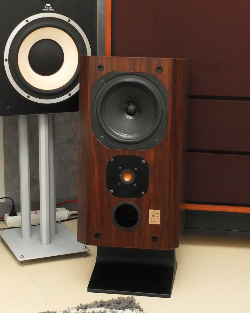

Bonjour à tous.
Voici les miennes après le remplacement des condensateurs et des suspensions des tweeters.
Aujourd'hui, elles améliorent le son de la TV via un petit Pioneer SA6200. (et aussi pour une écoute du soir, en toute discrétion)
