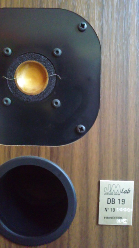

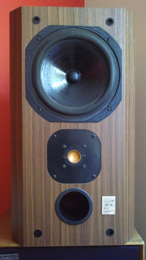

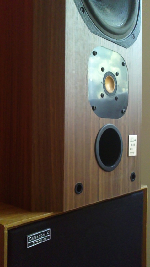

quelques images live and direct avec blossom dearie.

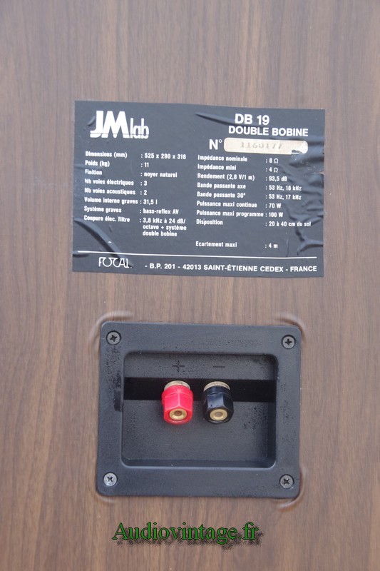

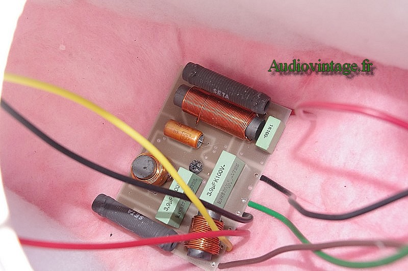

bonnes enceintes les DB19, elles ont été certainement les plus vendues de JM LAB à cette époque (1985-1990) elles valaient 1990 francs l'unité en ... 1990 !
les modèles que tu as, sont, je pense, les premier modèles avec encore la plaque JM Lab. la finition est bas de gamme (agglo pas très épais, finition vinyl) mais les HP qui l'équipent, non.
le filtre "high slope" est à 24db/oct, grave médium double bobine en papier enduit et aigu en fibre de verre ou kevlar selon la version. le modèle fibre de verre est moins incisif que le kevlar.
restitution vive, clair et aéré, légèrement physiologique, quelques colorations de membrane dans le médium, demande de la douceur dans l'amplification.

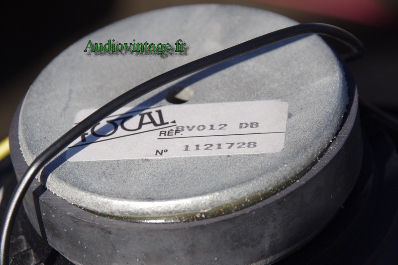

Le médium basse double bobine, le fil noir alimente le - de la première bobine, relié au - de la deuxième....

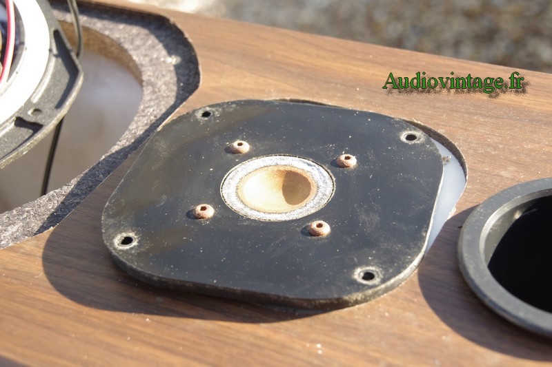

Tweeter à dome inversé, remarquez le produit de l'aimantation sur les vis de fixation: rouille accélérée, un bon nettoyage s'impose. Par mesure de précaution les fragiles suspensions des tweeters ont, ellles aussi, fait l'objet d'un traitement latex.

Le filtre, délicatement emmitouflé dans cette délicieuse barbe à papa rose bonbon

salut Charles,
encore une version des DB19, il y en a eu plusieurs, celle ci est un peu plus récente que celle du début du sujet, elle est équipé d'un HP série V, membrane papier enduit de micro bille de verre, cette DB19 donnera ensuite l'Opal 19, Opal 19TI, Opal 609, toutes basées sur les même série de HP : Focal 7V*** et Focal TC90**/TC100**(probablement même moteur/équipage que le tc90)
la DB19 à eu un succès énorme dans les magasins type Connexion/Fnac, elle se vendait comme des petits pains, c'est pour cela que l'on en retrouve beaucoup en vente.
par contre Charles, il semble y avoir des suspensions qui craquèlent sur tes enceintes. c'est la maladie de ces enceintes, ce n'est pas du caoutchouc mais du plastique élastomère.
