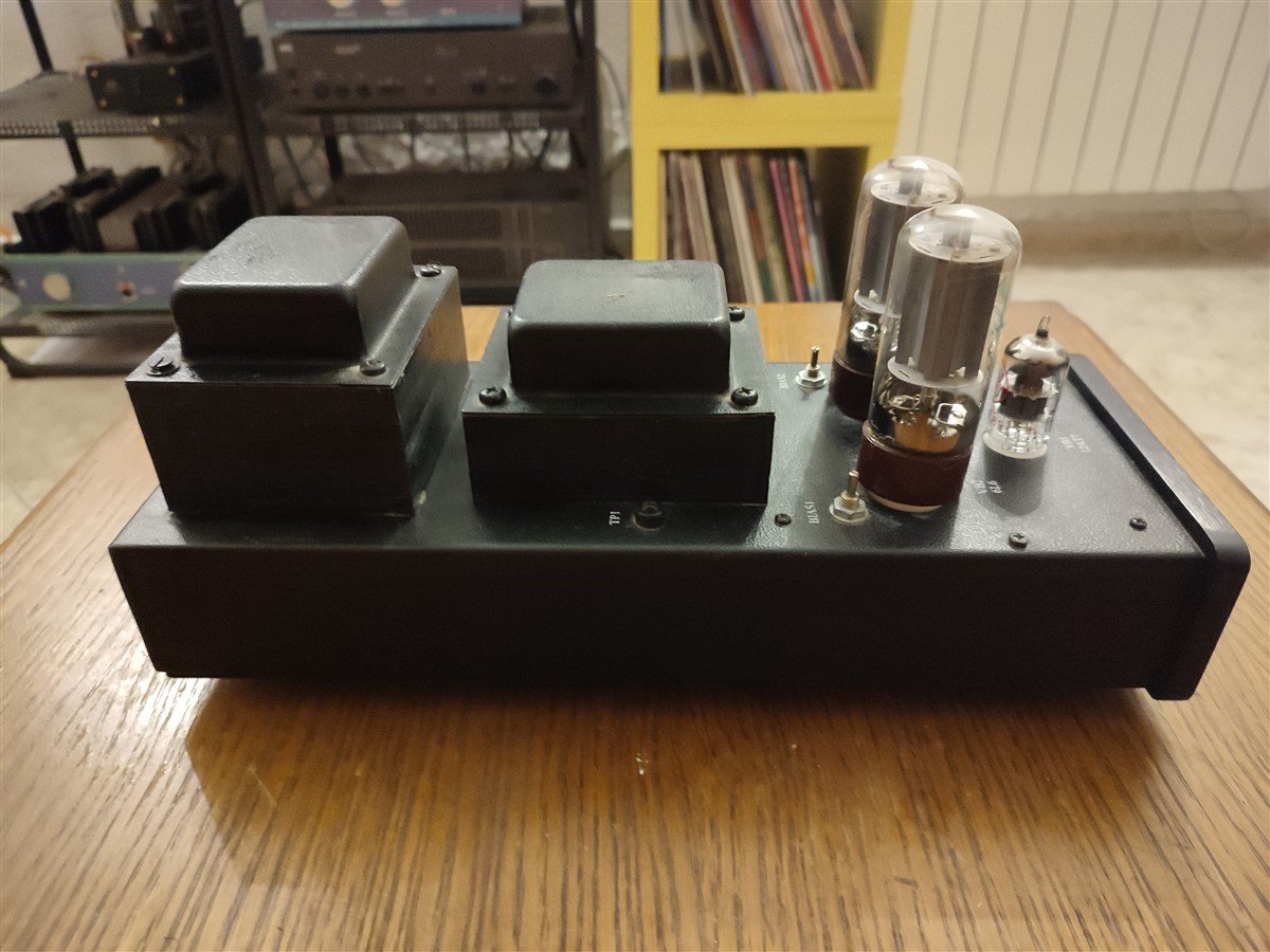

Voici mon tout premier ampli à lampes, enfin plutôt mes tout premiers amplis à lampes ...
Achetés en été 2020 à un technicien de confiance bien connu de ce forum qui les as contrôlés et réglés.
Antique Sound Lab était une société chinoise fondée dans les années 90 qui a produit plusieurs amplis et préampli à lampe principalement pour le marché nord américain. Leurs appareils ont la réputation d'être d'un très bon rapport qualité-prix et bénéficiant d'une bonne durabilité. Il me semble avoir lus qu'ils bobinaient eux-mêmes leurs transformateurs ...
Les Wave AV-25 sont des monoblocs de puissance en push pull de 6L6. Une 12AT7 ou ECC81 sert à la préamplification. Ce sont des petit block robustes et bien construits vendu pour 25W.
Je crois que ces blocs datent de 2002 mais je n'en suis vraiment pas sûr ...
  • Lampes : 2x 6L6, 1x ECC81
  • Puissance : 25W
  • Poids : environ 6-7kg
  • Largeur : 14cm
  • Hauteur : 15cm (sans tubes)
  • Profondeur : 35cm

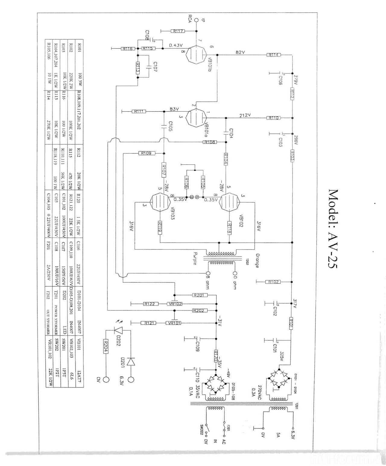

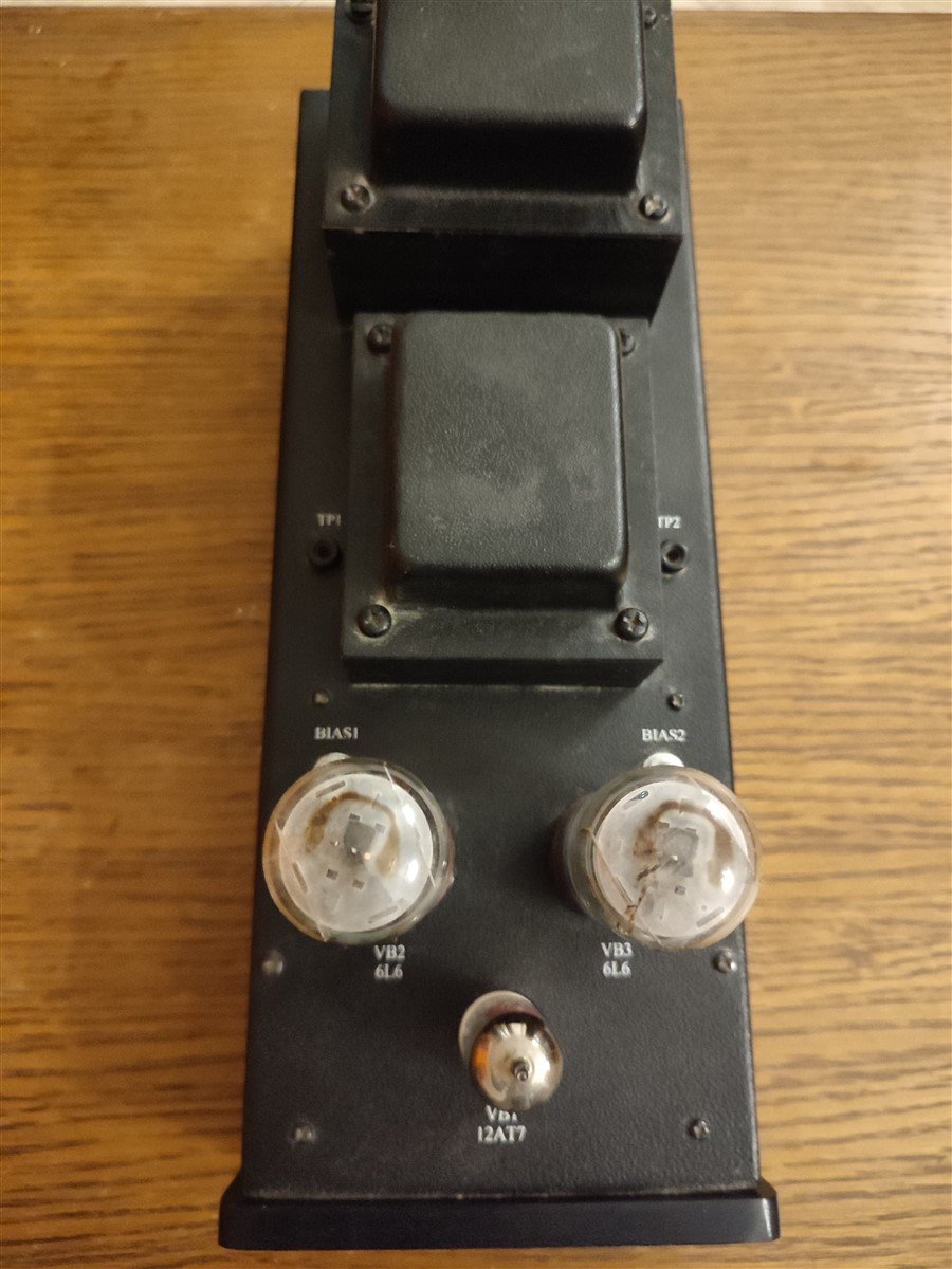

La documentation est quasiment inexistante sur le net. On peut tout de même en cherchant un peu trouver le schéma de l'ampli et également la procédure pour le réglage du BIAS.
https://fak3r.com/2016/04/26/howto-bias-asl-tube-amps/
A small slot-tip screwdriver and a voltmeter are required.
Install tubes and connect amplifier to loudspeaker.
Voltmeter set at mV, connect (-) probe of the meter to chassis or loudspeaker ground.
For out put tube 1 (VB-1) connect (+) probe of the meter to TP-1 and adjust VR-1 until meter shows 330 mV.
For out put tube 2 (VB-2), connect (+) probe to TP-2 and adjust VR-2 until meter reads 330 mV.
Allow amplifier to warm up for 20 minutes and adjust bias for both tubes again. 5% variations between each tubes bias readings is acceptable.

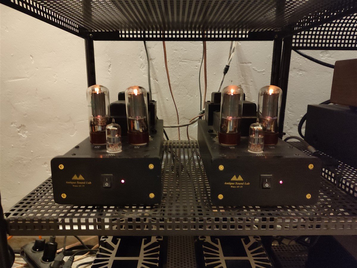

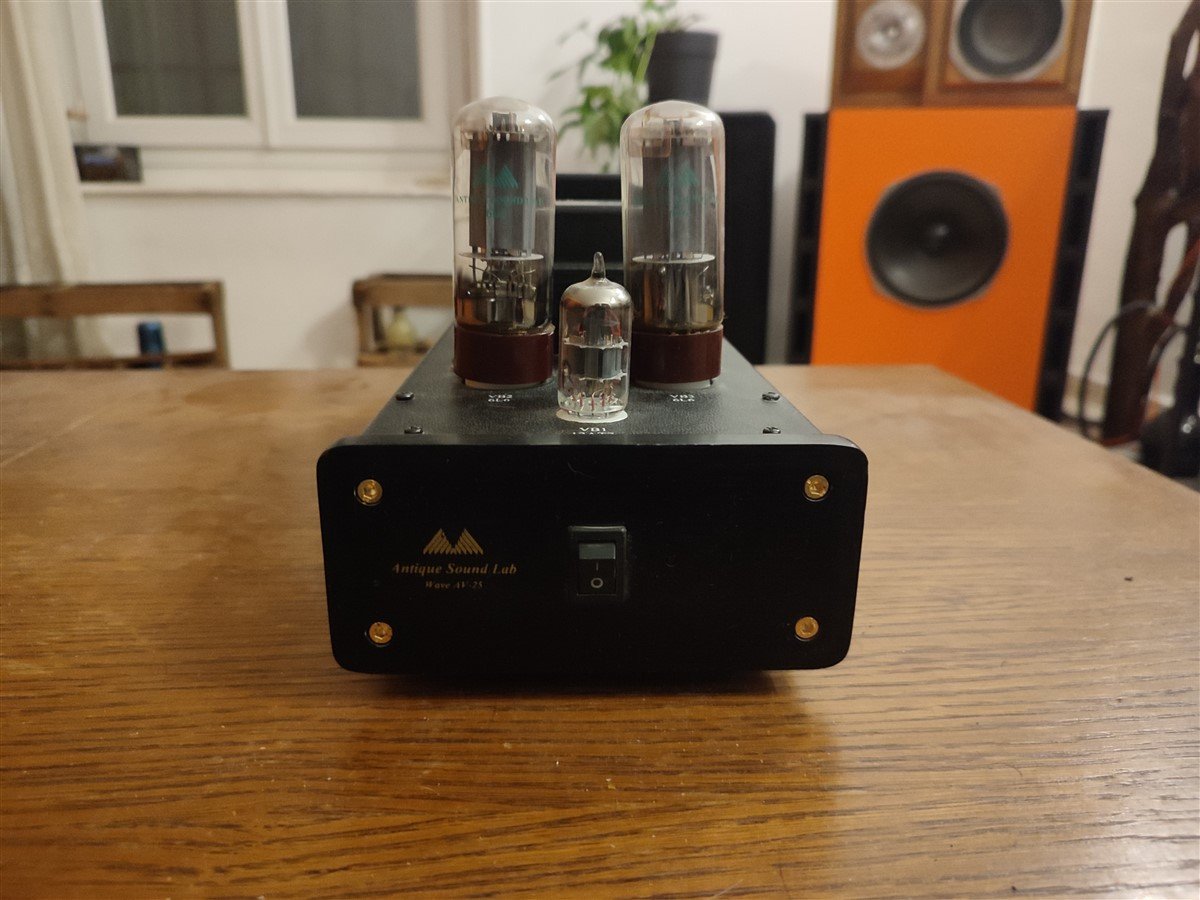

J'ai utilisé ces amplis sur mes Acoustic Research AR93 ou mes enceintes DiY à l'époque où elles avaient encore leurs filtres passifs. Et bien ils se débrouillaient très très bien. Une très bonne tenue du grave malgré leur "petite" puissance et une très grande musicalité. Aujourd'hui ils sont en actif sur les aigus de mes enceintes DiY avec toujours autant de satisfaction. Ils sont silencieux, filent droit et font le job à merveille !

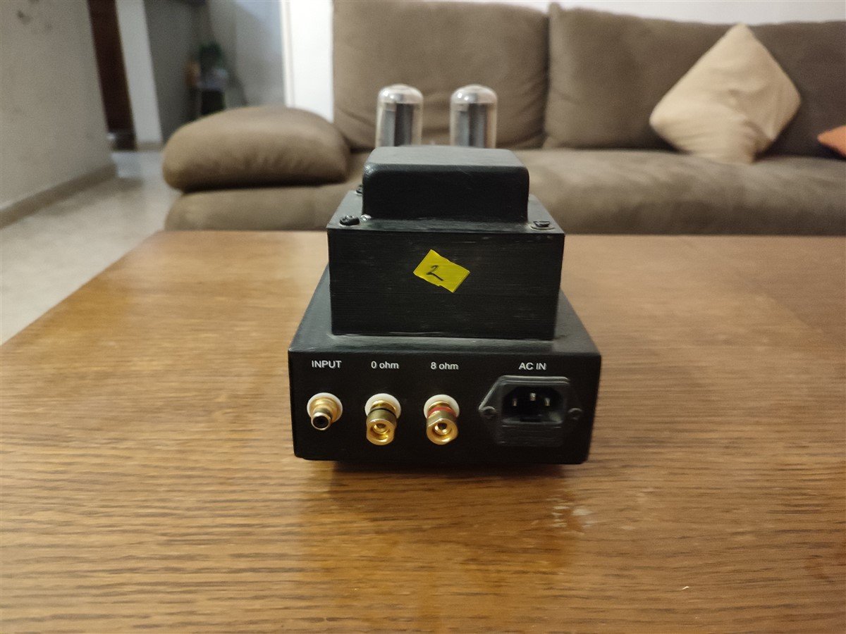

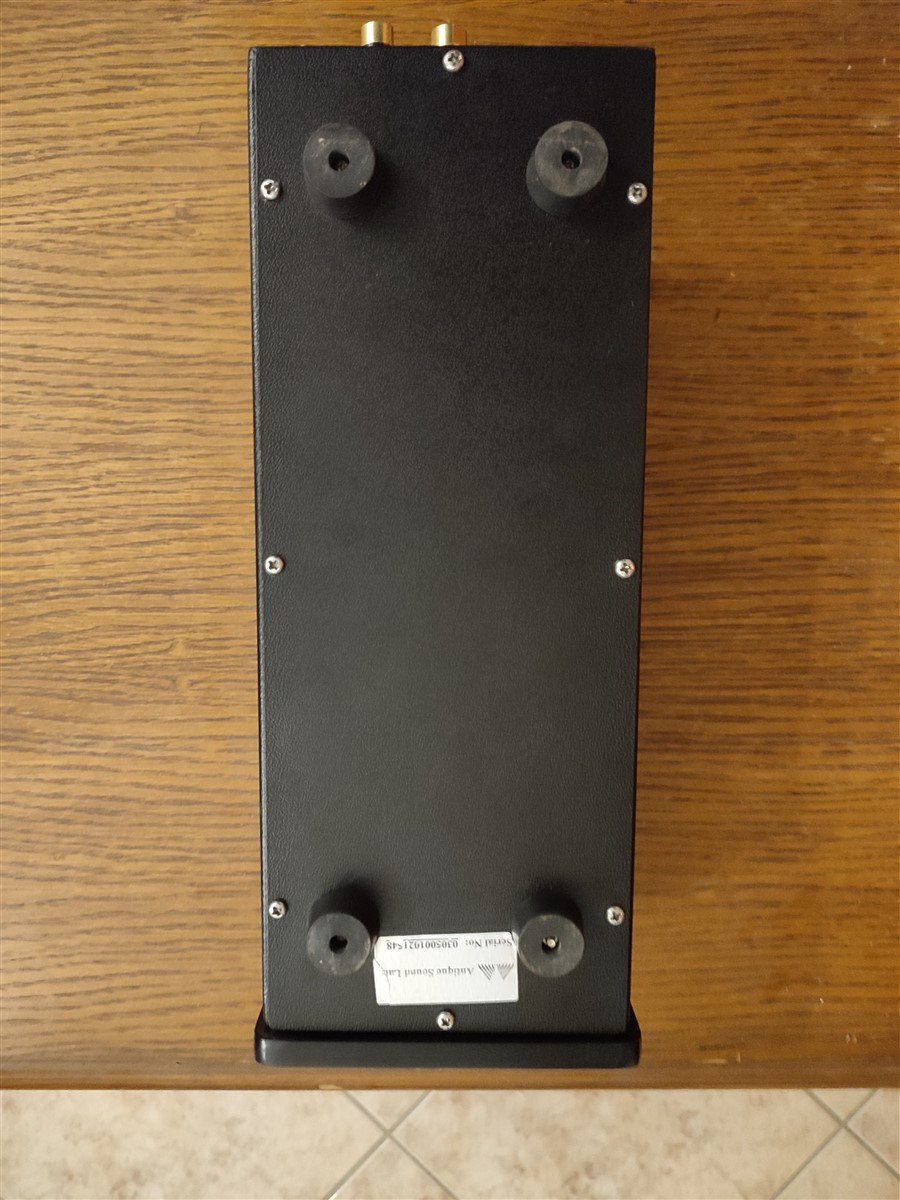

Ci-dessous quelques photos des bestiaux, excusez la poussière ma maison est en perpétuel travaux :oops: .
Merci de m'avoir lus :jap: .

Schéma tout ce qu'il y a de plus simple, ampli en tension, déphaseur cathodyne , bias des 6L6 ajustable individuellement, montage tétrode, et réglage du courant de repos à 35mA.
Tu peux tenter encore de l'améliorer dans l'aigu :
- Remplace le C108 100µF/16V par ceci ; Attention, c'est la ruine.
https://www.mouser.fr/ProductDetail/Pan ... JbGQ%3D%3D
- Remplace le C107 150pF 50V par ceci :
https://www.mouser.fr/ProductDetail/Cor ... Zo8A%3D%3D
- Et pour C104 C105, 0,22µF/400V fais-nous une belle photo pour voir ce qu'ils ont mis. 绝对是在管子上拉屎
