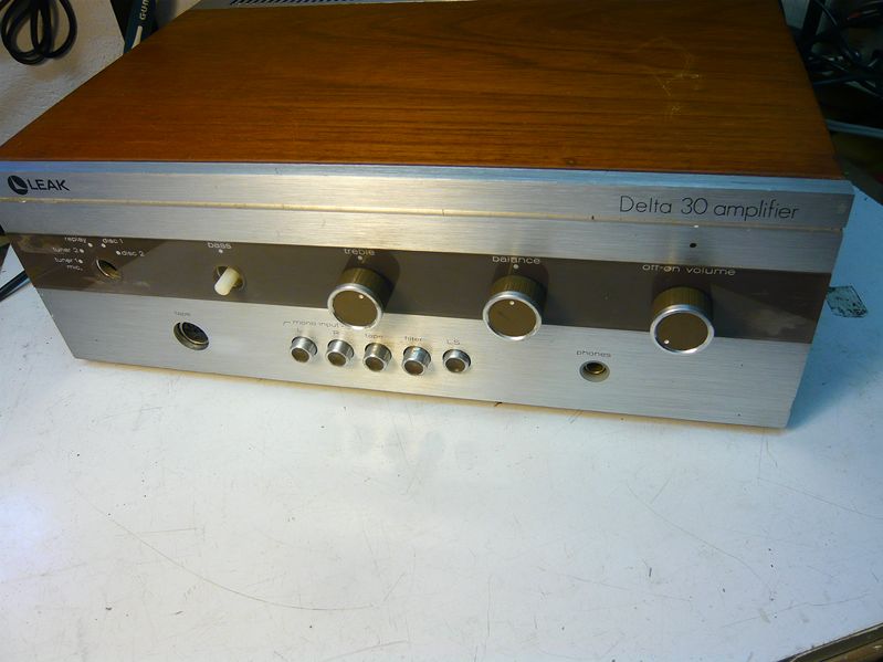

:hello: D'abord merci à mon ami Hervé (Bart65) sans qui ce bel ampli ne serai jamais passé chez nous,Hervé: :jap:
P1240932 [800x600].JPG (80.83 Kio) Vu 9807 fois
P1240937 [800x600].JPG (81.51 Kio) Vu 9807 fois
Il manque des boutons,je sais,d'ailleurs j'attends de généreux donateurs..... :autralia:

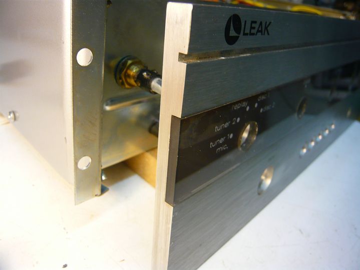

ouverture de l'ampli : tiroir,petit aparté sur la façade alu massif :1cm....et la réparation provisoire de l'axe du sélecteur.

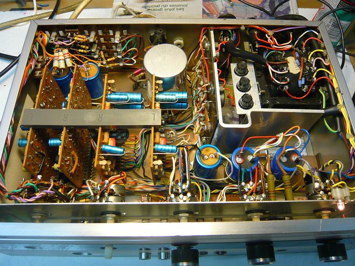

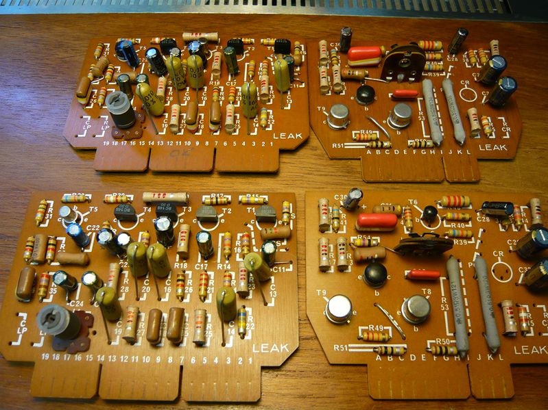

Vue interne,implantation par cartes enfichables repérées left et right,montage aéré,excellente accessibilité :)
P1240922 .JPG (143.13 Kio) Vu 9750 fois

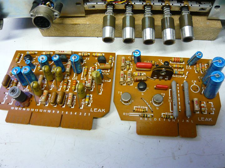

Les cartes principales ,un canal,de gauche à droite : pré-ampli et ampli,tous les transistors sont en silicium :bc154,117,142,143,149,147...
P1240956 .JPG (109.87 Kio) Vu 9750 fois

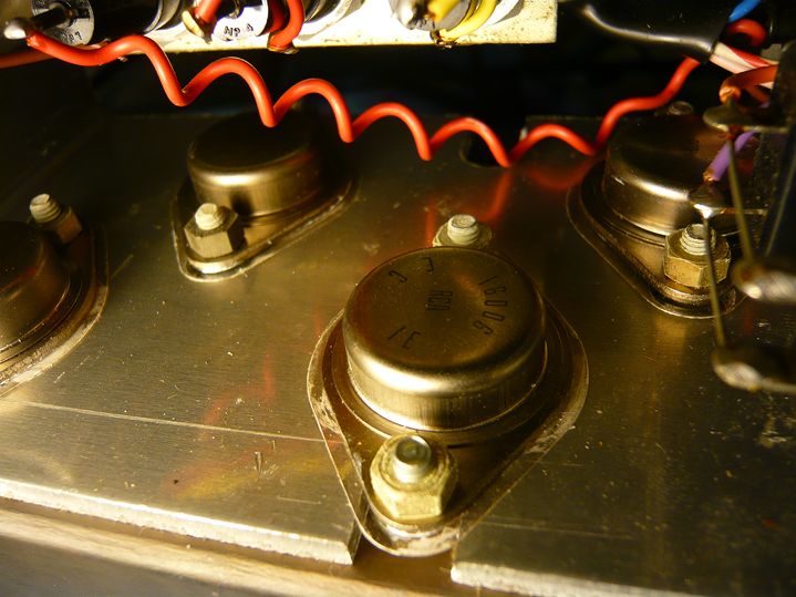

Les 4 transistors de puissance RCA 16006 Silicium (ouf) très proche du célèbre 2N3055.

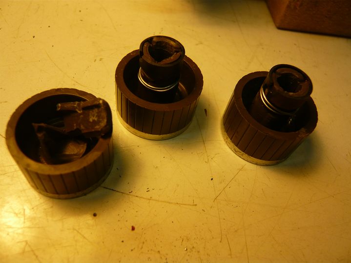

Le seul gros souçis sont les boutons plastiques : ils vieillissent très mal et se brisent au montage,malgré le "renforcement" :(

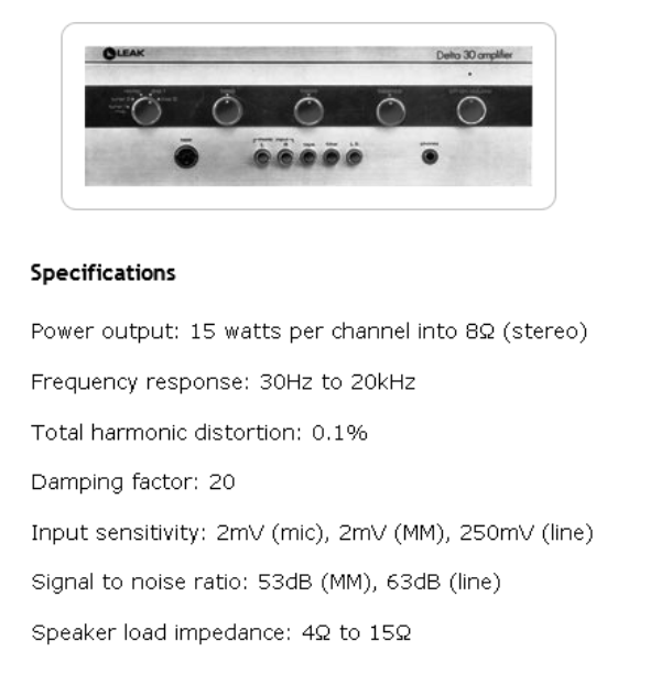

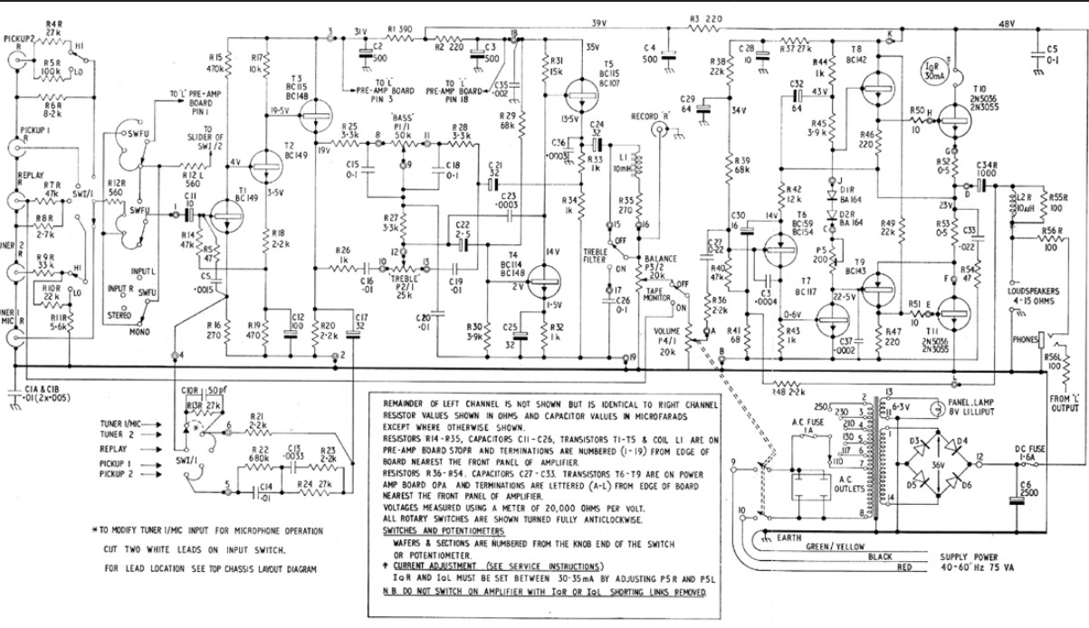

Leak Delta 30.png (86.72 Kio) Vu 9706 fois

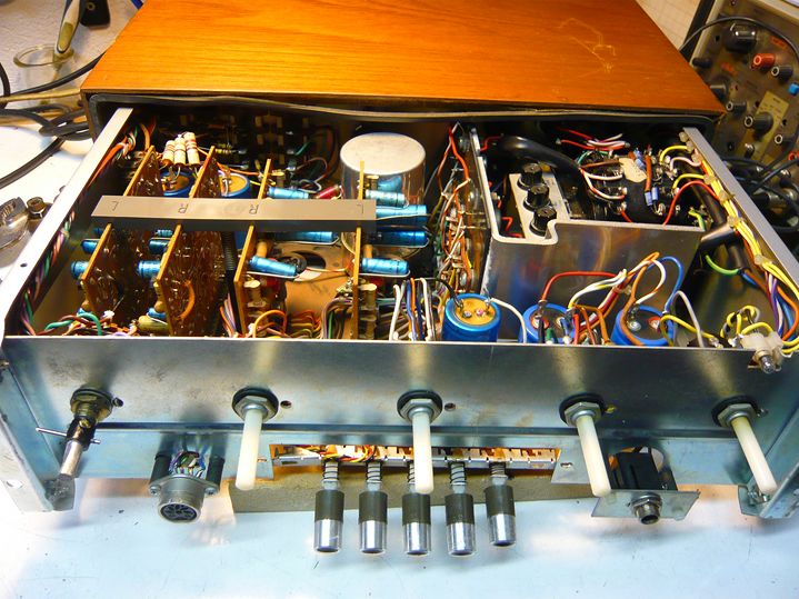

:hello: Suite et fin de la restauration de cet ampli.
Recapage complet des cartes,le condensateur principal et les deux de sortie étant dans les specs restent en place.
Les cartes pré-amp et ampli reconditionnées.
P1250461 [800x600].JPG (151.45 Kio) Vu 9588 fois

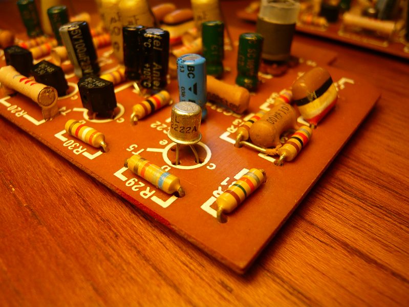

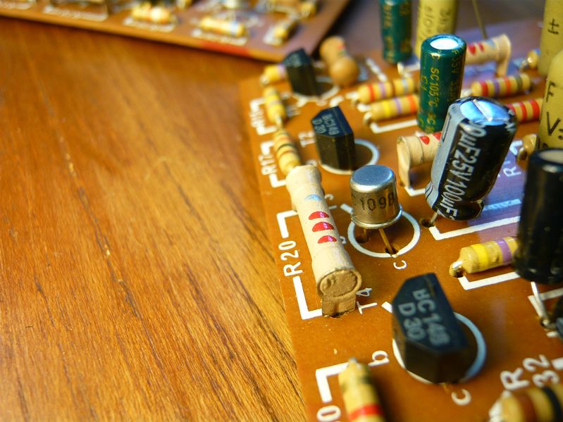

A l'écoute un canal était plus faible et distordu,la permutation des cartes pré-ampli permettant de trouver la coupable(en dessous),un petit suivi à l'oscillo signale le transistor T5 bc107.Un 2n222 le remplace avantageusement.
A noter sur l'autre carte un bc109 remplace déja un bc148 en T3
P1250467 [800x600].JPG (113.15 Kio) Vu 9588 fois
P1250465 [800x600].JPG (113.02 Kio) Vu 9588 fois
Les autres capas de filtrage 500µf passées à 680µ sont à l'aise.....
P1250460 [800x600].JPG (129.45 Kio) Vu 9588 fois
L'ensemble remonté et re-capoté
P1250468 [800x600].JPG (147.1 Kio) Vu 9588 fois
P1250473 [800x600].JPG (100.9 Kio) Vu 9588 fois
Les boutons,et alors..... :autralia:
Petit ampli par la puissance(2x15w),composants largement sur-dimensionnés (équiv. 2n3055...) mais attachant,petit effet physio agréable,naturellement chantant.
Surtout accessibilité remarquable,cartes enfichables,circuit aéré, vérifier la version car plusieurs schémas suivant les époques.
Encore merci à Hervé et bonne continuation à Claude (Gert F.),il le vaut bien ce british.....
Delta 30.jpg (211.24 Kio) Vu 9588 fois
