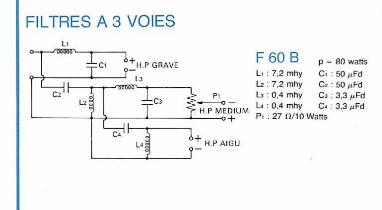

Alors, d'une part, je possède la quasi majorité des éléments (il me manque juste la 2eme paire de 31 SPCT et le filtre F60B et d'autre part, l'idée de faire une réplique la plus proche possible du proto avec le bloc medium-aigu rétractable m'emballe réellement!!!

J’ai pris soin de respecter les dimensions d’origine, tout en ajustant certains éléments pour garantir une performance optimale tout en préservant l’esprit original.
Caisson inférieur :
L 460 × P 520 × H 550 mm, soit un volume de 100 L nets. Ce caisson accueille un 31 SPCT et assure une grande profondeur dans le bas du spectre (30–70 Hz). L'inclinaison des plans à 20° est appliquée uniquement sur le caisson supérieur afin de concentrer l'énergie dans le pavillon du boomer.
Caisson supérieur :
L 460 × P 260 × H 450 mm, pour un volume de 50 L nets. Ce volume plus petit, combiné à l’inclinaison à 20°, donne un son plus rapide et direct, avec une réactivité proche d’un bas-médium, et un meilleur contrôle sur le haut-grave.
Module médium-aigu escamotable :
L 414 × P 214 × H 440 mm, avec un pavillon ouvert à l’arrière, permettant de favoriser l’air libre pour le 17 MSP et un réseau TWM précis pour l’aigu. Ce module pourra s’escamoter verticalement d’environ 35 cm et peut être ajusté en hauteur pour optimiser la dispersion.
Le système acoustique
L’inclinaison des plans à 20° au-dessus et en dessous du boomer 31 SPCT supérieur crée un effet de pavillon, comme dans les Altec A7, et permet une réduction des réflexions tout en augmentant la pression acoustique dans la gamme de 50–150 Hz. Cette configuration permet de garder une rapidité et une définition exceptionnelles, tout en offrant une profondeur des graves via le caisson inférieur de 100 L nets.
Pour la construction :
Panneaux en MDF de 19 mm avec renforts pour une rigidité maximale et un amortissement naturel,
Amortissant laine dans les caissons, pour une gestion optimale des résonances internes,
Finition noyer ou palissandre.
enjoliveur en inox brossé de 60mm de large.
Mon défi principal réside dans la construction du module médium-aigu escamotable. L’objectif est d’avoir une bonne flexibilité d’utilisation tout en préservant l’aspect acoustique et visuel du prototype. Le mécanisme escamotable (avec rails et glissières) doit permettre de réduire l’encombrement lorsque le module est en position basse et de l’élever avec une commande motorisée pour une écoute en position haute.

Ce que je ne pige pas, c'est que, quand la partie médium aigu est en bas, le deuxième boomer est bouché, le médium ramasse toute la pression vu que c'est ouvert derrière lui.
- Petitloup54
- Messages : 1569
- Localisation : nancy
Re: Siare Delta M4 DIY
En fait, c'est uniquement pour le WAF
Replié entre 2 ecoutes
