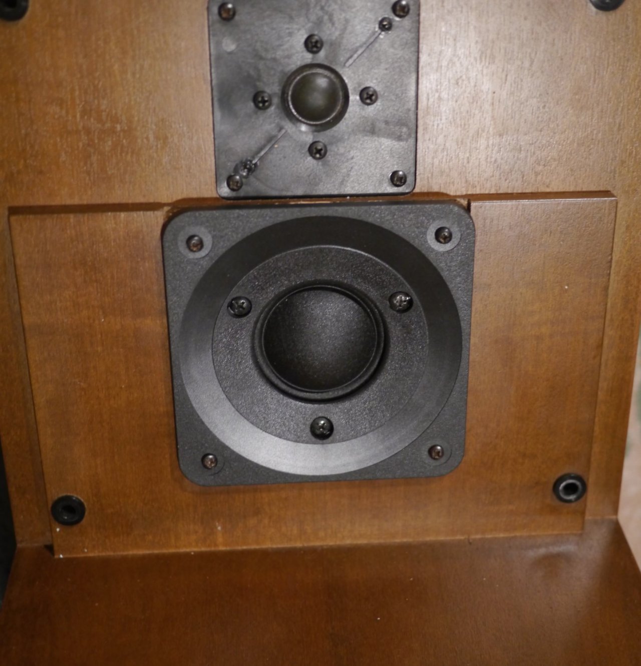

Pour le moment je les ai équipée de Philips AD02110/SQ8 dont les spécifications sont très proches des HPs d'origine et pour le moment ça fonctionne plutôt bien. Il me faut juste refaire l'étanchéité car les Philips sont 5mmn plus grands.

A mon humble avis, vu le débordement de la platine du HP, et si tu tenais à garder "longtemps" cette paire de DK4, un outil très professionnel réussirait facilement à raboter les 2mm en trop sur les 4 faces en plastique,
ce serait propre et l'encastrement serait parfait. Par contre, la recherche d'un seul HP medium est une quête haletante
Sinon, les mousses d'étanchéïté de toutes les épaisseurs se trouvent sur les sites dédiées pour 1 à 2€ le mètre - je n'apprends rien à personne sur le forum sur ce coup là!

En effet c'est une bonne idée ; mais j'espère toujours trouver des HPs d'origine et donc revendre ensuite les Philips ... en bon état !
Effectivement ! Mais justement je viens d'en trouver 1 ! Bon il grésille et il faut le réviser, mais en étant patient j'aurais peut-être les deuxch_B a écrit : lun. 28 janv. 2019 21:28 Par contre, la recherche d'un seul HP medium est une quête haletante![]()
