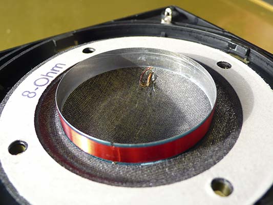

Toujours à propos des DK4, j'avais hérité en les achetant dernièrement, d'un médium à dôme plutôt bien enfoncé, je parle du tissu enduit cache poussière. L'excellente description de la manipulation à effectuer pour lui sortir son creux, illustrée par dd83, m'a beaucoup appris, merci encore.
Je me suis donc lancé dans le démontage et j'ai tant bien que mal réussi à redonner de la forme au dôme.
Ce n'est qu'après le remontage que l'histoire prend une autre tournure. A l'écoute, et en fonction de la musique, le volume et l'instrument joué ou la voix tout simplement, le médium sature un peu, sur certaines notes.
Le test le plus évident est de faire jouer un disque de piano seul.
J'ai compris depuis que j'avais un peu raté le 1er remontage en tâtonnant plusieurs fois avec la bobine mobile au moment de l'insérer dans son logement (une fine fente circulaire) sur l'aimant. Mais je n'avais rien forcé. D'après la photo ci-après, on remarquera que la face interne de la bobine mobile est un peu rayée.
Est-ce donc là mon erreur?
dd83 m'a suggéré de démonter à nouveau et de veiller au centrage de la bobine mobile dans l'aimant. Mais les 4 vis de fixation de la plaque soutenant la bobine mobile laissent-elles assez de tolérance pour pouvoir ajuster légèrement ce positionnement, qui à la fabrication était probablement fixé par ces mêmes vis pour éviter tout "jeu"?

Oui en effet tu peux jouer avec la tolérance de centrage. Vérifie bien la circularité de la bobine (papier calque sur lequel tu auras dessiné un cercle parfait).

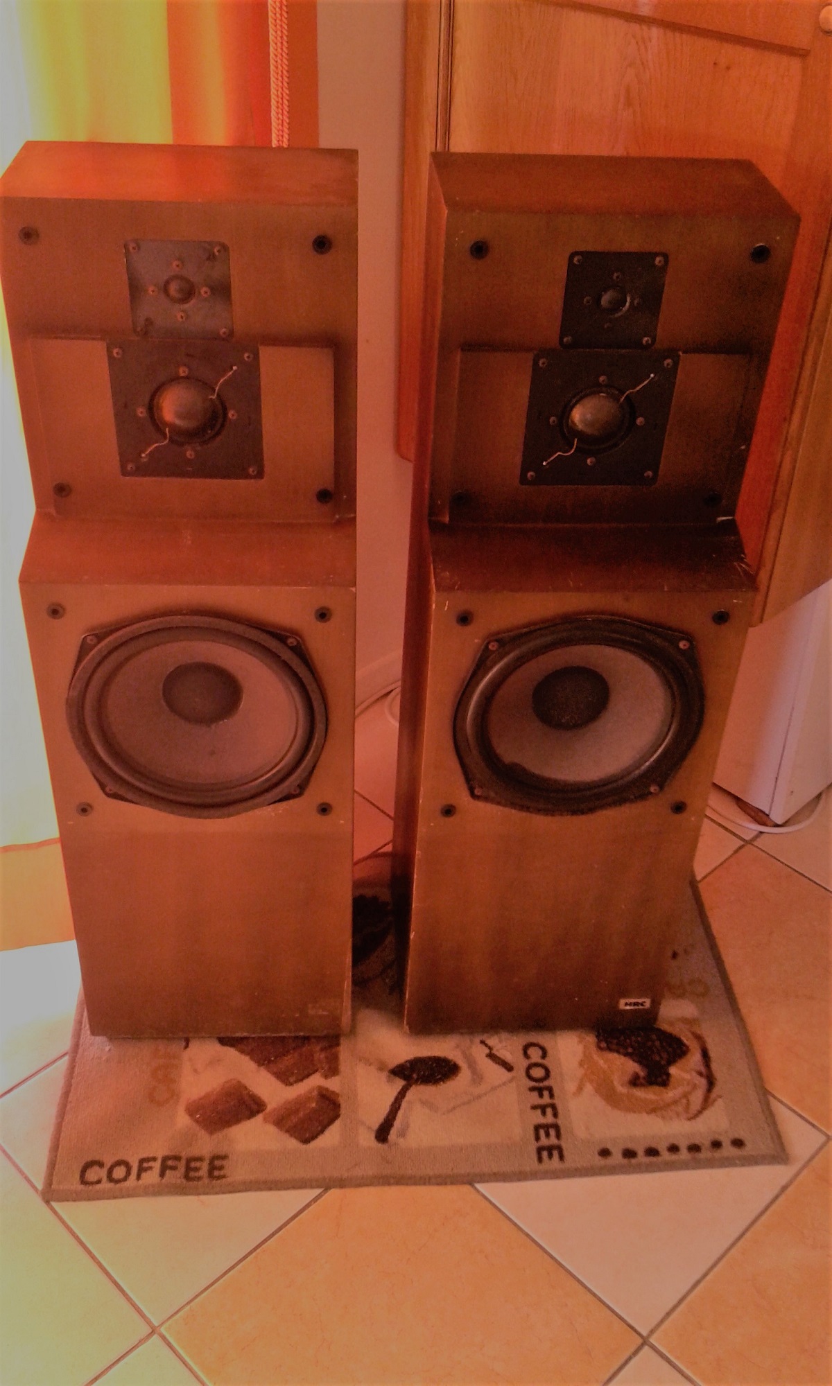

bonjour à tous, je déterre ce sujet car je viens de récupérer une paire de DK4................ :shock:
elles ont besoin d'un bon rafraîchissement, mais tous les HPs sont fonctionnels........reste une suspension de boomer à changer.
à l'écoute, elles ne sont pas ridicules pour des enceintes d'inspiration Cabasse............. :/ de bons médiums/aigus......ça manque un peu de spatialisation/présence sonore par rapport à mes autres enceintes.....qui sont, il est vrai, bien plus grosses.

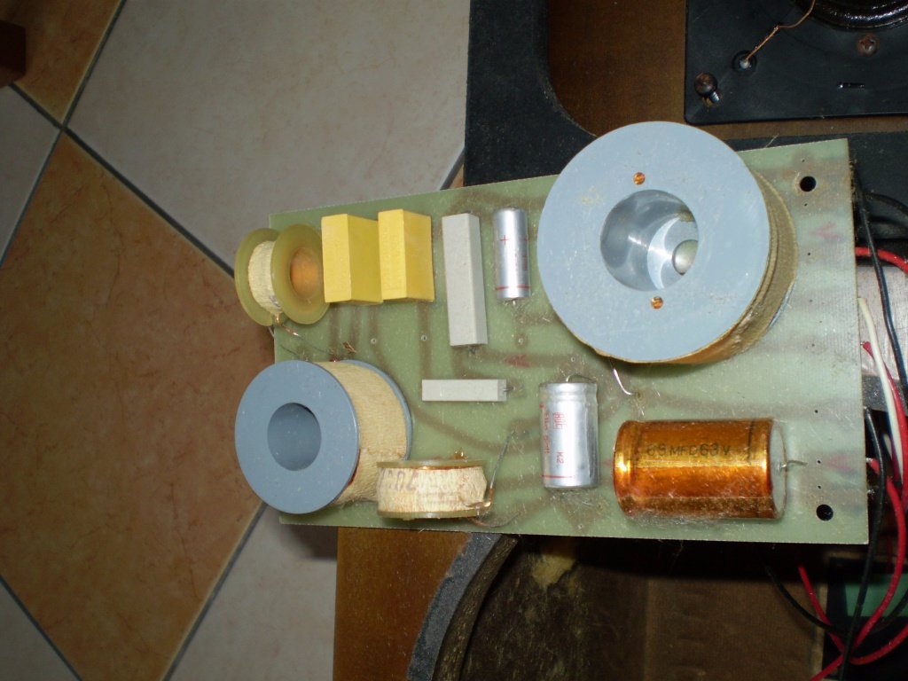

Vous aurez peut-être l'occasion, au moment de la rénovation du placage, de démonter tous les composants de l'enceinte. Lorsque vous accéderez aux filtres, je serai bien intéressé par une photo qui montrerait tous les composants d'un filtre. des techniciens passionnés du forum m'aideraient probablement à identifier les valeurs de chacun d'eux et d'en estimer le coût, pour une rénovation complète.

dans l'ordre, de G vers D et de Haut en Bas: petite self-condo 3,3 µF- condo 22 µF -résistance- condo 4,7 µF - grosse self ( 5 mH ? ) puis en dessous:
self -résistance- self - résistance - condo 15 µF - condo 68 µF......
je viens d'en tester 2: le 4.7 est à 5.1, et le 68 est à 71.2...................dans les clous donc................
les condos alu sont des ROE, identiques à ceux qu'on trouve sur des filtres de B & O, ils ne bougent pas beaucoup^dans le temps.... :yes!:
