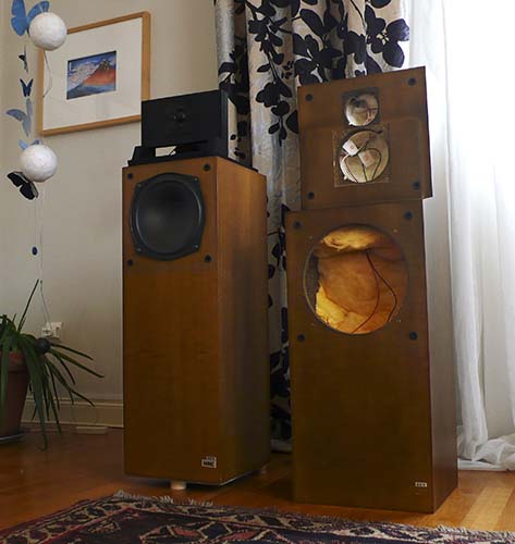

Mises côte à côte, elles se tiennent en hauteur, environ 92 cm. La DK4 est plus large, 30 cm
Vous l'aurez tous remarqué, le woofer de façade de la DK2 n'est pas d'origine - il a été remplacé par un Visaton, je m'étais expliqué sur ce sujet il y a plus d'un an déjà.
- hrc_07.jpg (36.48 Kio) Vu 12282 fois
