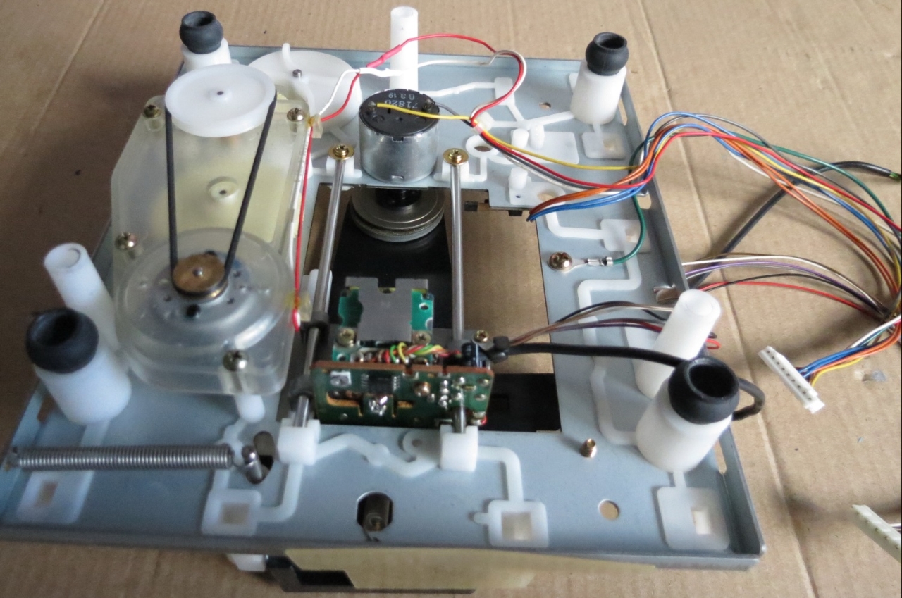

Le bloc de lecture SANYO SF-P1
Le dessus est constitué d'un plateau d'acier embouti, avec en son centre, la fenêtre pour la tête laser et son glissement sur deux rails (des cylindres d'acier inox, rectifiés) on voit également diverses pièces de nylon et poulies à engrenage. Tous ces éléments constituent le système d'avancement de la tête laser, d'ouverture et de fermeture du chariot de transport du CD.
A l'arrière, le palet presseur, qui vient se rabattre sur le CD.
Le support CD est en métal, et il est magnétisé; ce qui fait que le palet presseur vient littéralement se coller sur le CD.
Sur la partie du dessous du plateau, on voit tous les éléments d'avancement de la tête laser, d'ouverture et de fermeture du chariot de transport du CD, avec LA FAMEUSE COUROIE.
Lors de la présentation des premiers modèles de lecteur CD CEC avec la bloc SF-P1, un des arguments des vendeurs de HIFI de l'époque, était l’entraînement par courroie
Dans l'esprit de beaucoup d'acheteurs (et ce fut mon cas) c'était le CD qui était entraîné par courroie à l'instar de certaines platines vinyle, En fait il n'en est rien,
La courroie sert à entraîner la chariot de chargement ET la tête laser, ce qui est en fait beaucoup pour cette malheureuse courroie, qui paraît bien faiblarde pour cette tâche (d'où la lenteur d'exécution de ces manœuvres)
Je reviendrais sur cette courroie à la fin de la présentation
La tête laser repose sur un chariot en métal (fonte d'aluminium?) Tout cela procure un guidage très précis, très bien ajusté. Et si on ajoute la courroie sensée découpler les micro vibrations du moteur. On a un très bon bloc de lecture.
Savez-vous qu' AUDIOMECA ( entre-autres) à utilisé ce bloc sur certains de ces modèles.
Le découplage est très élaboré sur cette SF-P1; Le plateau du bloc de lecture est suspendu par 4 silentblocs. Le support CD sur le chariot est lui aussi suspendu, et enfin le palet presseur est fixé magnétiquement.
Ce bloc contribue certainement à la musicalité de ce lecteur.

Je viens enfin de trouver la solution pour mettre des photos ( tout simplement en relisant le mode d'emploi du forum )
Voici donc des photos de la platine de lecture

Intéressant !
La volonté de la marque pour un entrainement par courroie pour réduire les défauts. Un concept très original ...
Je me demande bien pourquoi CEC n'avait pas appliqué ce concept à 100% à la fin des année 90 sur ses produits haut de gamme comme les TL2, dont le chariot laser est avec un entraiment par pignons. Seuls les très haut de gamme de l'époque avait l'entrainement du disque et du chariot laser par courroie.
