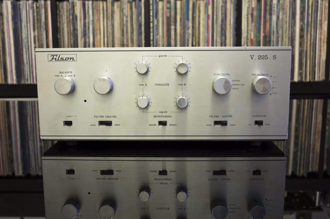

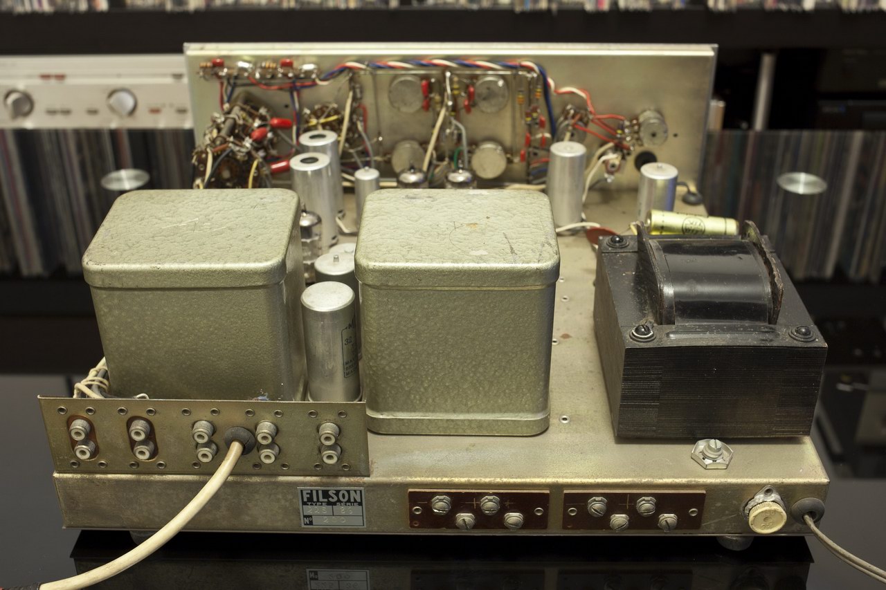

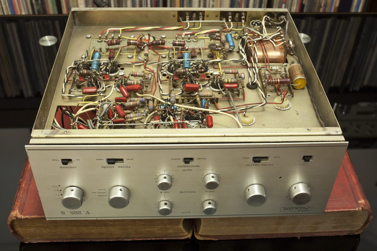

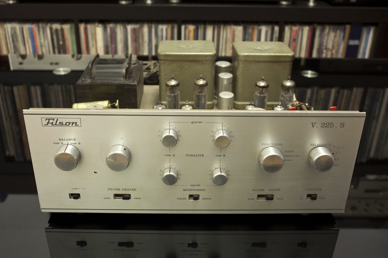

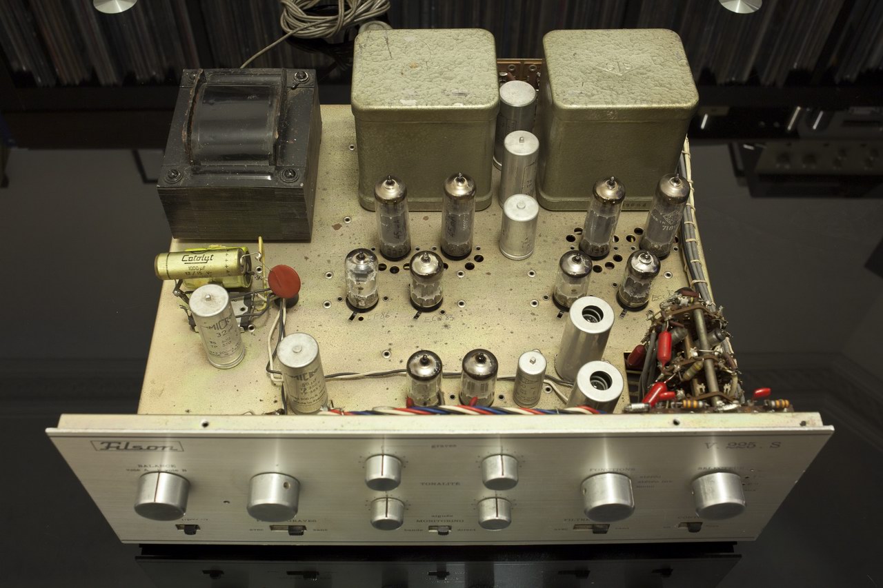

Le Filson V.225.S est un push-pull de 7189 avec transfos Millerioux AH29B.
Côtés tubes :
- 4 x 7189
-6x ECC83
- 2 x EF86
Les tubes sont bons aux mesures, excepté une ECC83 qui avait une triode hors-service. Les 7189 Telefunken sont à 40mA/45/45/48 mA. [:cerveau picole]
Les EF86 sont des Telefunken, quant aux ECC83 il y a une paire de Siemens, 1 paire de Philips, 1 paire de Telefunken.
Ces derniers ont à ~50% mais avec des pentes remarquables, quant aux autre ils sont à ~75%.
En revanche, le Filson est un peu malade. :spamafote:
Il y a un fort déséquilibre de volume entre les voies à faible niveau.
Après démontage du potentiomètre de volume (2 x 1MΩ log + tape loudness 250KΩ), il semblerait qu'il soit le responsable ; les plages de résistances étant déséquilibrées en début de course puis passé "10h" ça s'équilibre et il n'y a plus de différence de résistance et de surcroit de niveau.
Ça va être coton de trouver son remplaçant. :/
Les petits condos rouges sont aux fraises, entre 30% et 100% de dérivations ; ils vont être remplacées par des K73-16/15.
Les grosses capas du dessus, c'est pas trop mal. Pas sûr que je les change finalement.
Celles du redresseur sélénium viennent d'être changées cette après-midi (2 x 2200µF/40v) et le témoin d'allumage aussi (ampoule 6,5v), avec en bonus un habillage au marqueur rouge pour lui redonné sa couleur d'origine. ^_^
Autre modifs faites :
- Changement de deux résistances de 200R qui ont chauffées, reliées directement au point plus "+" de l'un des transfo de sortie. Image
- Suppression du câble DIN ajoutée comme un sagouin en parallèle de l'entrée TAPE
- Changement du câble d'alimentation par un câble contemporain.
La suite de la réfection dans quelques semaines. Image
