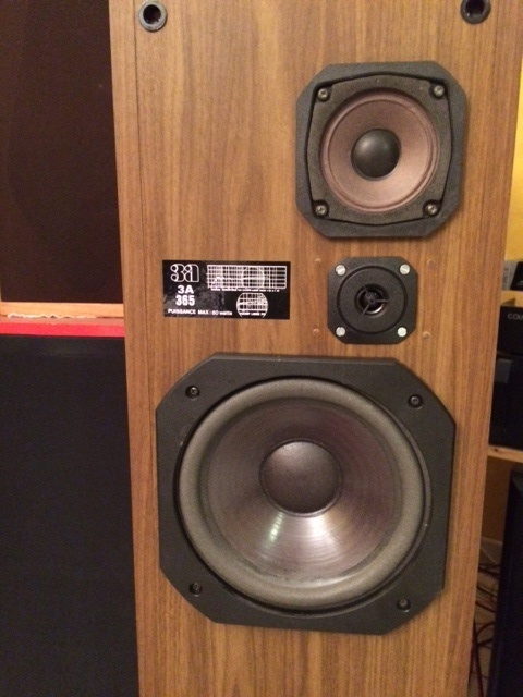

J'avais justement sous la main des HP qui pouvaient faire l'affaire : une paire de 20cm ITT (de provenance Elipson, de dimensions et d'aspect proches des boomers d'origine ; les caisses des Elipson ayant un volume similaire à celui des 365, je suppose que les paramètres doivent être compatibles), et une paire de tweeters Siare TWK, qui sont plus robustes que les petits audax d'origine ; mais trop gros pour le diamètre du trou. Enfin, les mediums Faital et leurs cloches en plastique sont d'origine.
Le but étant d'abord d'estimer si les nouveaux HP conviennent, je débaffle le tweeter pour l'instant, et bouche le trou par un cylindre de polystyrène.

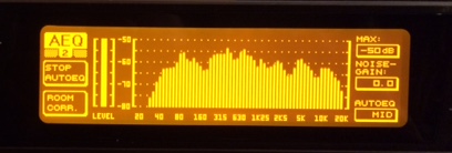

Et la courbe mesurée avec le DEQ :
IMG_0073 [285488]_cr.jpg (27.54 Kio) Vu 5651 fois

La décroissance des basses est assez conforme à la courbe d'origine, donc pas d'inquiétude à ce sujet.
Je relève par contre quelques irrégularités , en particulier des "creux" vers 160, 3000 et 15000Hz environ. Et la décroissance à droite est liée à la courbe "cible". Bon, il est vrai que les conditions de la mesure ne sont pas idéales, mon salon n'étant pas une chambre sourde.

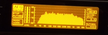

Enfin, quand je laisse le DEQ faire son travail d'égalisation (au dessus de 80Hz), il arrive à ceci :
IMG_0074 [285489]_cr.jpg (22.05 Kio) Vu 5651 fois
Mais je n'ai pas encore essayé ce réglage "à l'oreille".

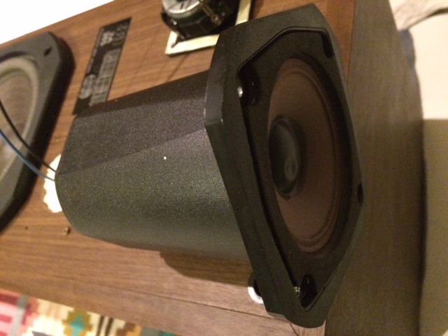

Medium Faital
Medium Faital

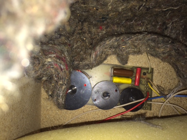

Le filtre
Le filtre

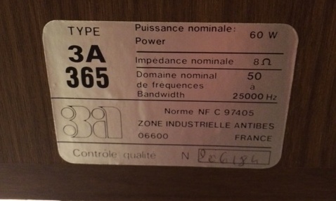

Etiquette à l'arrière

Les voilà terminées avec finalement des tweeters Audax neufs, plus conformes aux tweeters d'origine (et avec le même diamètre de perçage).
Je les écoute depuis quelques jours et je retrouve leurs qualités d'origine : neutralité, dynamique.
En comparaison avec les 3A adagio "infini" : leur rendement est un peu supérieur, elles sont plus présentes dans les mediums-aigus, et les basses (un des points forts des Adagio) soutiennent bien la comparaison.
Bon, elles ne jouent pas dans la même catégorie, mais ce n'est pas mal du tout.
