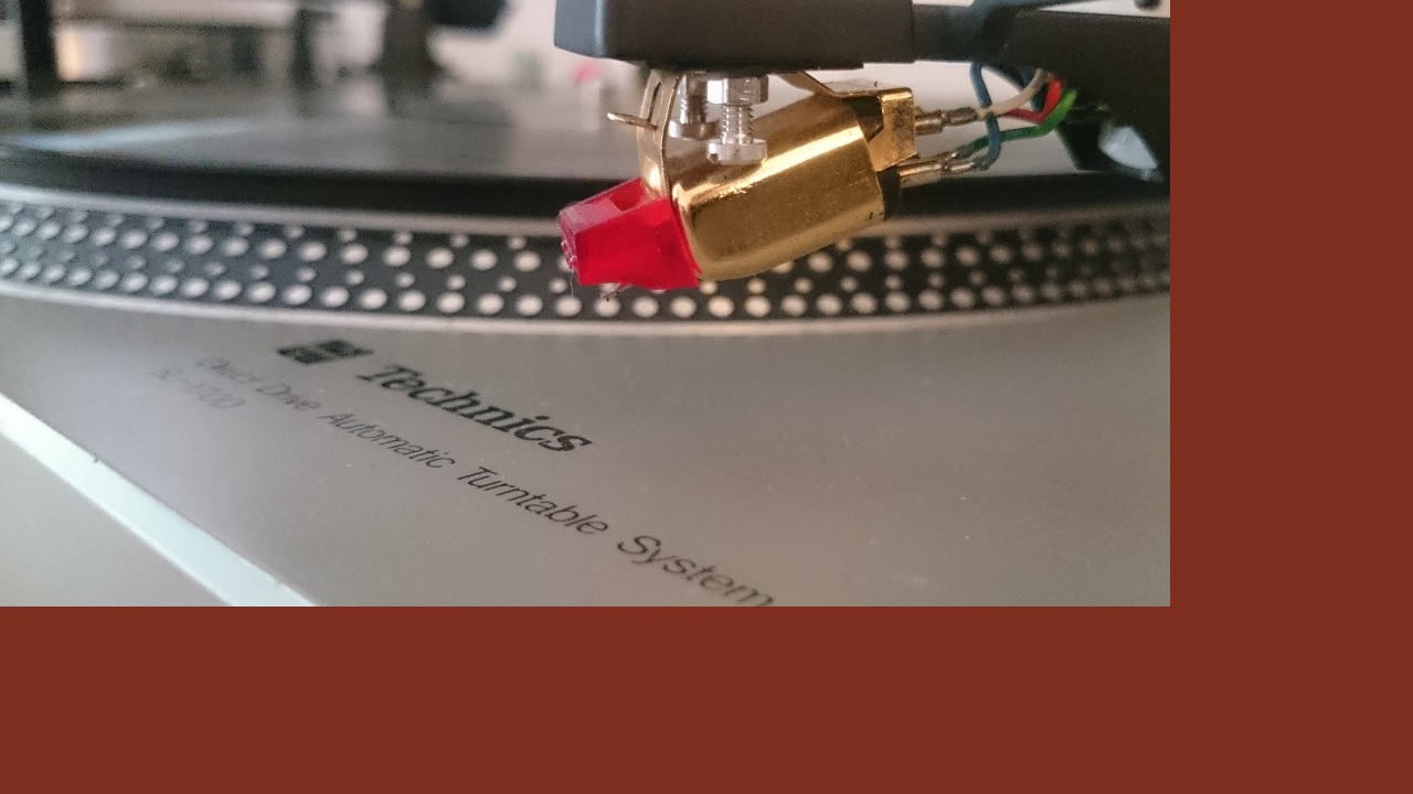

Bref, j'ai deux porte cellules Technics d'origine identiques donc je démonte la cellule en place (une Grado Silver) et je remonte non sans mal la petite Empire 2000. Je dis non sans mal car en effet la fixation de cette cellule, du moins son embase très fine, et n'ayant pas de vis courtes sous la main je me suis débrouillé avec des petits écrous.
La voici en photo, on voit très bien le montage grâce aux mini boulons...

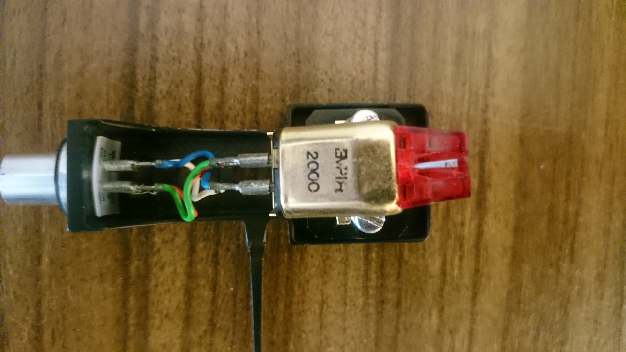

Cela me fait dire qu'il faut que j'aille d'urgence me procurer de l'alcool isopropylique...pour nettoyer les contacts !!! :cfou:

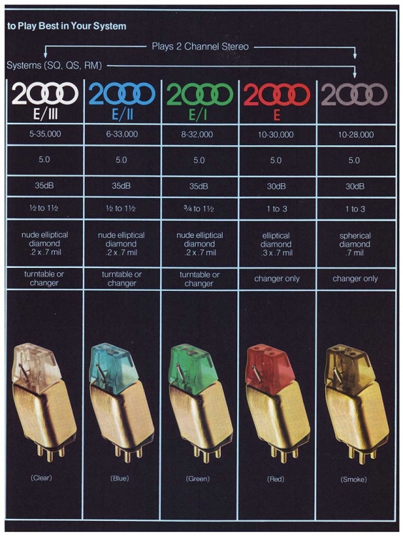

Une fois ceci fait je la monte sur le bras, et je règle soigneusement la traking à 1,5g... pourquoi ce poids ? parce que c'est la limite haute de la plupart des pointes pour Empire 2000..et comme je ne sais exactement quelle est ma cellule dans la série des 2000, n'y exactement le modèle du diamant sauf qu'il est compatible et pas des meilleurs..
Je n'ai pas fait de réglages protractor et j'ai simplement utilisé en repère le point milieu du montage sur le porte cellule...pas très orthodoxe mais juste pour un test..

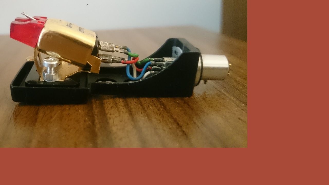

Je recherche 2 ou 3 vinyles que je connais bien, mon système est très simple, un Sony TA-1130, une Technics SL1700mkI et une paire de Grundig Box 550b.. donc pas de quoi pavoiser,mais système honnête s'il en fut :jap:
Dépose de la pointe sur le premier sillon et... premier truc qui me frappe, la clarté du signal. c'est propre, plutôt neutre sauf peut-être une légère rondeur dans le bas médium...des aigu sans être cristallin mais très fin et surtout riche en détails et là encore un timbre qui sonne vrai !... Surpris, je passe à un autre disque, et là même magie...cette belle bande passante du poids dans le grave, un médium neutre mais présent et musical..
Bref, je ne vais pas en rajouté mais il vrai que cette petite cellule qui dormait m'a réellement surpris par cette richesse de qualités sonore... du coup je me suis mis en recherche d'une empire Z ou 4000..à prix sympa car elles ont plutôt la côte..
Enfin, si au détours de vos recherches vous tombez sur ce genre de "bestiole" n'hésitez pas à l'essayer... :bounce:
