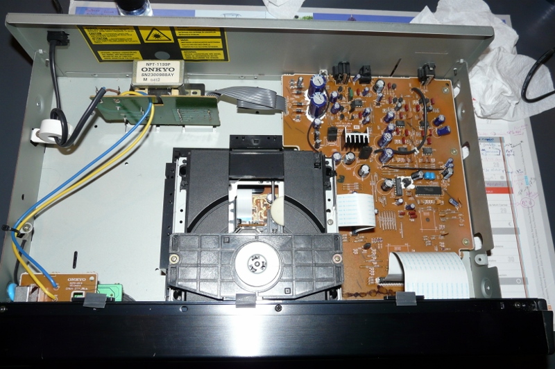

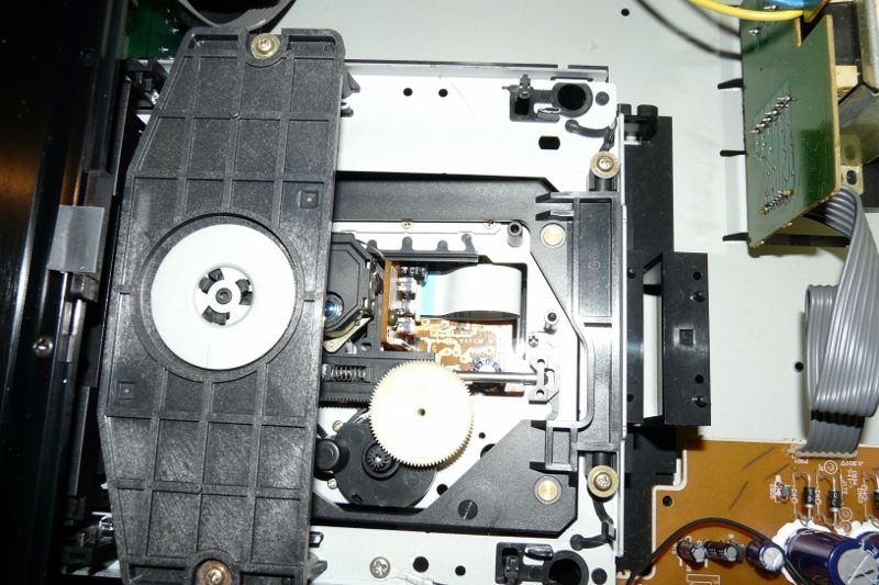

J'ai démonté ce soir mon lecteur CD qui ne veux plus rien avaler. L'occasion de faire une petite présentation.

Quelques images à l'occasion du démontage:

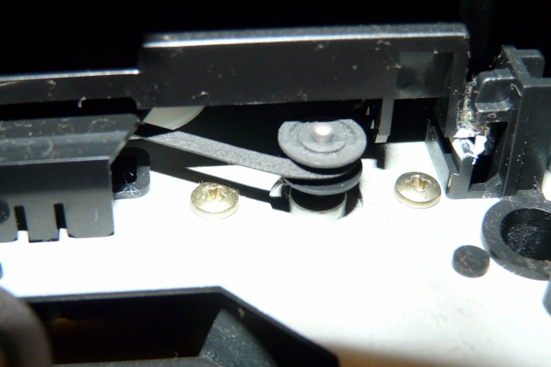

Finalement la vilaine courroie qui je pense est la cause de mes soucis.

L'ensemble mécanique remonte vers le CD, le dernier mouvement ne se fait pas complètement, la courroie patine certainement lors de la tentative de levage ! ! !
Tu as raison de d'abord changer cette courroie, ensuite tu nous dit quoi ! ! ! :genial:

Yves, tu as parfaitement résumé ce que j'ai pu observer. Le tiroir se ferme, le bloc optique ne remonte pas bien, du coup il ne reconnait pas le disque et le recrache. Quand j'aide avec le doigt à remonter, hop, ça marche.
L'autre soir je n'ai pas osé démonter plus pour extraire cette courroie, il va donc falloir que je me remonte les manches pour la récupérer, voir ses dimensions et en acheter une autre. J'ai lu sur ce forum qu'un joint torique pouvait également faire l'affaire.
Donc un de ces 4 je m'en occupe et ensuite je vous dit quoi. :D

On graisse tous les engrenages, on nettoie la courroie à l'alcool et on remonte le tout.
Je l'ai fait ce WE sur mon Onkyo 7711 qui était capricieux et roulent les CD.

Bon, j'ai fait une tentative de nettoyage hier soir, mais ça n'a rien donné. Je vais changer cette courroie...

Essayes déjà avec un élastique si tu as.

Pas un élastique, mais j'ai comblé le fond de la poulie pour tendre un peu plus la courroie et là :nicolas: ça marche!
Bon, et le graissage n'a pas fait de mal :-).
Reste à commander une courroie neuve pour le moment où mon bricolage va me lacher :-).
