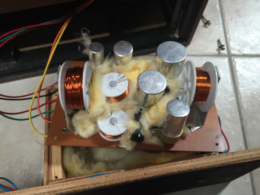

Qu est ce que ce filtre est volumineux et lourd. Il est placé dans une boîte en bois avec a l intérieur de la laine de verre a rabord et même entre les composants.

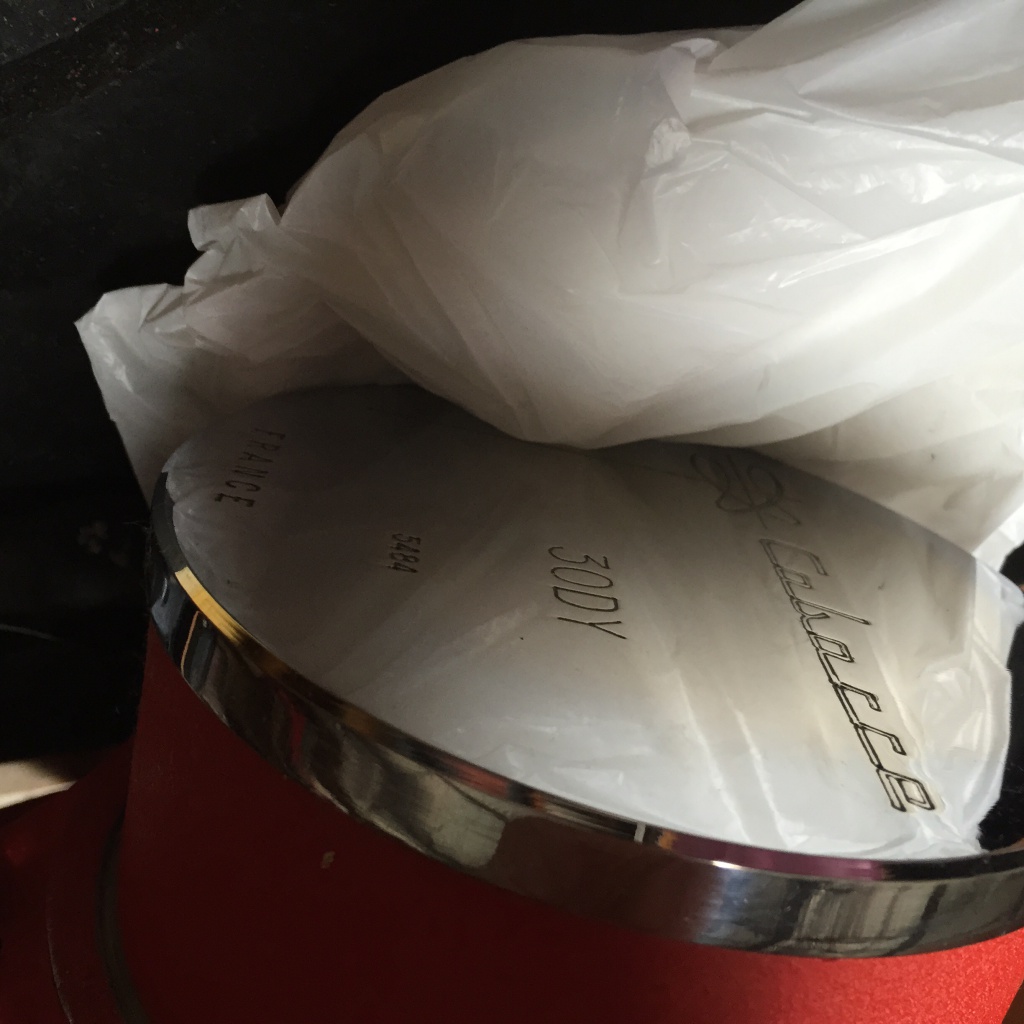

Grave : ouha ça brille à en perdre la vue et elles sont dans leur jus!

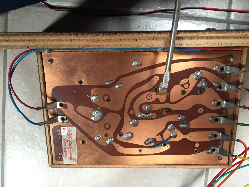

Filtre, aie aie ça gratte!
Enfin regardez bien l extrémité du tourne vis sur la carte du filtre la partie métallique qui fait contact a été supprimée ? A priori fait lors de la construction.
Peut être que cabasse utilisait cette carte sur plusieurs modèles ?

belle trouvaille. :yes!: de bien belles dames que madame saura apprécier quand elles chanteront.
perso, je supprimerais toutes ces cosses bien oxydées et je souderais les fils directement sur le filtre, on imagine pas les pertes au contacts liées à ces cosses. le reste est fort bien fait.

Bonne pioche que ces Galion, l'état des boomers laisse à penser qu'elles n'ont pas été stockées dans une cave ou autre endroits :vomi:
