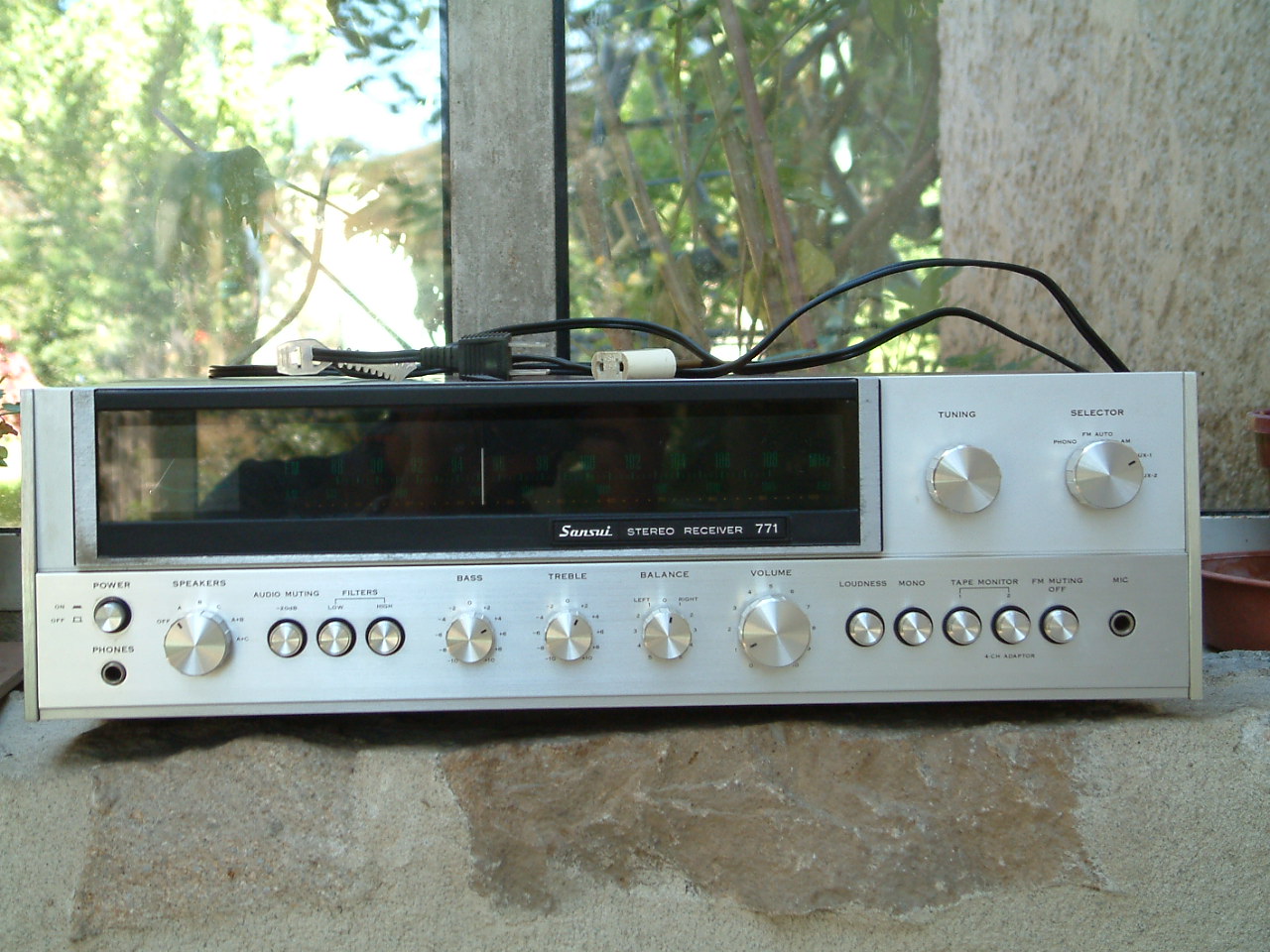

Çà y est, j'ai récupéré l'ampli-tuner Sansui 771 que j'ai acheté sur LBC.
Extérieurement il est OK, propre et pas de coups.
Première opération, le passer en 240 V (c'est très bien fait, juste une fiche à plusieurs broches à retourner et à renficher)
Examen du câble avant de le brancher : il a encore l'attache d'origine et la prise au format japonais, accompagné d'un adaptateur
Un petit tour dedans : c’est passablement poussiéreux, mais pas de dégâts apparents, pas de condos en chou-fleur, pas de coulure, à peine quelques points d'oxydation. Je referme après un premier dépoussiérage.
Je le mets sur mes enceintes habituelles (pas vintage), des PEL Engy et j'ajoute une antenne FM pour essayer le tuner. Çà y est c'est parti : il capte facilement bien que ce ne soit pas évident chez-moi mais plusieurs stations ont du souffle, d'autres sont OK, il faudra installer et orienter l'antenne plus correctement.
L'échelle des fréquences n'est éclairée correctement qu'au milieu, c'est faiblard des 2 côtés, par contre OK pour le vu-mètre et le voyant stéréo; puis çà s'éclaire à gauche et çà s'en va ou bout d'un moment, il faudra regarder les contacts et les ampoules ...

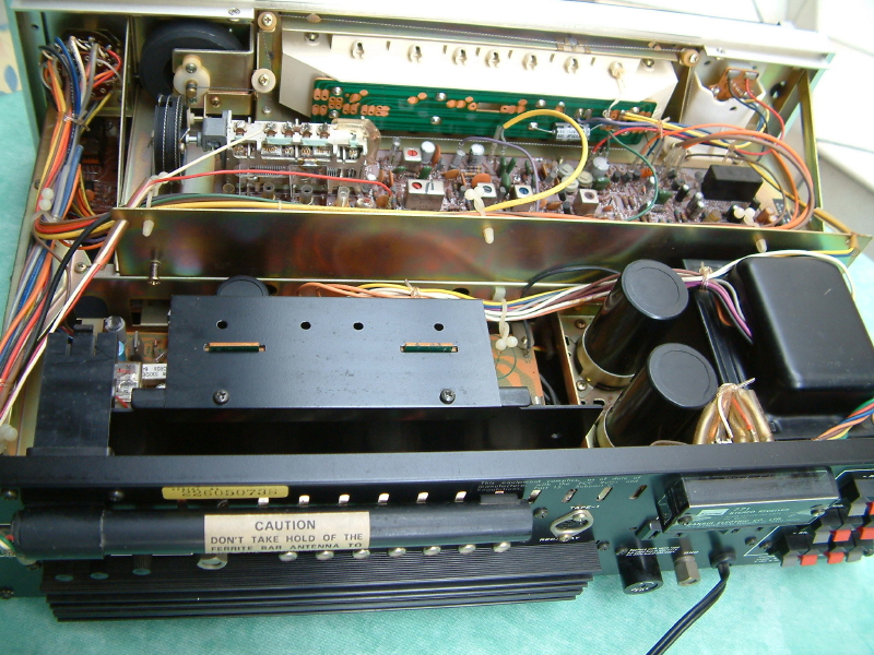

Ayant reçu mes ampoules navettes (8V 250mA chez Conrad - au lieu de 7V 300ma d'origine), je me suis remis au boulot.
Au passage quelque photos de l'intérieur : intérieur vu de l'arrière : les lampes, celle de droite est grillée, celle de gauche clignote et toutes sont bien noires intérieur avec la carte "driver circuit" démontée Pour atteindre et passer au KF les potars il faut dévisser et basculer le bandeau bas de la face avant une vue des transistors de puissance Une vue des cages et du mécanisme d'accord; bien-sûr ce n'est pas le fameux "gyro-tuning" Marantz, mais il y a un beau volant d'inertie ! Je n'arrive pas à ajouter plus de photos, donc à tout de suite dans le message suivant
