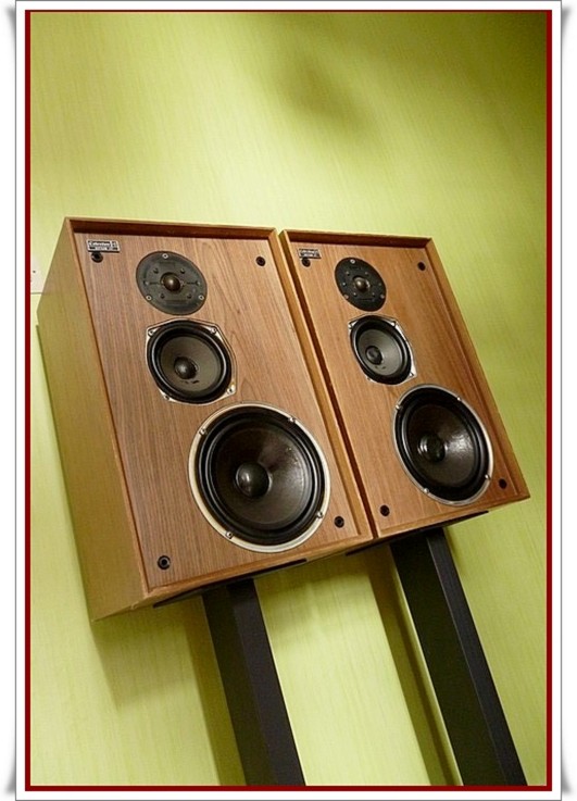

Message par michel29 »
une petite Ditton...

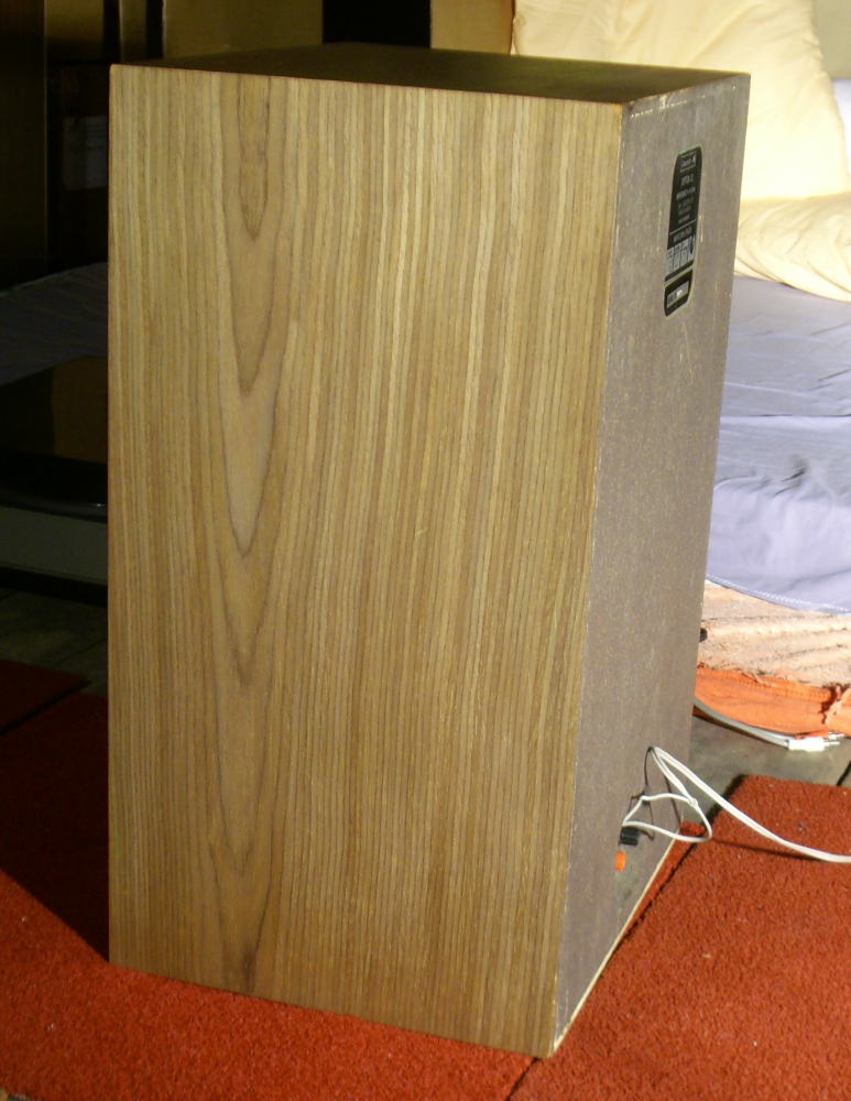

Achetées en aout dernier à Emmaus Brest à 30€ , essayées rapidement au magasin pour s'assurer que les Hp sont tous OK.
Je connaissais déjà la réputation de leurs grandes sœurs Ditton 33, 44 et 66 pour vous avoir lu
lLessai a confirmé que c'était bon ,
état cosmétique mauvais , des grosses rayures
Hp nickels.

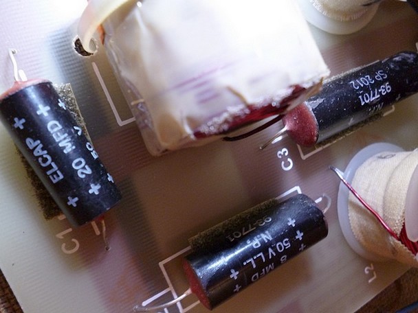

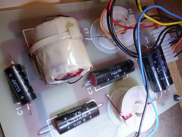

Connaissant la réputation des condos "elcap" je suis parti directement dans le remplacement de ces condos par du MKT
pas foutu de prendre les photos " avant - apres"

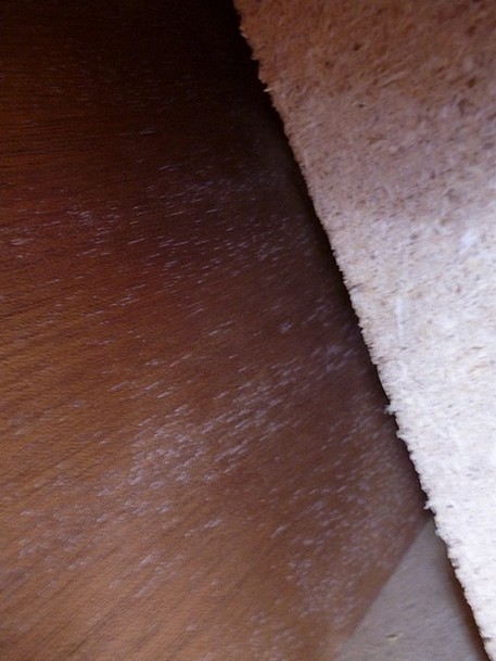

la construction des caisses est plus que sérieuse

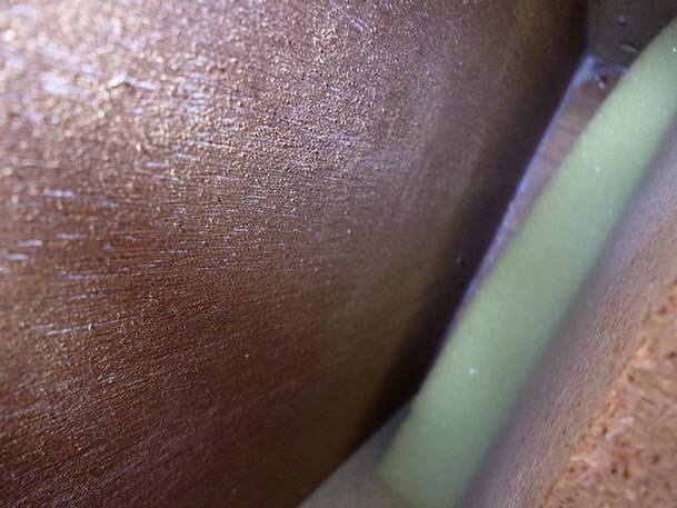

le principal boulot a été la restauration des caisses
ponçage pour éliminer les rayures , avec la hantise de traverser le placage :stress:
j'ai traversé sous une des 2 , et j'ai failli sur la 2e
finition avec une huile à parquet incolore : joli :love:
le bois a repris la teinte de la façade , qui était intacte , protégée par le cache

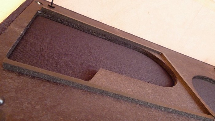

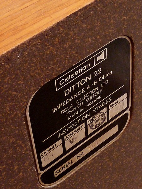

Ditton 22 à la loupe

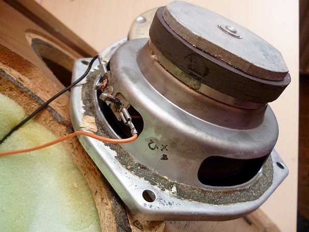

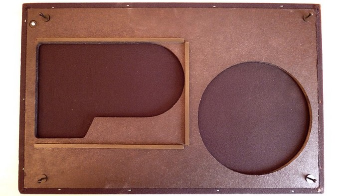

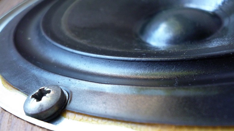

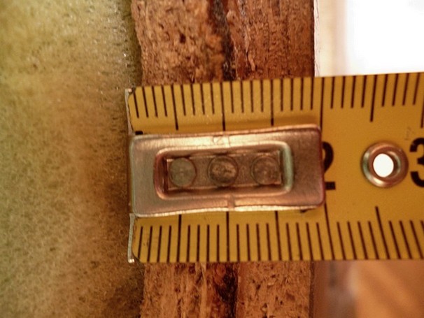

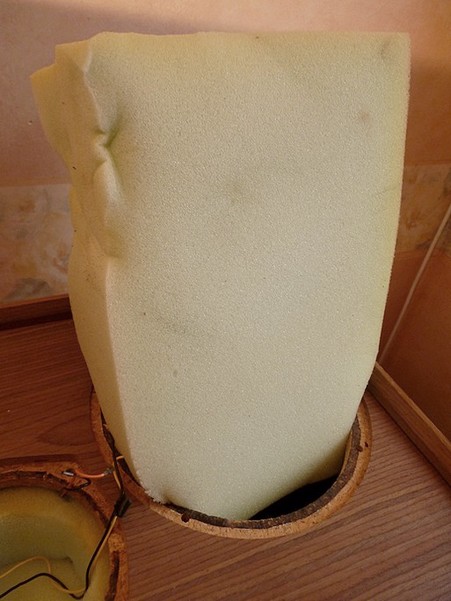

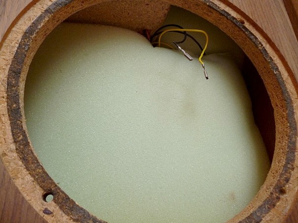

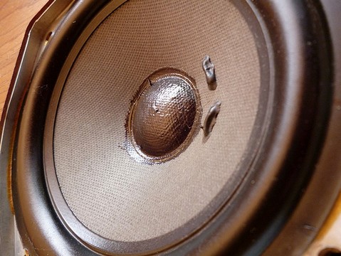

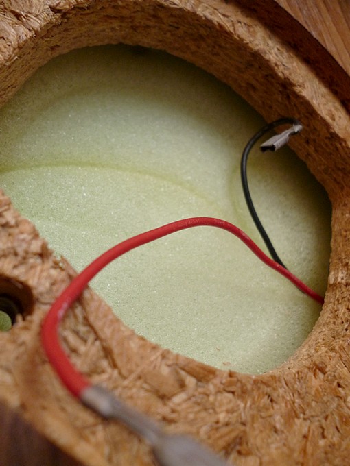

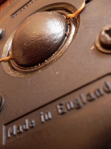

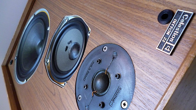

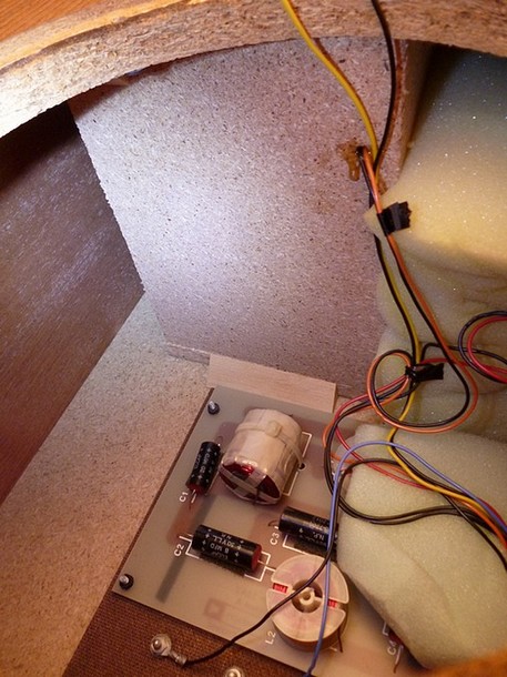

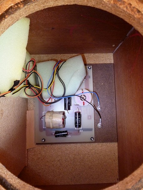

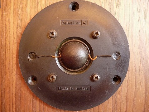

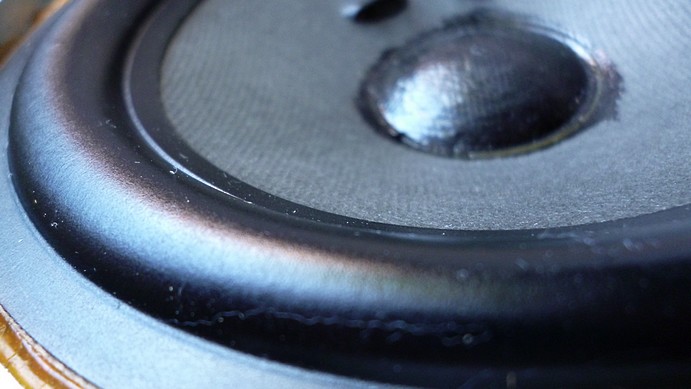

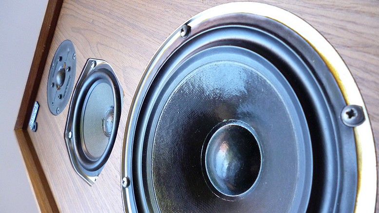

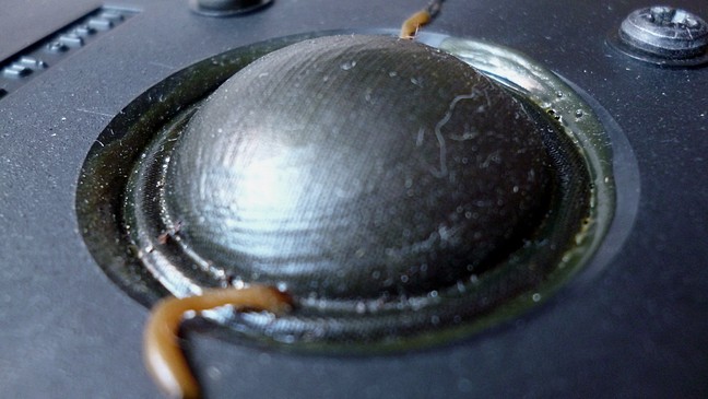

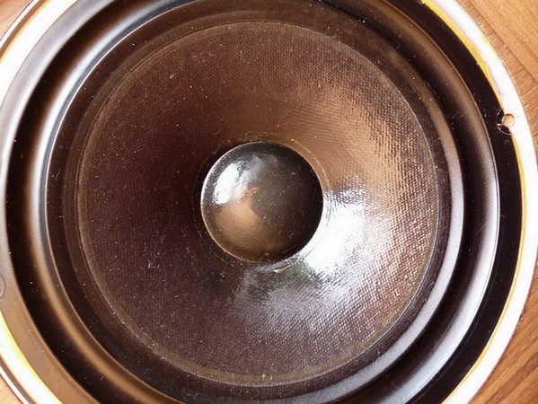

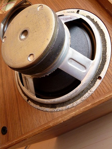

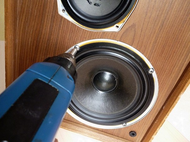

Bonjour , j'ai décidé de démonter une enceinte Ditton 22 pour découvrir les composants et l'intérieur de la caisse plus sérieusement et de constater la bonne facture de l'ensemble ....
Une enceinte 3 voies , type de charge: close
H510L330P270mm........épaisseur des parois de 19mm....

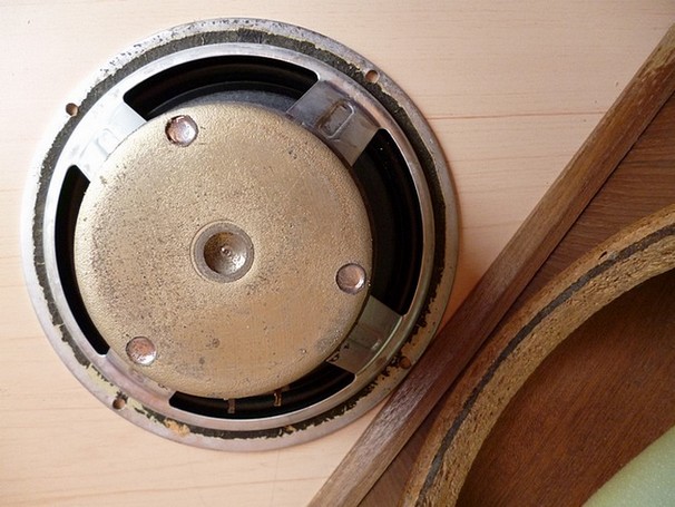

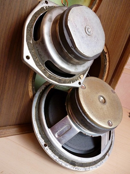

un haut parleur de grave de 210mm (membrane papier traité en surface , muni d'une suspension demi rouleau en caoutchouc inversé )
aimant:105x20mm
un haut parleur médium de 130mm (membrane papier et suspension caoutchouc)
aimant:75x11mm

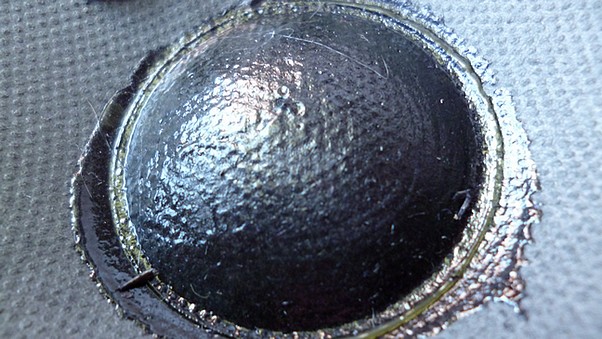

un haut parleur d'aigu (tweeter à dome souple en tissu traité de 30mm)
aimant:70x17mm
Filtre de bonne qualité en rapport (très propre)
chassis métal embouties
la finition de vrai placage bois ...

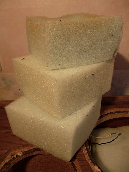

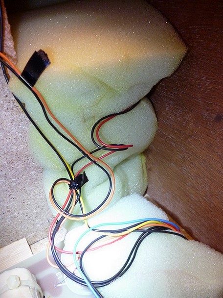

le médium à sa propre charge en volume clos par un coffrage qui représente le diamètre du haut parleur et la profondeur de l'enceinte , l''intérieur est rempli de mousses dense en plusieurs morceaux et autour du coffrage du médium donc compartiment de celui-ci est également rempli de mousses (photos)
borniers à vis
Place aux photos , prises hier en fin d'après midi ...

:merci: pour ces belles photos :yes!:
Re: Celestion Ditton 22
Elles sont en bon état en effet !! donc une première étape de vous montrer les entrailles de la bête , suivront la fois prochaine des séances d'écoutes avec l'ampli et sources qui vont bien , mes points de vues et d'écoutes des ditton 22...

:+1: pour les SCR, c'est un bon rapport Q/P. y'a aussi les premiers modèles de MKP chez Mundorf (Mcap) qui sont abordables. quoi qu'il en soit la différence à l'écoute sera sensible.

joli photo-reportage
j'ai changé ces condos elcap pour des MKP , je n'ai pas été fichu de prendre des photos :boulet1: trop pressé de les écouter avec des condos sains :miam:
il me reste les caches à nettoyer
le rempacement des condos est concluant , et a été validé samedi apre midi par Jean qui était passé en presqu'ile de crozon pour prendre une paire de petites Sansui SP30
