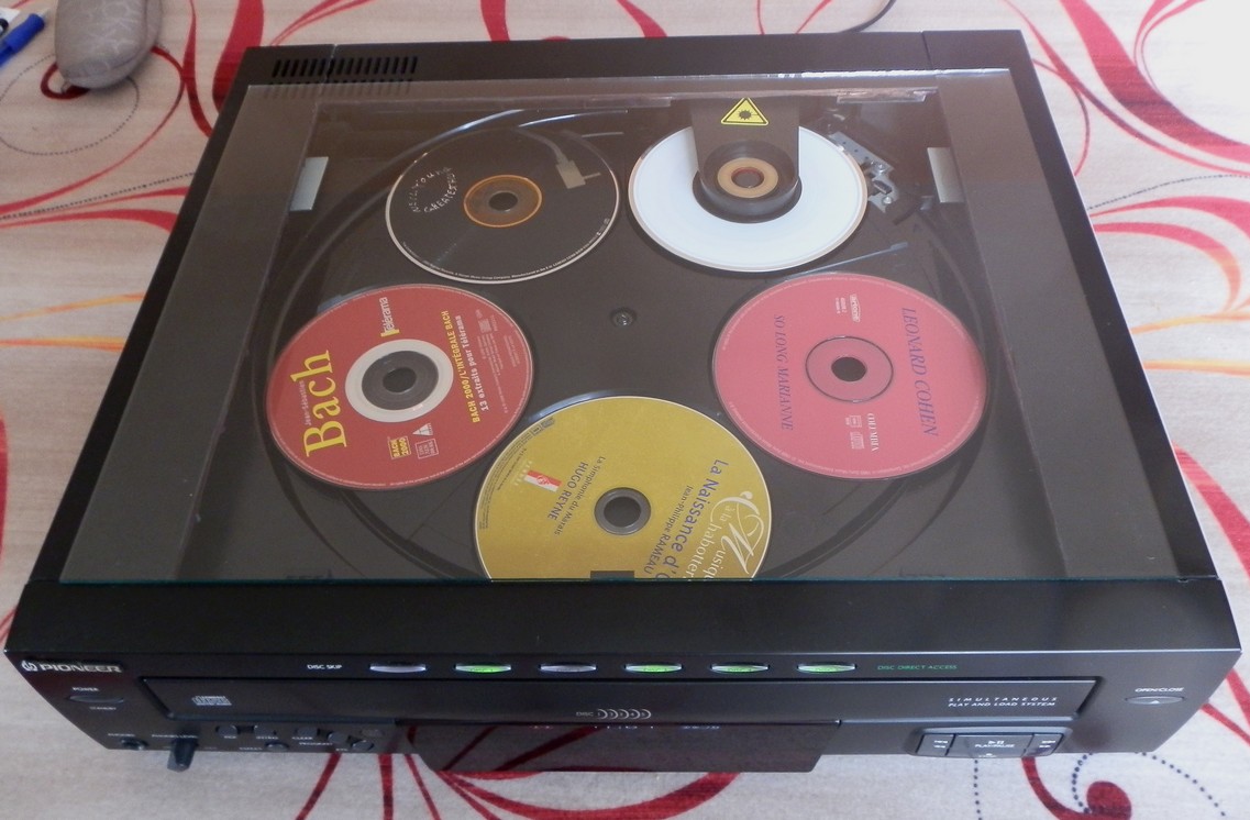

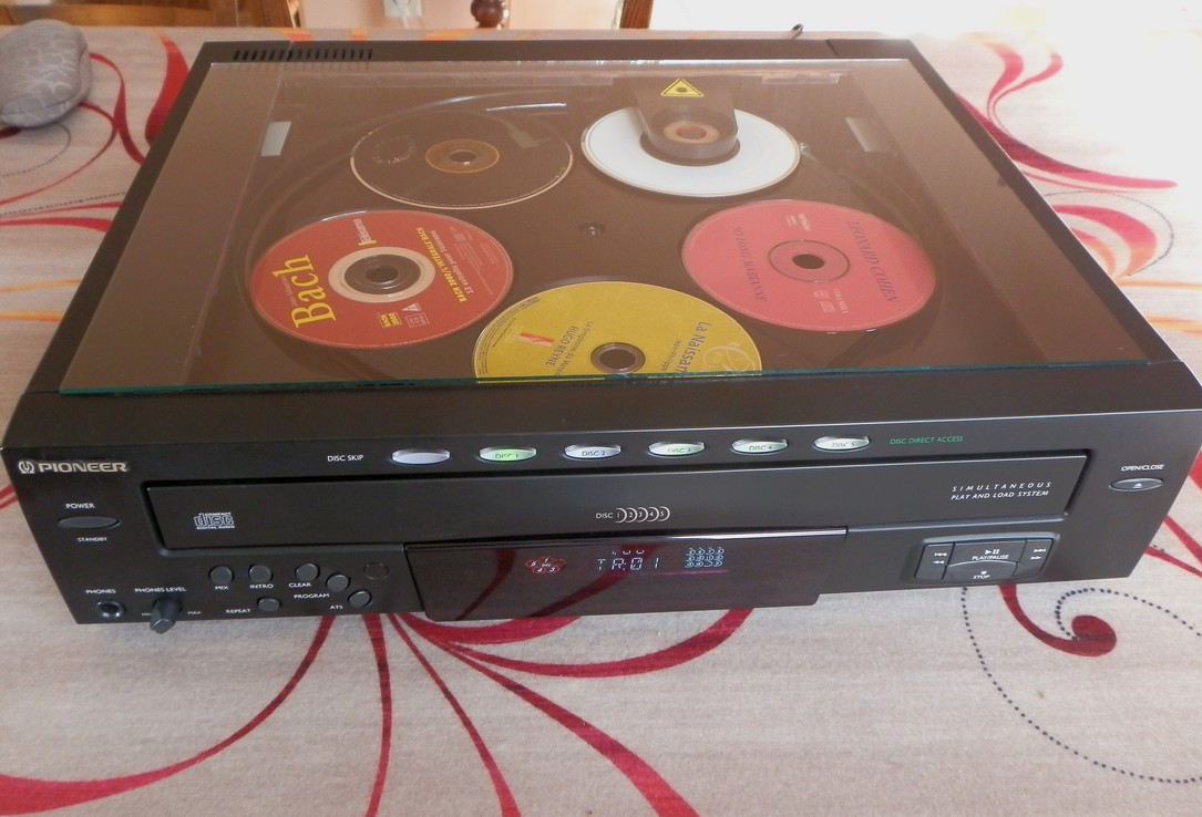

La température étant plus fraîche dans mon sous-sol, je me suis attelé à la tâche (que j'envisageais depuis un moment !!) : il s'agissait de transformer le capot d'une platine multi-cd (en l'occurence une THOMSON DAD 5050...fabrication Philips ?)... Je trouvais en effet dommage de n'avoir aucune vision du mécanisme... C'est maintenant chose faite ! (sur certaines, le mécanisme est par en-dessous et invisible quand le couvercle est enlevé!)
Le plus dur fut de découper le capot supérieur : plastique épais et super rigide, renforcé par un quadrillage sur le dessous...un vraie galère ! mais à force de patience et d'huile de coude, j'y suis parvenu et suis pas trop mécontent du résultat :-)
J'en ai profité pour la rebadger en Pionner (sacrilège ?)... et la baptiser : "Multi-CD-Vision" !!!
Me reste plus qu'à coller la vitre à l'aide d'un double face pas trop épais que je vais poser tout le tour pour assurer étanchéité aux poussières ...et à profiter de la vue :-)

Désolé de casser l'ambiance, mais je trouve ça très moche. La vitre simplement "posée" et absolument pas intégrée au capot, perso ça le fait pas du tout. Et puis le rebadgeage, franchement, c'est juste ridicule.
Voilà, je ne me suis sans doute pas fait un nouvel ami, mais tant pis, j'aime pas être hypocrite :)

génial, l'idée de voir les CD, je comprends même pas que les constructeurs n'y ai pas pensé avant (hormis Microméga, Sony et d'autres sur des single CD). :yes!:
ça doit être un truc à zapper juste pour épater les potes... :mrgreen:
effectivement si tu colle au double face, ça va se voir du dessus. moi, pour une bonne intégration j'aurais repeint en noir mat le tour de la vitre pour cacher le collage en dessous.

Ca permet de savoir quels CDs sont chargés, par contre il ne vaudra pas empiler un autre élément par dessus ... comme la platine vinyle. :cpasmoi!:

Zbeum a écrit :Désolé de casser l'ambiance, mais je trouve ça très moche. La vitre simplement "posée" et absolument pas intégrée au capot, perso ça le fait pas du tout. Et puis le rebadgeage, franchement, c'est juste ridicule.
C'est ton droit de ne pas aimer et je ne vais pas m'en formaliser...Si j'ai quelque chose à ajouter, c'est juste sur le ton de ton post : on peut très bien ne pas être hypocrite tout en restant "mesuré" dans ses propos !!!
Le DIY n'est pas terminé... et je retiens la proposition de peindre en noir l'entourage de la vitre jusqu'au bord du découpage pour le masquer et masquer également le double face...mais j'envisage de réaliser cette peinture sur le dessous de la vitre... Je ferai des essais avant !!!

En ce qui concerne ta platine, le principe de voir les cds est une bonne idée, mais l'intégration ne me plait pas trop. Le rebadgeage, je n'aime pas du tout, il n'y a pas de honte à avoir un logo Thomson en façade. :spamafote:
L'idée serait à travailler sur un lecteur laser disque; Sur certains modèles, le changement de face de la mécanique lors de la lecture d'un LD est très sympa à voir en action.
