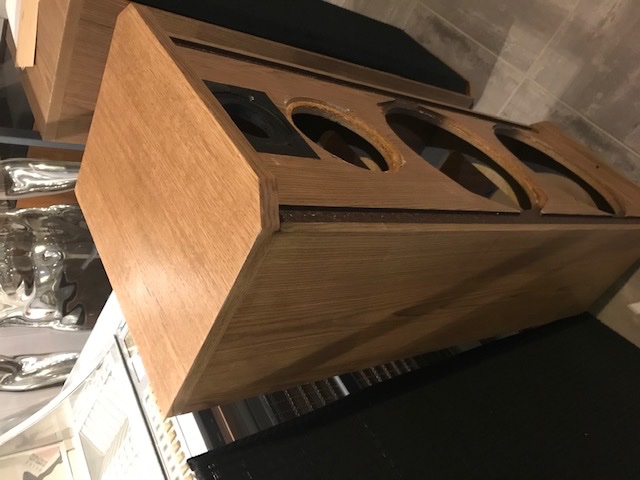

Voici quelques photos de la restauration de mes ditton 66 qui reviennent de très loin
En effet, au départ, il manquait un médium (merci à François pour son don
) l’ensemble des tweeters et médiums étaient muets. Un boomer frottait. Le plaquage avait pris un bon coup sur la face supérieure et cerise sur le gâteau, l’ancien propriétaire avait eut l’excellente idée de defoncer les logements de tweeter pour les remplacer par des médiums audax!!!
Après pas mal d’heure de travail: restauration et placage partiel des caisses, changement des diaphragmes des tweeters et réparation de ceux des médiums, recapage des filtres, ponçage + vernissage des caisses, changement du boomer, les voici ressuscitées
