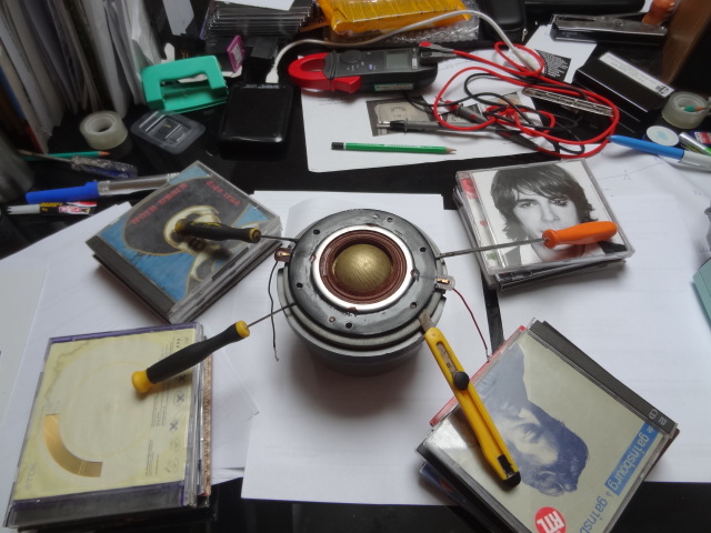

En attendant, une technique que j'ai utilisé pour sortir proprement la bobine des MD500.
Les 2 ergots de centrage étant montés très serrés. Ce qui est super pour le centrage de la bobine lors du remontage , sans nécessiter de générateur de fréquence. On remet et grâce à ces ergots une seule position possible, ca ne bouge pas d'un poil.
Par contre pour sortir, comme ça résiste, le risque me semblait grand qu'en ne tirant que sur les 2 pattes de la platine, ça ne s'incline en montant et que la bobine frotte.
Bon je préviens, la solution que je propose est super artisanale, mais pour la sortir seul sans qu'elle ne frotte, j'ai trouvé ça bien pratique.
Le principe est d'utiliser 4 tournevis plats pour faire levier en même temps.
En reposant les manches sur 4 piles formées par exemple ici par des CD.
Ensuite, en enlevant tour à tour un CD de chaque pile, puis en recommençant ainsi de suite, la bobine se lève tout en douceur et de manière bien régulière.
Et quand on sent qu'elle est prête à sortit, on peut soulever la platine par les 2 pattes.

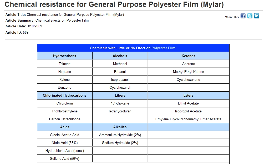

Après vérification, le dome d'origine est en Mylar, un polyester. Cet extrait d'un site américain mentionne l'innocuité de l'acétone sur ce polymère, donc c'est parti!
mylar et acetone = OK
mylar et acetone.jpg (274.97 Kio) Vu 1851 fois

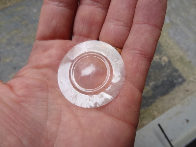

Ensuite, le collage membrane sur carton a aussi assez mal vieilli. Il va être refait.
Là c'est un peu plus long à enlever. Toujours avec apport d'acetone goutte à goutte par la pointe du petit tournevis plat (j'en ai pris un assez arrondi- pas tranchant pour eviter de rayer la membrane). Ca progresse doucement et il faut etre patient.
Mais la colle se ramollit et cède peu à peu.
diaphragme avant nettoyage
Ensuite, j'ai carrément plongé le diaphragme dans un peu d'acétone pour retirer plus facilement les restes de colle:
Je peux donc commander une nouvelle bobine en 4 ohms.
