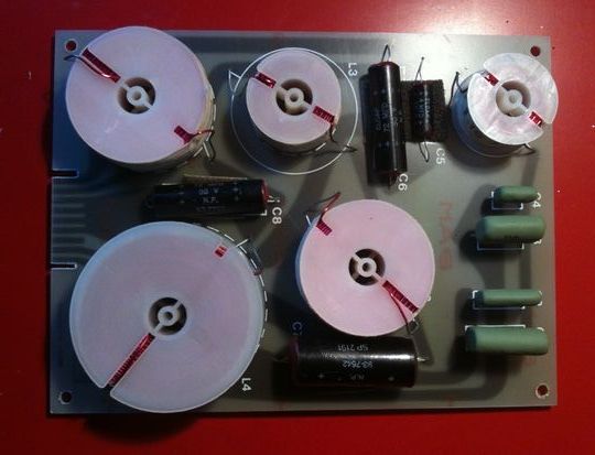

Comme vous pouvez voir, ce n'est plus tout le même que la MK I.
Sur les miens Il y a pas mal de condo qui ont gonflé ou carrément grillé.
Est-ce que vous connaissez ce filtre ? avez-vous les valeurs surtout pour celui de gauche qui est illisible ?

La résistance qui a cramé est une résistance à fil méplat très probablement fabriqué par MCB. C'est un technologie intéressante car elle ne présente quasiment pas d'effet selfique et c'est pour cela qu'elle a souvent été utilisée en atténuation de tweeter, à la restriction près que sa tenue en puissance si elle n'est pas usurpée se fait néanmoins avec un fort dégagement de chaleur.
Si elle n'est pas coupée il est facile de la mesurer avec un Ohmètre car ces résistances ne dérivent qu'en température.
En revanche elles ont une tolérance épouvantable de ±20%
J'en ai tout un lot qui fait entre 1,2 et 1,4 Ohms pour une valeur annoncée de 0,82 Ohms.....
Au remplacement il faut la souder "haut sur ses pattes" afin que l'air circule un peu autour. Mais il n'est pas dit qu'il faille la remplacer, juste la dessouder et si ses fils le permettent lui redonner du mou.
Au passage, les condensateurs chimiques sont probablement à changer (les bleus). Les remplacer par des MKP serait une bonne idée. Les "bouts rouges" sont à mesurer, ils réservent quelquefois des surprises.
Si vraiment tu dois changer les résistances MCB de tes deux enceintes, mesure-les et envoie moi la valeur, je te dirai s'il m'en reste deux "appairables" !

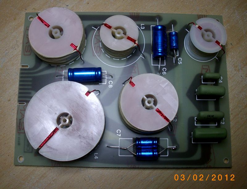

Ensuite, je me suis attaqué aux filtres et ai décidé de changer les 4 condos noirs (C5, C6, C7 et C8).
Avant:
filtre ditton 66 +.jpg (37.21 Kio) Vu 2534 fois
Après:
Et là, j'en vois déjà s'arracher les cheveux, des chimiques!!!!! Oui, des ALcap de chez "Falcon Acoustic".
Oui, mais pour conserver les mêmes valeurs, et dans un encombrement "raisonnable", c'est la meilleure solution qui s'est offerte à moi. Puis le prix aussi a été assez déterminant.
Bref, mes 66 avaient pris un coup de jeune. Plus d'impact, des basses un peu moins molles, à mon sens.....
