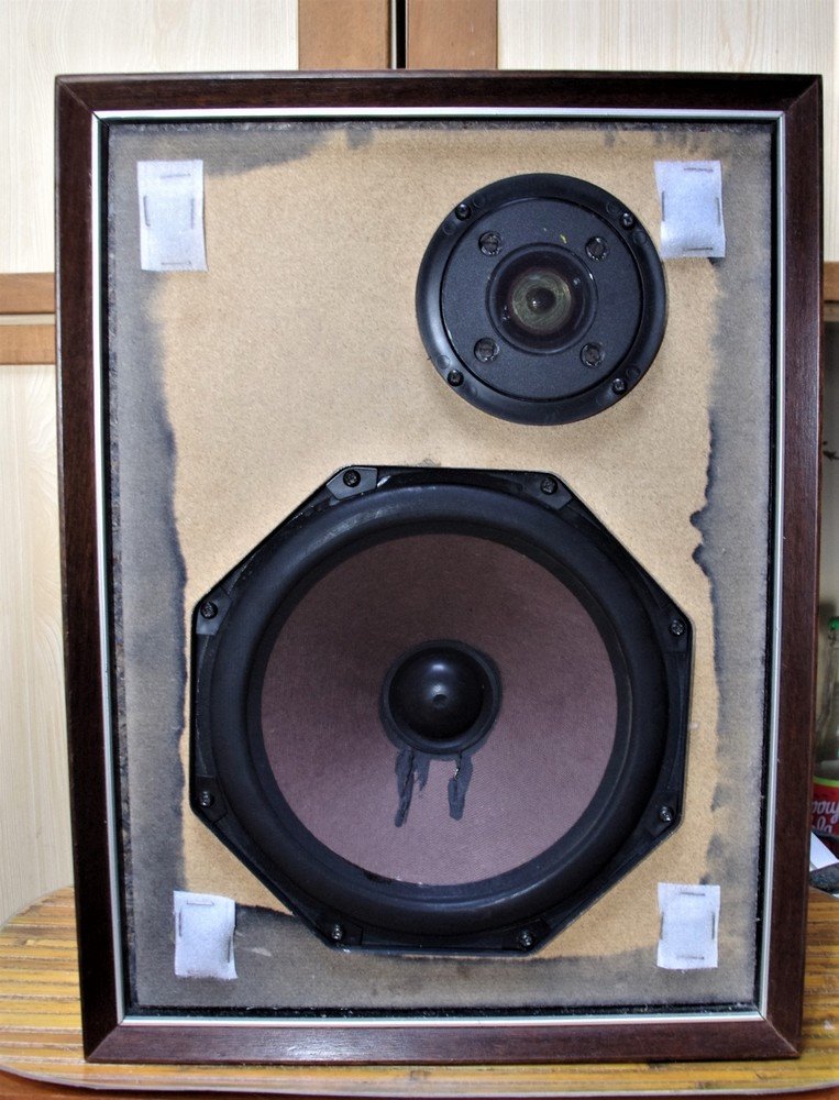

j'avais vu ce défaut signalé pour une autre référence d'enceintes Philips, le cache noyau qui finit pas se désagréger, la 423 n'y échappe pas :
Philips, à l'époque, était très généreux, il n'y a pas de borniers à l'arrière et le fil installé est donc d'origine, genre électrique 1,5, il fait exactement 6 mètres de long.

J'ai eu le même problème sur une 427, ce sont les mêmes HP (AD8065), mais en 8 Ohms.

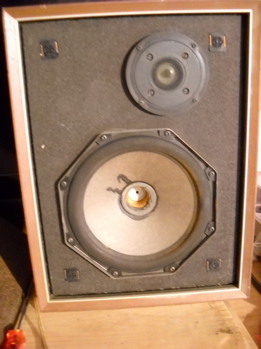

Petite remise à niveau pour ces vénérables 423 venues du Limousin en convalescence, mais par ailleurs encore en bel état cosmétique.
Philips 22RH423 1.JPG (195.18 Kio) Vu 4110 fois

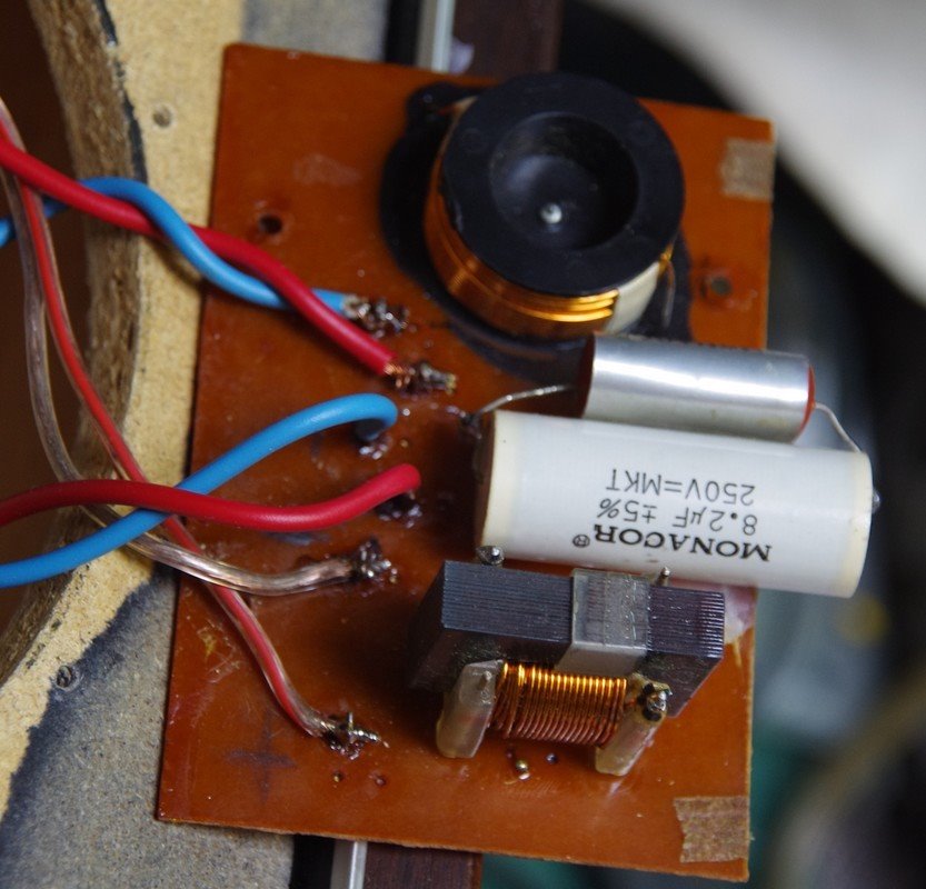

Changement de l'unique condensateur 12 uF qui commençait à fatiguer.
Philips 22EH423 2.JPG (165.79 Kio) Vu 4110 fois
Philips 22 RH423 3.JPG (174.1 Kio) Vu 4110 fois
A l écoute, c’est clair ce changement est salutaire. Après avoir modifié une première enceinte, la différence est très audible. Meilleur équilibre, haut médium et aigu plus détaillés.

Pas de problème de cache noyau ici, il est en caoutchouc dur.
