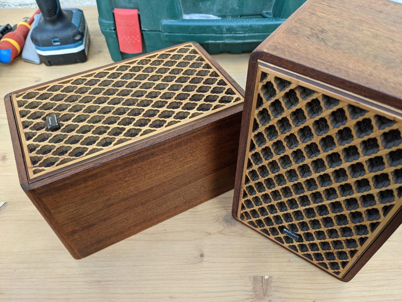

Les essais n'ont pas été concluant.
Un HP sature toujours (peut importe le sens de rotation) dans le bas du spectre dès que l'on pousse un peut trop le volume.
Est-ce possible que la suspension soit devenu trop molle et que la bobine cogne dans l'entre-fer? C'est l'impression que ça me donne à l'écoute.
Un changement des suspensions devrait régler le problème alors ?
Dois-je poster dans la partie "réparation" du forum, ou puis-je continuer ici?
Merci pour votre aide
Shani
Messages : 6327
Re: Sansui SP-M1
shani a écrit : mar. 13 avr. 2021 20:07 Un changement des suspensions devrait régler le problème alors ?
Il y a peu de chance que cela change quoi que soit .... c' est une suspension caoutchoutée qui vieilli généralement très bien dans le temps et c' est une membrane de petit diamètre relativement légère.
Un haut-parleur est simple dans son principe et ton problème révèle une bobine qui a du chauffer et déformer son support, rien de plus.
Hormis changer ce support au complet je ne vois pas de solution.
Mais je ne suis pas certain que cela en vaille vraiment la peine.
Essaye plutôt de trouver sur toile un équivalent.

Merci pour vos réponses.
Je ne souhaite pas changer le HP pour un équivalent. Déjà, je ne connais pas les caractéristiques d'origine du HP puis pour ne pas dénaturer ses "petites" que je trouve sympathique -esthétiquement et à l'écoute d'ailleurs.
Il y a bien quelques annonces de ces enceintes. Je les trouve hors de prix. Pour un haut parleur seul, c'est peine perdue.
Je vais donc les garder comme ça. L'écoute d'hier m'a fait plaisir, il y a un beau rendu et pas mal de pression acoustique avant que les basses d'une enceinte fasse des siennes.
Si jamais quelqu'un d'ici aurait une paire identique, on pourrait en parler.
Merci en tout cas :)
