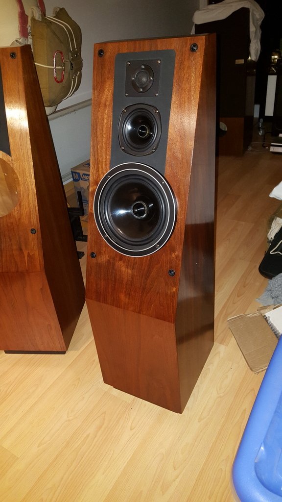

Malheureusement toute la série "boiserie", décapage, ponçage, mise en teinte etc... je n'ai fais aucune photo. Idem pour les pieds refait en aggloméré Hydro pour mieux résister à l'humidité.
La décoloration du soleil est difficilement rattrapable. Malgré une teinte au solvant, rien à faire. Il aurait fallu que j'utilise de l'acide oxalique pour éclaircir le bois... trop de risque pour rien.
Mise en vernis deux couches de chez LIberon "spécial antiquaire". Il donne vraiment un très beau tendu.
Par chance dans cette histoire, le néoprène s'enlève facilement à chaud (sèche cheveux).
Ici remise en place des filtres :
Ici on voit le pied refait mais de l'intérieur :
Mise en place de la bourre synthétique (d'origine) et des HP :miam:

Après un test sur un ampli prévu cet effet, mise en place dans le salon sur mon Marantz 1120 (fini aussi, je ferais un tuto).
Ici sans les caches :

Concernant les premières écoutes. Je suis très étonné par les détails. Mieux que sur les Sloop M1.
Les basses sont présentes sans trop, j'avais peur car l’évent est au sol.
Après il faut se donner du temps pour apprécier [:cerveau picole]
Pour info, elles coûtaient quand même 7000 Frcs la paire en 1987..
ENJOY :genial:

Franchement je trouve la restauration réussie :yes!:
Une belle surprise, Mercuriale a fait de bonnes choses parmi une gamme souvent décriée, non sans raison.
