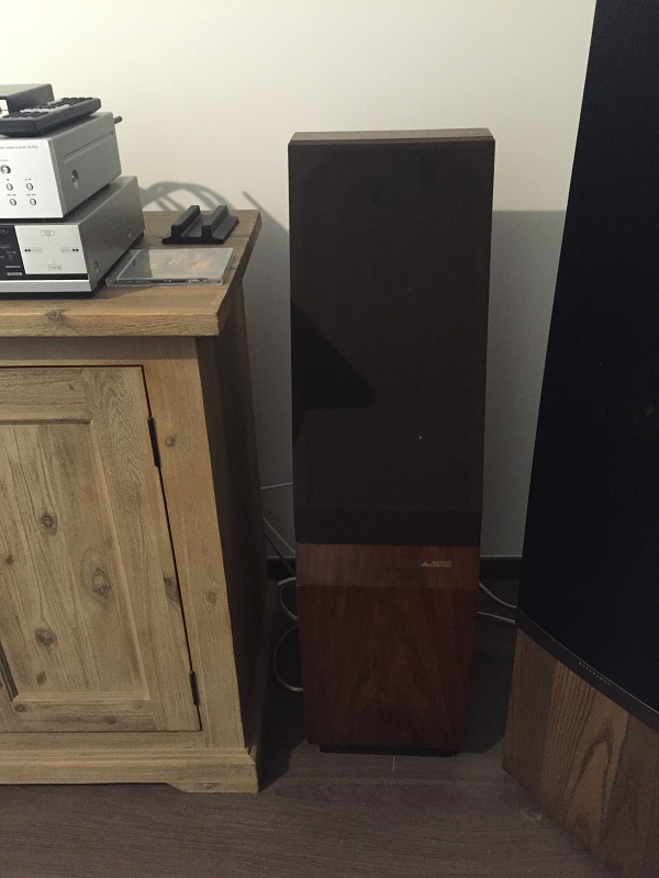

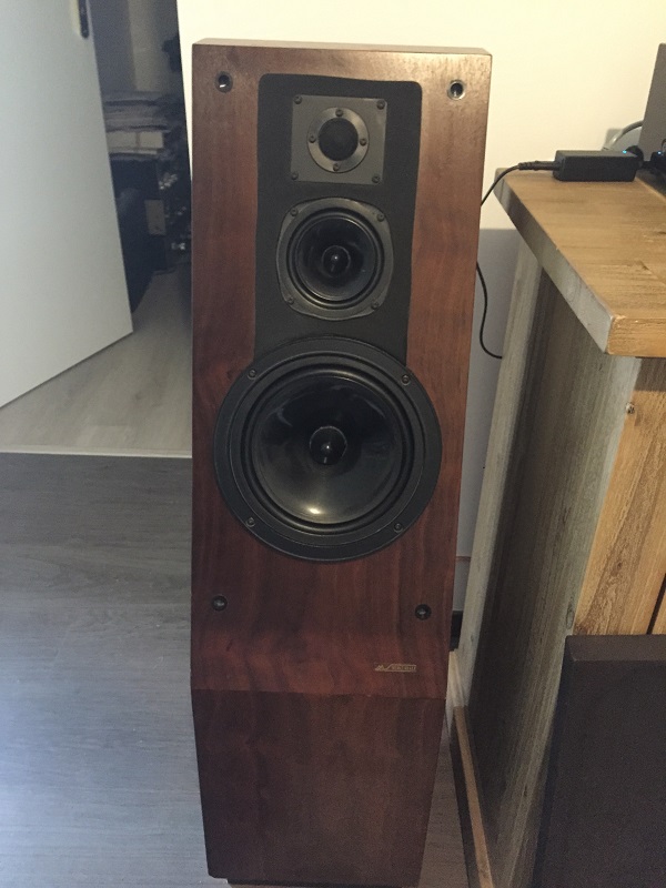

Sorti ce jour de mes Mercuriale CL21 pour branchement sur un ensemble Yamaha récent.
Cela m'a permit de faire un comparatif avec les RF-7
C'est loin d’être ridicule, mais le comparatif est assez difficile car le rendement des RF-7 (101db) par rapport au 89db des Mercuriale.
Une écoute sans effectuer de test entre les deux sera fait un peu plus tard
Qualité de construction très correcte
Désolé pour les photos un peu foiré.

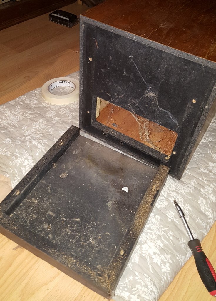

Comme je le mentionnais, j'ai déniché une paire identique chez une charmante personne. Je suis le troisième propriétaire et les deux premiers étaient des personnes très sérieuses.
Mais les années ont eu raison de l"esthétique, pas de quoi me décourager...
A leur arrivée énormément de poussière, l'humidité et le soleil ont bien fatigue le vernis. Event du grave, plutôt bien pensé, c'est le pied qui en fait office sauf qu'ici il faut le refaire (moisissure).
Tous les hp sont bons au ohmmètre, c'est une bonne nouvelle. Je découvre aussi les TPX de chez audax (ici dépoussiérés et nettoyés). Filtre d'origine à refaire qu'en partie. Les PZA (paraffine de mémoire) seront changés ainsi que le 2.2uf multicolors qui est fendu de partout...

Donc suite des CL-21
Ici filtre refait en partie.
Les PZA changés par des MKP de la même marque. Dans mes sotcks, j'avais du 2.2uf et du 10uf. Certes, ce n''est pas ce qu'il y a de mieux esthétiquement parlant, mais le résultat est là.
Rertent un MKT en 2.2, en 3.3uf et en 10uf. Ils seront changé dans le temps. Malgré des valeurs très bonnes, je préfère changer par du neuf.
Pour les petites valeurs, perso j'utilise les nouveaux Panasonic ECWFE, ils sont vraiment excellents et vraiment peu cher (https://www.banzaimusic.com/Polypropylene/)
