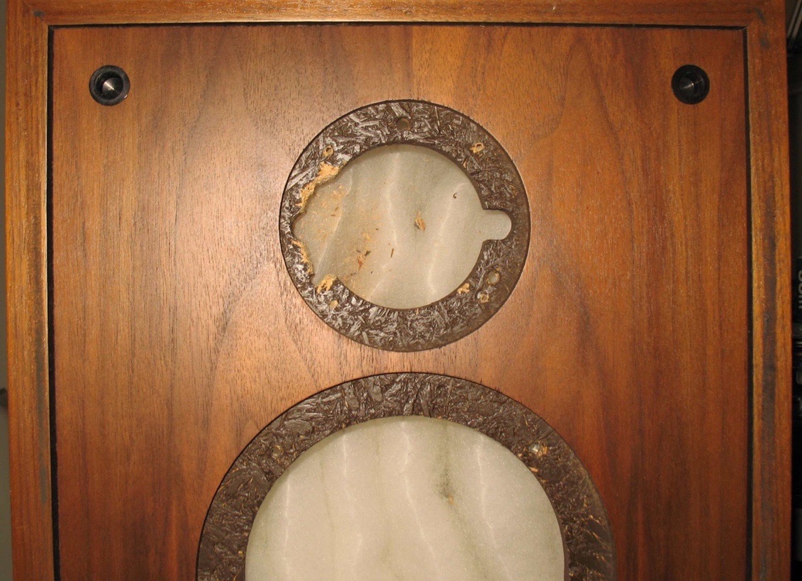

Mes 66 n'ont plus leurs tweeters d'origines mes des SEAS 25 TAC G H400
pour placer les nouveaux tweeters l'ancien prorio à joliment abimé la menuiserie (sans parler de l'utilisation de vis à métaux vissées de travers dans le bois)
