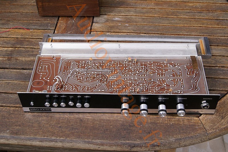

Après quelques après midi de dur labeur, l'ensemble des 4 enceintes asservies et du pré ampli associé est sur le point d'être remis à niveau.
Recapage complet des 4 amplificateurs et du pré ampli, élément complémentaire indispensable du système.

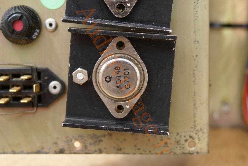

Les transistors de puissance au germanium

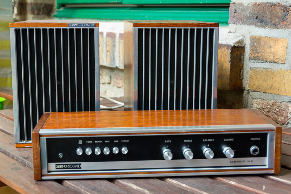

Et voilà, comme déjà annoncé, la suite de mon coté. Un préampli et des enceintes assez pareils. Mine de rien à première vue...

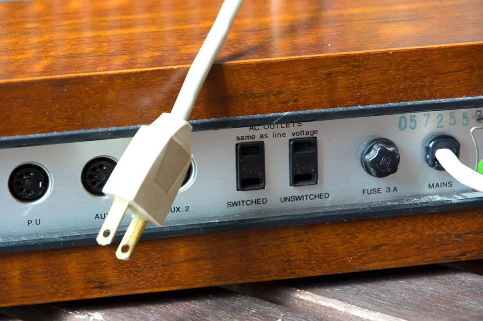

Une fois retourné, surprise : une fiche et deux prises de secteur bien américaines. Fusible 3 ampères. 110 volt, donc.
Pas de problème, en principe, parce qu'on sait que l'alimentation du préampli se fait par les enceintes. Mais là aussi...
Pas de commutateur pour la tension de secteur et - pire encore - un transfo sans possibilité de branchement sur 230 volt. Faudra donc en trouver deux autres. Notez d'ailleurs les radiateurs agrandis par comparaison aux premières enceintes SL70. Ils en vendaient pas mal pour des bars et des discothèques et il paraît qu'ils avaient eu des problèmes thermiques.

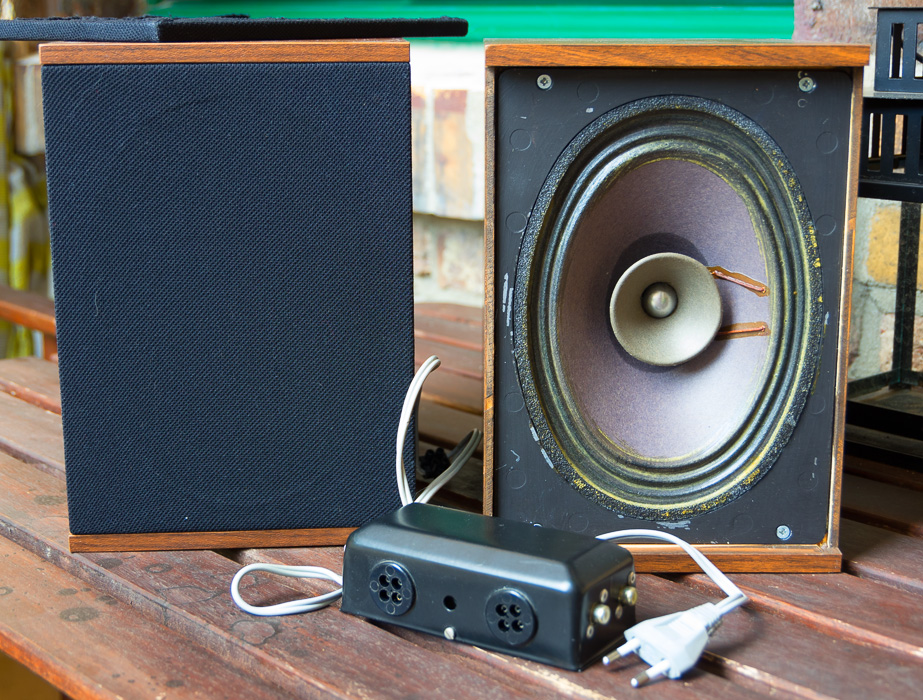

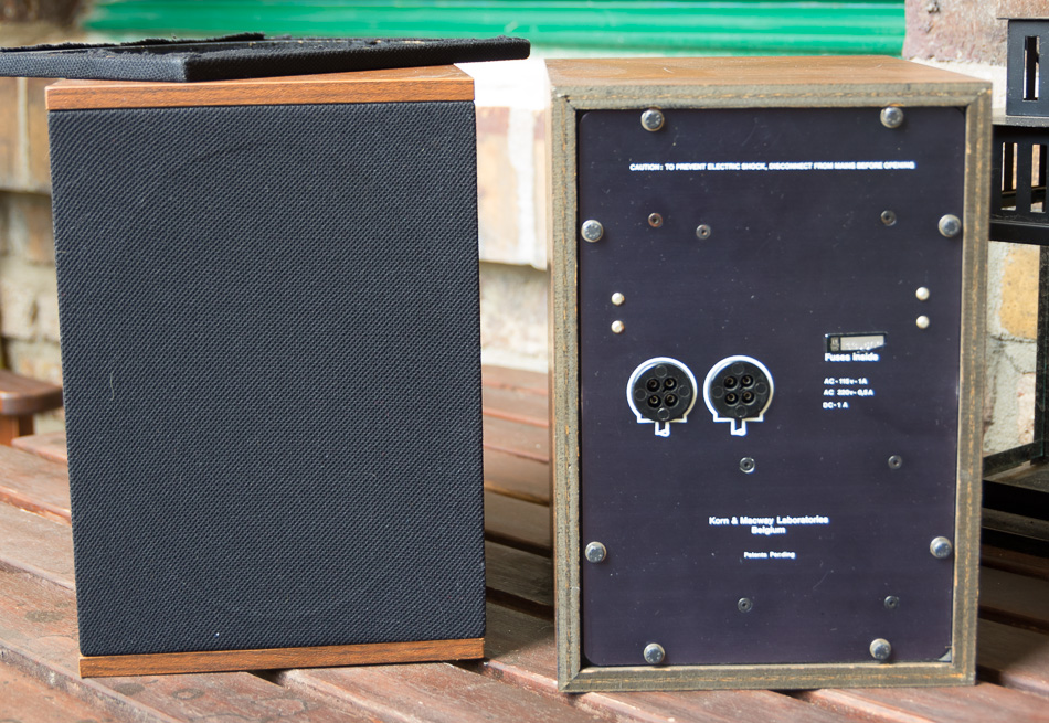

Faisons maintenant un petit saut en avant. Fini les Servo-Sound. On prend les mêmes et on recommence sous le nom de Korn & Macway. Voici une paire de SL20 (ou bien KM20, les experts ne sont pas d'accord à ce sujet).
Même principe que les SL70... même haut-parleur, asservi, MFB et compagnie. Mais avec des semiconducteurs en silicium enfin. Sinon, circuit assez identique. Les fameux connecteurs introuvables ont été remplacés par des connnecteurs Bulgin 4 pôles pas très courants non plus de nos jours. Pas de radiateurs. Les transistors de sortie sont simplement vissés sur la face intérieure de la plaque arrière.

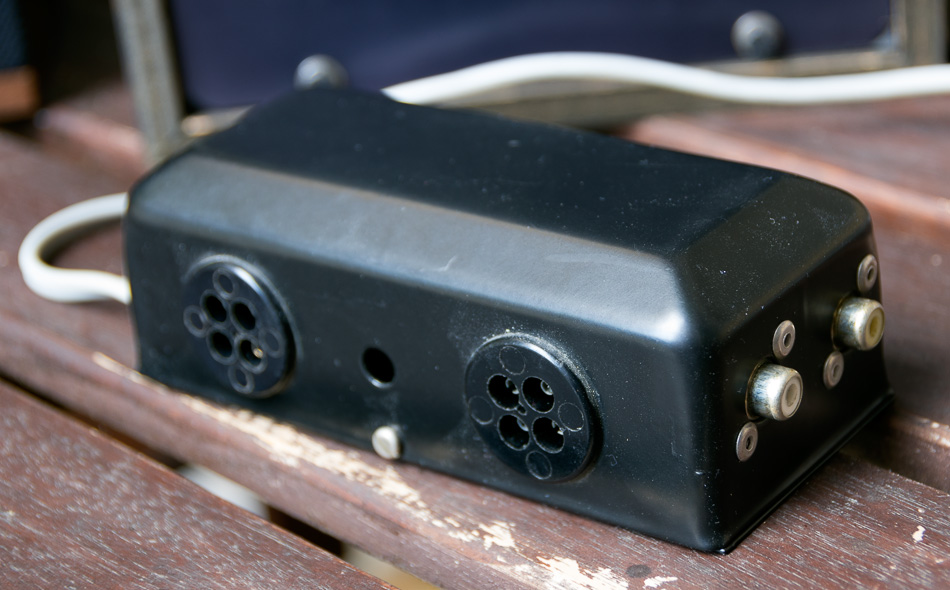

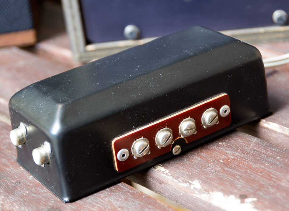

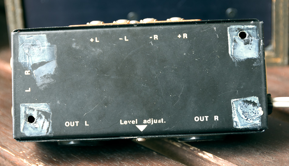

Pas besoin du préampli dédié, non plus. Il y a un simple petit boîtier de raccordement : câble secteur, entrées ligne RCA et pour sortie haut-parleur de n'importe quel ampli, deux prises Bulgin de sortie vers les enceintes et un potentiomètre pour adapter le tout au niveau de sortie de la source.
Dommage qu'il n'y a plus la belle finition des SL70. Plus de grille en alu mais un simple cadre en bois avec un revêtement textil ordinaire. Pas de belle ébénisterie belge non plus, mais du simple plastique en décor "bois".
Mais le résultat est toujours là. Tellement que cet ensemble fait maintenant office de moniteurs de proximité sur mon bureau d'ou il a chassé une paire de Neumann KH120A dix fois plus chers.

la boite de jonction présentée est une bj2.
