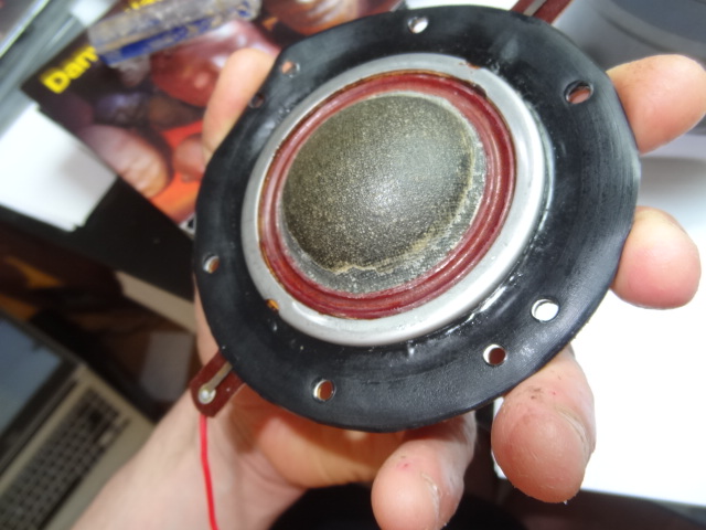

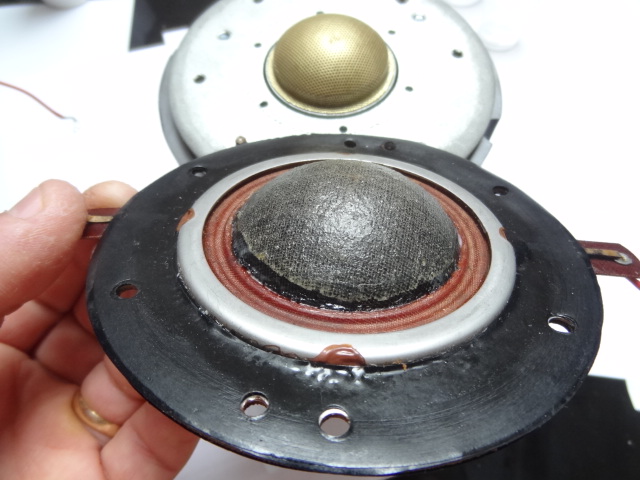

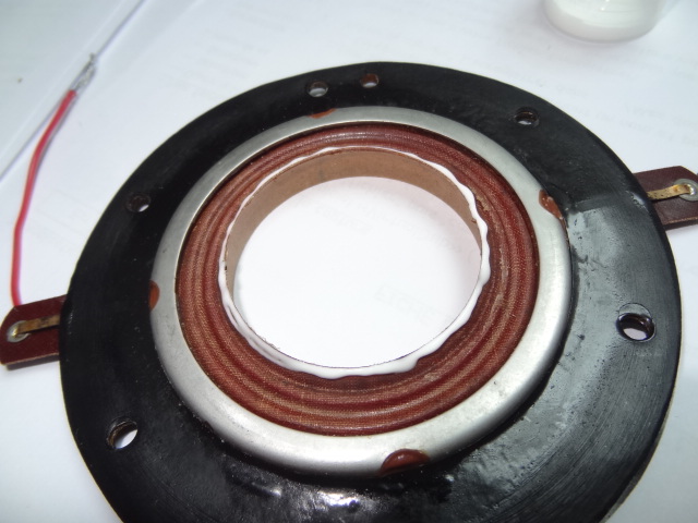

Suite de la réfection de mes MD500:
D'abord celui qui avait seulement le dome décollé et une partie du porte bobine aussi.
encollage spider
encollage spider
mise en place de la membrane
Puis ajout d'une couche de colle en pied de dome coté extérieur, venant aussi recouvrir la zone de la membrane mise à nu (revêtement d'origine retiré car s'écaillait).
Pour égaliser cette couche de colle, j'ai utilisé un bouchon de "faux liège" (matière plastique). C'est doux pour la membrane et permet en tournant autour d'avoir une couche relativement fine et uniforme.
En cours de séchage:
En cours de séchage
En cours de séchage
Après séchage complet, remontage en place.
Verdict: Ca marche impeccable. :genial:

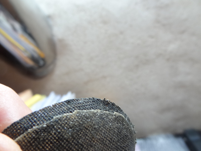

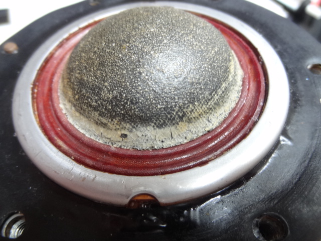

Pour le second MD500, dont la bobine coupée a été reprise, porte-bobine désolidarisé recollé en place, il reste le dome qui est en place, mais dont toute la colle/revêtement s'effrite autour de la base.
dome à l'origine- colle effritée

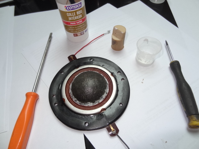

Procédé au grattage délicat des zones abimées avec la pointe d'un petit tournevis plat de précision. Jeu de patience, pour effleurer la surface, enlever ce qui doit venir sans toucher la membrane. C'est un peu comme gratter le fond d'une poele Tefal avec une petite cuillere sans rayer le fond, par toutes petites touches, en douceur.
surface grattée
surface grattée

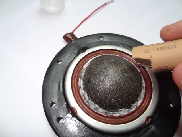

Ensuite encollage de la base, même méthode du bouchon que précédemment
Encollage
Encollage
Résultat après séchage:
Remontage le lendemain et essai:
:genial: :genial: Il marche nickel.
Là j'ai du faire quelques bonds et pousser des cris de joie pendant 10 bonnes minutes. Il était HS en arrivant en début de semaine, et là il chante à nouveau, et quel chant!!!

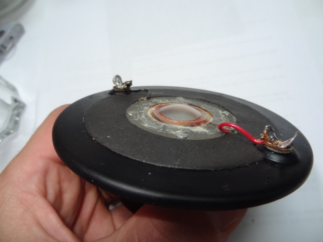

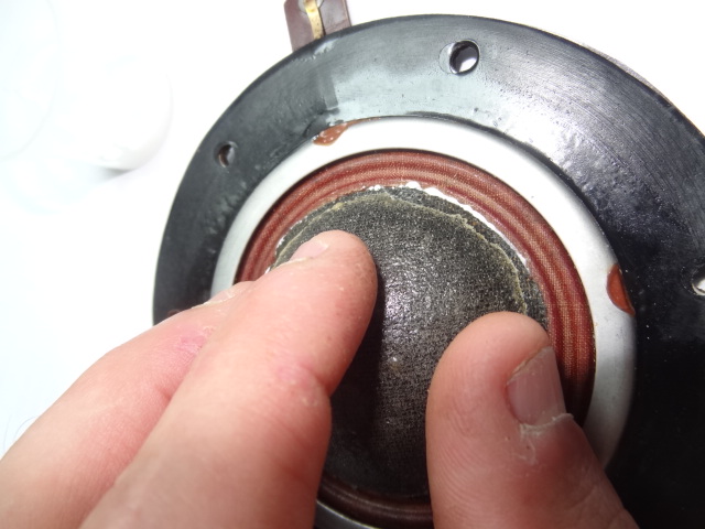

Pendant le séchage des MD, j'en ai profité pour déshabiller complètement le tweeter HF2000 (celui qui avait encore de la continuité).
Etat de départ: un poil de travers...
pour un son en 3D...
Donc démontage complet.
Mesdames et Messieurs, veuillez attacher votre ceinture pendant le décollage
L'avantage: les différentes couches de colles viennent relativement facilement.
Ici étape intermédiaire: les résidus de colle pas totalement adhérents sur les cartons seront retirés. Un petit point de colle aussi sera remis sous les lamelles métalliques, je crains qu'elles ne puissent vibrer sinon et produire des sons non désirés.
en cours de décollage

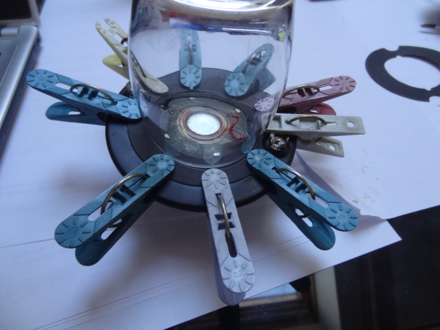

Passage des différents cartons pendant une nuit sous presse (gros dictionnaires). Puis recollage dans l'ordre de la membrane et des différentes couches.
Merci au passage à Felixs pour ses photos et description de montage. Je m'en suis largement inspiré.
les pinces à linge
les pinces à linge
Le résultat:
Puis après une nuit de séchage, remontage pour essai:

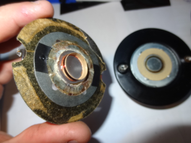

2nd HF à son arrivée
Comparaison: celle du dessous dans le HF que je viens de remettre en route. Aspect bien cuivré. L'autre: aspect bien cramé... et le fil se désagrège complètement.
comparaison des 2 bobines
Il va me falloir trouver une autre bobine.
J'avais pensé au kit que vous présentez dans les posts de la page 62, j'ai vu que Chartz et quelques autres étaient plutôt sceptiques, notamment sur le matériau de membrane qui pourrait être de matière ou d'épaisseur différente.
Or, finalement, une fois rebombé mon diaphragme dans le bon sens, il semble tout à fait correct.
Il y a sur la baie des bobines seules proposées à la vente (Surement le meme gars d'ailleurs)
Pensez-vous que ca vaudrait le coup de garder ma membrane, décoller puis changer uniquement la bobine?
Je ne sais pas si l'acétone fait bon ménage avec le matériau plastique de cette membrane. et sinon, je ne vois pas trop comment décoller la bobine, la membrane étant quand même bien fine et fragile.
La bobine seule existe en impédance 4 ou 8 ohm. Comme je n'ai accès qu'à la résistance DC de celle qui fonctionne chez moi ( 4,9ohm de résistance), je ne sais laquelle choisir. Auriez-vous des infos ou des connaissances la-dessus?

Message par felixs »
C'est du 4 Ohms.
Par contre pour replacer une nouvelle bobine sur le diagramme, ca doit pas etre evident.
En tout cas bravo, belle restoration.
