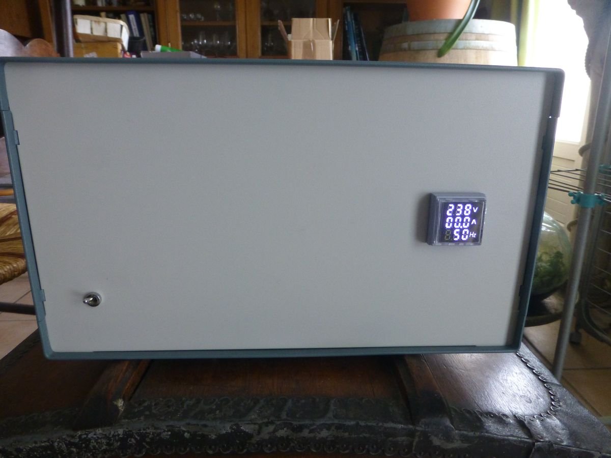

Mon transfo de séparation.
Pas de voyant M/A mais un afficheur que j'ai reçu ce matin après pas mal d'attente.

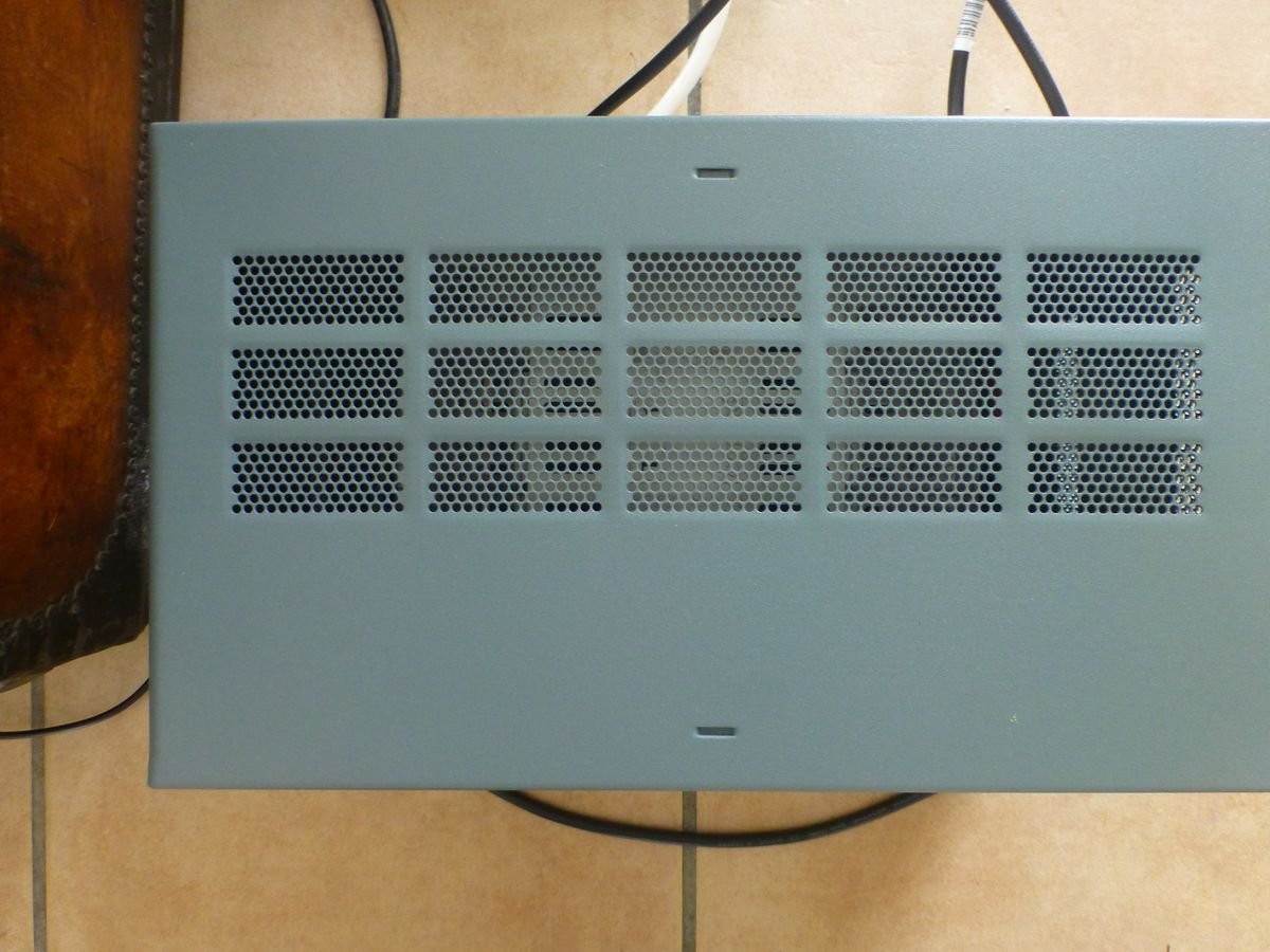

Vu de dessus, bien aéré car idem en dessous.
Face avant.

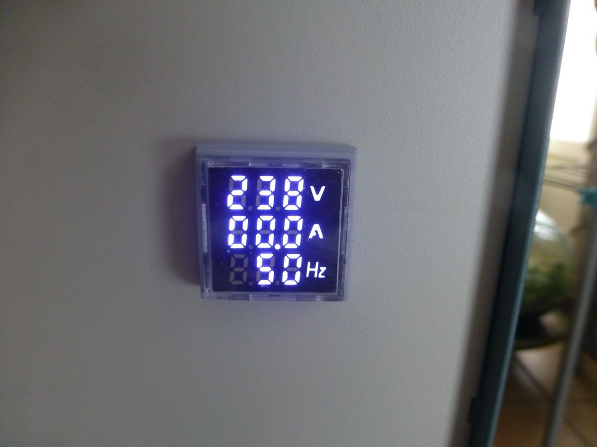

L'afficheur avec les trois infos au secondaire, tension, ampérage et fréquence, que j'ai reçu ce matin après pas mal d'attente.
La valeur de tension à vide est la même qu'avec mes deux voltmètres.

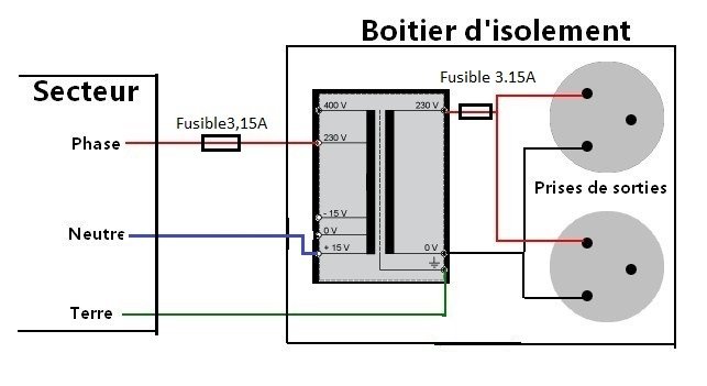

Le schéma du montage, simplissime.

Mon problème est de savoir à quoi sert ce type de montage ?
Autant je trouve intéressant l'appareil de mesure que je ne vois pas pour le transfo. Un régulateur du genre auto transfo piloté, ce ne serait pas plus utile ?
Pas de régulation sur ce transfo, juste le fait qu'au primaire j'ai deux positions 230V/-15V et 230V/+15V, comme j'ai 240V voir plus en permanence sur le secteur, en mettant sur la position +15V j'ai un peu moins de 230V en charge.
En deux, pas de perturbation au secondaire, genre prise CPL, alim à découpage de pas mal de nos appareils comme télé, box etc....

Ah, mais bien sûr ! Le +15 -15 V ! :yes!:
c'est ce que je fais avec des transfo 230 -12 V pour rabaisser le secteur pour mes appareils en 220 V
Avec le secondaire en série (dans le bon sens) du primaire pour faire un abaisseur
ça stop les parasites ?
Pas les cafards ni les puces mais les harmoniques parasites sur le secteur, oui :D

Premier message édité avec le schéma.
