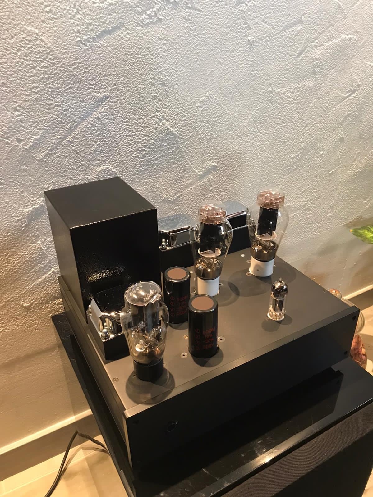

Brève présentation d'un appareil qui me plaît incroyablement, d'autant que cela fait au moins deux décennies que je rêve d'un SE triode...
J'en évoquais l'acquisition (stocké chez l'un de mes frères dans l'attente de pouvoir le récupérer) dans le fil destiné aux annonces.
Les transformateurs sont d'origine française ESO (Électra Sud Ouest fondée en 1939).
Redresseur en 5U4g russe.
Entrée simple en ECC99.
SE de 2A3 d’origine couleur pastis de marque Psvane - mais ce n'est pas celle de Gabriel Fauré (de 20). A virer prochainement pour du Sovtek.
Le concepteur de ce SE est d'une discrétion... opposée aux résultats.
En quelques mots simples, voici ENFIN un ampli dont la retranscription des timbres m’apparait absolument authentique. Les sons se propagent dans la pièce comme dans la réalité et non par vagues diffuses. La séparation des canaux, l'ouverture sonore me fascinent.
Bien entendu, les écoutes sont intimistes quoique sans frustration puisque dans le plaisir musical, les timbres et l'ouverture sonore sont à mon goût ce qui me fait vibrer dans la musique . Ce qui me fait vouloir chercher des enceintes à haute efficacité!
Le raffinement des timbres me semble aller plus loin que sur mon ancien P1Se que j'aimais particulièrement!
Voilà, cela valait bien quelques lignes!

Il est très sobre, très épuré, je le trouve bien classe cet amplificateur. Félicitations.

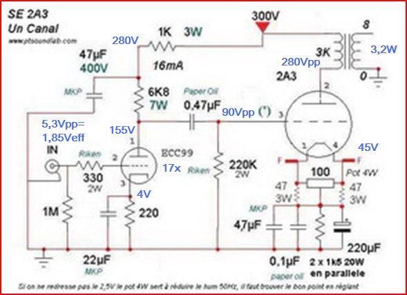

Tiens, Jo, ça peut servir, on ne sait jamais :
Et ça peut s'améliorer aussi si tu désires un peu plus de grave, pour la somme incroyable d'environ 5€. Te voilà ruiné...
Et oui, on sait correctement bobiner un transfo de sortie, par chez nous... quelques kilomètres de saucisse autour de 2 boites de cassoulet, et hop ! Ça sonne.je viens justement de préciser l'origine des transformateurs, éléments déterminants dans les bons schémas.
Pas tant que ça...Le concepteur de ce SE est d'une discrétion... opposée aux résultats.

Merci pour le schéma !
Mmmm... Quid de cet "upgrade"? Je la mets où la pièce de 5€?
Une paire de résistances de plus faible valeur ? Des condensateurs ? Je donne mon chat à la langue de boeuf, et la langue à Sha-kira!

Concrètement :
Tu vires la 220 ohm et son #¤~é de µ¤#e de 22µF.
Et tu mets à la place deux leds bleues placées en série, comme ceci :
Soit le prix de 4 led bleues, qui avec les frais de ports, devraient t'endetter jusqu'à la 4eme génération...
