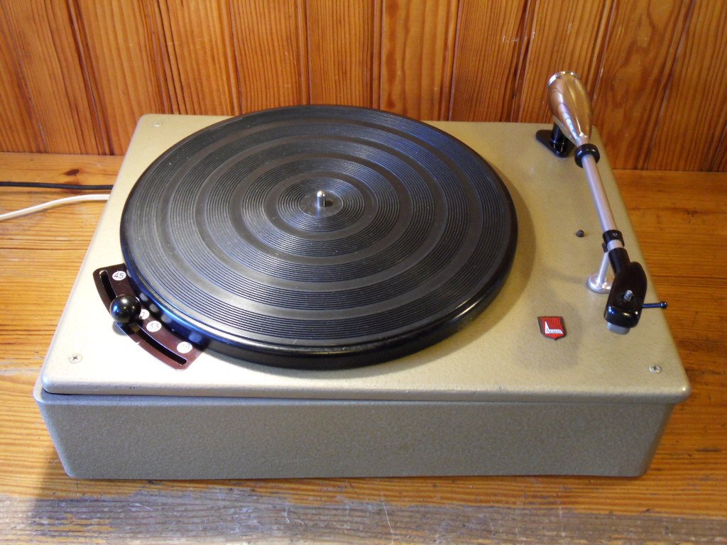

Pour fêter !
Quelques photos d' une platine fabriquée à la fin des années 50 par une entreprise française
s' occupant plus particulièrement de matériel aéronautique ( à produit aussi un chauffage pour des voitures PL "Panhard" ) dont le patron
s' intéressait aussi à la "HiFi".
Il y aura une suite dans quelques jours, mais je pense pouvoir déjà dire quelle fonctionne plutôt bien !

Re: Avialex "Mystère"
Magnifique platine LP d'une esthétique rappelant celle de la Pathé marconi 999 sortie en 1958...
Bravo pour les photos !!
on attend avec impatience la suite !

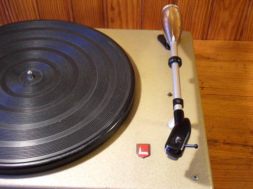

Non, je ne crois pas car cela voudrait dire que le bras est un 12 pouces (au moins) ... ce qui n' est pas le casf1tay a écrit : ven. 16 mars 2018 22:54 Peut-elle jouer des disques de 40 cm de diamètre ? Si c'est le cas c'est qu'elle était destiné probablement destinée à la radiodiffusion.
Très belle table de lecture et aussi une très belle pièce de collection
Vivement la suite et les entrailles de l’appareil

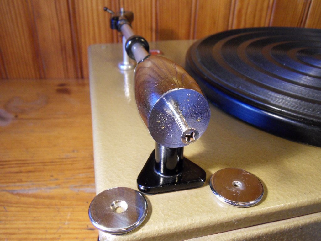

curieux ce bras
contre-poids principal avec ces 2 disques en laiton chromé ?
la coque de l'articulation serait en laiton ?

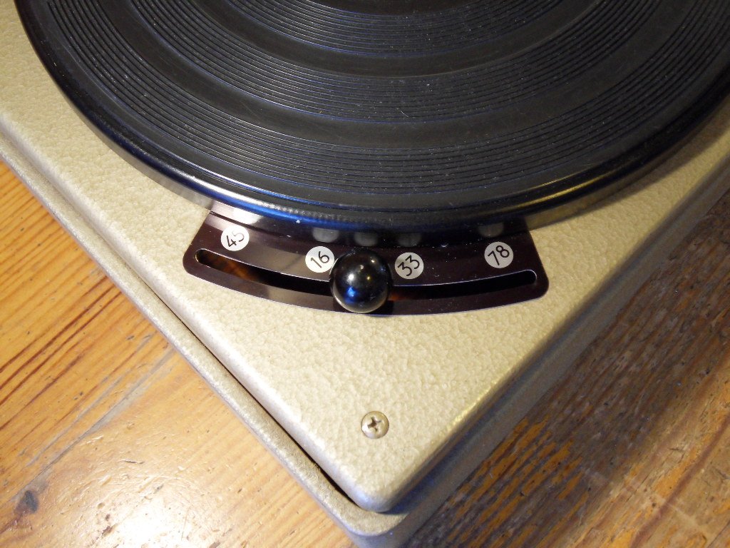

Superbe platine, par contre ce doit être spécial en dessous du plateau au vue de l'étagement des vitesses. Ça ressemble au sélecteur d'une lenco mais ce ne doit pas être une poulie conique. Deux galets ?

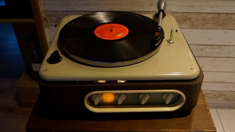

Bonjour ( modèle 556 )
J'ai récupéré également une Avialex en fin d'année, une belle galère quand même au niveau de la restauration .
Pour le moment c'est en stand-by
quand le l'ai dégotée les silent-bloc moteur étaient cuit, la partie mécanique est tombée dans le fond de la platine, j'ai remplacé par des silent-bloc chinois mais ces derniers sont pleins et ne filtrent pas grand chose, la platine renvoie tout les bruits mécaniques,
Autre chose : les galets sont durcis par le temps ce qui rend également la platine bruyante, donc pour le moment je bricole mes autres platines
